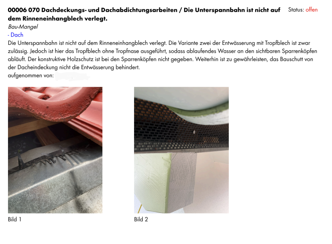

    wir hatten einen Gutachter da, der folgendes beanstandet hat (siehe unten). Ich habe leider keine Ahnung davon. Gutachter und Dachdecker lieferten sich hierzu auch einen Schlagabtausch. Beide sagten, dass sie im Recht sind. Was ist eure Meinung dazu? Kann das ganze so akzeptiert werden? Und falls nein, wie kann der Schaden behoben werden, dass es korrekt ausgeführt wird? Screenshot_20241204-190802~2.png

    Recht hat der Gutachter.

    Wo endet denn die Unterspannbahn jetzt?

    Ich habe leider gar keine Ahnung. Würde jetzt sagen dadrunter
