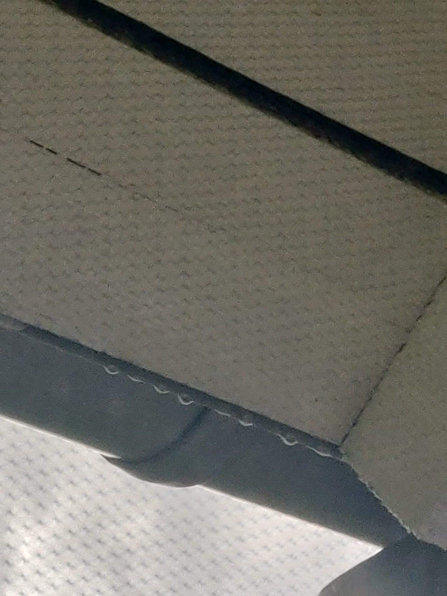

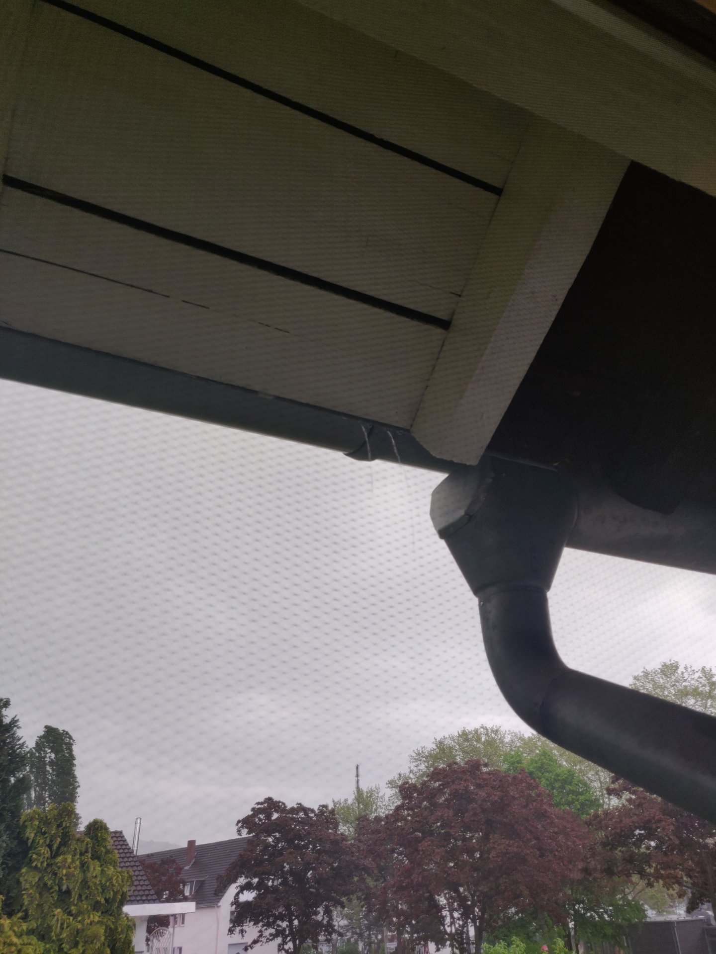

    vor knapp 2 Jahren haben ich das Dach neu machen lassen. Es ist eine Aufsparrendämmung aufgebracht worden und neu eingedeckt worden. An dem Übergang zum Nebendach (Reihenhaus), habe ich heute zum ersten Mal bei mäßigem Regen Tropfenbildung im Traufbereich gesehen. Es scheint ein Tropfblech (heisst das so?) verbaut zu sein, welches die Sparren schützt. Trotzdem erscheint mir das ungewöhnlich. An anderen Stellen am Dach gibt es keine Tropfen. Ist das normal? Fotos im Anhang.

    Das Unterdach, also dieses Folienzeug und die Bleche sind genau dafür da um solche kleinen Wassermengen, die durch die Ritzen und Fugen der Ziegel kommen, abzüführen. Trotzdem sollte das Unterdach nicht zur regelmäßig wasserführenden Schicht werden, das sollte dann doch überwiegend die Eindeckung darüber sein. Es sollte da kein Wasser planmäßig oder unglücklich eingeleitet werden.
    Kucken Sie mal mit messerscharfen Adlerauge die Dachziegel in dem Bereich von unten bis oben an. Man sieht da oft schon vom Boden aus wenn da was nicht stimmt. Da kann was bisschen „verrutscht“ sein, vielleicht ist ein Ziegel gesprungen, die „Ablaufrinne“ seitlich einer Gaube mit Laub verstopft oder sonst halt was Offensichtliches. Ist wirklich meist nur ne Kleinigkeit.
    Falls nichts zu sehen ist erstmal abwarten und wenn das da öfter auftritt, dann ist der Dachdecker nochmal dran. Aber wegen einmalig ein paar Tröpchen ist noch kein Großalarm angesagt, wie schon gesagt, genau für solche unglücklich und zufällig (Windrichtung, etc.) eingetriebenen Kleinmengen ist das Unterdach nämlich da.

    Ja vielen Dank für diese ausführliche Antwort. Das habe ich verstanden. Ich werde die Punkte untersuchen. Eventuell muss der Dachdecker nochmal ran. Ich werde es beim nächsten Regen beobachten und das Dach checken.

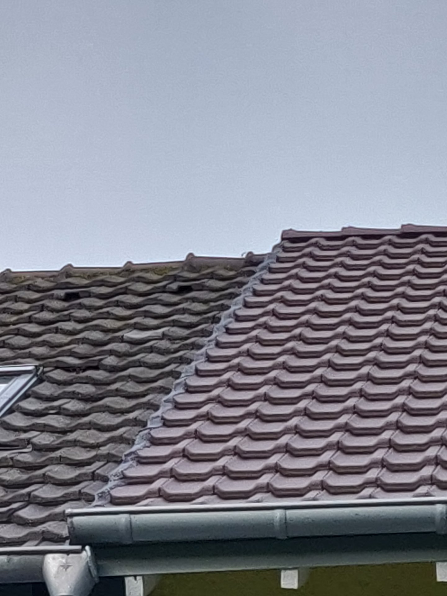

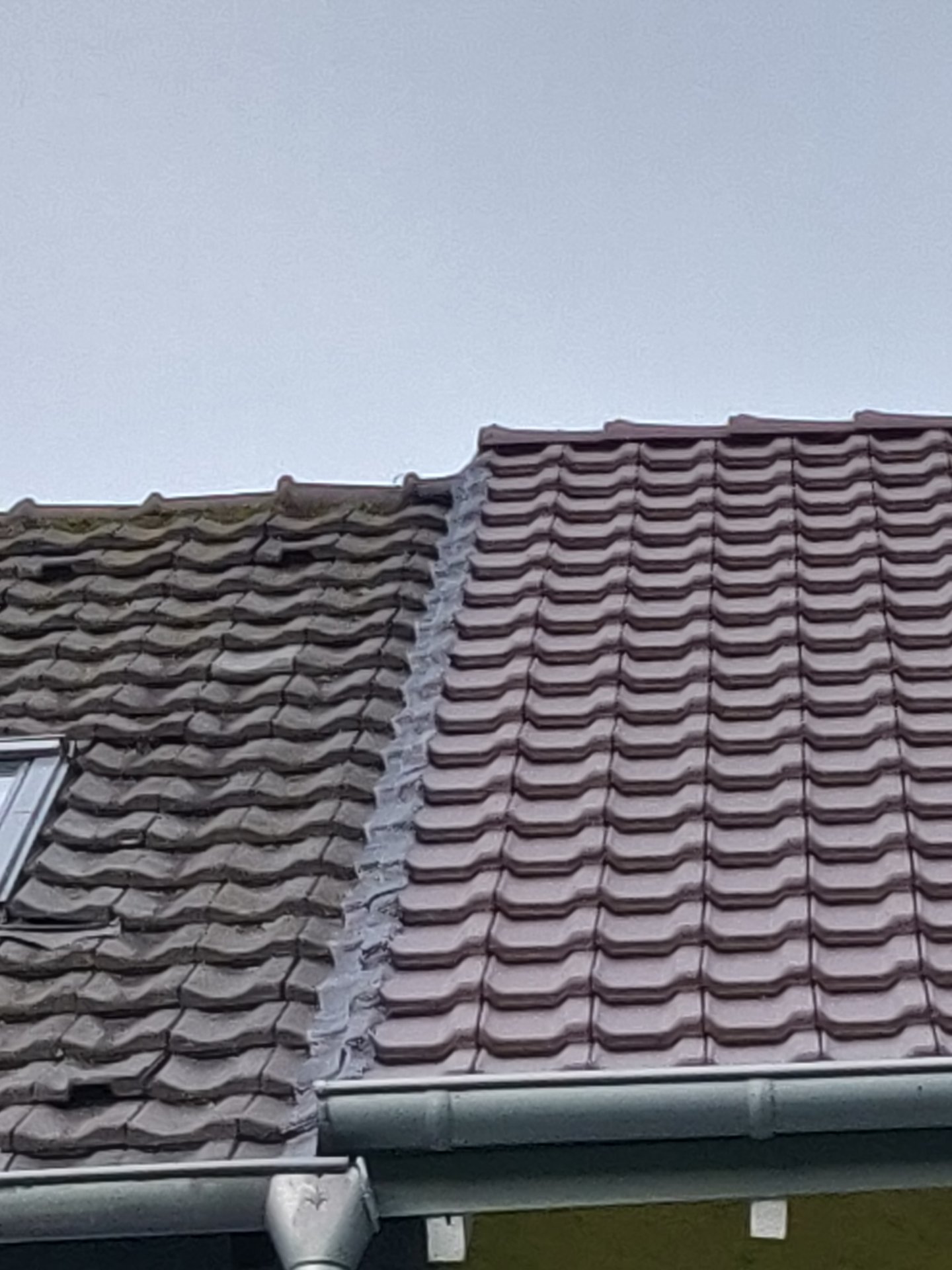

    Kannst du mal ein Foto einstellen wo man das Dach von außen sehen kann und wie der Übergang ausgeführt ist?
    Die Dachneigung müsste ziemlich steil sein, so wie es aussieht. Da sollte bei mäßigem Regen kein Tropfen über das Unterdach entwässern, schon gar nicht dass da ein richtiges Rinnsal wie auf dem Foto entsteht.
    Entweder ist ein Ziegel defekt/nicht vorhanden oder am Übergang zum Nachbarn ist etwas verstopft bzw. undicht.

    Das Dach kann ich an der Stelle nur von unten fotografieren. Auf den Fotos sieht man auch den Übergang. Tropfen waren zwischen 1. und 2. Sparren von links.
