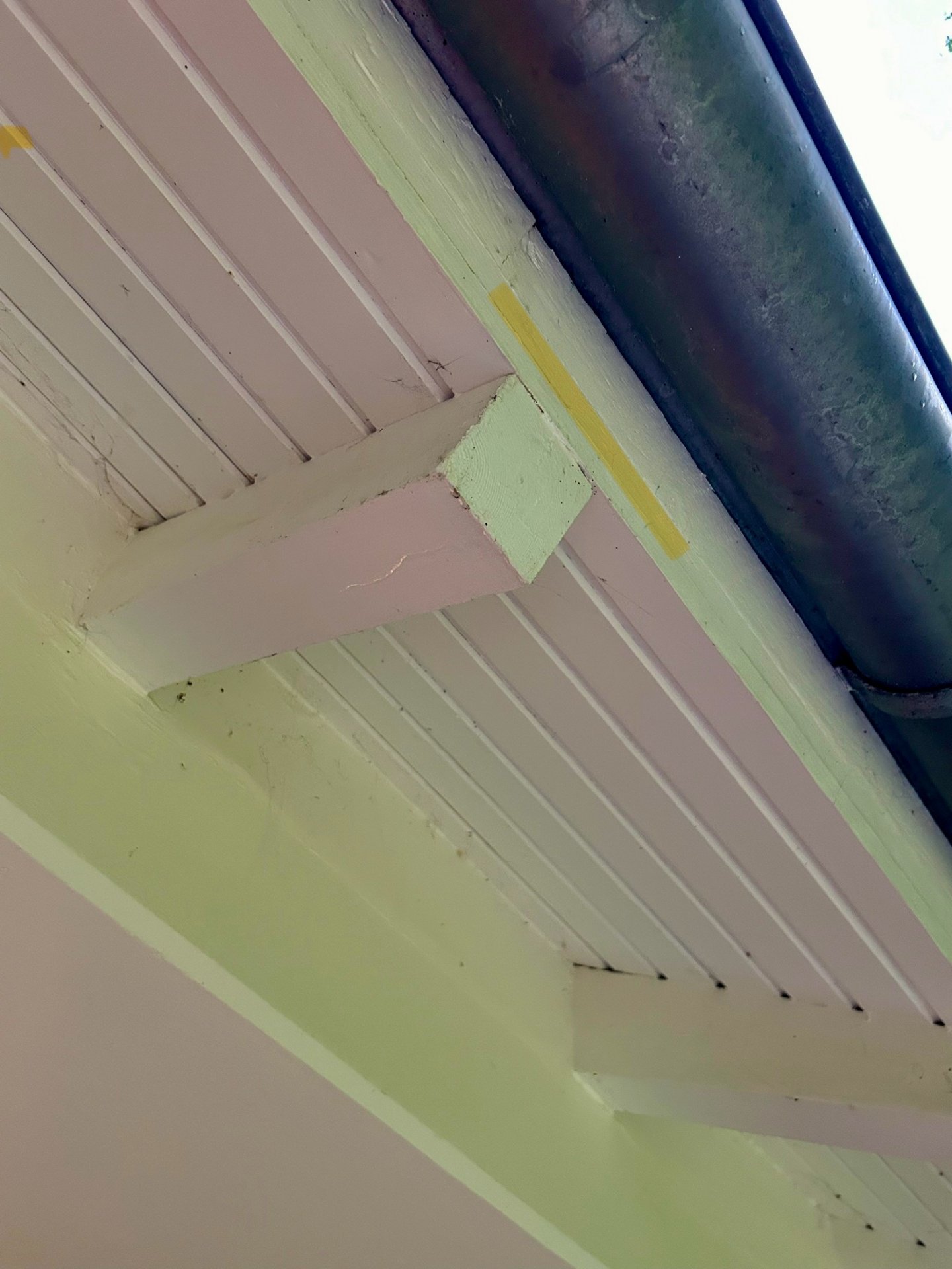

    Liebe Experten,
    ich würde mich sehr freuen, wenn ich eine Einschätzung von Euch bekommen kann.
    Aus meinem Unterschlag tropft bei Starkregen Wasser heraus
    das Stirnbrett scheint aus mehreren „Latten“ zu bestehen.
    Wo diese Latten aufeinander liegen tropft Wasser heraus.
    Ich habe in angefügten Bild diese Fuge gelb markiert.
    Das Dach wurde vor 15 Jahren komplett erneuert.
    Ich denke der Aufbau ist Standard.
    Dachpfanne
    Unterspannbahn
    Dämmung
    Dampfsperre
    Die Unterspannbahn ist auf dem gewinkelte Blech der Dachrinne befestigt (sorry absoluter Laie in solchen Sachen)
    Habt Ihr eine Idee was defekt sein kann ?
    Danke und Gruß
    Oliver

    Das kann sehr viele Gründe haben, und nur vor Ort durch einen Dachdecker geprüft werden, es können:
    Verstopfte Abläufe an Dachfenster ( wenn vorhanden) sein, oder ein defekt an der Eindeckung ( Dachziegel, Lüfter etc.) wenn das Dach grundsätzlich fachgerecht ausgeführt wurde, kann es nach 15 Jahren in der Regel nur eine Kleinigkeit sein. Das es nur bei Starkregen geschieht kann daran liegen, das es bei normalen Regen noch über die Unterspannbahn abgeführt wird, und bei Starkregen durch die Nagelstellen an Konter und Traglattung eindringt , denn Konter Latten Dichtband war ( und ist es soweit ich weiss auch heute noch) nicht immer verpflichtet.
    Aber da das alles nur Glaskugel ist, Fachmann vor Ort hilft da am besten

    Danke für die Einschätzung
    Abläufe sind frei
