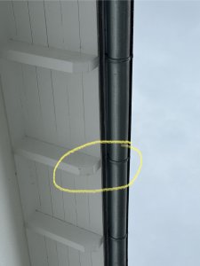

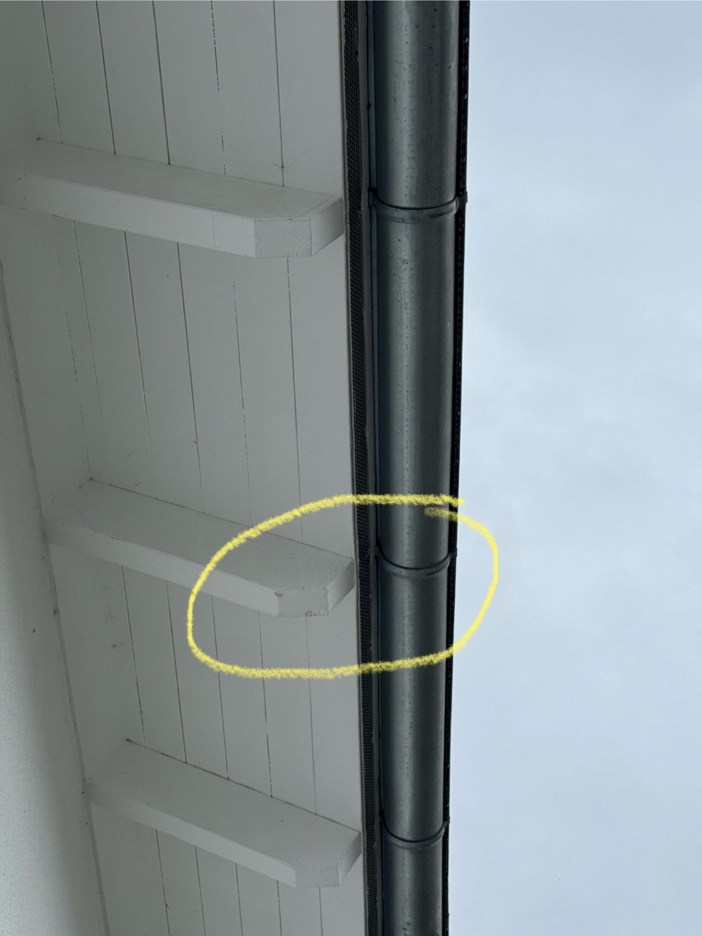

    Guten Tag,

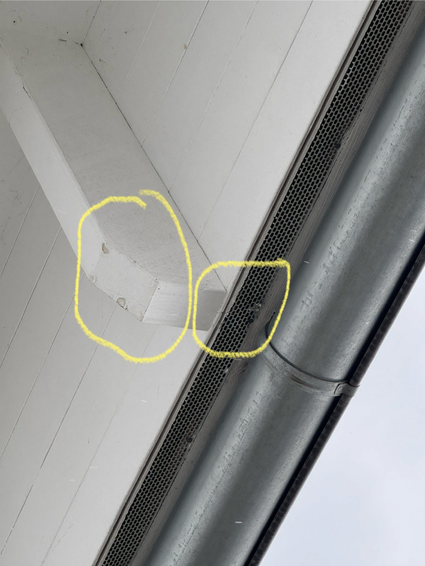

    mir ist aufgefallen, dass unser Dach während und kurzzeitig nach Regenschauern an einer Stelle an der Dachunterseite tropft.
    Zum einen tropft es an dem Blech und bei stärkeren Regen läuft das Wasser auch an den Sparren bzw. tropft von diesem. Es sind tatsächlich „nur“ vereinzelte Tropfen. Es ist nicht so, dass es richtig läuft.
    Das Thema tritt nur an einer Stelle am Dach auf.

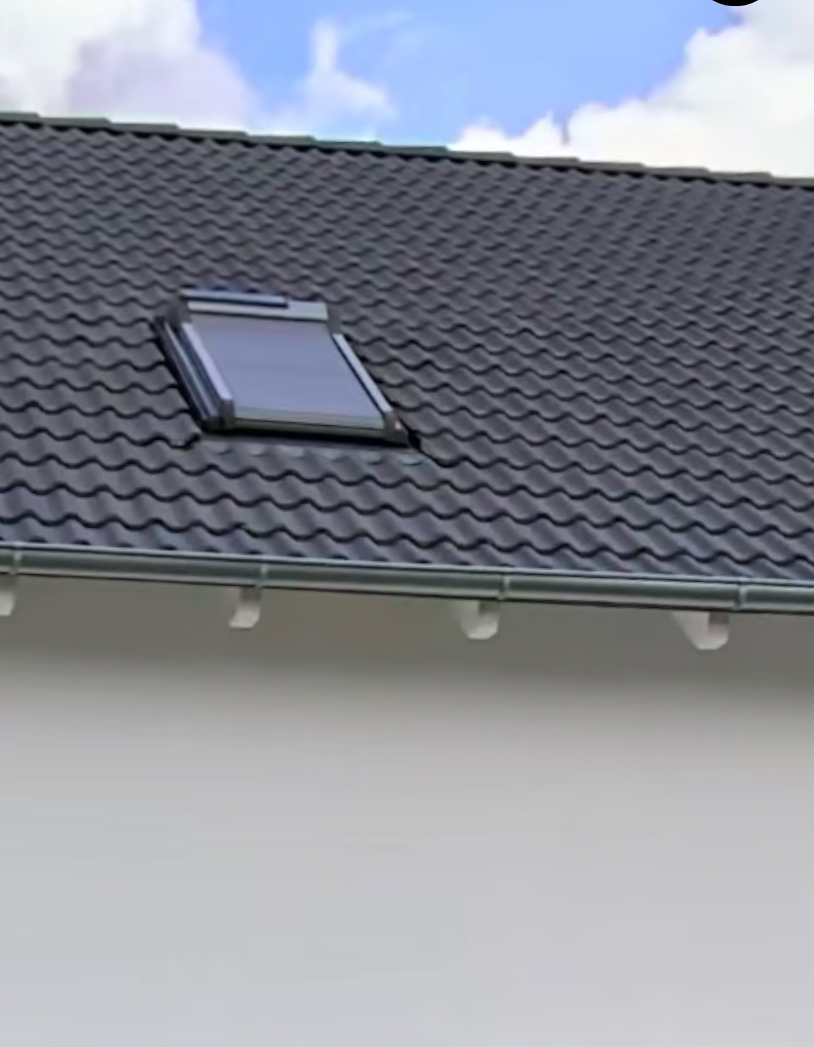

    Oberhalb der besagten Stelle ist ein Dachfenster verbaut. Kann es damit zusammenhängen, dass hier Wasser „unter“ die Ziegel gelangt?
    Als der Schnee der vergangenen Tage ohne Regen abgetaut hat, hat es auch leicht getropft.
    Grundsätzlich stört mich das Tropfen nicht, die Frage ist eher, ob Handlungsbedarf besteht?!
    Da das Dach in einer relativ großen Höhe liegt wird es schwierig mit der Leiter nachzuschauen.
    Wäre über Tipps dankbar.
    viele Grüße

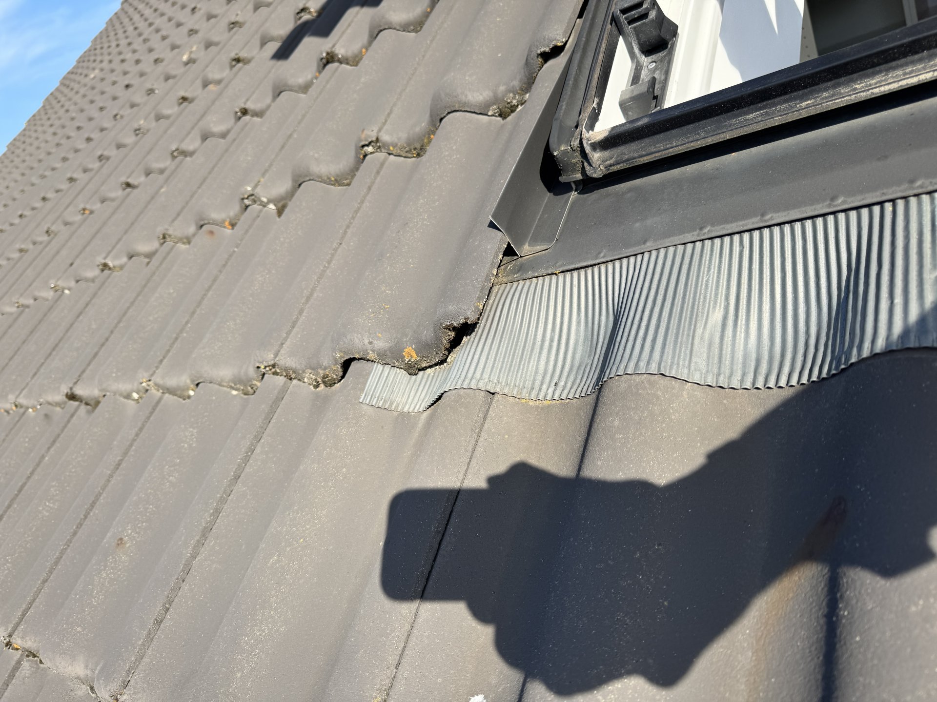

    Wahrscheinlich ist die Seitenkehle an deinem Dach verdreckt. Untersten Dachziegel anheben und schauen ob da Dreck liegt. Dieses Schadensbild macht ca 95% des Wassereintritts an Dachfenstern aus, so aus meiner Erfahrung. Grundsätzlich kann es schon mal passieren, dass Wasser unter die Dachziegel gerät. Ein Ziegeldach ist ja schließlich nicht wasserdicht. War schon immer so und wird auch immer so bleiben. Deshalb kam man dann irgendwann mal auf die Idee ein Unterdach in Form von Folien oder Platten ein zubauen, damit kein Wasser in den Wohnraum eindringt. Was mich bei dir aber stört, dein Dach ist relativ neu, aber es wurde kein Tropfblech eingebaut. Genau dieses Blech soll verhindern, dass Wasser auf deine Traufschalung oder Sparren kommt und diese mit der Zeit schädigt.
    Nachträglich einbauen wird aber sehr aufwendig. Deshalb das Dach schön warten und kontrollieren lassen ;).

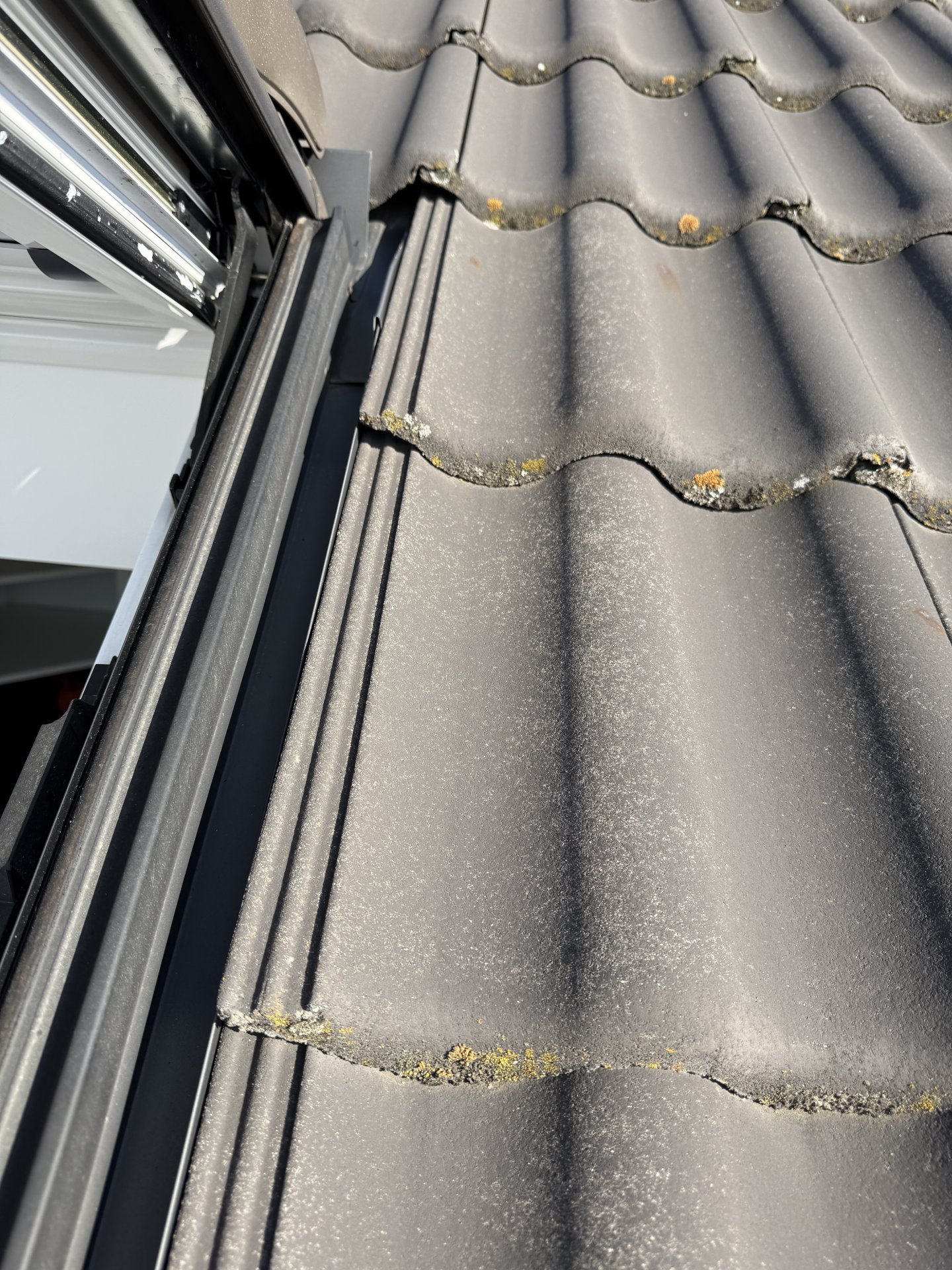

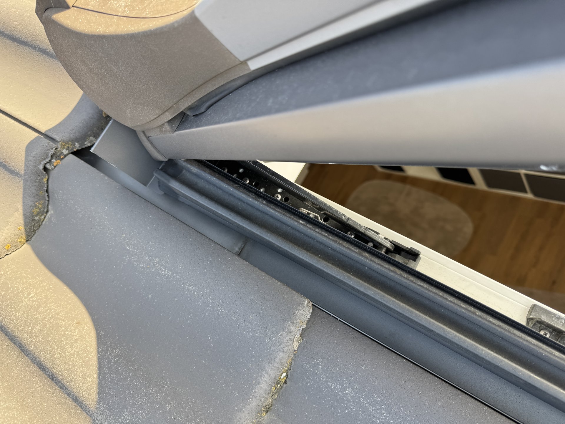

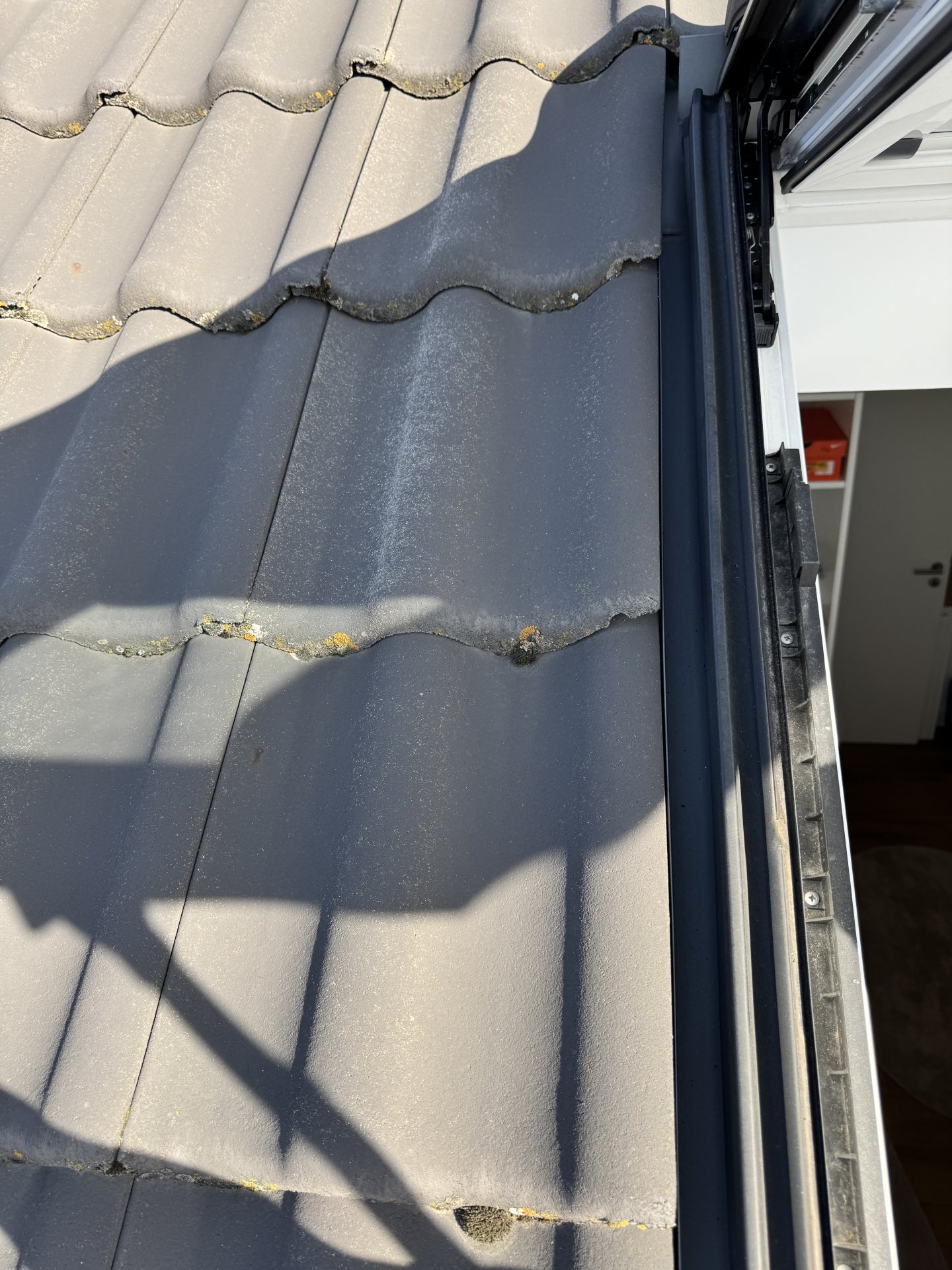

    Ich habe jetzt noch einmal Fotos vom Dachfenster gemacht. Kann das jemand beurteilen, ob hier etwas nicht fachgerecht ist?
    @ToTi was meinst du mit „unterster Ziegel“? Die an der Regenrinne?

    Ich meine den ersten untersten Ziegel der an deinem Fenster anliegt. Diesen einfach mal vorsichtig anheben und schauen ob da Dreck den Ablauf verstopft hat.
    Wenn kein Dreck vorhanden, dann bitte Foto machen von dem Blech in diesem Bereich.
