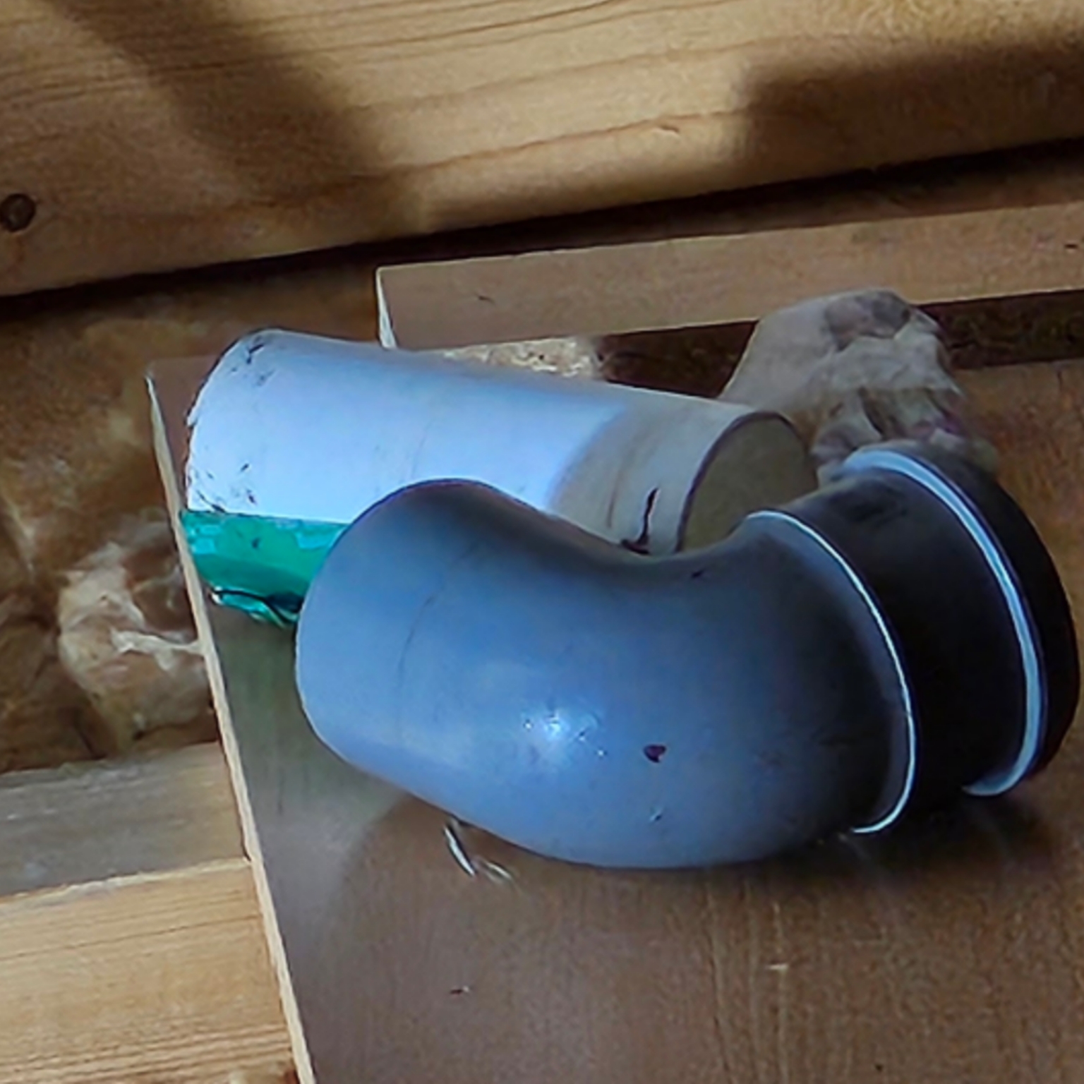

    Hallo.,
    Bei mir ist im Neubau vom Abwasser/Frischluft rohr Wasser getropft. Passiert nur im Herbst/Winter wenn es unter 0° geht
    Nun hatte ich den Sanitärtypen wieder da welcher mmn einfach nur Pfuscht.

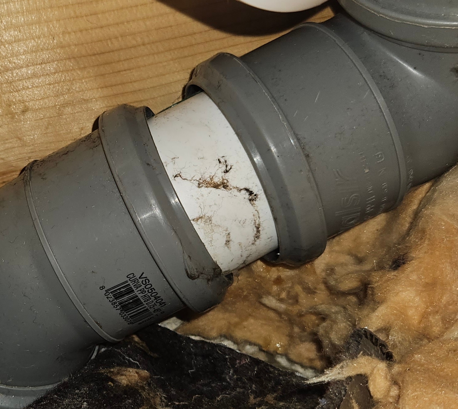

    Jetzt ist es so gewesen das ich die Fehlerquelle auf dem Dach ausgemacht habe. Dort war der Vliesdämmschlauch auf den Stößen nicht verklebt und geschlossen. Und er hat "improvisiert" als er das ganze damals verbaut hat indem er ein Stück von einem kleinen rohr zwischen die beiden gesteckt hat. Das hat er dann mit dem isolierschlauch verdeckt.
    Siehe Bilder..
    Dieses hat er vorhin ausgebaut..
    Er wollte mir erzählen das wäre normal usw.
    Jedenfalls lief dort dunstwasser raus in den vliesschlauch hat diesen durchnässt und so kam es zum Tropfen im hws raum
    Im Badezimmer habe ich schon durch die trockenbauwand ein Loch gemacht und habe dort geschaut ob es schimmelt. Soweit alles schimmelfrei aber dort ist ebenfalls eine Stelle des isolierschlauchs auf stoß nicht verklebt.
    Jetzt hat er das ganze umgebaut. Es sieht katastrophal aus und ich werde es wohl selber neu machen.
    Meine Frage ist eigentlich nur eine..
    Darf ein isolierschlauch wie dieser von innen nass werden? Ich glaube nicht. Kann mir nicht vorstellen auch wenn es ein kaltwasserrohr ist, dass es darin nass werden darf.

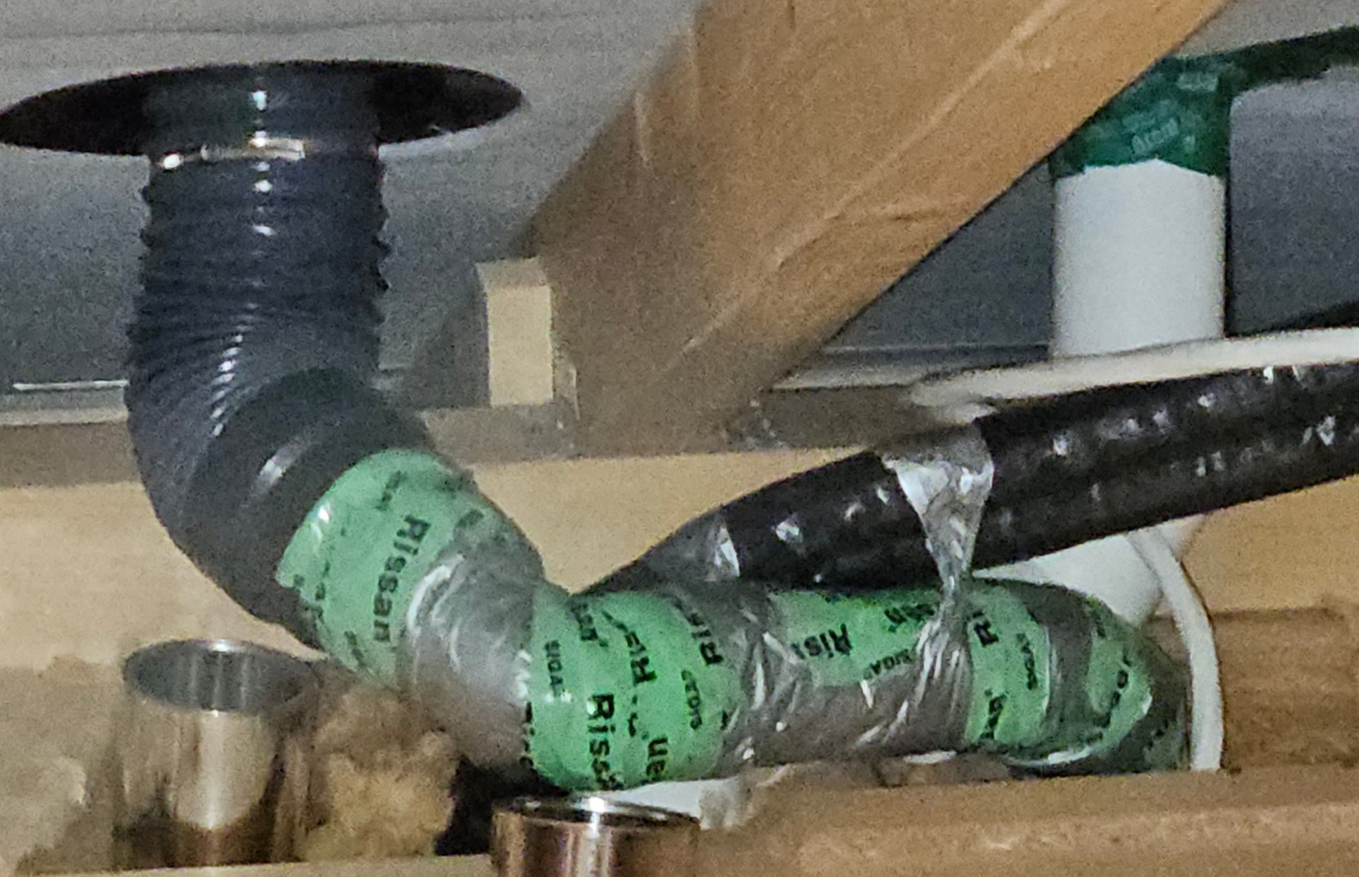

    Aktuell sieht das ganze so aus...
    Vorher war das rohr hinter dem weißen rohr der gastherme im Hintergrund..
    Nach dem er nun sein neues Werk hier veranstaltet hat... schaue ich die nächsten Tage. Ob es noch immer irgendwo nass wird.
    Falls nein weiß ich das es "nur" das war und baue es später besser um.

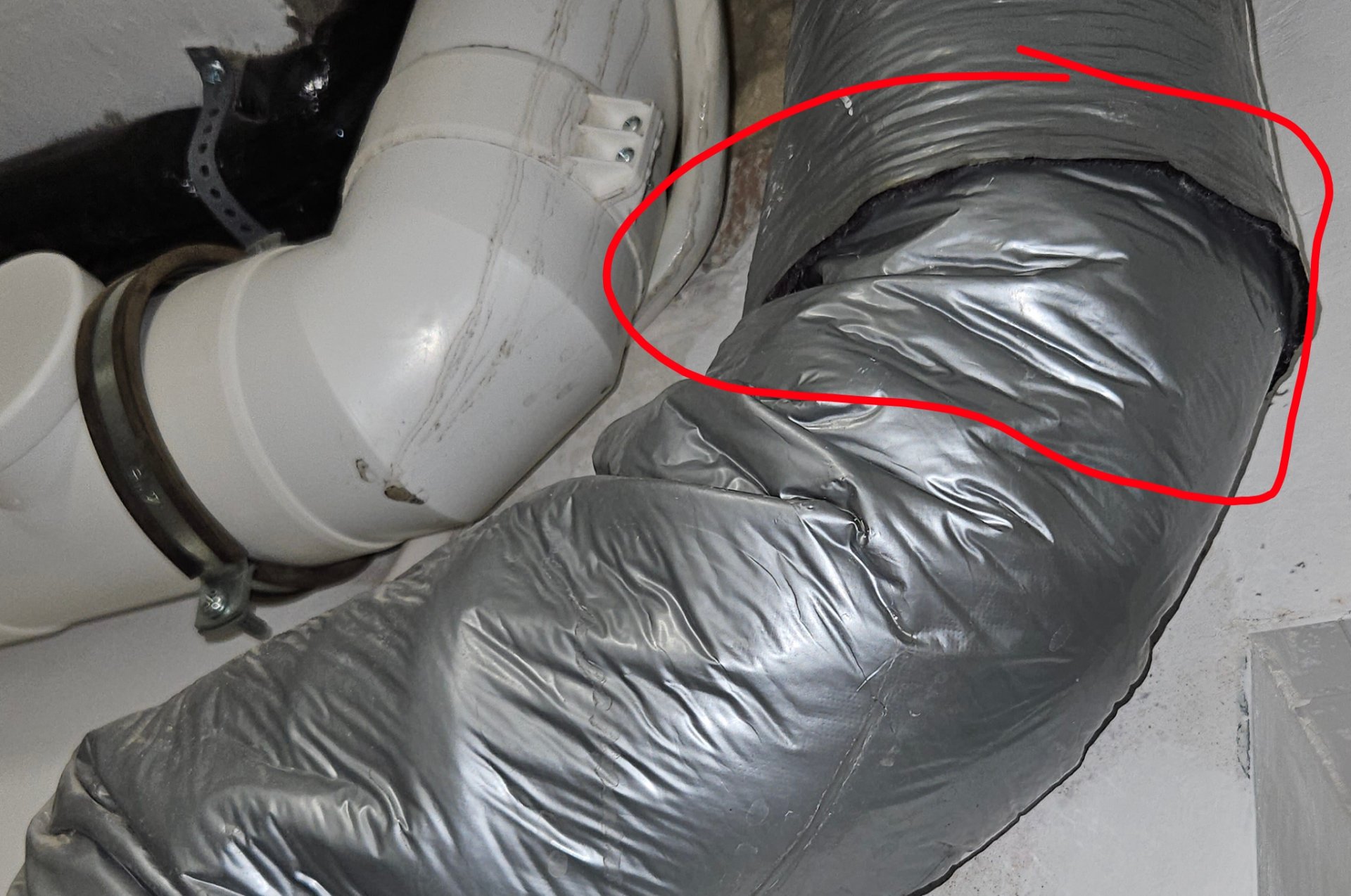

    Im HWS Raum selbst ist aktuell diese Stelle nass.
    Jedoch nur am Knick des rohres siehe Bild 2.
    Diesen stoß hatte ich schon verklebt aber es war dennoch nass..
    Der isolierschlauch nach oben und nach unten ist trocken.

    Die dampfsperre ist dicht. Hab ich alles schon gecheckt.
    Die Flüssigkeit kam von draußen und lief aus seinem nicht geschlossenen rohr in den isolierschlauch.
    Auf dem einen Bild o en gut zu sehen
