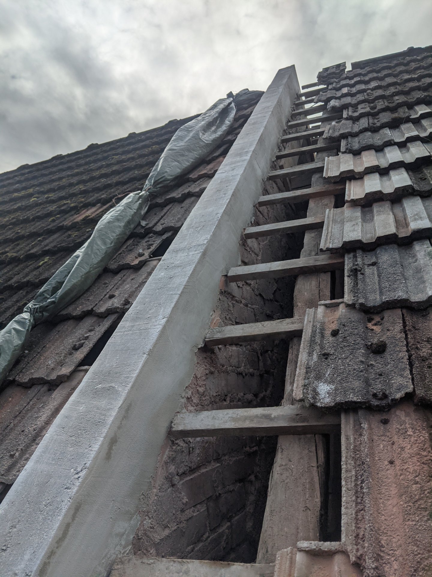

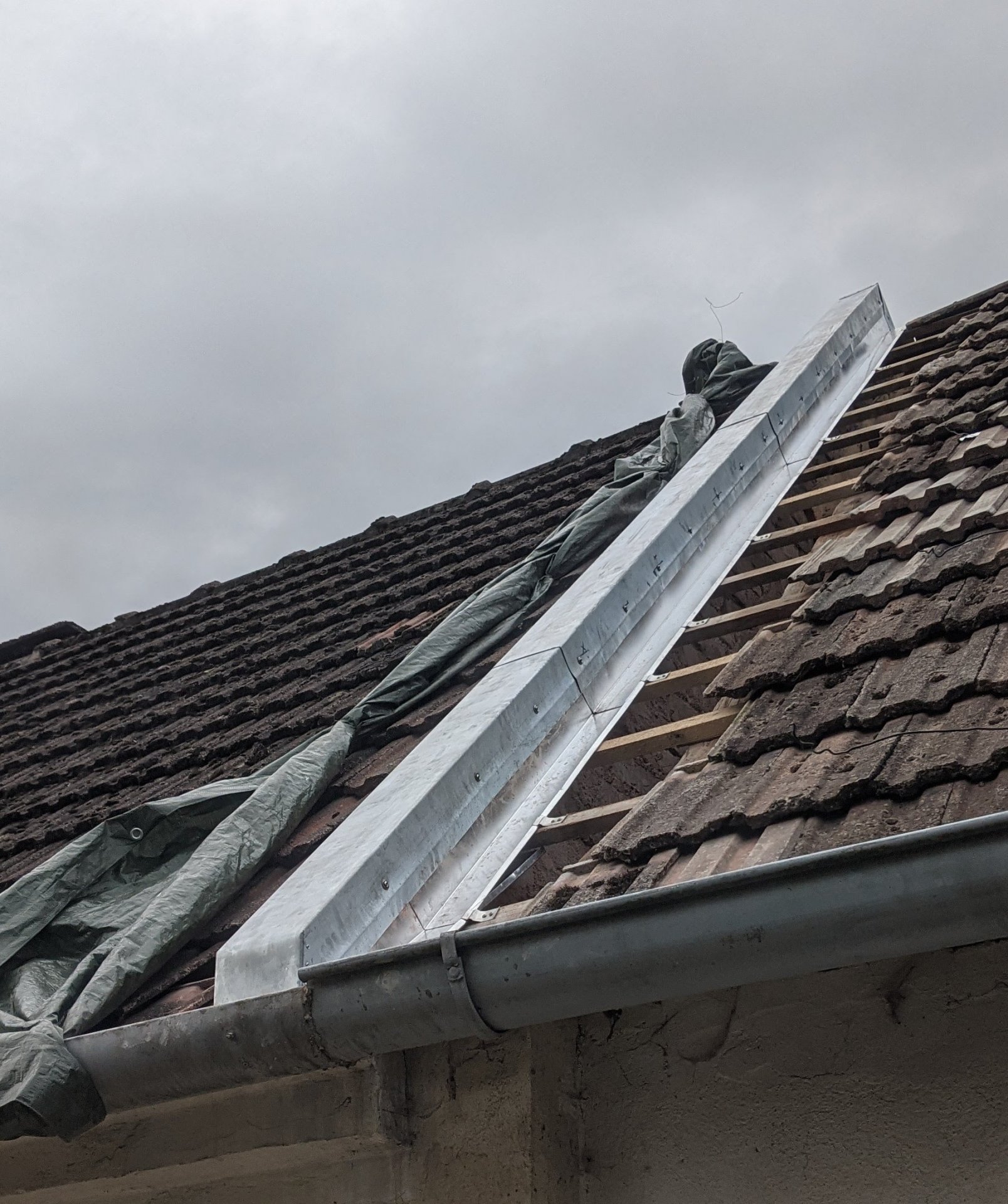

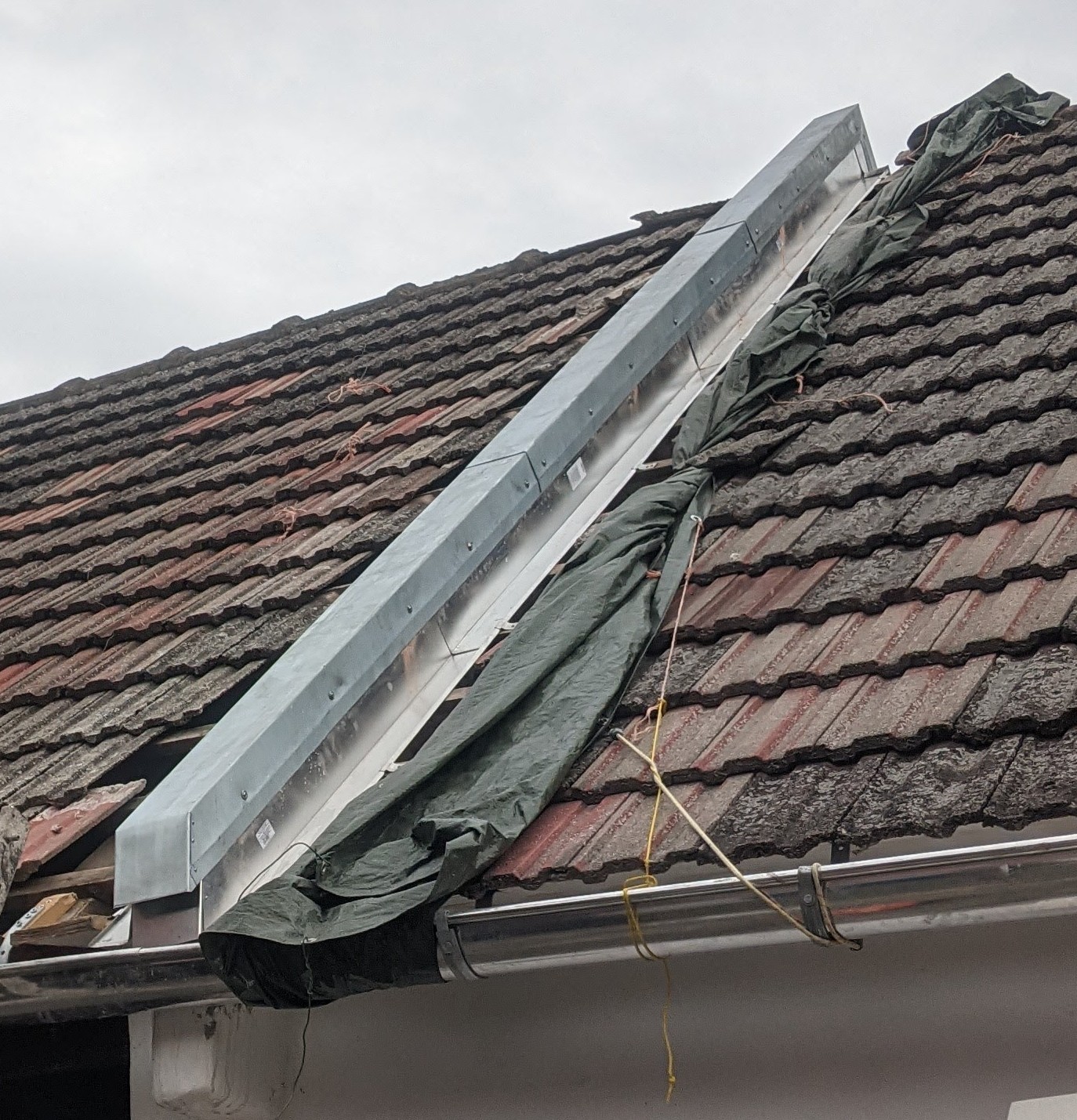

    ich habe im Sommer selbst meine Brandwand mit Blech verkleidet, jedoch bilden sich immer wieder ein ein paar Tropfen zwischen Blech und Mauer. Das ganze ist natürlich nicht schlimm es sind nur ein paar Tropfen, ich hätte es jedoch am liebsten komplett dicht. Auf der Oberseite ist Titanzink, das Winkelblech mit dem Wasserfalz ist Alu.
    Auf der Seite ist das ganze mit Spenglerschrauben befestigt.
    Die Bleche habe ich 15cm überlappt, jedoch nicht zusätzlich abgedichtet.
    Kann das eventuell Kapillare sein?
    Woher könnten die paar Tropfen kommen?
    Im Anhang die Bilder vom Sommer.
    Vielen Dank

    Vermutlich Kondensat
