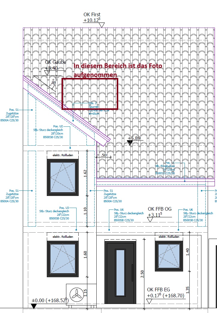

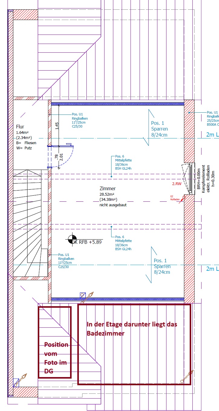

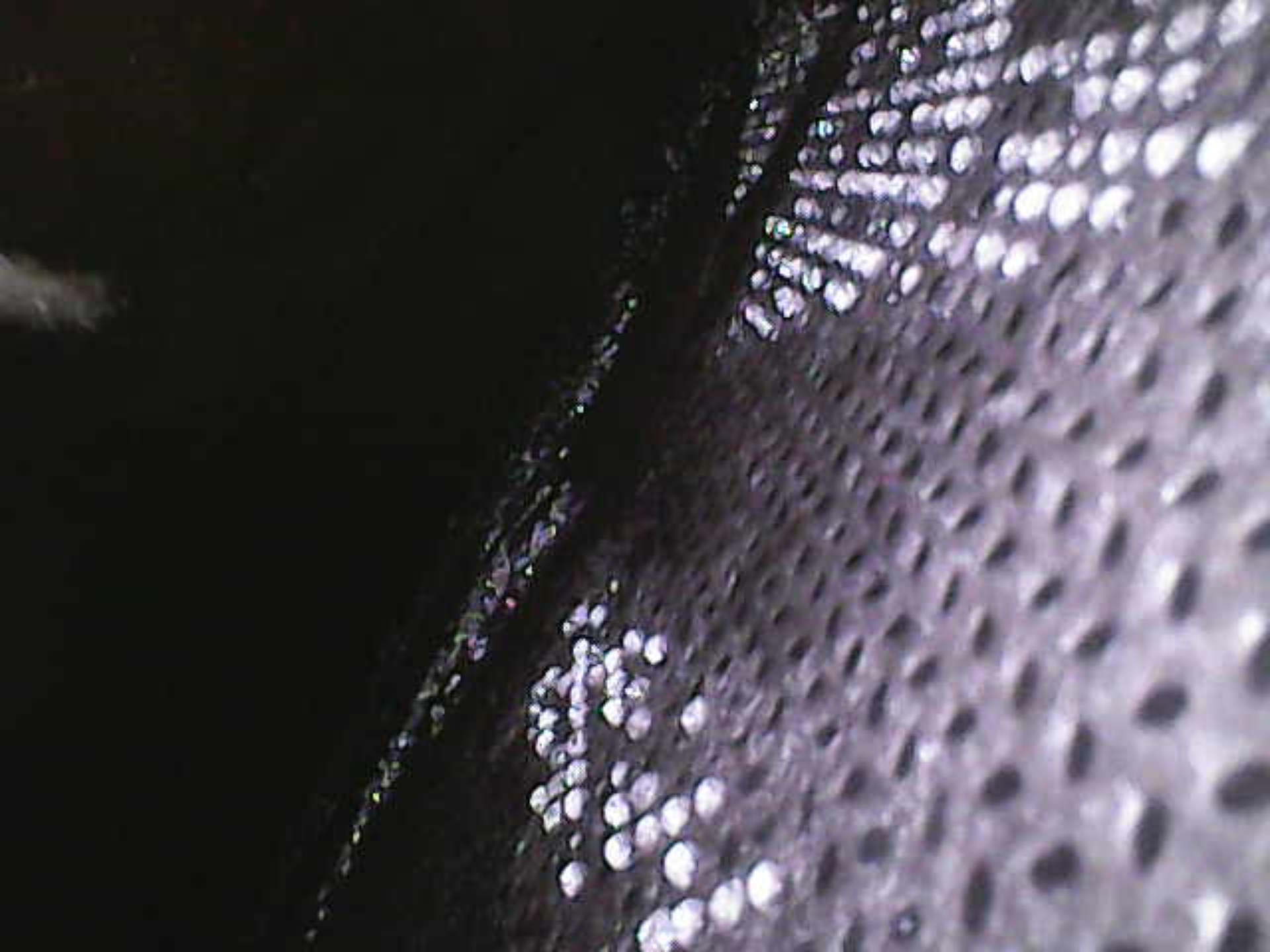

    wir haben unseren Neubau (DHH) letztes Jahr im Oktober bezogen und jetzt bin ich durch Zufall auf die Tropfenbildung in der Dämmung vom Dach gestoßen. Das habe ich in dem Zuge festgestellt, da unser Abwasser-Ablufrohr in die Unterspannbahn (unter den Dachziegeln) gesteckt wurde und ich es neu richten musste.
    Die Dachneigung beträgt 36° und das Dach ist komplett (inkl. FBH) ausgebaut.Auf den Bildern sind die Ansichten, wo genau das Tropfenbild entstanden ist. Unter den Tropfen befindet sich Glaswolle, die mit Folie abgeklebt ist.
    Die Bahn ist perforiert, um ggf. genau dieses Ergebnis zu erzielen?
    Hatte jemand etwas ähnliches beobachtet und kann Erfahrungen oder Hinweise geben, ob das so bedenklich ist?

    Abesehen davon, daß in einer Kehle ein Dach leichter undicht ist, vermute ich warme Luf t aus dem Wohnraum, besonders Bad, die in den Dachraum eingedrungen ist und sich hier abkühlt. Dabei fällt der Wasserdampf als flüssiges Wasser aus.
    Die eine wie die andere Ursache muß man vor Ort untersuchen.
