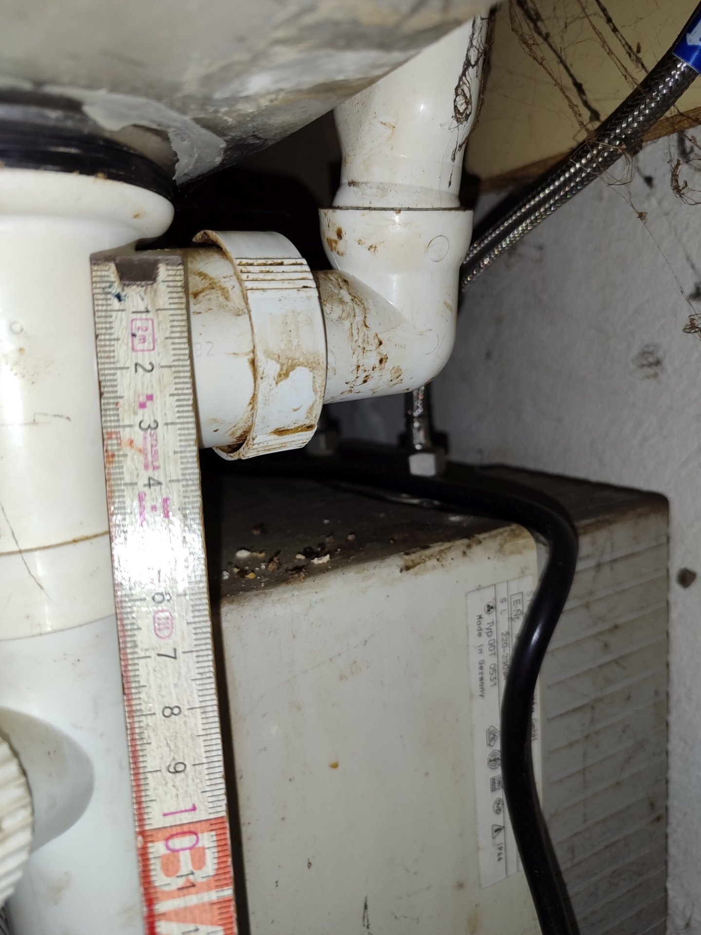

    ich wollte im Baumarkt einen neuen Dichtring kaufen und habe vom Verkäufer stattdessen Plastic fermit empfohlen bekommen:
    Plastic Fermit
    Es hat nur dann getroopft, wenn man das Waschbecken volllaufen lässt und den Stöpsel zieht.
    Habe jetzt Plastic fermit reingedrückt und es ist dicht. (auf dem Foto natürlich noch nicht)
    Hällt das voraussichtlich dauerhaft wenn man es ordentlich und in größzügiger Menge reingedrückt hat, oder dürfte das in ein paar Monaten wieder tropfen?

    Da kannst du uns gerne in der Weihnachtszeit deine ersten Erfahrungen mitteilen.

    Reingedrückt ... joa.

    Dazu passt der versiffte Syphon hervorragend.

    Punkt 1 handelt es sich um eine Spüle
    Punkt 2. Bitte erneuere den Ablauf und den PVC Siphon, aber bitte einen ohne Schlauch.
    Danach hast du wieder 20 Jahre Ruhe.

    Ohne Schlauch?

    Wenn es richtig apliziert wurde, wird es problemlos funktionieren.
    Genau dafür wurde es ja gemacht.
    Meist liegen aber auch nur die Gummidichtungen suboptimal an. Reibt man die mit Locher Paste oder Neofermit ein, ist es in 99% auch dicht.

    So versifft, wie das aussieht, sollte man das alles einmal abbauen. Gründlich reinigen und wieder zusammen bauen. Ist es dann immer noch undicht, neue Dichtungen holen oder gleich ein komplett neues Rohrset. Und wenn man einmal einen Eimer mit Wasser und Lappen hat, kann man den Rest auch gleich som Siff befreien.
    Warum hat der Baumarkt MA die Dichtmassen empfohlen. Weil Kunde vermutlich kam und sagte, da ist was undicht. Woher soll der MA wissen, welche Dichtung konkret....

    Klar, funktioniert halt vermutlich sehr bald nicht mehr
    Nein, man nennt es Pfusch.

    Funktioniert
