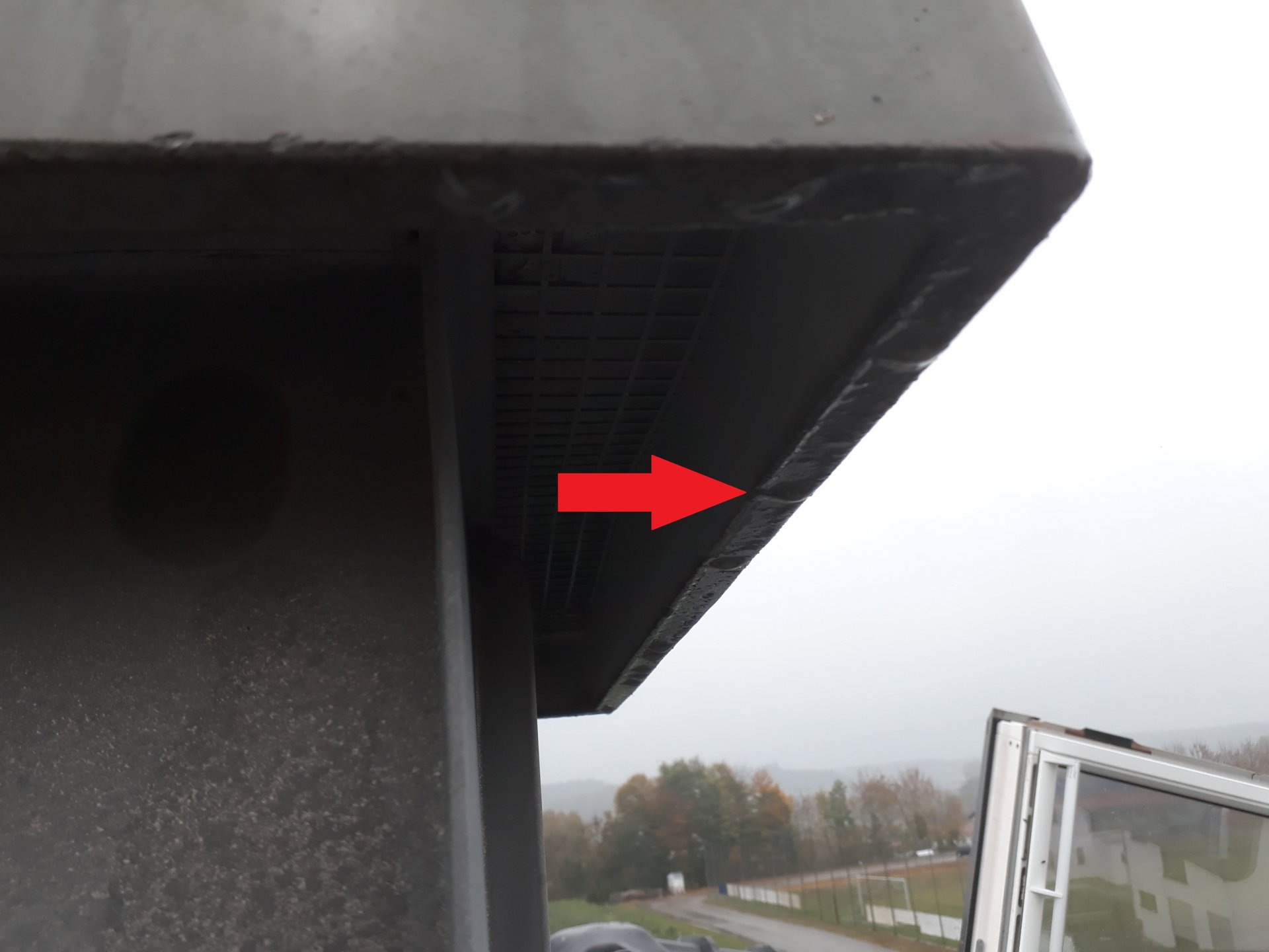

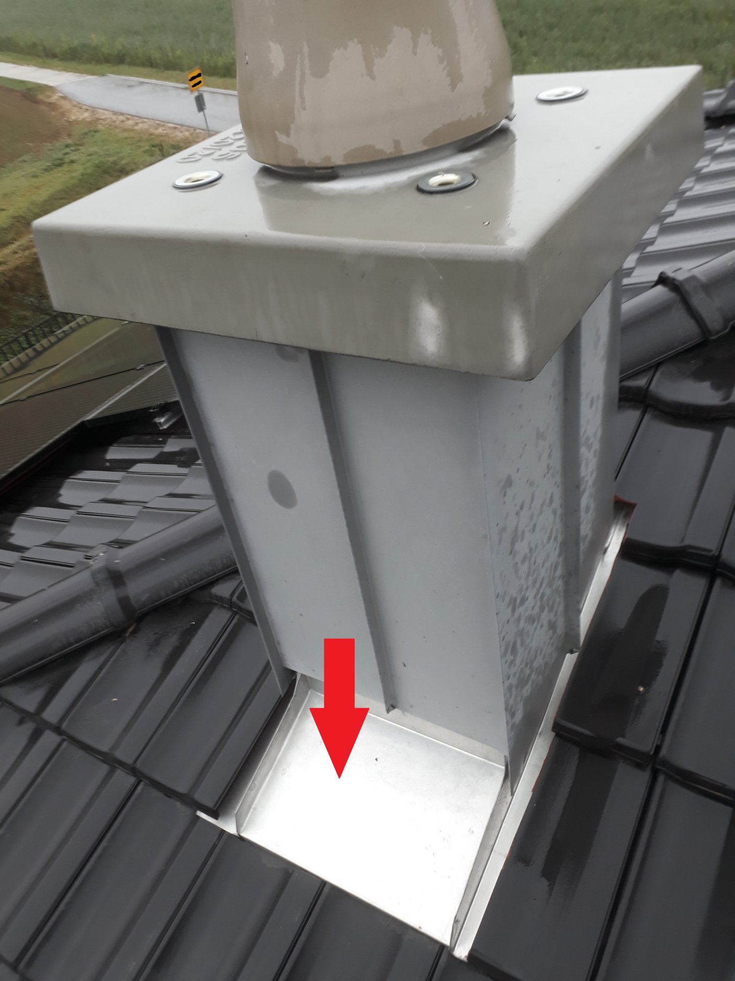

    wir sind vor ein paar Monaten in den Neubau eingezogen und seiter haben wir bei Regen meist Tropfgeräusche, so als würde Wasser auf Blech tropfen. Ich bin dem ganzen nachgegangen und habe festgestellt, das bei Regen die Wassertropfen von der Kante des Kamins auf das darunterliegende Blech tropft (siehe begefügte Bilder). Die Aufprallgeräusche der Tropfen werden wohl durch den Kamin derart verstärkt, das diese in allen Räumen an denen der Kamin angrenzt deutlich zu hören sind.
    Blöderweise befindet sich in einem der Räume das Schlafzimmer und die Geräusche stören extrem.
    Hat jemand einen Tipp für mich, welche Maßnahmen ergriffen werden könnten, um das Tropfgeräusch dauerhaft abzustellen?

    Bautenschutzmattr drauf kleben.

    Welchen Kleber sollte ich dafür verwenden? Das Blech ist soweit mir bekannt ist aus Titanzink.

    Montagekleber wasserresistent
