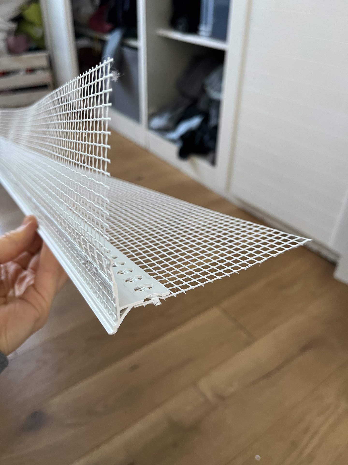

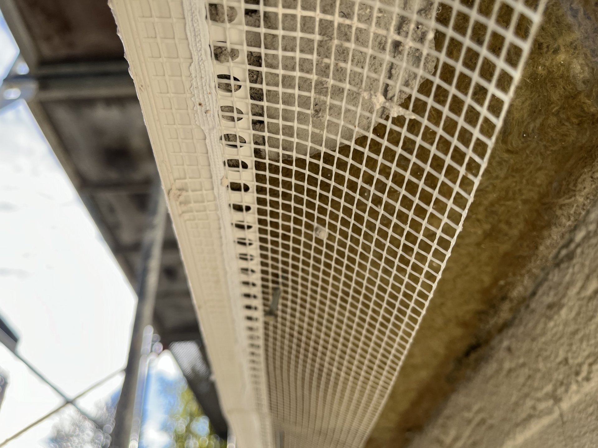

    Hallo zusammen!

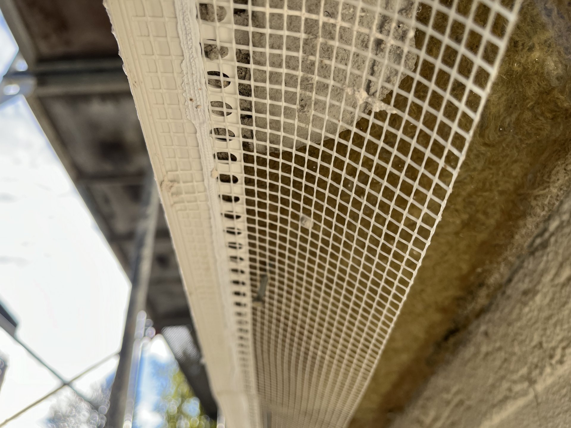

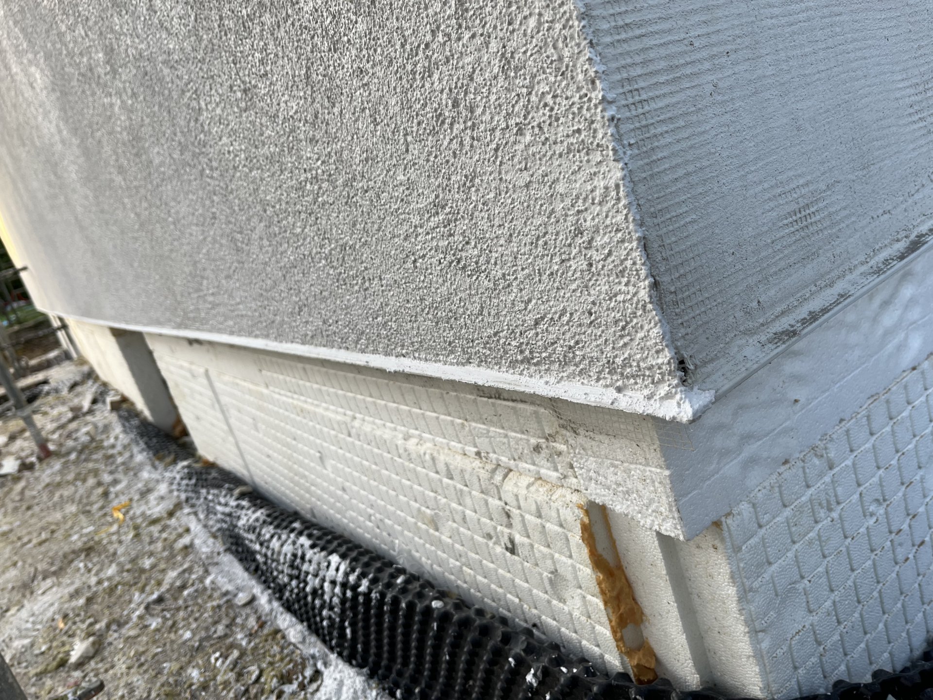

    Unser Fassadenbauer hat meines Erachtens das Tropfkantenprofil über dem Sockel verkehrt herum eingebaut.
    Erste Frage wäre: seht ihr das auch so?

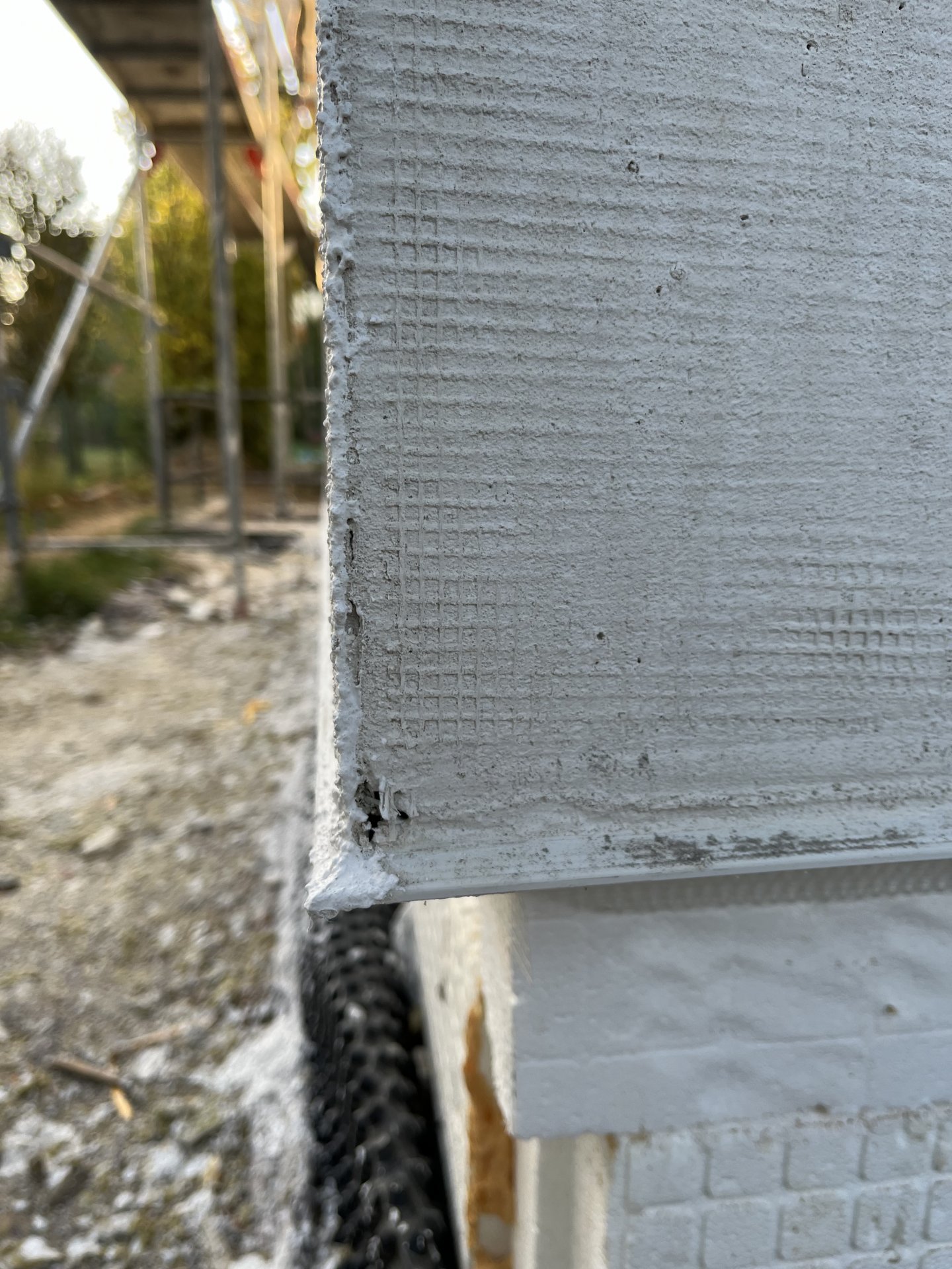

    Leider wurde vor 2 Tagen auf der Fassade auch schon der Oberputz aufgebracht (unterhalb der Fassade noch nicht).
    Daher nun die zweite Frage: Habt ihr Lösungsideen?
    Evtl auch welche, bei denen nicht noch mal neu verputzt werden muss?
    Ich hab es mal mit der Gießkanne getestet und das Wasser würde theoretisch schon ablaufen. Sieht aber bescheiden aus, ich hab Angst, dass Schnee drauf liegen bleibt und dass es schneller zu Rissen kommt und man hängen bleibt, wenn man vorbei läuft...

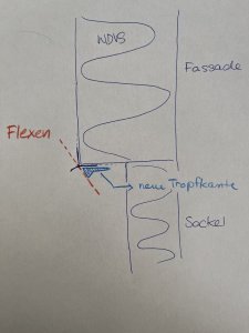

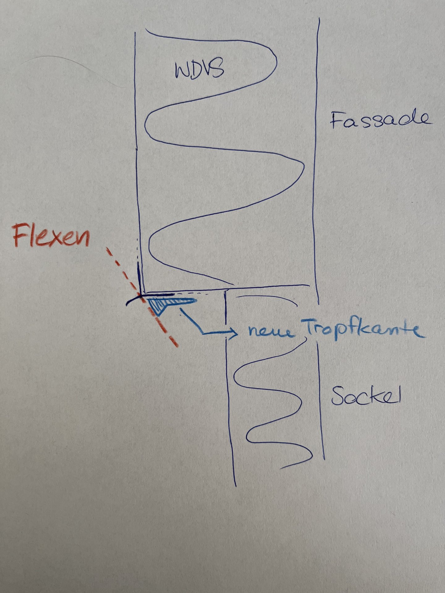

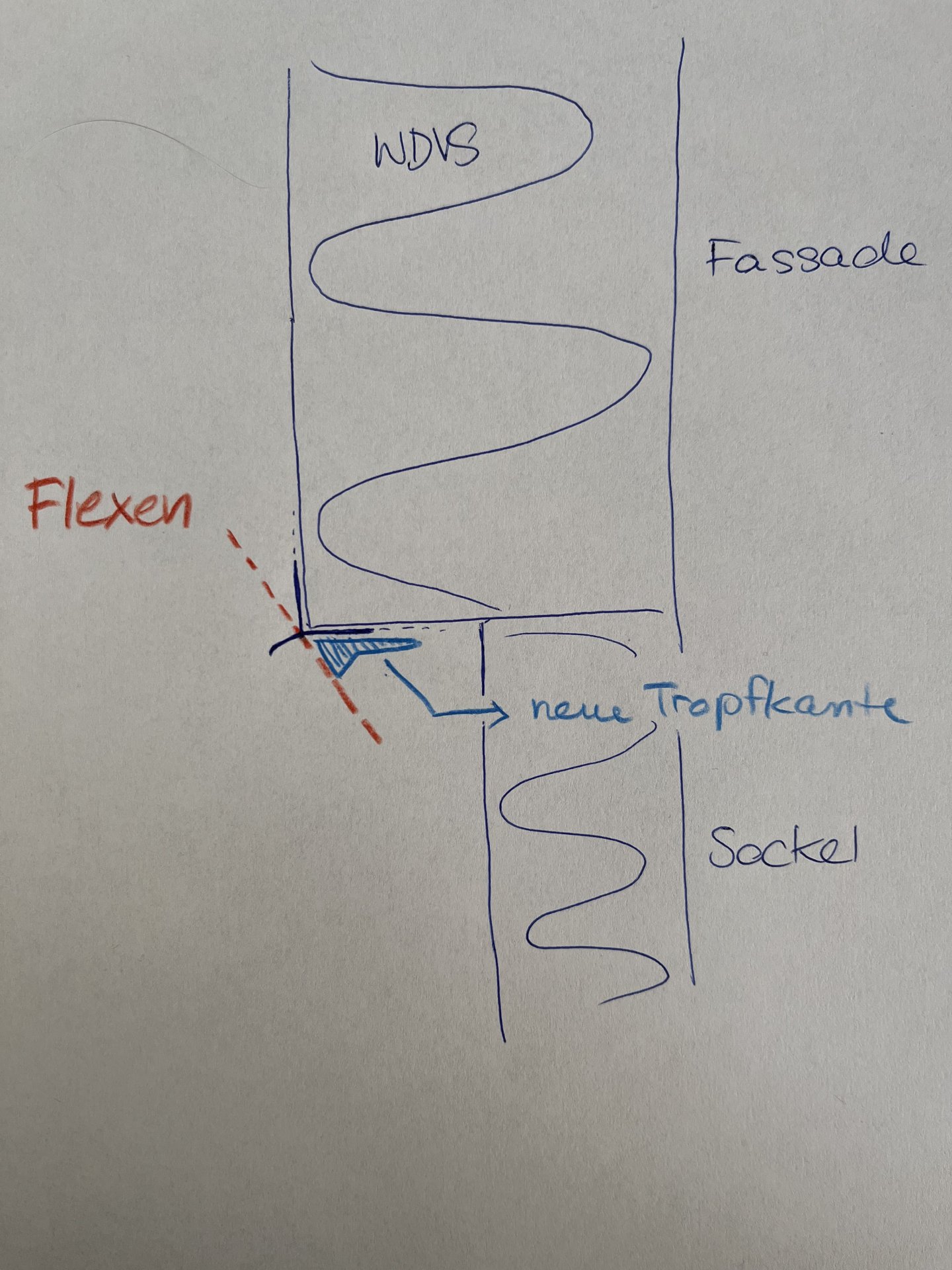

    Ich hatte mal an sauber abflexen gedacht, dann unten verputzen, dann eine neue Tropfkante ankleben und dann alles überstreichen??
    Falls der Aufbau wichtig wäre: 16cm WDVS Mineralwolleplatten und der Sockel aus 10cm Perimeterdämmung.
    Fassade wurde 2 mal mit Armierungskleber überzogen und 1 mal mit 2mm Scheibenputz
    Mit der Firma hatten wir leider nicht so ein glückliches Händchen. Eine richtige Ausbildung hat da kaum einer.
    Würde mich über konstruktive Ideen freuen!

    Selbstverständlich ist das falsch eingebaut.

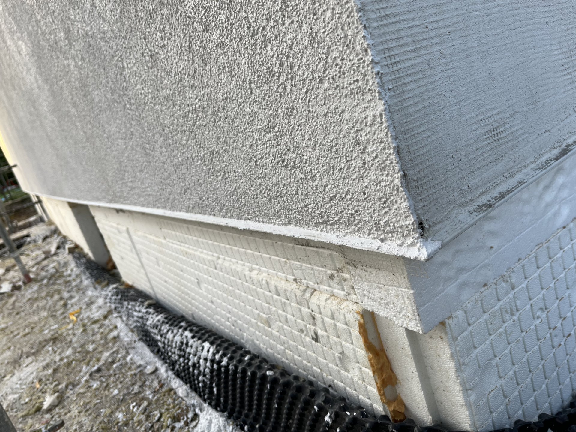

    Der "Fassadenbauer" ist mit SICHERHEIT kein Malermeister und bestimmt nicht dazu berechtigt, solche Arbeiten zu leisten. Das ist ja schrecklich. Das ist das, was du siehst. Was schlummert da noch im Hintergrund? Auch die Verlegung der Sockeldämmplatten sieht für mein Empfinden schrecklich aus. Wie will der die Gebäudeecke dort noch nachflicken? Warum ist dort Fugenschaum im Sockel zu sehen? Der darf dort nicht eingesetzt werden.

    wenn euch schon auffällt, dass dort keine eine Ausbildung in dieser Richtung besitzt, dann habt ihr doch da den Supergau. Was bringt euch ein billigen WDVS, womit ihr bereits während der Bauphase schon Probleme habt? Wie sieht das in 2 Jahren aus? WDVS ist meisterpflichtig! Ich würde einen Baustopp ausrufen und mir umgehend einen Gutachter holen, der den derzeitigen Zustand untersucht. Noch kann der Monteuer alles wieder auf eigene Kosten abnehmen und neu machen. Je länger ihr wartet und diesen Zustand toleriert, desto weniger besteht die Chance, dass er das in den Griff bekommt.

    Danke dir schon mal für deine Antwort. Die Sockeldämmung hat nicht der Fassadenbauer vermurkst.
    An sich sind wir mit der Dämmung und dem Putz nicht unzufrieden, es ist so weit, wie ich mich eingelesen habe, fachgerecht verarbeitet worden, die Wände sind gerade, der Putz hat auch keine Übergangsstellen. Fensteranschlüsse passen (nach meinem rechtzeitigen Einwirken) auch.

    Man kann nicht nur den Oberputz neu machen, durch jegliches nachbessern verliert das WDVS seine Zulassung, weil dort ganz genau der zulässige Aufbau geregelt ist.
    Außerdem fehlt das notwendige Sockelprofil komplett.
    Und einen neuen Putz auf Dämmplatten mit Kleberesten etc. aufzubringen ist halt nicht nach Zulassung.
    Ich würde einen Gutachter einschalten.

    Ich will nur noch nicht die Hoffnung aufgeben, dass man die ganze Fassade noch mal neu verputzen muss und davor natürlich noch mal (mit dem Armierungskleber?) glätten muss.
    Aktuell passt der WDVS Aufbau ja.
    Daher wäre mir auch an einer Alternativen Lösung gelegen. Wie zum Beispiel mit dem knappen abflexen des Profils und dann eine zusätzliche Tropfkante, siehe Anhang.
    Ich will nur nicht, dass wir große Folgeprobleme bekommen.
    Evtl kann auch der Systemhersteller noch mal kommen und beraten, was zu tun ist.

    der Gewebestreifen des Sockelprofiles hätte ganz klar noch oben in die Armierungsschicht gehört. Dort befindet sich nun der breite Plastikstreifen. Wie soll das halten? Dort wird sich mit Sicherheit ein Riss abzeichnen und Wasser eindringen. Zudem kann nun von unten Ungeziefer eindringen, da dort eben der Plastikstreifen fehlt. Sockel muss von der Fassade getrennt sein - dafür ist dieses Profil zuständig.
    Wenn es nicht der Fassadenbauer vermurkst hat, dann weiß ich nicht, wer sonst. Wenn ihr da parallel mit rummurkst um Geld zu sparen, dann habt Ihr später arge Probleme bei der Gewährleistung. Es war dann immer der andere! Aber selbst, wenn du selbst das vermurkst hast, hätte es der Fassadenbauer erkennen müssen und hätte es nicht überarbeiten dürfen!

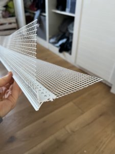

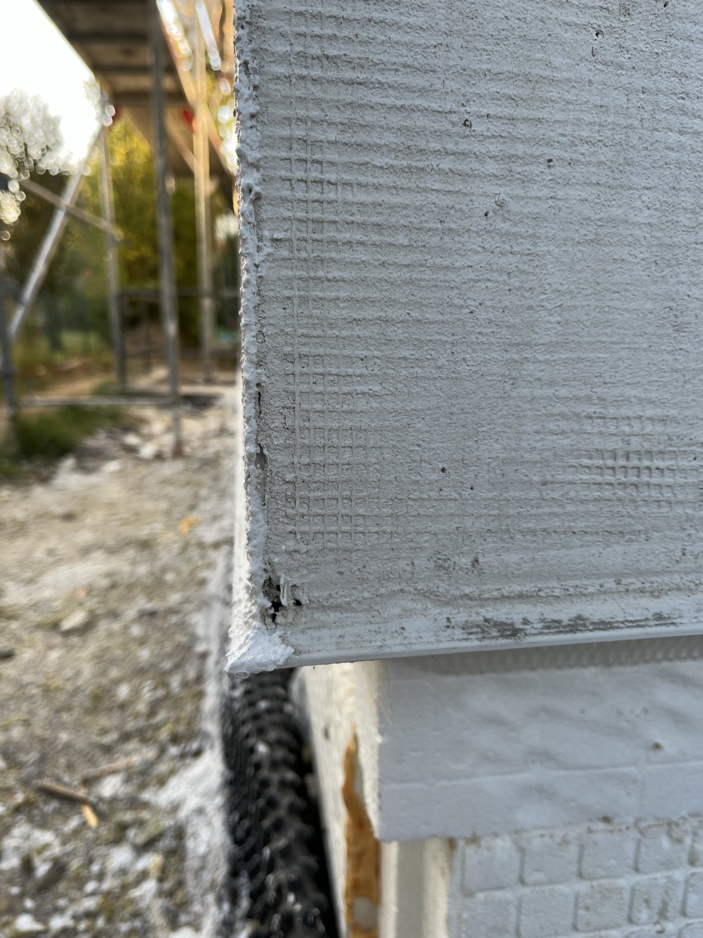

    Es ist ja ein Tropfkantenprofil, das auf beiden Seiten Armierungsgitter hat - siehe Bild 4.
    Die Unterseite wird noch zugespachtelt, wurde mir gesagt.
    Und nein, der Sockel wurde bereits letztes Jahr schon von einer anderen Firma gemacht im Zuge der Drainage.

    Das ist aber falsch, da muss ein Sockelprofil hin.

    ganz genau. Das hier verbaute Profil ist dann gar kein Sockelprofil, sondern ein Tropfkantenprofil wie es bei Durchfahren etc. Anwendung findet. Das hat hier gar nichts zu suchen. Sockelprofile haben - wie bereits von mir beschrieben - auf einer Seite einen Gewebestreifen und auf der anderen einen Hartplastikstreifen, der beide Systeme (Sockel und Fassade) voneinander trennt.
