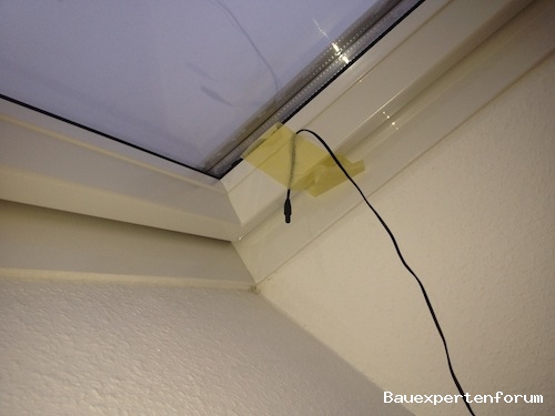

    Das Rollo ist immer oben, da sonst noch mehr Wasser an der Wand runterlaufen würde.

    Hast Du auch mal in inmittelbarer Scheibennähe gemessen?
    Oft ist die Geometrie so ungünstig, dass sich in den unteren Fensterecken regelrechte Kaltluftblasen bilden.
    Wenn dem nicht so ist, dann muß das Fenster eine größere Macke haben.

    Es sind 19,5°C in der Ecke bei 21,5°C Raumtemperatur (siehe Foto)

    moin cerebrum
    auf deinem bild kann man sehr schön sehen wie man eine innenverkleidung
    NICHT macht

    Wie denn anders?

    So, wie Baufuchs in #2 geschrieben hat...

    Ja, aber dies ging wegen des hohen Kniestocks nicht. Trotzdem sollte es doch nicht nur daran liegen, oder?

    Ein Fenster wird immer kälter sein als die dick gedämmte Wand daneben. Wenn es irgendwo kondensiert, dann dort.
    Einbaugeometrie der Laibung ist durch die Kniestockhöhe vorgegeben - ist bei uns nicht anders, mit senkrecht nach unten laufender Laibung wäre das Fenster nicht zu öffnen, da unerreichbar hoch. Ausserdem geben FBH eh keinen grossen Konvektiven warmen Luftstrom.
    Die Luftfeuchte ist bei Dir nicht extrem hoch, eher zu tief.
    Also bleibt als Abhilfe nur perfekt gedämmte Fenster oder Aussenrolläden, die hats hier wohl auch nicht. Dann ist halt das Fenster so kalt, daß der Taupunkt erreicht wird. Abwischen, akzeptieren und beim nächsten Mal Kunstoff Fenster einbauen, dann gammelt wenigstens nichts.

    Es sind Kunststofffenster! Es gammelt an der Laibung, weil das Wasser dort in die Tapete einziehen kann - trotz Elefantenhaut.
    Ich werde wohl die Fenster gegen extrem gut gedämmte Fenster mit besser gedämmten Rahmen austauschen lassen. So kann es nicht bleiben.
    Aber genau wie Du es schilderst, ist es eben. FBH erzeugt bei weitem nicht den ausreichenden Wärmeluftstrom, den eine unterhalb des DFF angebrachte Heizung bringen würde. Und bezüglich Feuchtigkeit: Es ist im Kinderzimmer ja das gleiche Problem. Man kann aber ja nicht aufhören zu atmen oder nachts 3x aufstehen zum abwischen. Morgens läuft es dann leider schon die Wand runter.
