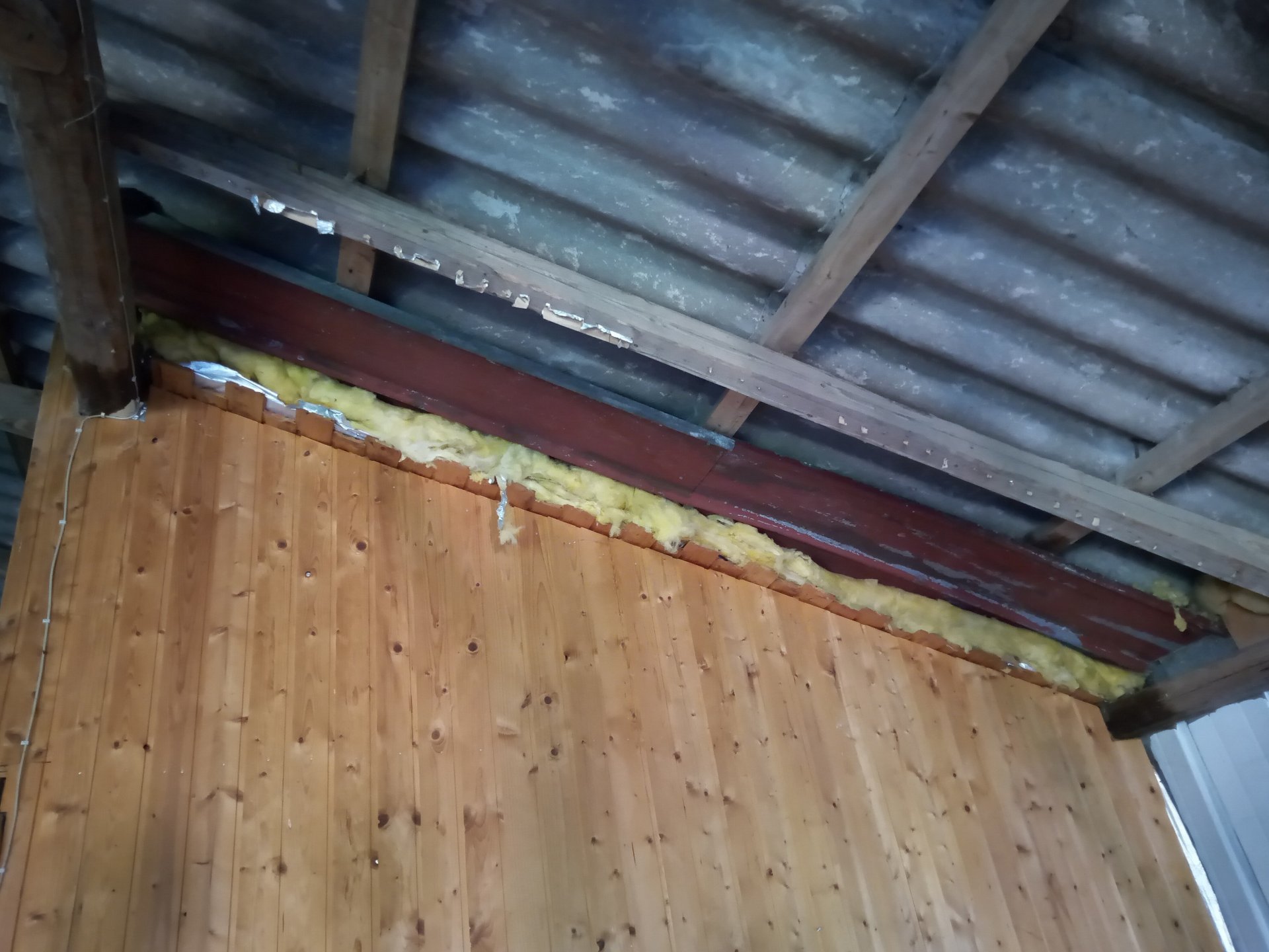

    Hey,
    was hier wohl den Vorbesitzer geritten hat?
    Die Scheune ist mit Eternit-Platten eingedeckt, die - soweit ich das bisher beurteilen kann - dicht sind. 1/3 der Scheune wurde ausgebaut und dabei isoliert. An den meisten Stellen einfach 10 cm Rockwolle zwischen zwei Lagen Profilholz - alles diffusionsoffen.
    Aber an dieser Stelle hat der Vorbesitzer darauf noch eine Blech-Lage gelegt und darauf - zur Sicherheit - noch eine Bauplane. So kann die Luftfeuchte aus dem Schlafzimmer darunter direkt am Metall kondensieren und, weil die Platte direkt vor der Fußpfette endet, direkt auf selbige tropfen.

    Hach, da fehlt ja das Bild. Kann man sich ja gar nicht in Gänze freuen ...
    Hier:
  4. #4 simon84, 07.06.2020
    23.494
    7.034
    Dann brauchst du jetzt wohl von unten wohl auch Heavy Metal, weil härter als Metal und so.....
    Gesamtabriss und Neuaufbau wird ja keine Lösung sein, oder? Ansonsten eben von oben mit Aufdachdämmung neu machen...
