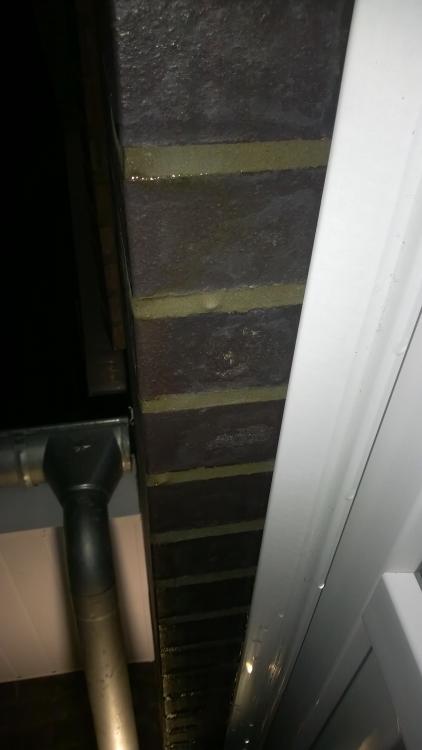

    Wir haben neu gebaut. Haben die Giebel seite zum Westen. Wenn es nun regnet, hat man das Gefühl, das es anschließend, auch wenn es nicht mehr regnet, aus der rollschicht tropft.
    Der ingenieur meint, das kann sein, da oben drüber (1og) ja ein Fenster mit gemauerte fensterbank wäre. Da würde es wohl "rein laufen" und dann unten raustropfen. Evtl kann man die Fensterbank (also klinkersteine) mit einer art flüssigsilikon bestreichen.
    Ist das richtig? Warum tropft es daraus? Eigentlich wollten wir eine überdachte terrasse aus Holz etc noch machen, aber dann wäre es ja noch nass.
    Da stimmt doch irgendwas nicht, oder?

    Ach, was mir noch einfällt, wir haben zu dieser Seite zwei türen. Ist komischer weise dann nur bei einer Tür

    können Sie eine Foto einstellen?
    Ich nehme an es liegt an Fehlende bzw. mangelhafte Abdichtung unter festernänke und oder über Fenster.

    Hi. Leider habe ich aktuell nur Handy Bilder und abends. Evtl sieht man aber die tropfen

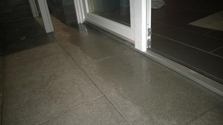

    Wie man hier sieht, ist die Terrasse trocken, nur bei der Tür nicht, da es oben tropft

    deine Informationen sind ja ziemlich dürftig
    • aber man kann bestimmt sagen, dass das so nicht richtig ist.
    • weiterhin, dass die Lösung nicht ist, die Fensterbank mit "so einer Art Flüssigsilikon" zu bestreichen

    Eine Abdichtng fehlt sicher, nämlich die unter der oberen Fensterbank aus Vormauersteinen. Nur Fensterbänke aus Metall dürfen, wenn sie entsprechende Bordstücke haben, ohne weitere Abdichtung verbaut werden.
    Unter allen andere Formen von Fensterbank muss eine fachgerechte und seitlich hochgezogene, in allen Fugen und Ecken dicht verbundene Abdichtung montiert werden.
    Ausserdem fehlt da wohl die Querschnittsabdichtung der Verblendfassade oberhalb des Terrassentürelements!
    Auf gut Deutsch - alles :Baumurks!

    Wenn die horizontale Abdsichtung über dem Terrassenelement zu weit beim Verfugen eingekürzt wurde (der Optik und Unwissenheit wegen) dann könnte auch die Ursache für diese Tropfen das bis an die UK der Grenadierschicht gelangende Niederschlagswasser der gesamten sich darüber befindlichen Verblendfassade sein. Gerade bei längerem Regen an Westfassaden kommt hier ne Menge Wasser zusammen. Einfach mal schauen ob hier eine Horizontalsperre eingebaut wurde (offene Stoßfugen mit oder ohne Gitterchen) und ob sich hier eine Abdichtungsbahn zeigt - diese muss auch nach dem Verfugen klar erkennbar sein!

    und noch was dazu:
    vllt. mal den Bereich der Rollschicht des darüberliegenden Fensters ablichten - auch mit (wenn vorh.) Ausbildung der Rollschicht im Bereich Festerunterkante und Rolladenführungsschiene...

    Wie immer...
    Fotos zeigen nicht das was erhofft wurde.
    Lüftungs- oder in den meisten Fällen eher Entwässerungsöffnungen bedarf es lt. Norm seit dem Eurocode Zeitalter (leider) nicht mehr.
    Aber ob das aRdT ist.....??
    Fakt ist, Verblenderschalen sind NIE wasserdicht.
    Daher MÜSSEN Sperrschicht über sämtliche Öffnungen, im Fußpunkten und unter Sohlbänke eingebaut werden.
    Meist werden die aber, wie auch schon geschrieben, falsch eingebaut.
    Wie auch immer, wenn der Bauleiter nicht für Abhilfe sorgt, dann einen Sachverständigen ran holen.
