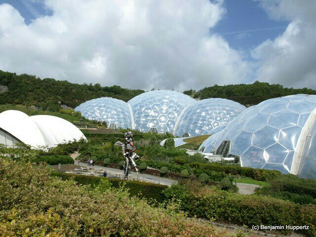

Diskutiere Tropischer Wintergarten im Außenanlagen Forum im Bereich Rund um den Garten; Ich muss die ganze Zeit hieran denken: [ATTACH]

    Ich muss die ganze Zeit hieran denken: uploadfromtaptalk1419343765655.jpg

    Servus,
    von der Logik her müsste die Raumtemperatur z.b bei einem integrierter Teich 2°C höher sein
    als der Teich ansonsten kommt es zum Kondensatausfall.
    demnach müsste die Raumtemperatur ebenfalls 2°C niedriger sein als der Treibhaus Wintergarten
    "aber" diese Raumtemperatur wäre dennoch zu hoch ... ergo bleibt nur mit einer Klimaschutztüre
    die Räumlichkeiten von einander zu trennen.
