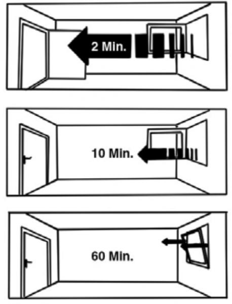

    Ich oute mich jetzt mal: Wir lüften hier auch vorwiegend über Kipplüftung. Aber nur, weil es (fast) ganz ordentlich funktioniert!
    Unser Grundstück liegt fast exakt auf 500m ü. NN, westlicher Ortsrand auf einem Höhenzug. Wir haben fast immer ein bisschen Wind.
    Zudem haben wir einen großen Luftraum im Haus. Wenn wir nun im EG im Westen kippen und im DG an der Ostseite ebenfalls, dann haben wir einen super Luftwechsel (ohne dass ich sagen kann, wie groß).
    Nur: Im Winter wird jeweils nur sehr kurz (maximal ein paar Minuten) gelüftet, weil das Haus sonst sehr schnell auskühlt, so groß ist der Luftwechsel.
    Und trotzdem trage ich mich mit dem Gedanken, Lüftungstechnik nachzurüsten. Zum Glück habe ich beim Hausbau schon entsprechende Wickelfalzrohre von den Räumen bis in den Spitzboden eingebaut.
    Denn: Es gibt Räume, da ist die Luftqualität unzureichend. Vor allem in den Schlafzimmern.
    Mal noch eine kleine Grafik, die ich mal irgendwo gefunden habe:

  7. #27 tgaeb01, 21.07.2014
    tgaeb01
    tgaeb01
    31.03.2014
    607
    Berlin-Bbg
    TGA Planer, Energieberater, Gutachter
    Es wird im I-Net relativ viel nachgeplappert !
    Nicht nur das. Der Olf wird auch von der Anzahl der Personen und der Art der Nutzung beeinflußt.
    Ein Bild sagt mehr als tausend Worte:28:
    Als Ergänzung sollte "Querlüftung" bzw. "Durchzug" daneben stehen.
    v.g.
