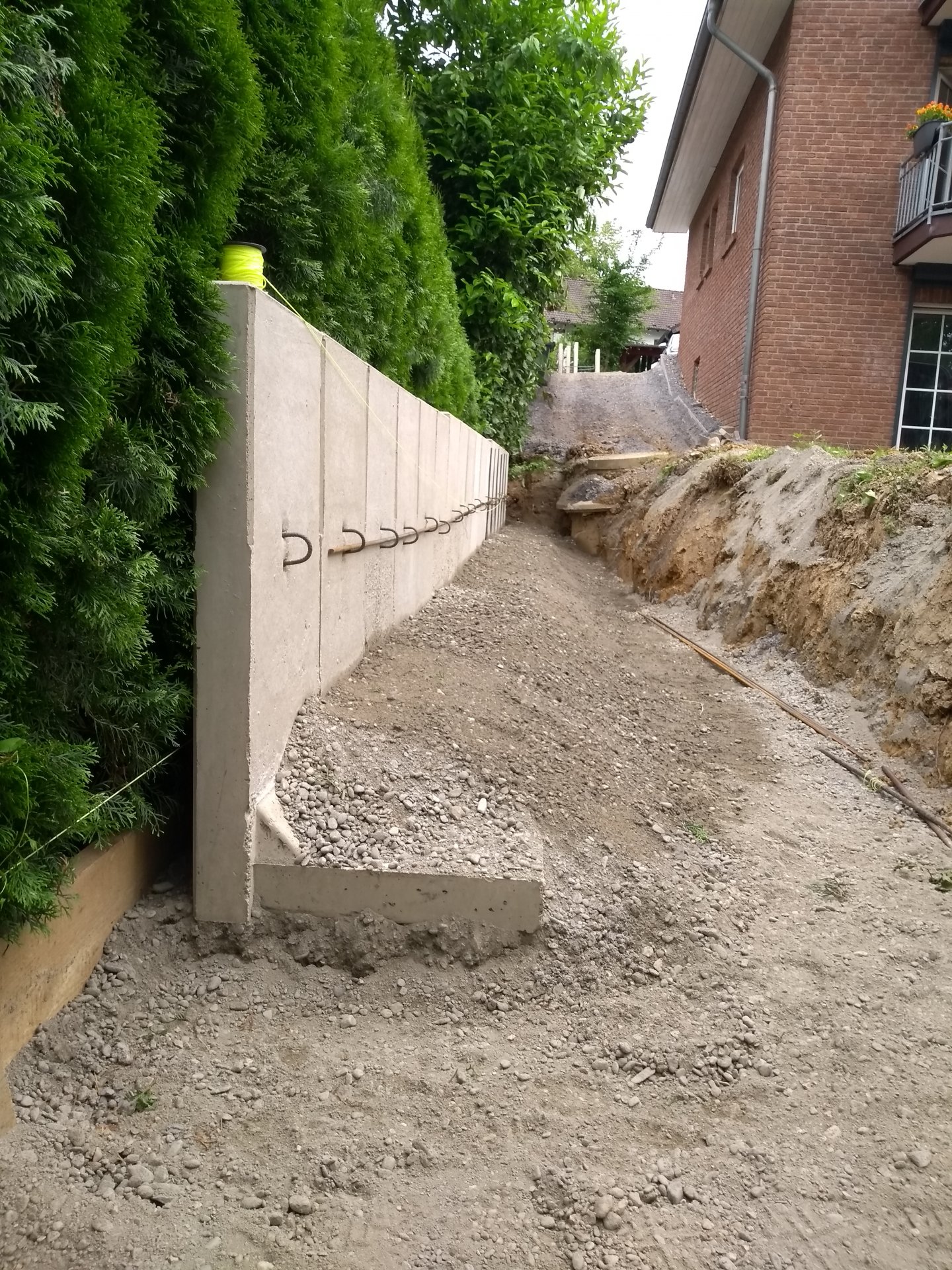

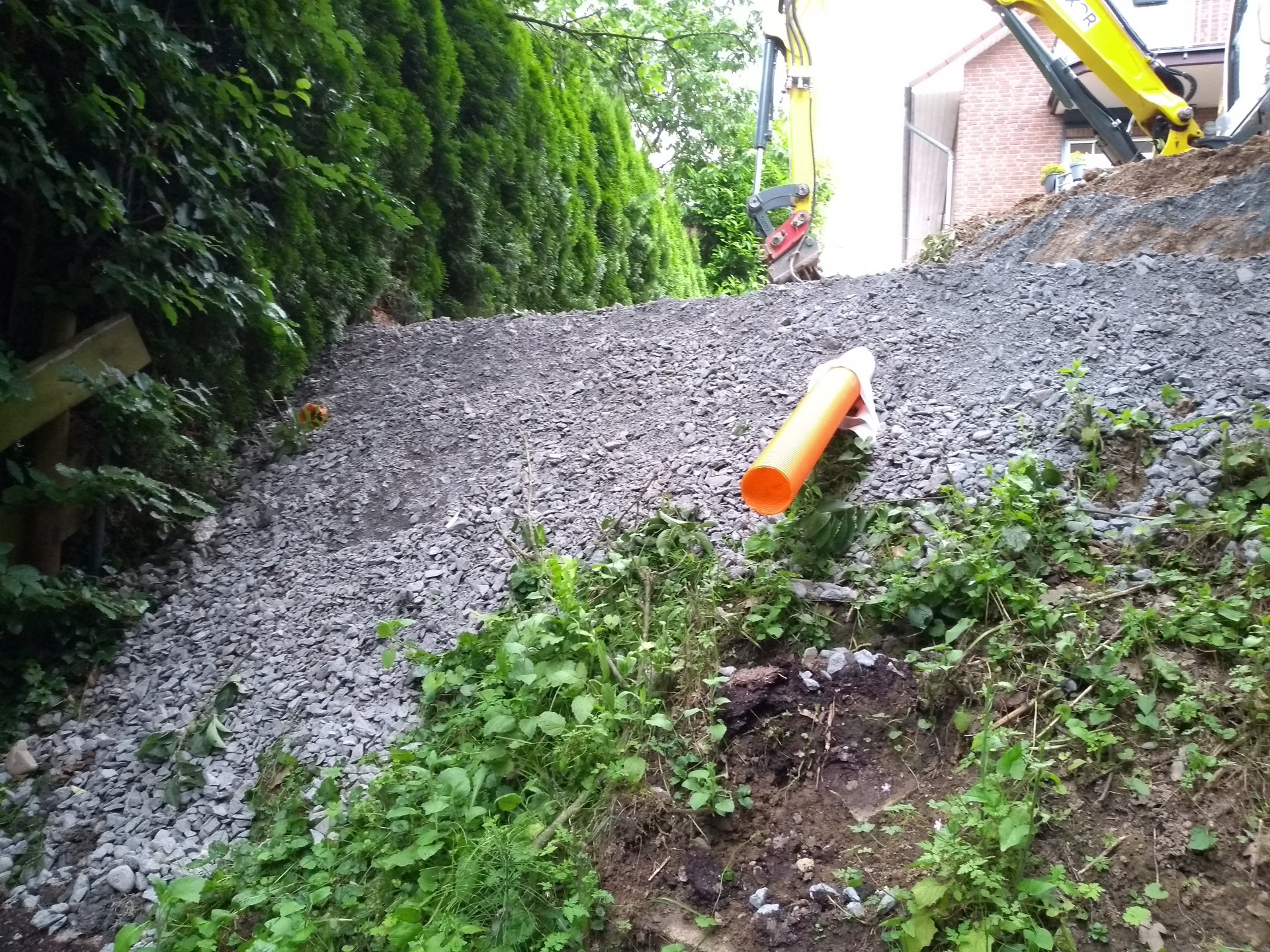

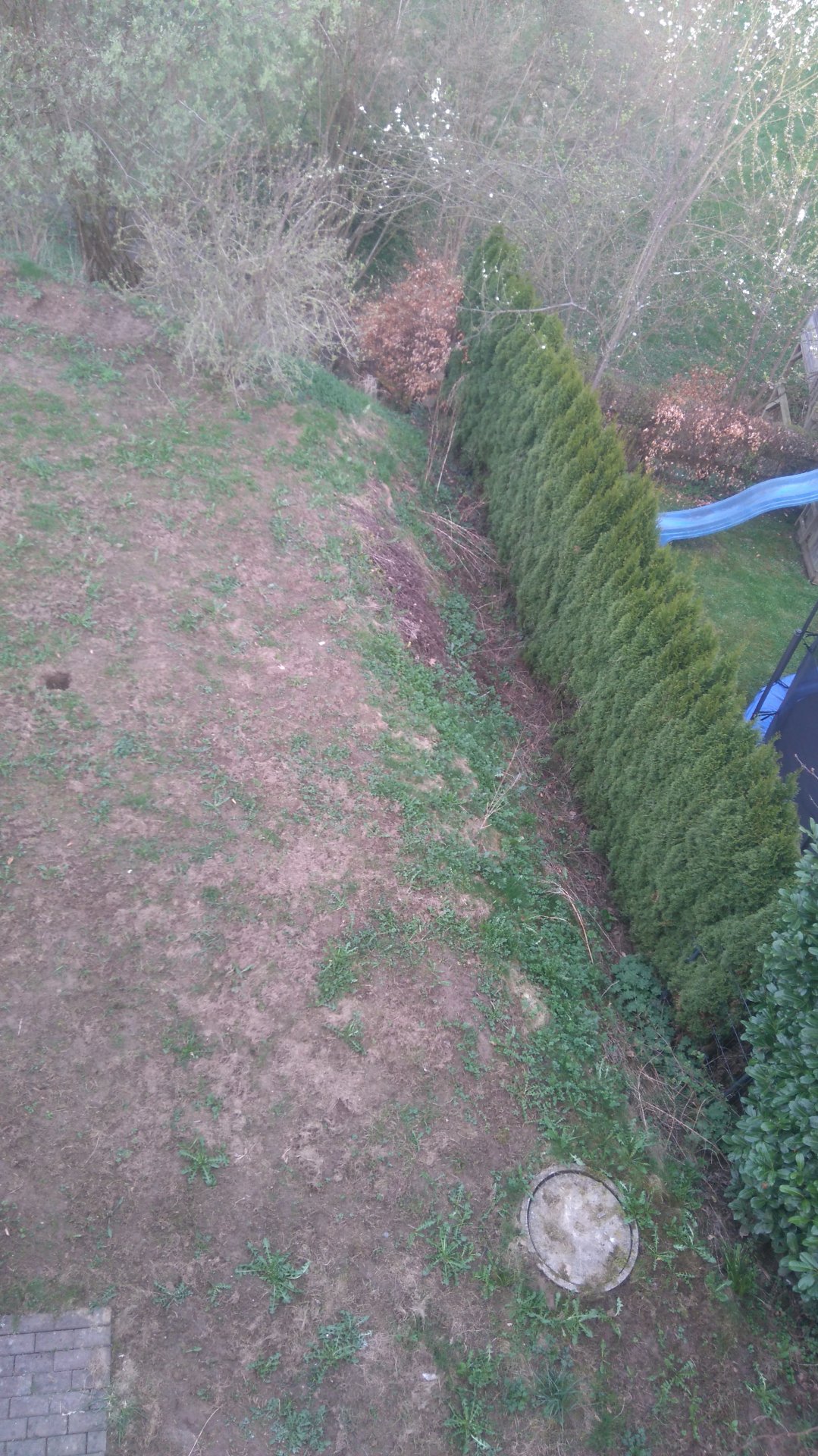

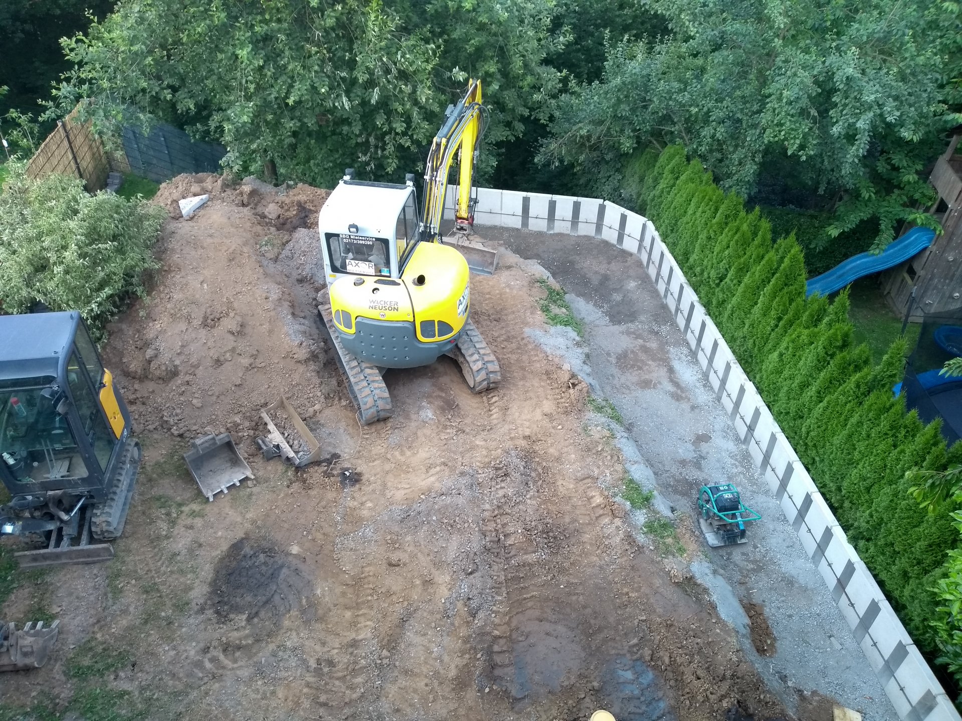

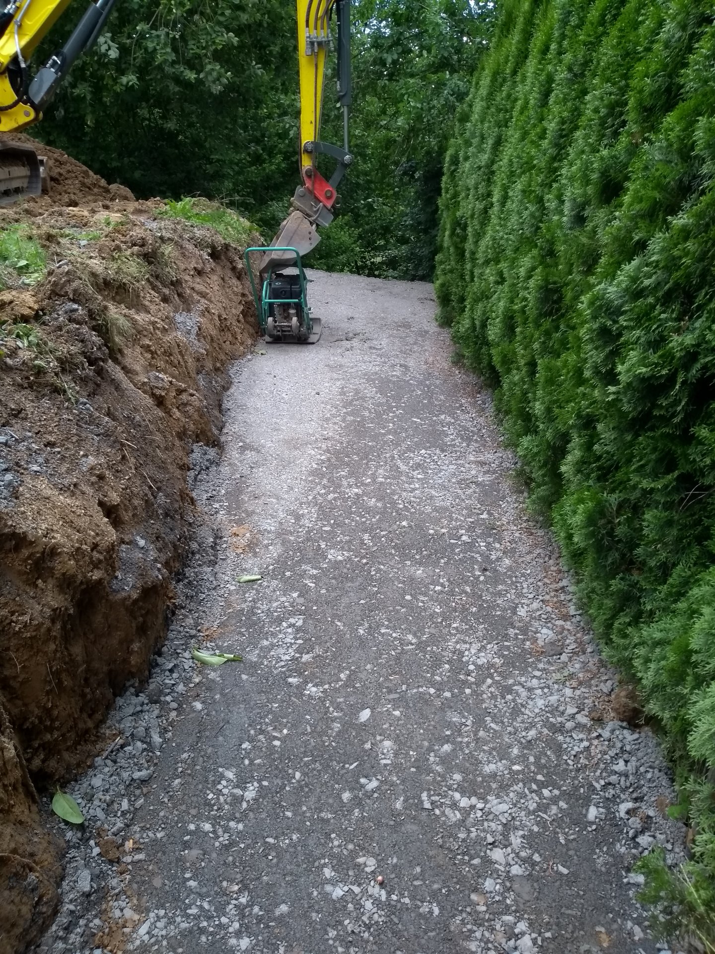

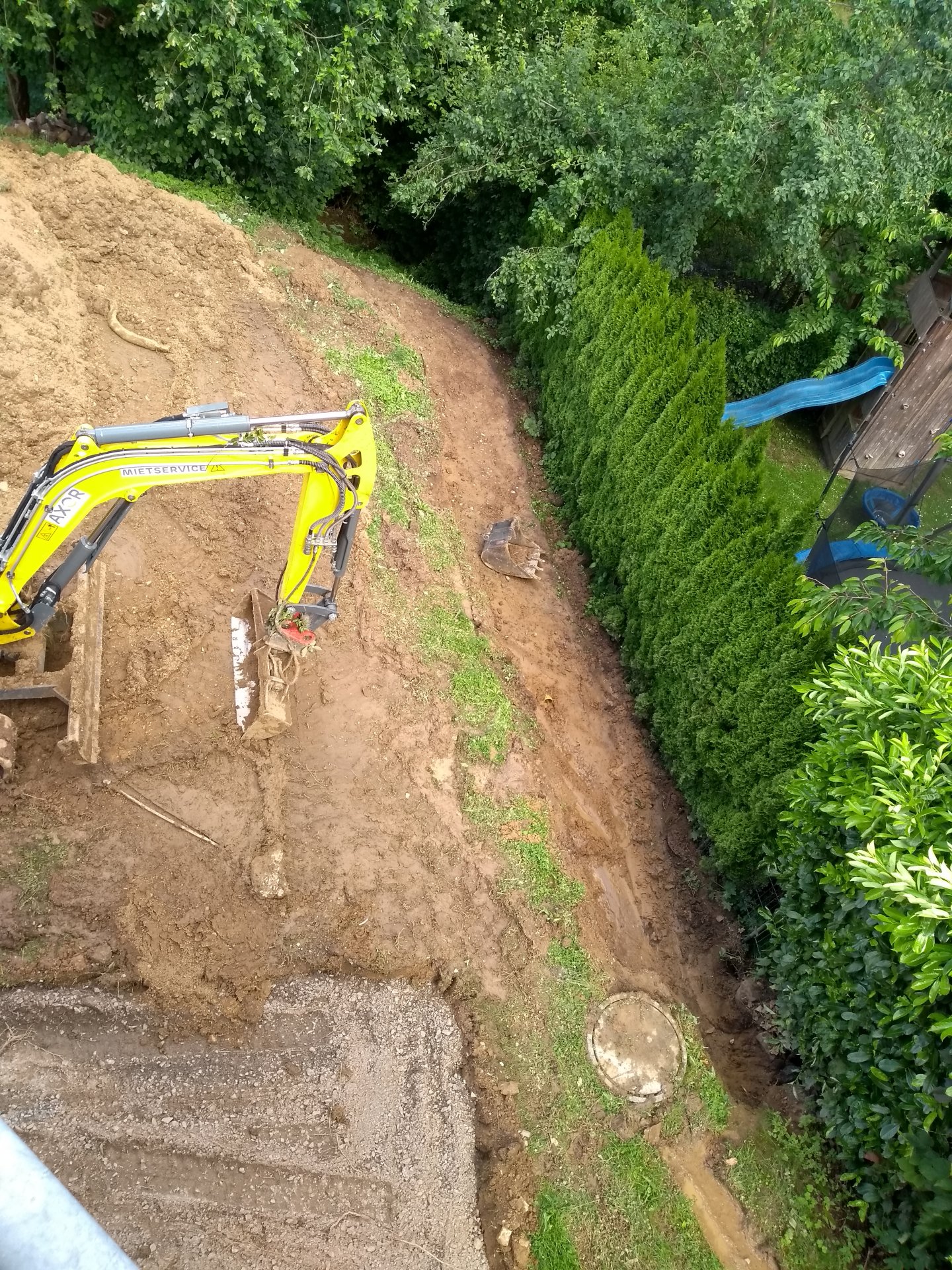

    Die Aufgabe bestand darin einen Hang zu unserem rechten Nachbarn entlang einer Thuja Smaragd Hecke abzusichern, um unser Grundstück zu vergrößern. Die Höhenunterschied zwischen den Grundstücken beträgt ca. 160cm. Der beauftragte GaLa verwendete hierfür 105cm hohe Mauerscheiben mit einer Breite von 50cm. Die fehlende Höhe glich er mit einem Sockel aus Mineralbeton aus und die L-Steine wurden in Magerbeton eingebettet. Im Anhang sind Bilder zu den verschiedenen Bauabschnitten.
    Zusätzlich schlug er vor, auch nahe eines Hangs (ca. 600cm Höhe) im hinteren Teil des Grundstücks mit dieser Art der Hangabsicherung zu versehen, damit besser aufgeschüttet werden konnte. Das Setzen der Hangabsicherung fand im Juni statt (siehe Dateinamen der Bilder).

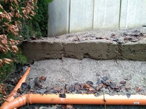

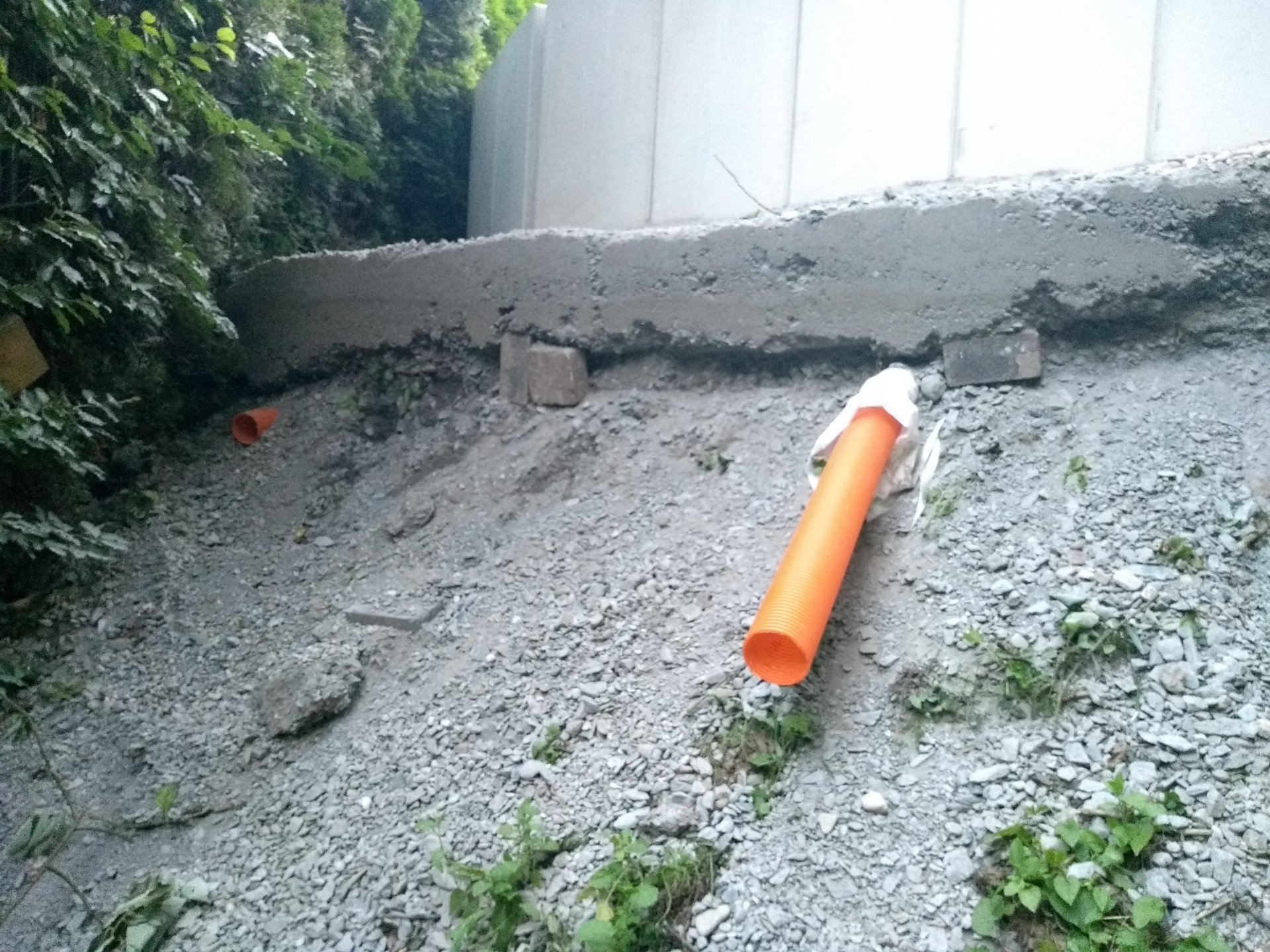

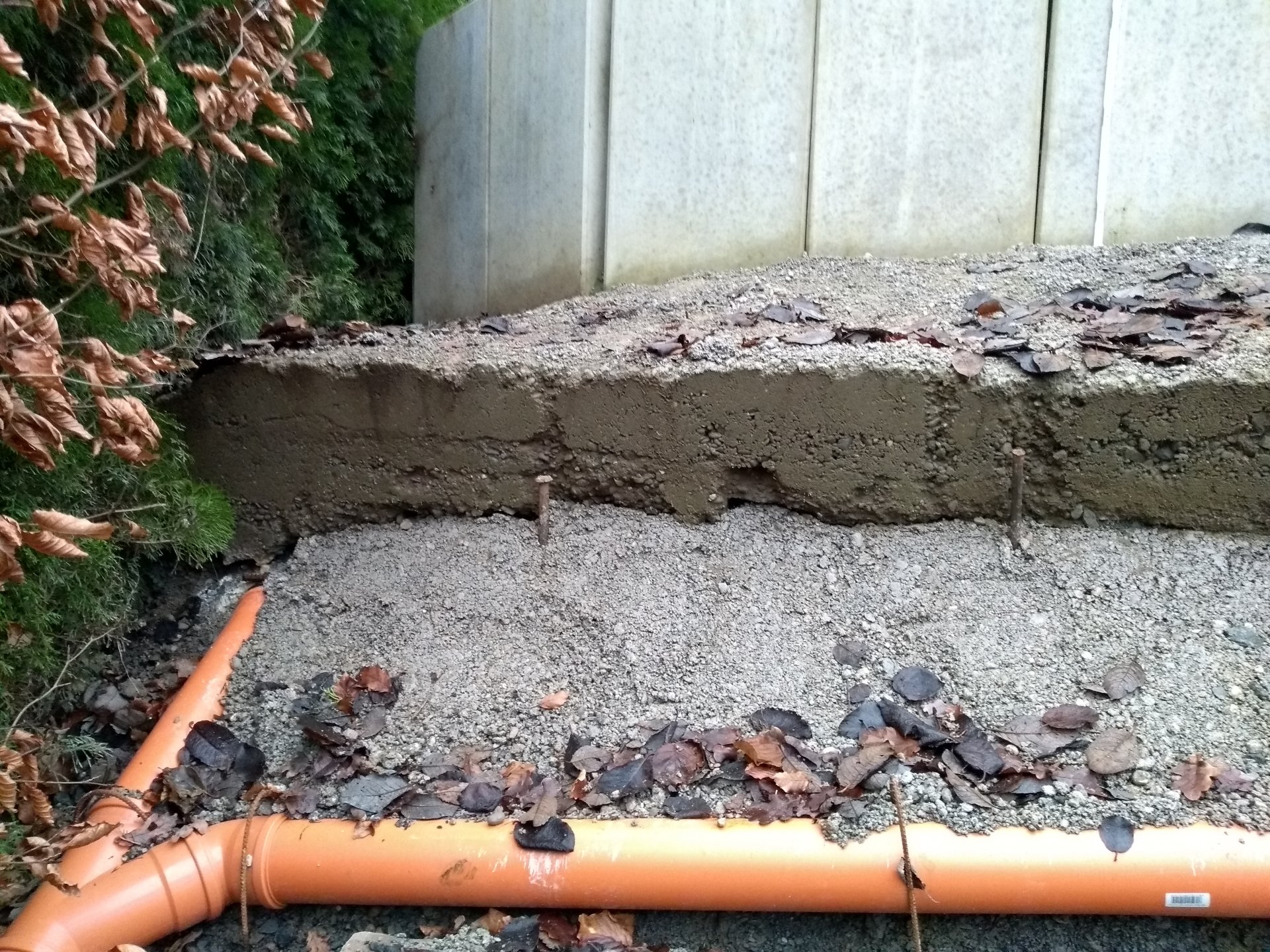

    Nach dem der Rasen gesät war zeichneten sich Anfang Oktober die ersten Probleme ab. Unter der Betonstütze aus Magerbeton hatte sich hangseits durch den Regen etwas von dem Mineralbeton gelöst. Dieses wurde vom GaLa durch eine weitere Betonstütze mit Erdnägeln als Bewehrung abgesichert.

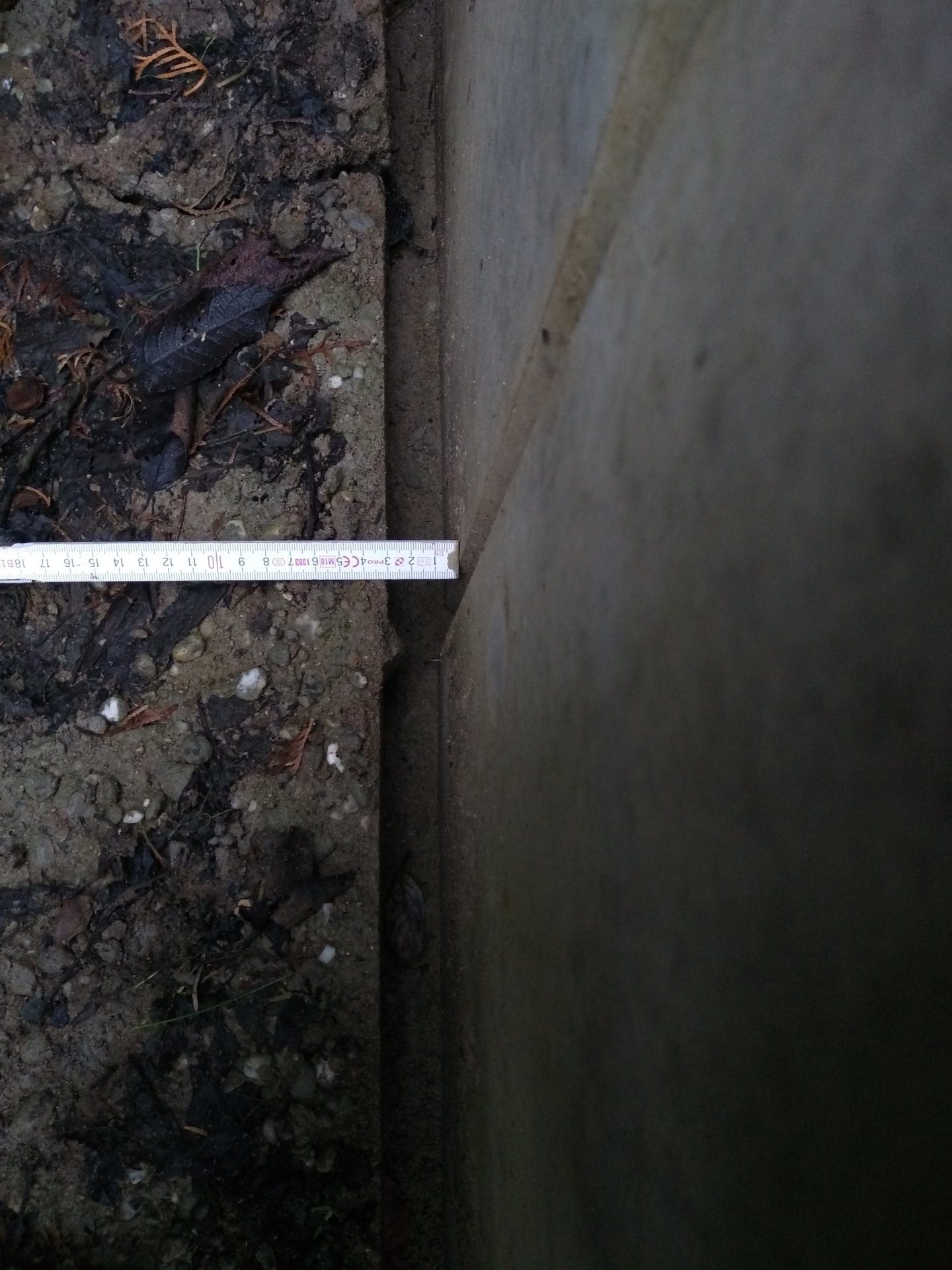

    Anfang des Jahres mußte ich feststellen das sich die Betonstütze hangseits von den L-Steinen gelöst hatte - an der Ecke (zwei schrägverlaufende L-Steine, siehe Bilder) sogar um ca. 3cm.

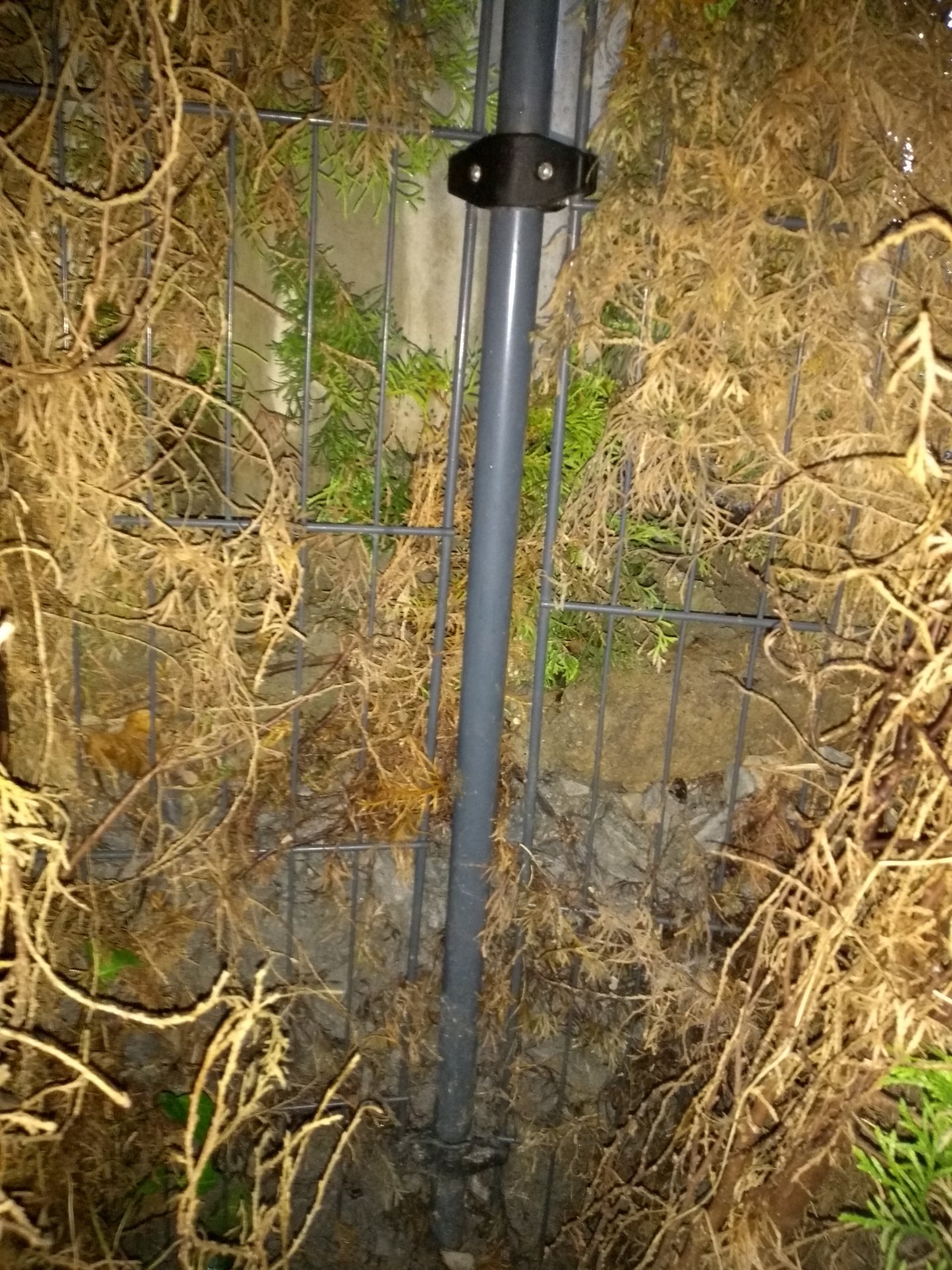

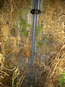

    Dies hat mich dazu bewogen, die Grundstücksabsicherung zu meinem rechten Nachbar entlang der Thuja-Hecke genauer zu betrachten. Wenn man die Äste der Thujas beiseiteschiebt sieht man das der Mineralbetonsockel gegen einen Zaun und die Thujas drückt und ca. 50cm hoch über dem Erdboden ist (siehe Fotos). Die L-Steine sind ca. 20cm entfernt vom Zaun. Des Weiteren zeigt meine Wasserwaage an, dass sich die L-Steine nach hinten neigen.
