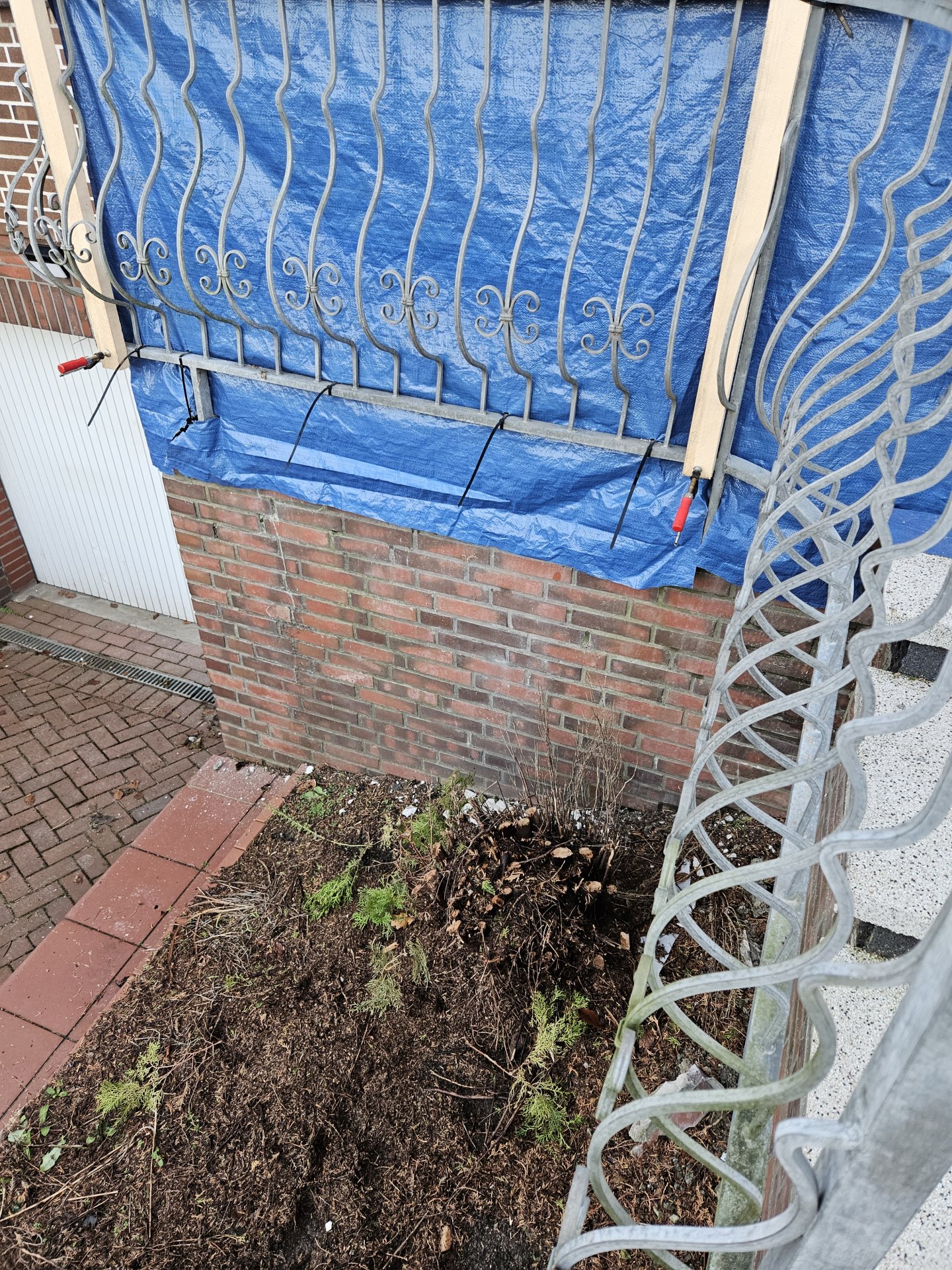

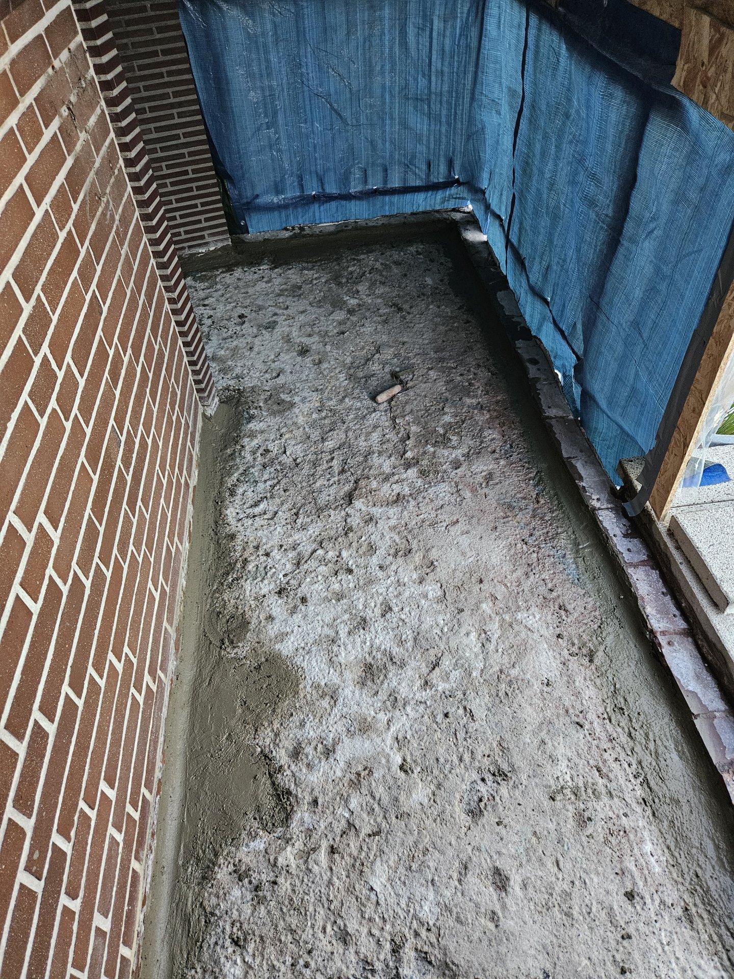

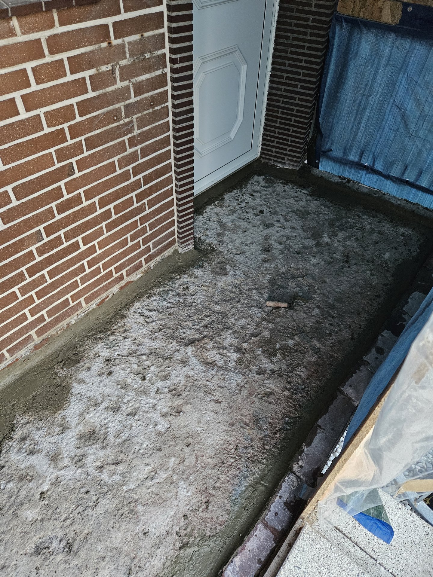

    Moin in die Runde,
    Wir haben aktuell das Problem das leider der Unterbau von unserem Tür Aufgang undicht war und somit das Wasser Richtung Hauswand lief und wir somit Feuchtigkeit im Haus hatten.
    Wir haben nun die alten Platten und den Estrich darunter raus gemacht und stehen nun vor der Frage wie man den Neuaufbau am besten macht damit das Wasser sauber ablaufen kann.
    Vielen Dank schonmal vorab für eure Hilfe.

    Zementär abdichten, Estrich mit Gefälle dahin wo das Wasser nicht stört, gegebenenfalls eine zweite Abdichtungslage, Geschlossener verfugter Belag aus Keramik, Naturstein, oder was den Leuten heute sonst noch so einfällt.
