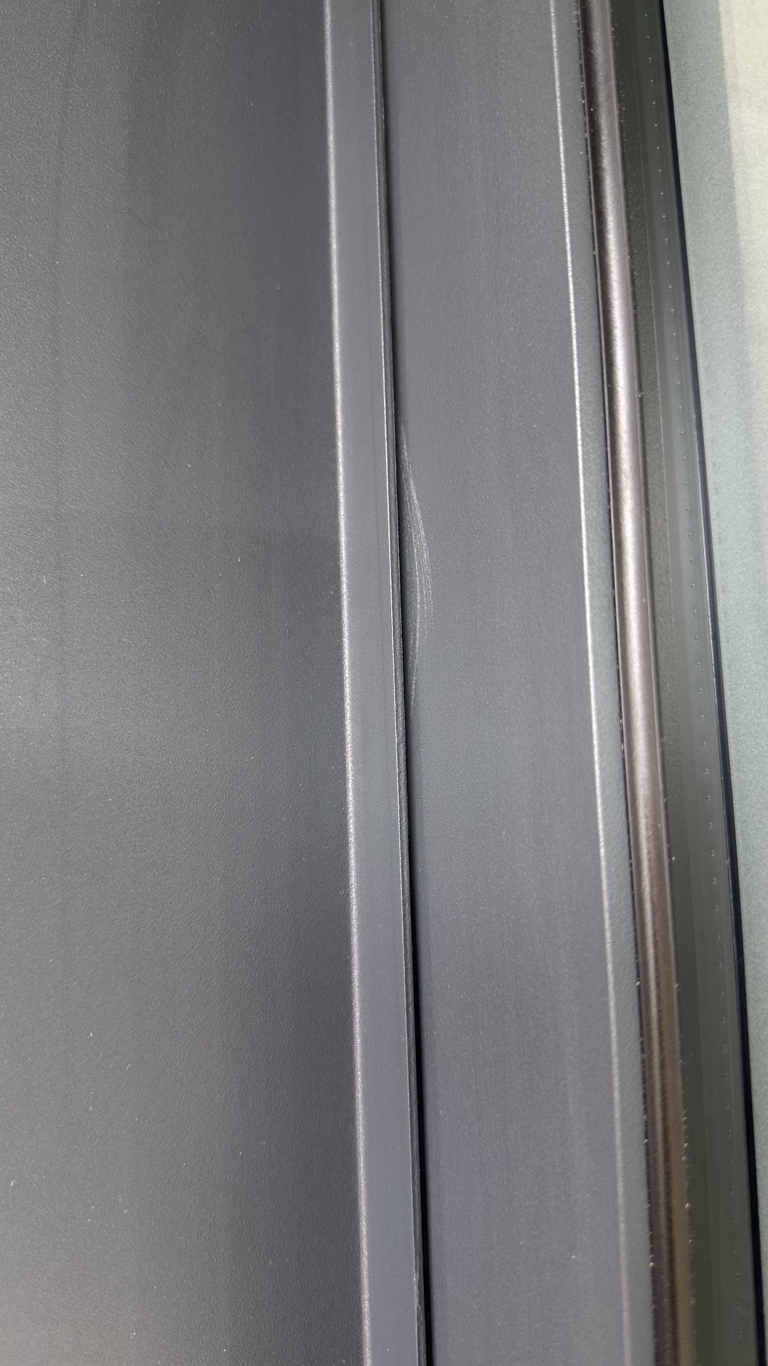

Diskutiere Tür beschädigt im Fenster/Türen Forum im Bereich Neubau; Hallo zusammen, ich habe als Eigentümer zwei neue Haustüren einbauen lassen. Beide Türen wurden auch ordnungsgemäß eingebaut und von mir als...

    ich habe als Eigentümer zwei neue Haustüren einbauen lassen. Beide Türen wurden auch ordnungsgemäß eingebaut und von mir als Mängelfrei abgenommen. Ich habe nach der Abnahme einen Zusatzauftrag vergeben. Es sollte doch noch eine Verblendung (Tür zu Fassade) angebracht werden. Lieferzeit ca. 5-6 Wochen. Zwischenzeitlich erhielt ich die Schlussrechnung für beide Hauseingangstüren. Diese habe ich direkt ausgeglichen. Es war ja alles in Ordnung. Nach den 5 Wochen (und Ausgleich der Rechnung) erfolgte der Einbau der Verblendung. Hier kam es beim Einbau der äußeren Verblendung zur Beschädigung (Kratzer) am Rahmen der bereits abgenommenen und bezahlten Haustür. Hier stellt sich der Handwerker quer und behauptet, dass der Kratzer durch die Richtlinie VFF Merkblatt AL.02 nicht als Schaden zu bewerten ist. Da er aus 3-5 Metern Sicht nicht zu sehen sei. Meine Frage hierzu, inwieweit greift die besagte Richtlinie bei einer zuvor abgenommenen mangelfreien Tür wo die Rechnung ebenso ausgeglichen wurde? Ich sehe es rechtlich eher als Sachbeschädigung, da der zuvor festgelegte Vertrag ordnungsgemäß von beiden Seiten abgeschlossen wurde und die Tür in mein Eigentum und Besitz übergegangen ist.

    zeig doch mal ein Bild bitte

    Besser 2…3, einmal Gesamtaufnahme, einmal Detail…dann schau mehr mal….

    Der richtige rechtliche Weg wäre eine schriftliche Mängelanzeige mit Aufforderung diesen Mangel zu beseitigen. Eine Email ist KEINE schriftliche Mängelanzeige. Für die Mangelbeseitigung sollte eine Frist vorgegeben werden in der Regel sind es 14Tage. Um sicherzugehen das alle Beteiligten den Beginn der 14 Tage Frist gleich ansetzten sollte ein Datum drinstehen. Nur reinschreiben innerhalb 14 Tage den Mangel beheben ist keine Klare Fristsetzung da daraus nicht hervorgeht ab wann die 14Tage beginnen (Datum der Mängelanzeige, Zustellung, oder auch der Kenntnisnahme des AN)
    Nach Mängelanzeige ist der AN in der Beweisspflicht. Heisst er muss beweisen das es sich nicht um einen Mangel handelt, hier kommt dann das Merkblatt zum tragen ob aus Sicht der Begutachtung (und ein Gutachter MUSS sich an diese Begutachtungsregeln halten) sich um einen Mangel handelt. Es handelt sich um einen optischen Mangel also die Funkion ist nicht beeinträchtigt. Es wird auch nicht der einzigste Kratzer in Deinen Türen bleiben. Es gibt inzwischen auch für Haustüren schon sehr gute Retuschierstifte mit Lack und Pigmentpulver wo man selbst grössere Kratzer fast unsichtbar retuschieren kann.
    Einfach mal beim Haustürhersteller nachfragen die sollten das haben.
    Da es sich um einen optischen Mangel handelt kann hier auch ein Preisnachlass angeboten werden . Auf Grund das es nicht der letzte Kratzer sein wird wird der Preisnachlass sich im 2-stelligen max im unteren 3-stelligen Bereich bewegen.
    Und für alle Düpferlscheisser, wer Fehler findet kann sie behalten, und meine Aussagen beziehen sich auf eine allgemeine Ferndiagnose auf Grund der gemachten Angaben.

    Ich seh nix

    ich kann dir gedanklich folgen und "sehe"(!) hier auch die Sachbeschädigung deiner Tür.
    Die visuelle Beurteilung greift aber trotzdem...obwohl die 3-5 Meter nur insoweit zutreffen, als dass die normale Nutzung nicht einen anderen Abstand vorgeben (mal mehr mal weniger).

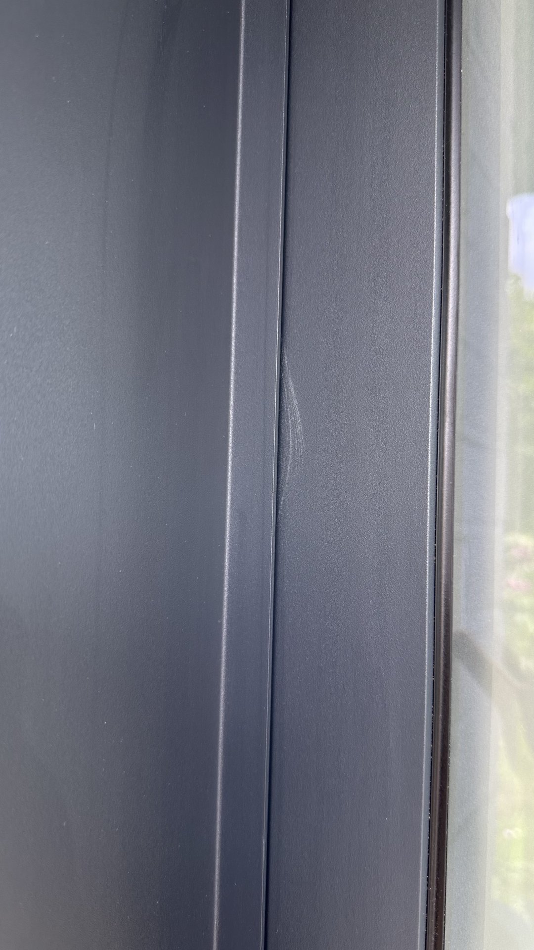

    IMG_5842.jpeg IMG_5841.jpeg IMG_5841.jpeg @Kriminelle
    unmöglich soll eine Metapher darstellen ohne genaue visuellere Details. Soll eher darauf abzielen, dass man Fremdeigentum beschädigen kann, ohne dafür aufkommen zu müssen. Wenn jeder Handwerker unliebsam arbeiten würde, könnte man immer eine Richtlinie heraussuchen. Aus diesem Grund eine Metapher.
    Foto hin oder her, es geht um die Erklärung des Merkblattes und der Richtlinie. Wann greift diese usw. (siehe mein Post). Die Frage war ja, greift diese im Zusammenhang mit einer Abnahme, oder greift diese auch wenn man Privateigentum beschädigt die zuvor Beschädigungsfrei war. Aus diesem Grund sehe ich es nicht direkt als bedeutsam an, Fotos hochzuladen. Aus der Sicht (3-5 Metern) ist der Kratzer nicht zu sehen. Aus 1,5 Meter definitiv.
    Ob der Handwerker gerechtfertigt arbeitet oder nicht, spielt ja erstmal keine Rolle. Klar arbeitet er gerechtfertigt, doch entschuldigt das nicht eine Beschädigung die in diesem

    Bitte noch ein Foto der Ganzen Tür einstellen.

    Und was steht dort: 5 Meter im Aussenbereich, 3 innen.
    Dieses Merkblatt sollte meiner Meinung nach immer dann greifen, wenn man optisch und visuell an Fenstern/Türen etwas prüfen muss oder will. Warum auch immer. Dann greift man zu diesem Merkblatt.
    Das ist doch kongruent zu einer Beurteilung diverser Oberflächen, sei es Parkettdellen, Wandbeschichtungen wie Putz, Fliesenlegerarbeiten - man beurteilt nicht mit Lupe oder Argusaugen, noch mit dem Geist, etwas finden zu müssen, nicht mit unverhältnismäßigen Licht oder Abstand, sondern mit der Alltagssituation und Vernunft.
    Eine Quelle schreibt:
    In den Merkblättern wird den Profiloberflächen je nach Orientierung und Positionierung eine Anforderungsklasse zugewiesen. Dabei sind die Anforderungen an sichtbare Oberflächen höher als an verdeckte (z.B. im Falzraum). Geprüft werden sie in der Ansicht nach verschiedenen Merkmalen wie beispielsweise Kratzern und Blasen, Abplatzungen, Farbläufer, Farbabweichungen, Glanzunterschiede, halbzeugbedingte Unebenheiten, etc. Bei Außenflächen erfolgt die Prüfung in der Regel im Abstand von fünf Metern bei diffusem Tageslicht, Innenflächen werden im Abstand von drei Metern bei normaler (diffuser) Ausleuchtung und einem Betrachtungswinkel senkrecht zur Oberfläche untersucht. Je nach definierter Anforderung an die jeweilige Oberfläche sind Einschränkungen zur Ausprägung der Merkmale genannt, sodass der Mangel quantifiziert werden kann.

    Optische Mängel werden aus "gebrauchsüblichem Betrachtungsabstand" beurteilt und nicht von der nächstgelegenen Bushaltestelle aus!
    Schrammen in einer Haustür sind zu bemängeln, wenn ein unvoreingenommener Gast sie beim Davorstehen oder beim Durchgehen oder beim Schließen der Tür sieht ohne dass man ihm vorher davon erzählt hat.

    In der Tat ist der Kratzer nicht im Sichtfeld des Eingangsbereiches, sondern am äußeren Rahmen zweier Glaselemente. Ein unbekannter Dritter würde es nicht sehen, wenn er es nicht wüsste. Dafür müsste er genauer hinschauen.

    Das ganze Beurteilungsgedöns kann man sich sparen, weil es hier nicht um eine Bauleistung geht, sondern um eine Beschädigung von Fremdeigentum.
    Wenn ein Fremder meine Tür zerkratzt, dann kommt doch auch keiner auf die Idee, das mit irgendwelchen Merkblättern zu beurteilen.
    Ob man bei dem kleinen Kratzer jetzt ein riesen Fass aufmacht oder nicht, liegt einzig und allein an der Streitfreude des TE.
