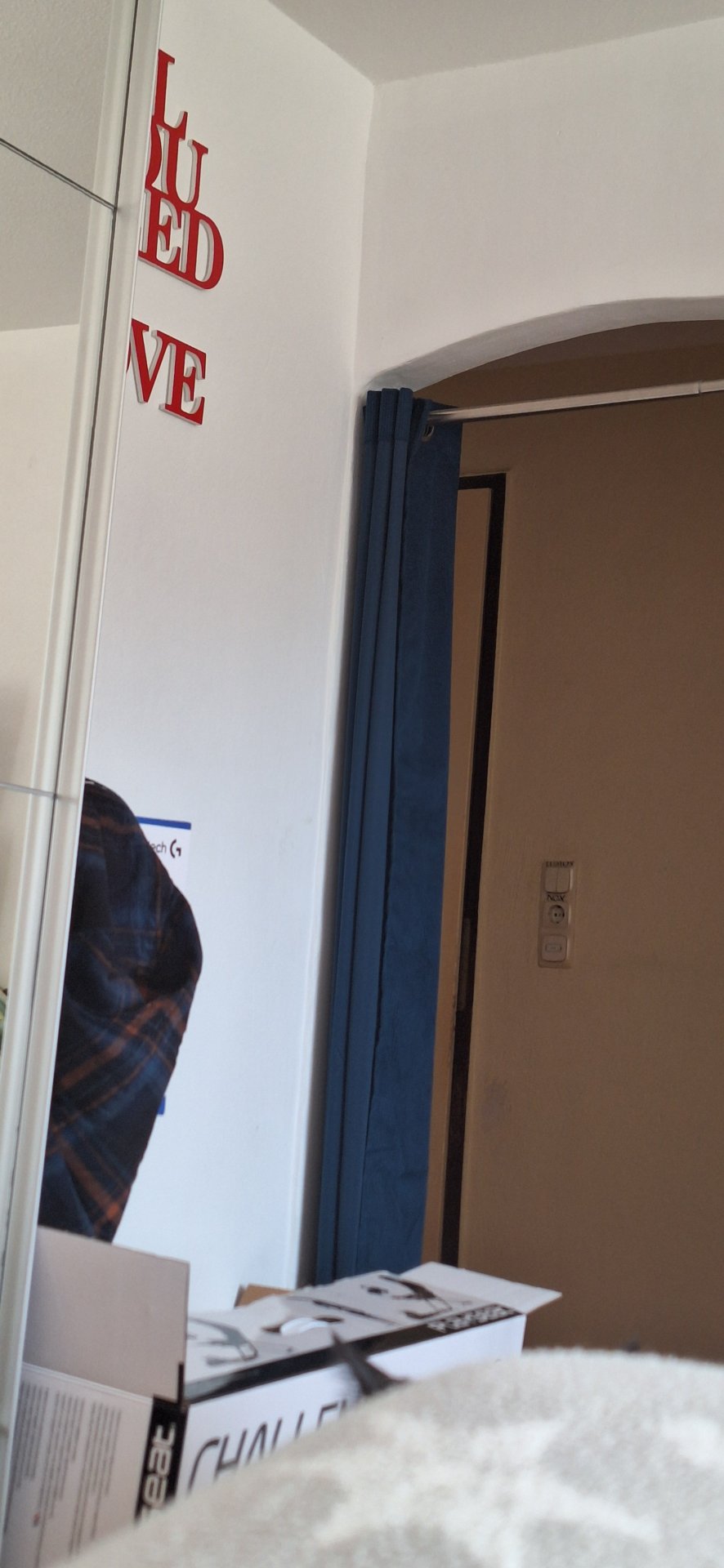

    ich bin neu hier und hoffe dass mir irgendwer helfen kann. Ist es irgendwie möglich hier eine Tür einzubauen? (Siehe Bild)
    Leider ist die Wand super nah und bietet nur ein paar mm Platz, weswegen eine zarge nicht ordnungsgemäß mit gleichen Abständen reinpassen würde. Wäre es möglich eine etwas kleinere Zarge zu nehmen und diese weiter nachts rechts zu versetzen sodass der Hohlraum als auch der Abstand zur Wand auf der linken Seite größer ist? Würde es reichen diesen Hohlraum mit mehr Bauschaum auszufüllen damit das hält? Bin leider etwas am verzweifeln... Ich hoffe mir kann jemand helfen. Vielen Dank :)

    Ich vermute, du meinst die Öffnung, in der jetzt der Vorhang hängt.
    Klar kann man da eine Tür einsetzen. Wie genau die Vorgehensweise wäre und welchen Aufwand das mit sich bringt, hängt von verschiedenen Faktoren ab, nicht zuletzt der gewünschten Ausgestaltung der Tür (Größe, Öffnungsrichtung) und der Konstruktionsweise der beiden Wände.

    Die Wand mit einem Holzbalken aufdoppeln. Was machst du mit dem Stichbogen?

    Man kann auch die Zierblenden abschneiden und eine passende? zarge einschäumen.
    Hängt aber auch von der Öffnungsrichtung ab, auf der engen Seite sollten dann nicht die Bänder sein.

    Blockzarge.

    Vielleicht bin ich blöd, aber ich sehe auf dem Bild nirgends eine Tür

    aber sicherlich doch einen blauen Vorhang in einem Durchgang mit Stichbogen - oder?

    Die will er ja auch erst neu einbauen
