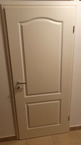

    Servus,
    ich habe in einer Trockenbauwand eine einfache Zimmertür (mit Holzzarge) verbaut. In dieser Zimmertür ein Einsteckschloss mit Profilzylinder. Ich hatte den Zylinder über 2 Wochen aus Zeitgründen ohne die Abdeckrosetten verbaut. Ich kam einfach nicht dazu. Die Tür ließ sich problemlos öffnen und schließen.
    Jetzt plötzlich aus dem nichts, kann ich die Tür nicht mehr öffnen. Die Tür ist verschlossen. Der Riegel (nicht die Falle!) lässt sich nicht mehr mit dem Schlüssel zurückdrehen. Der Schlüssel lässt sich genau bis zu dem Punkt drehen, an dem der Schließbart des Profilzylinders den Riegel im Einsteckschloss zurückschieben würde. Allerdings auch mit etwas mehr Kraft, keine Chance. Das Abbrechen des Schlüssels wollte ich nicht riskieren.
    Jetzt weiß ich nicht wie ich vorgehen soll. Profilzylinder aufbohren? Ich sehe da keinen Mehrwert, da ich nicht glaube, dass der Zylinder selbst kaputt ist, sondern eher das Einsteckschloss.
    Wie aber kriege ich den Riegel zurückgedreht?
    Ich dachte daran, den Zylinder komplett zu entfernen und dann mit einem Doppelbart-/ Schaltschrankschlüssel mit mehr Kraft es erneut zu versuchen. Vorher aber nochmal den Versuch mit dem eigentlichen Schlüssel; dann ist auch egal ob dieser abbricht. Aber so einfach ist es auch nicht, den Zylinder zu entfernen. Vor allem nicht, wenn man es zum ersten Mal macht ohne spezielles Werkzeug. Dazu bleibt das Risiko, dass ich auch dann den Riegel immer noch nicht bewegen kann.
    Alternative (und gerade auch mein Favorit): Ich komme von beiden Seiten an die Tür. Ich flex die Türbänder durch und versuche die Tür seitlich aus dem Schließblech zu hebeln. Die Türbänder lassen sich wieder kostengünstig ersetzen. Sollte ich Schließblech oder Einsteckschloss dabei beschädigen, reden wir auch von wenigen Euros.
    Ich bin für jeden Rat dankbar!!!

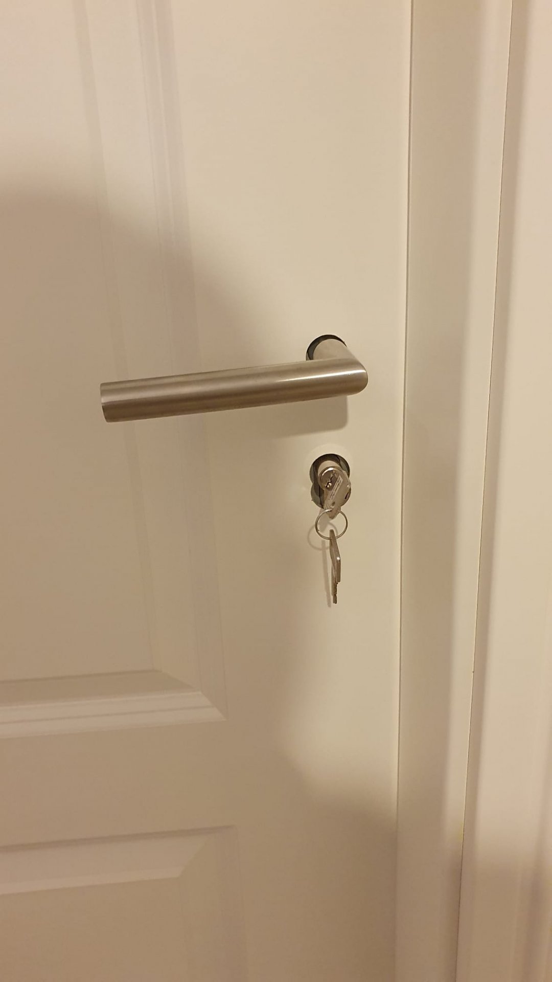

    Ich rüttel und schüttel, hau auch ordentlich dagegen, ich zieh an der Tür in allen Richtungen, Drück Sie wieder fest ran. NICHTS passiert. :(
    Der Schlüssel ist kurz vorm durchbrechen. Hab auch zwei weitere Schlüssel ausprobiert. Bis zum Anschlag und wieder raus....

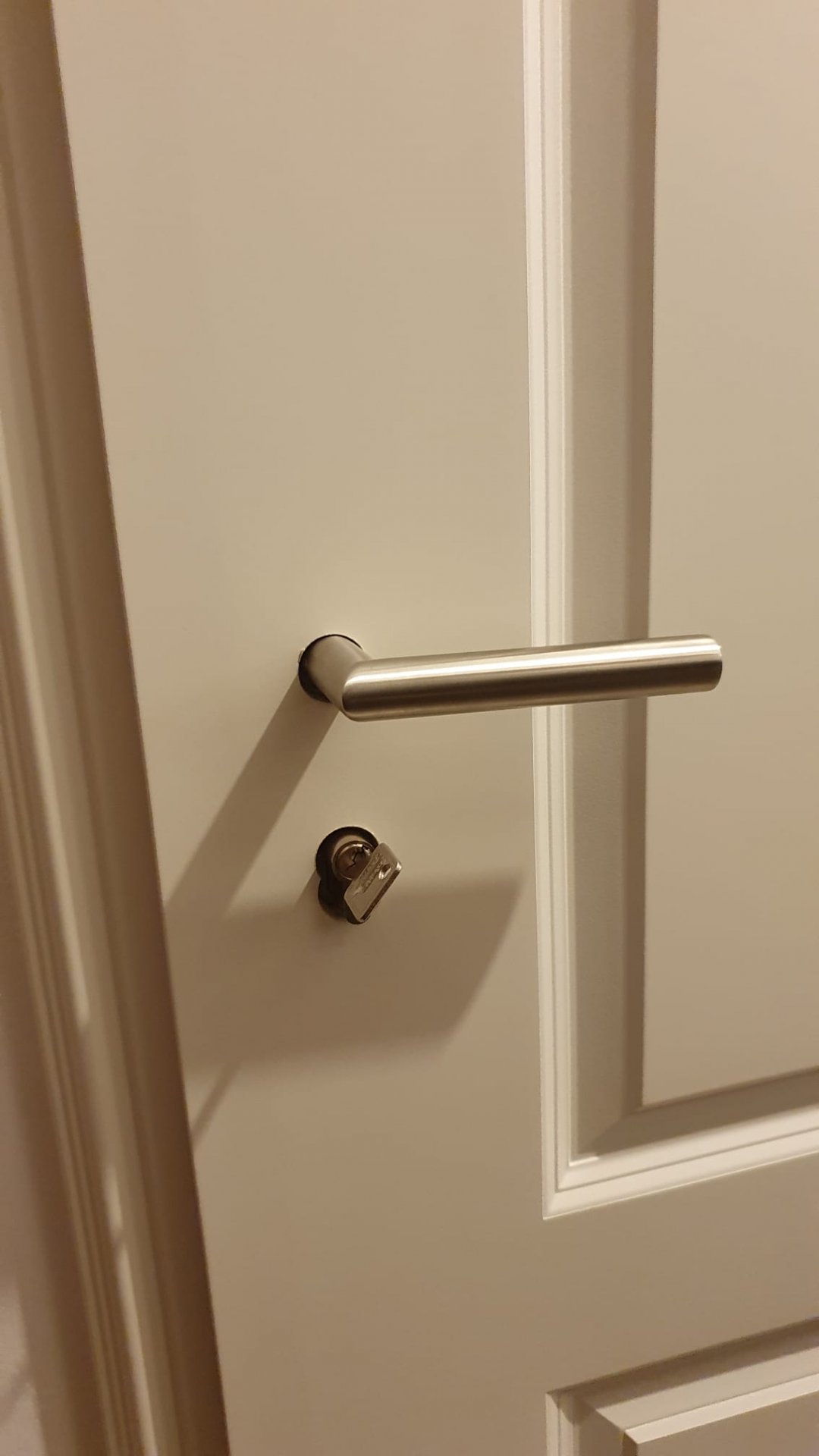

    Null geht! Also Null = Schlüssel kann in der Position rausgezogen werden? Dann Ja!.

    In der Position auf dem Bild, geht der Schlüssel auch nicht raus. Der Schlüssel lässt sich über die normaler Stellung entfernen.
    Zylinder abbrechen ist gar nicht so einfach oder? Und dann habe ich ja immer noch nicht die Garantie, dass ich den Riegel zurückschieben kann.
    Oder hast du die Vorstellung, dass ich dann mehr Kraft aufbringen kann, durch beispielsweise einen "Hausmeisterschlüssel".
    Auch hier, habe ich nicht die Sicherheit, dass der Riegel zurückgeschoben werden kann. Aufbohren kostet auch ne gewisse Zeit, bis ich den Zylinder vollständig entfernen kann. Ist dein Gedanke, dass ich dann mit mehr Kraft und einem Hausmeisterschlüssel arbeiten kann (siehe Kommentar zuvor)?

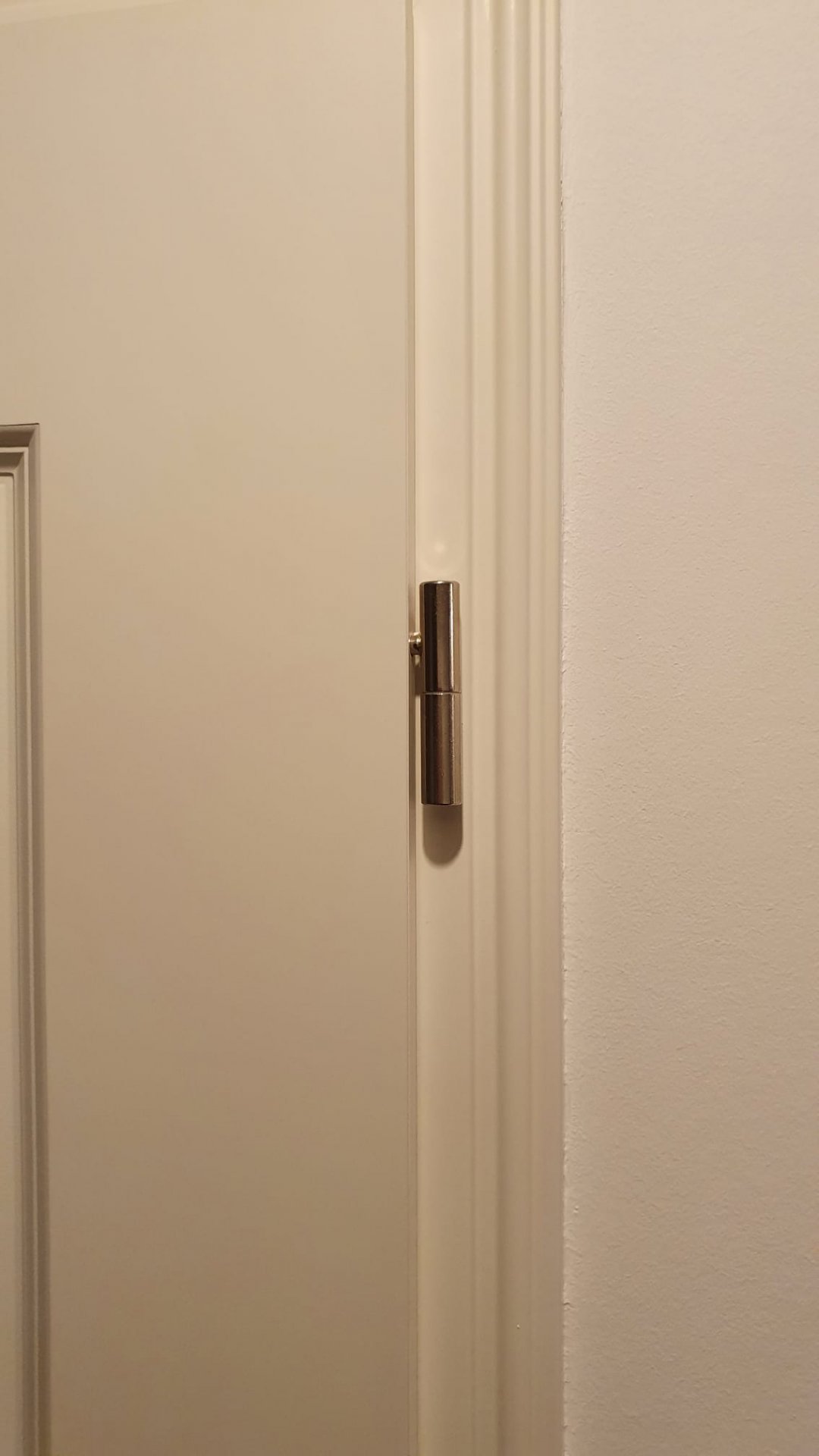

    Das mit den Bändern abscheiden ist auch OK aber bitte bedenken Du brauchst Passende Ersatzteile und der Band Rest im Türblatt muss auch noch raus.

    Gut. Ich denke Erstazteile ist jetzt nicht das große Problem. Das Angebot dazu ist ja groß.
    Aber den Rest aus die Tür zu kriegen schon eher ein Problem.
    Viel bleibt da nicht über, um den Rest vernünftig zu "packen", damit ich es aus der Tür rausdrehen kann.
    das sieht schon sehr einfach aus :D Wobei ich auch etwas Sorge um die Tür habe bzw. auch die Haltschraube, die den Zylinder fixiert, die übt wahrscheinlich nochmal Kraft auf das Schloss aus. Nicht, dass man es dadurch verschlimmert.
