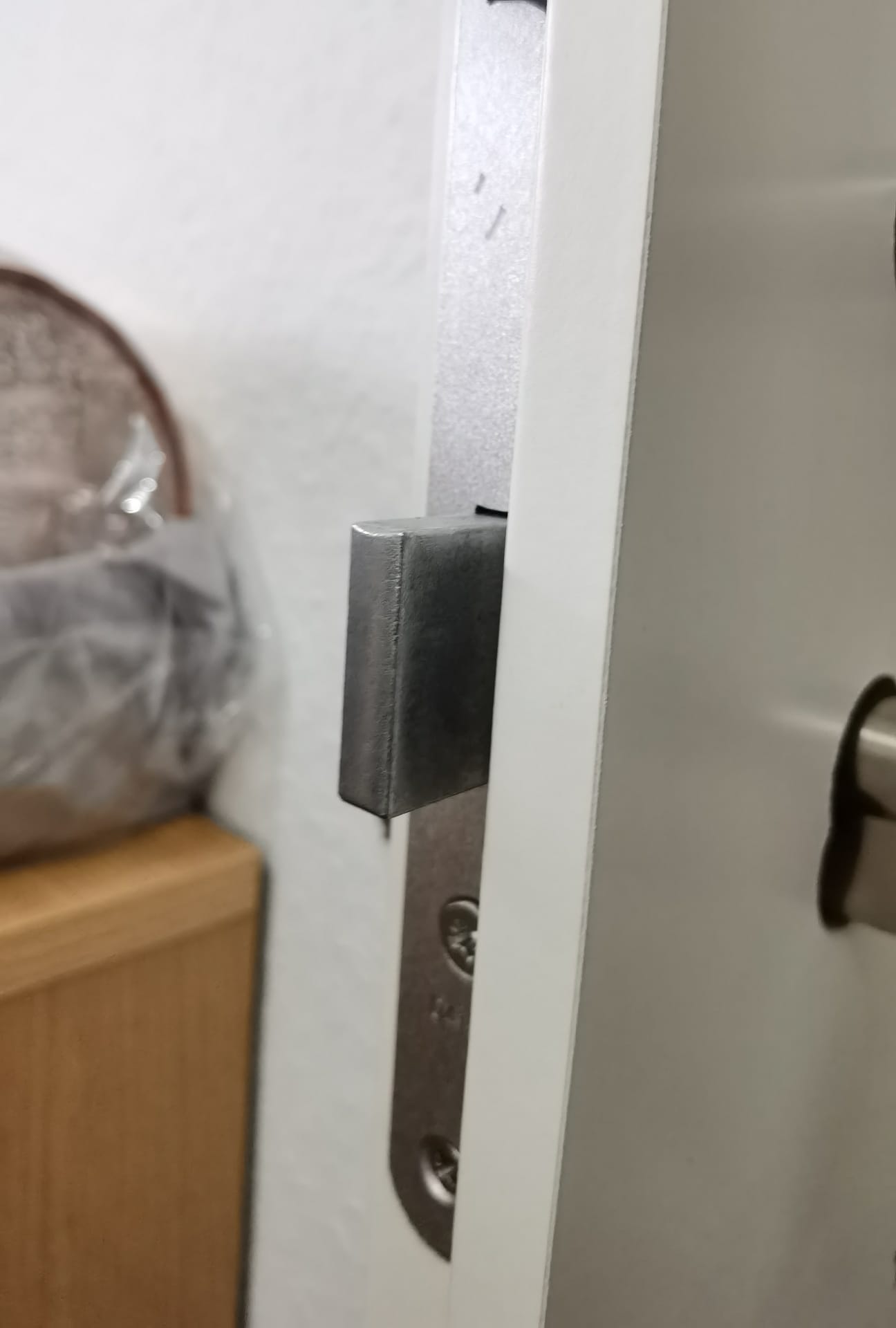

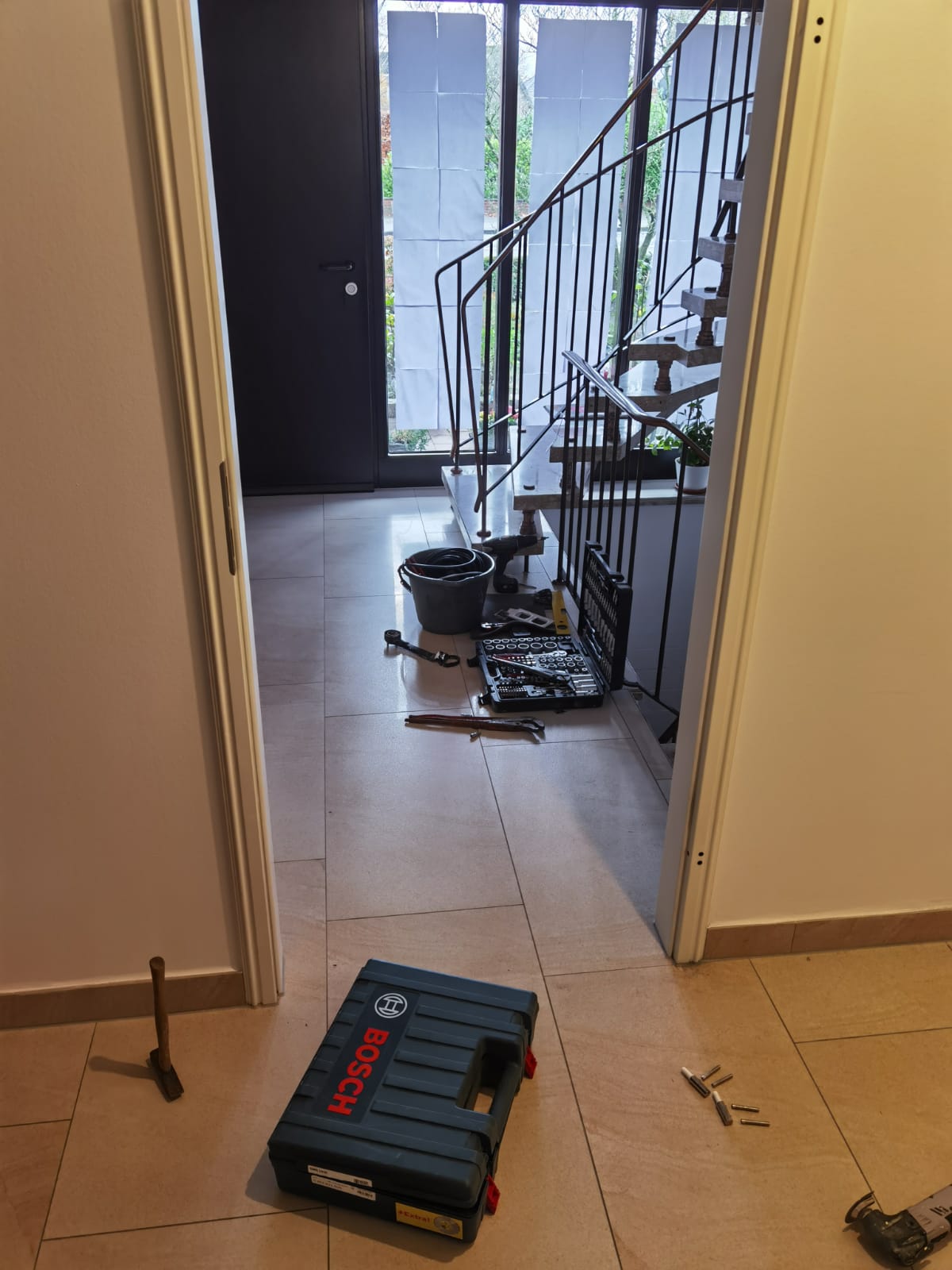

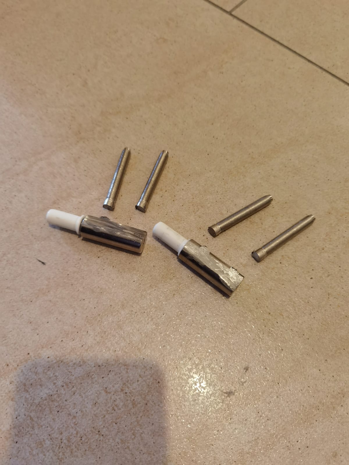

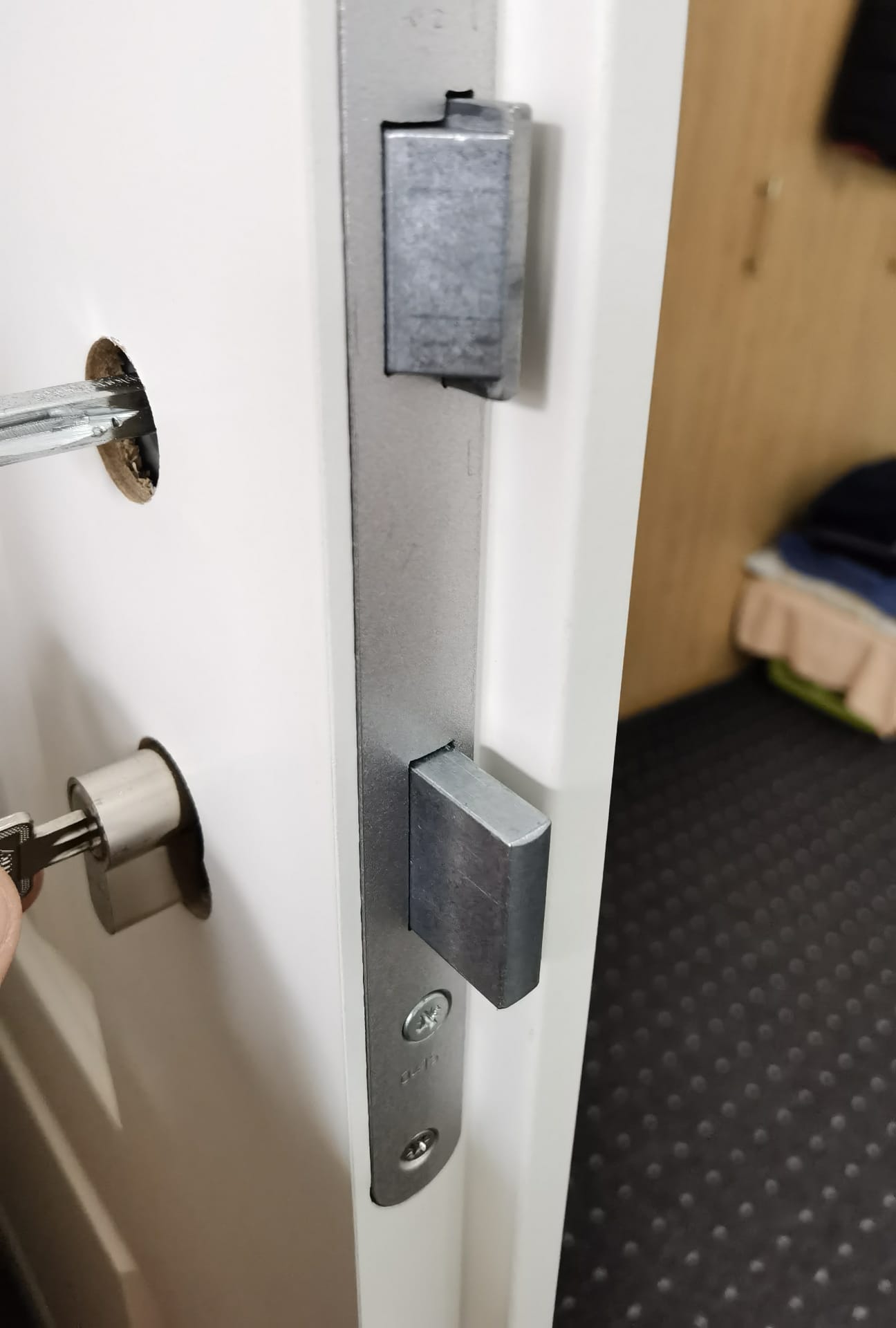

    So. Die Bänder an der Halterung zur Zarge durchgeflext und siehe da, Tür ist offen.
    Die Bänder zur Tür selbst konnte ich aus Platzgründen nicht durchschneiden.
    Danach konnte man mit dem Zylinder den Riegel wieder problemlos zurückdrehen.
    Als wäre nichts passiert. Riegel und Schließblech sehen gut aus.

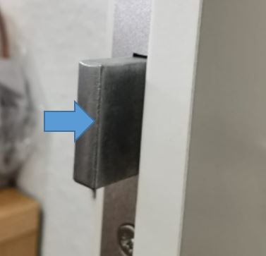

    Es muss zu viel Druck auf dem Riegel gewirkt haben. Ich sehe nur leider keine Spuren.
    Ich hab gerüttelt, die Tür fest angedrückt, angehoben, in allen Richtungen gezogen. Ich konnte den Riegel nicht lösen.
    So was mache ich jetzt? Neue Bänder bestellen und es nochmal ausprobieren? Vorher aber ordentlich die Feilnasen am Schließblech bearbeiten. Oder was würdet ihr machen?

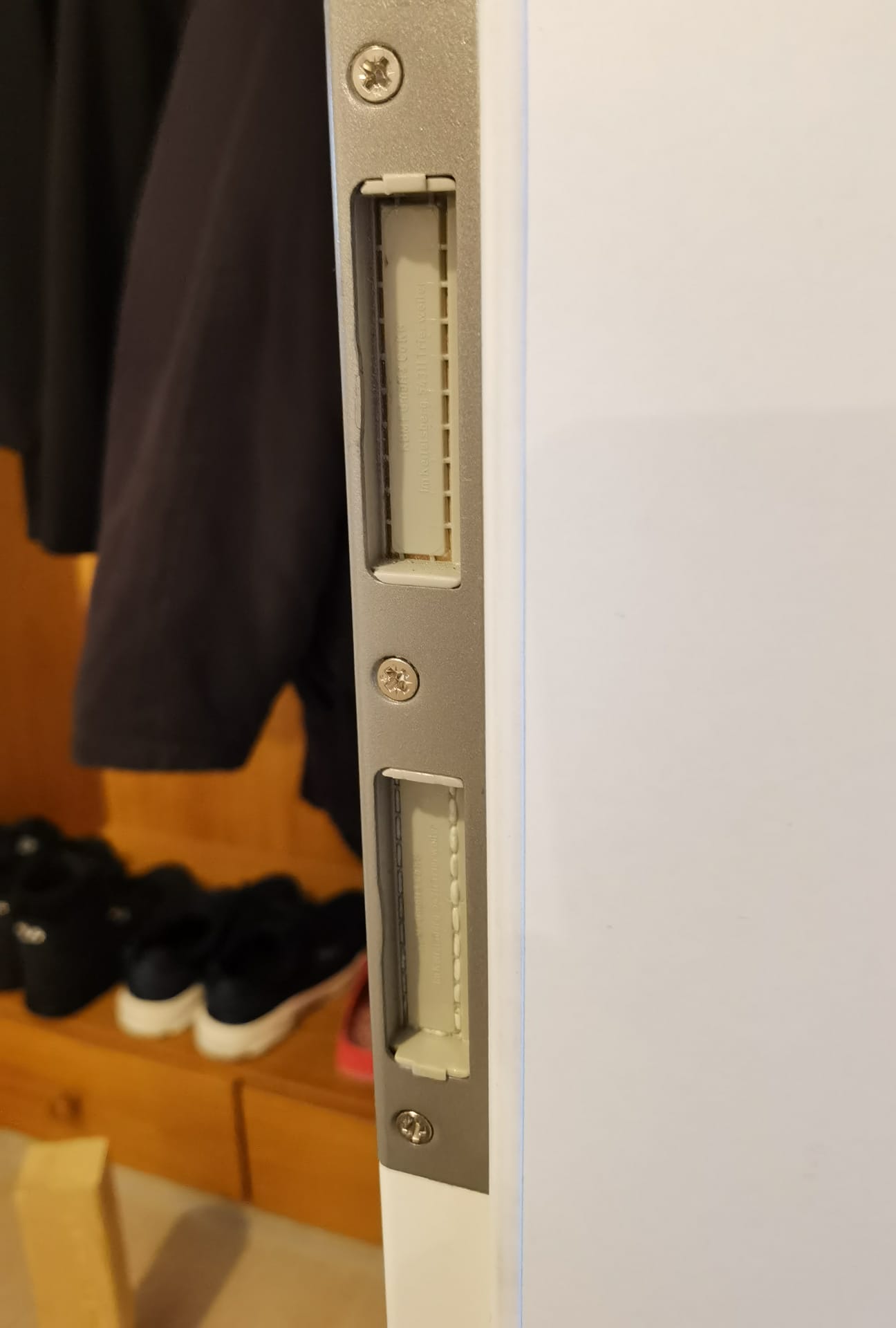

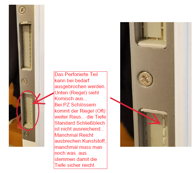

    Alles Klar... Riegel hat sich im Schließbleche verkeilt... Schließblech nacharbeiten sonst kann das jederzeit wieder Passieren!

    würde erstmal ohne die dichtung im Schliessbereich probieren und schauen ob es daran liegt. danach ggf schliessblech nachbearbeiten etc

    Feile die Nase am Schließblech vom Riegel komplett ab. Danoch sollte es wieder gehen. Und natürlich das Plastikteil raus machen.

    wenn du neue Bänder hast , die Türe offen zuschließen und an das Futter anfahren und die Schloßfalle anreißen wie es im Schließblech sitzt -
    ist unten und oben noch Luft - an der Falle ebenso anreißen ...

    Schloss.JPG Diesen Krat sollte man abfeilen.

    War wohl wieder das billigste Schloss aus der Aktionsecke im Baumarkt :(
