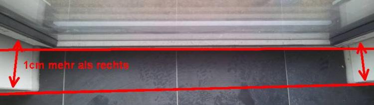

    DIN 18202, Tabelle 2, Zeile 1, Spalte 3.
    Wobei der Wert als +/- zu sehen ist. Von der optimalen Linie weicht eine Seite um +5 mm ab, die andere Seite um -5 mm. Es sind aber jeweils 6 mm zulässig. Also grad so innerhalb der Toleranzen.

    vieleicht ist die Tür garnicht schief eingebaut sondern schief geputzt oder so,
    das müste erstmal geklärt werden bevor man einen aufstand macht.
    Auf den Fotos konnte ich das so nicht erkännen.

    nach din 18202 winkeltoleranzen könnte man es auch betrachten - wenn das element nicht im winkel eingebaut wurde - da wären 6 mm abweichung zulässig. (habe gerade nur eine ältere fassung zur hand)

    könnte es sein, dass das mehr als die 1,2 cm (Toleranzen) sind?
    Wenn mich mein Augenmass nicht sehr täuscht (1. Bild, 1m Tür, 40er Fliesen), dann sind das mehr..
    @ TE: aber selbst wenn 2cm, ändern würd ich das auch nicht lassen, aber einen optischen Mangel könntest da dann schon anzeigen; gibt ein paar € Gutschrift.
    edit: ich seh grad: TE kommt aus Lux..gibts da die gleichen Toleranzen?

    @Zellstoff: der Subunternehmer ist ne deutsche Firma, da kann man also zumindest an die deutsche Gründlichkeit appelieren ;-) Ich finde es ne Frechheit, dass, falls das jemand ausser mir vorher bemerkt haben sollte, einfach mal der Zollstock genommen wird, und sich dann gedacht wird "das ist ja noch in der Norm". Der Gedanke läst mich rasen, aber man soll ja nicht immer Schlechtes denken. Wenn das im Endeffekt das einzige Problem bleiben wird, kann man sogar noch von Glück reden.
    Die Fliesen sind 45cm, und ich muss das nochmal genau messen, eventuell ist die Tür etwas mehr als 1m, dann sind wir schon bei +/- 8 mm. Da frag ich mich allerdings auch was passiert, wenn sich nur noch an Normen gehalten werden würde. Die sind wohl da um Schlimmstes zu vermeiden, aber Qualität ist dann doch IMHO was Anderes.

    Ausbügeln kann man es nicht mehr, ohne es zu verchlimmbessern.
    Aber ich würde an der Stelle des TE den optischen Mangel (und das ist es auf jeden Fall)
    anzeigen und mal um ne Lösung bitten.... läuft wohl auf ein paar Euro Gutschrift raus.
