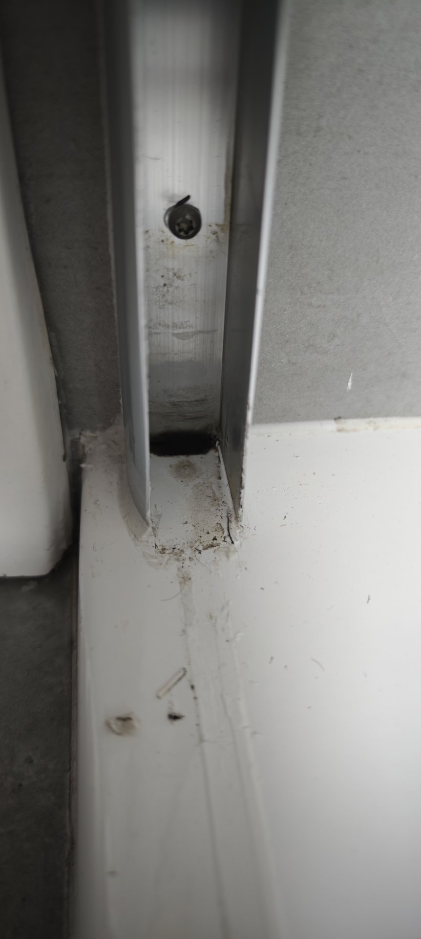

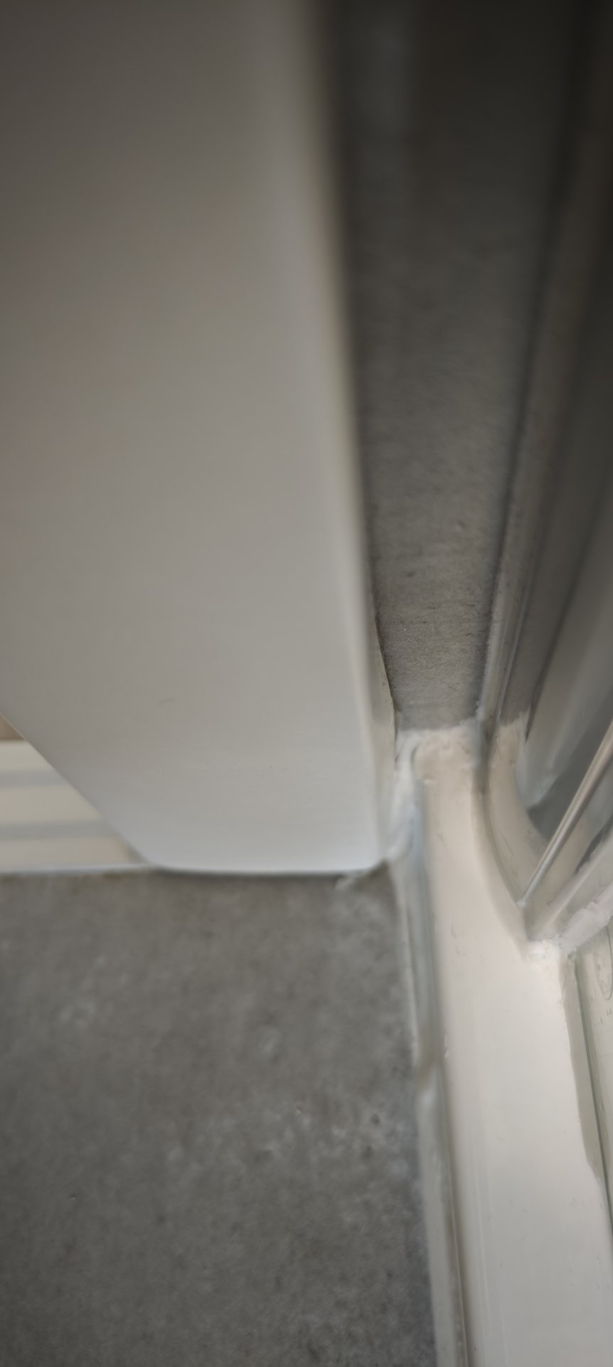

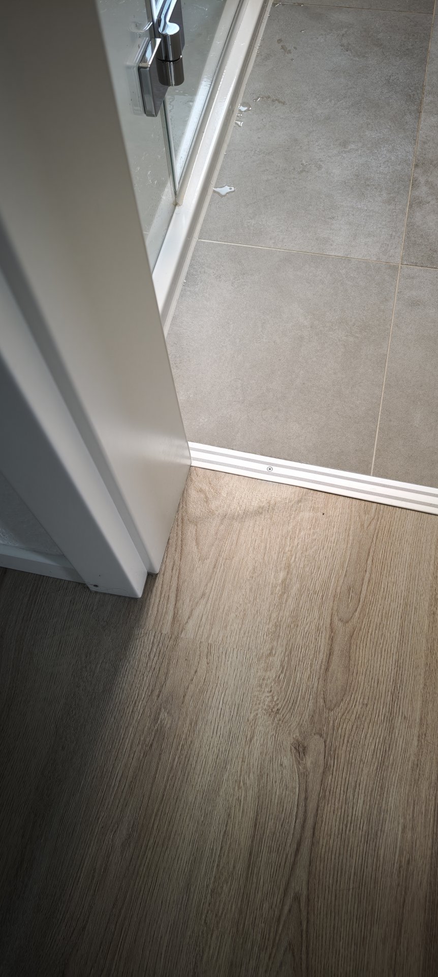

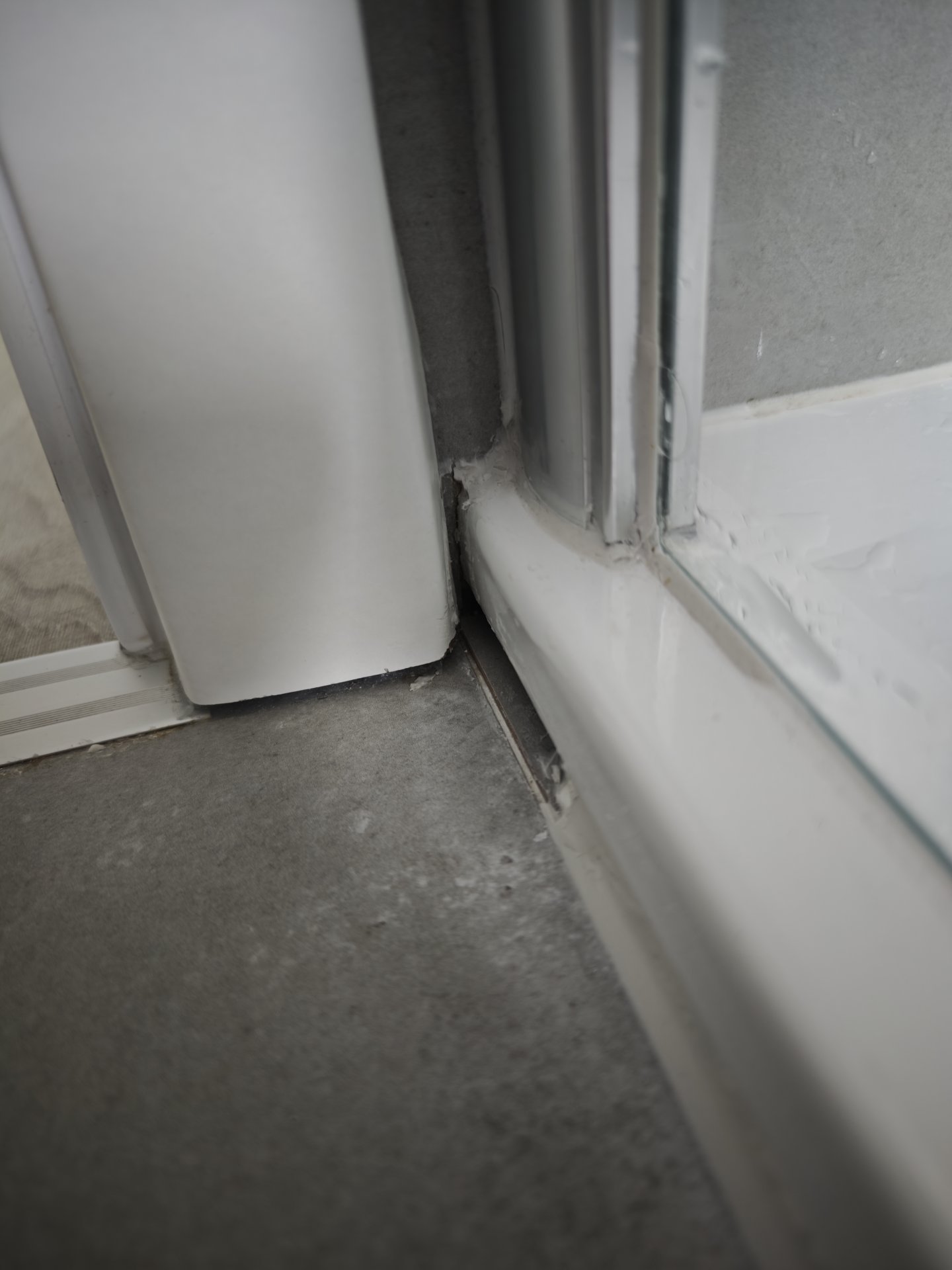

    Seit ca. 3 Monaten hat zuerst unser Laminat angefangen aufzuquillen und nun hat es auch die Tür erwischt.

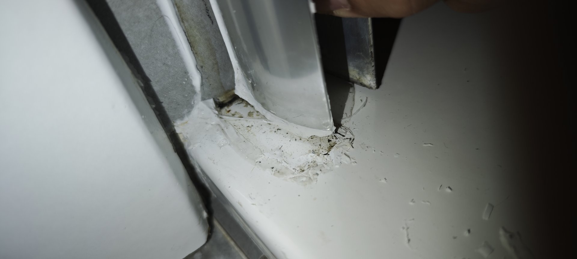

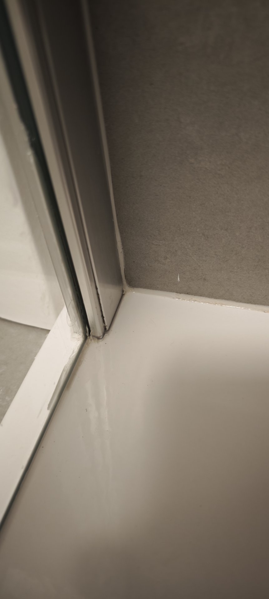

    Meine erste Vermutung bleibt weiterhin die Befestigungsleiste der Duschwand. Auf den Bildern sieht man an der Stelle zur Wand hin Schimmel. Ist es möglich, dass das Wasser die Schiene runter gelaufen ist und dann zwischen Fliesen und Duschwanne Richtung Laminat und Tür ist?
    Ich habe nun die eine Seite der Duschwand demontiert und bereits das gesamte Silikon entfernt. Morgen würde ich mit der Silikonierung der Duschwanne starten. Übermorgen die Duschwand einsetzen und von außen Silikon anbringen.
    Richtiges Vorgehen?

    Ja Wasser ist vom Bad zum Laminat gelaufen und die Trägerplatte ist gequollen. Was ich bei der Zarge vermisse ist seitlich und unten Silikon. Wer hat die den gesetzt hier ist zwingend eine Silikonfuge als Feuchtigkeitsschuts vorgeschrieben und zu ziehen.
    Beim Laminatboden wird es schwieriger den abzudichten da er nicht mit Silikon noch mit irgend einer anderen Masse fixiert werden darf.
