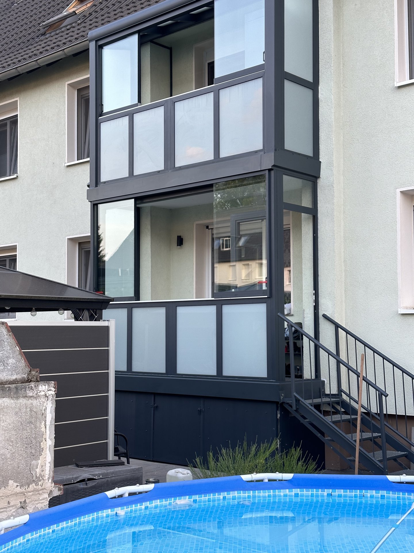

Diskutiere Tür schleift im Fenster/Türen Forum im Bereich Neubau; Wir haben unseren Balkon verkleiden lassen und sind sehr zufrieden. Nur die Tür macht uns Kopfschmerzen,denn sie schleift. Löse ich die schrauben...

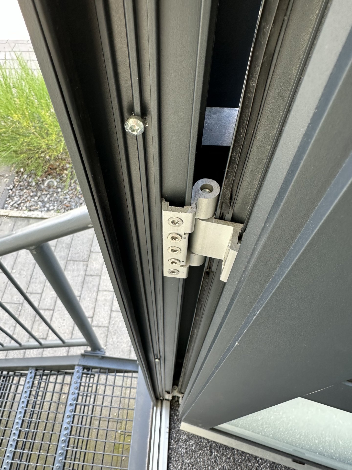

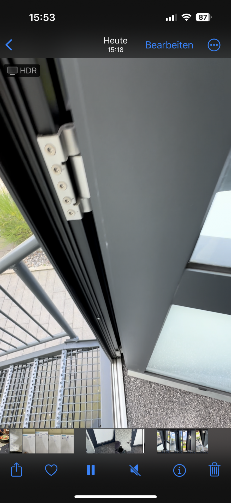

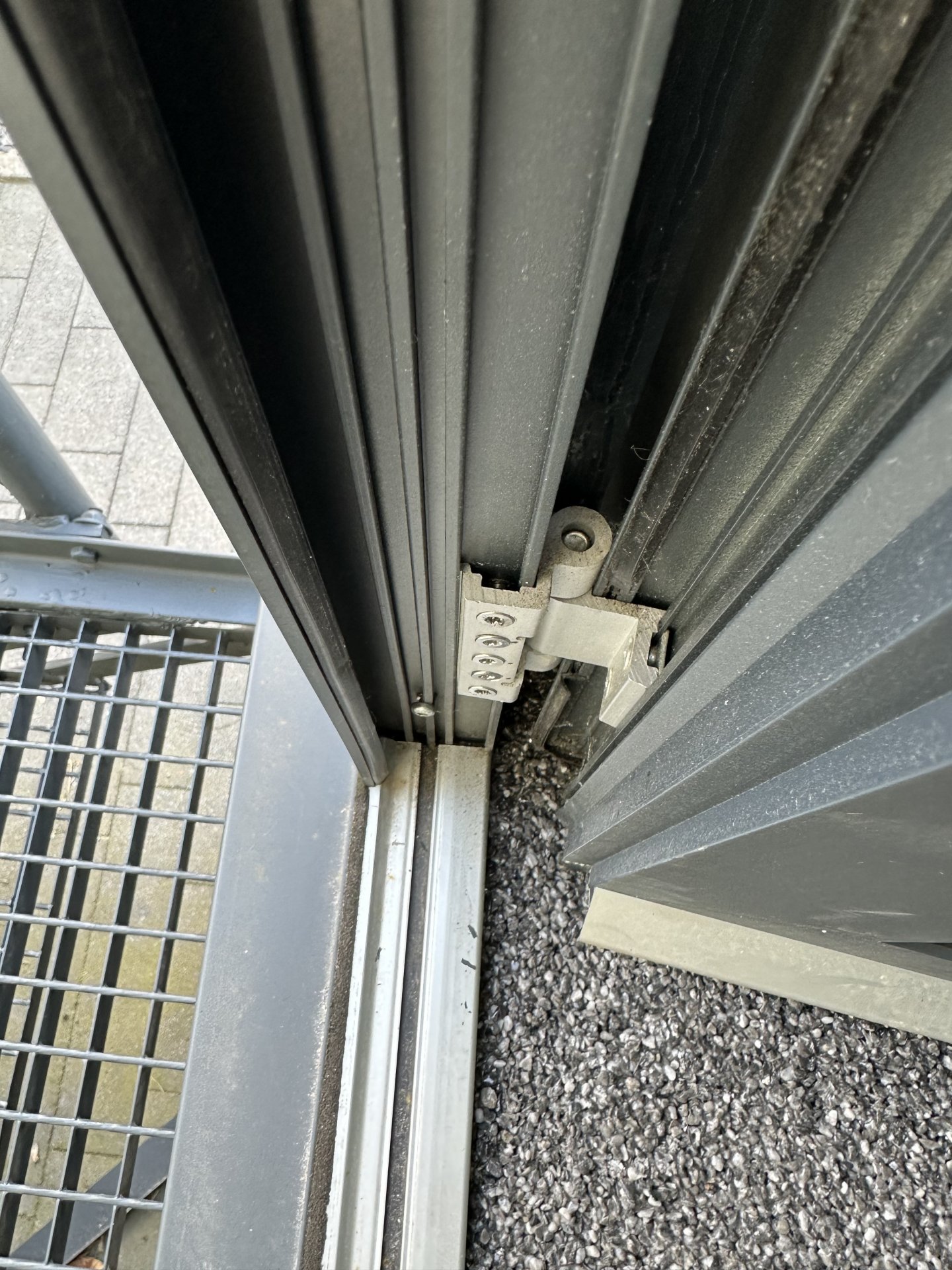

    Wir haben unseren Balkon verkleiden lassen und sind sehr zufrieden. Nur die Tür macht uns Kopfschmerzen,denn sie schleift. Löse ich die schrauben und mache die Tür etwas höher haben wir paar Tage ruhe und dann fängt es von vorne an. Was könnte ich machen sas die Tür nicht immer absackt?

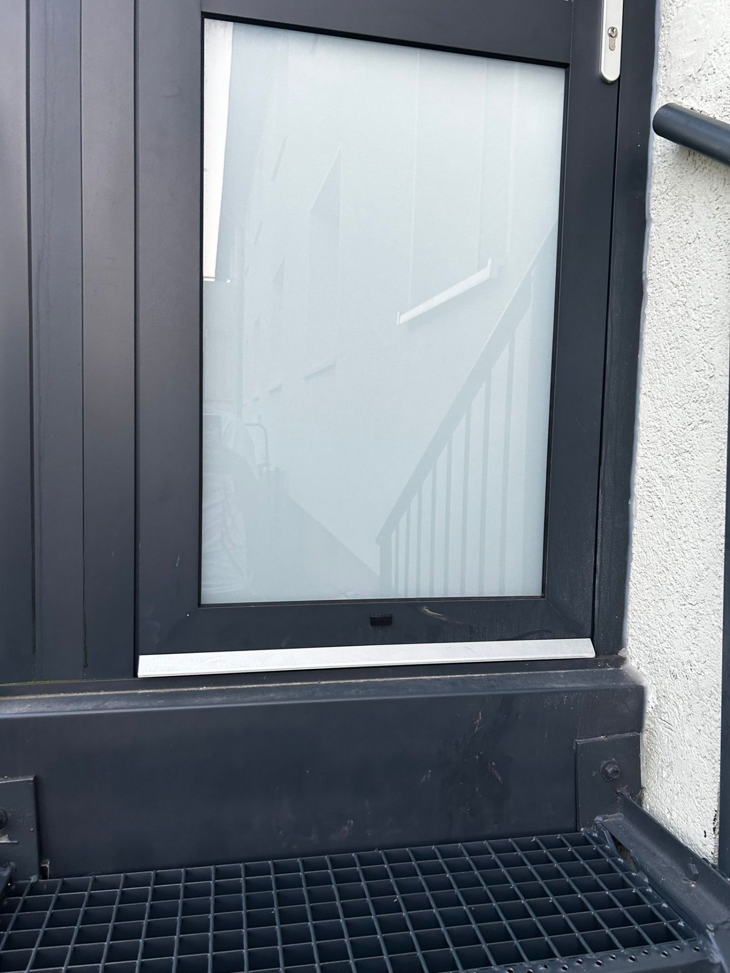

    mach mal ein Foto bei geschlossener Tür von außen, so dass man die obere Fuge gut erkennen kann.

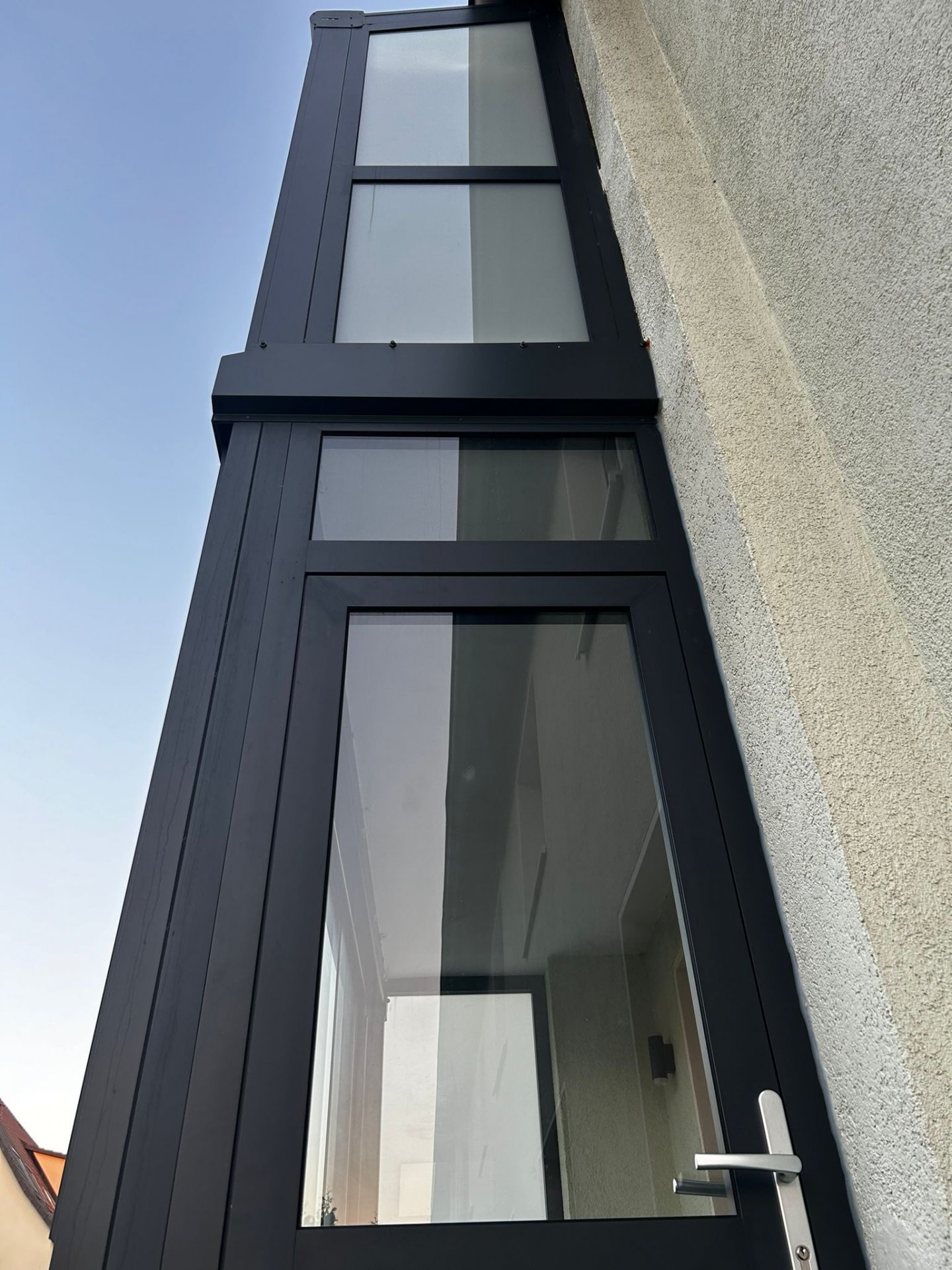

    Es wurde nicht von einer Firma gemacht sondern mehr in Eigenregie. Ein Freund hat das Material über seine Firma besorgt und wir haben es dann zu viert aufgebaut.

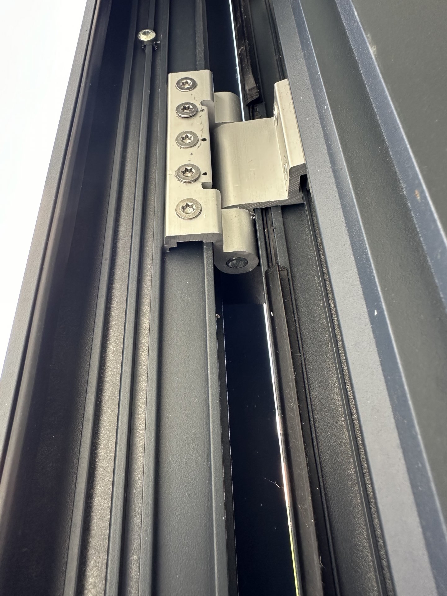

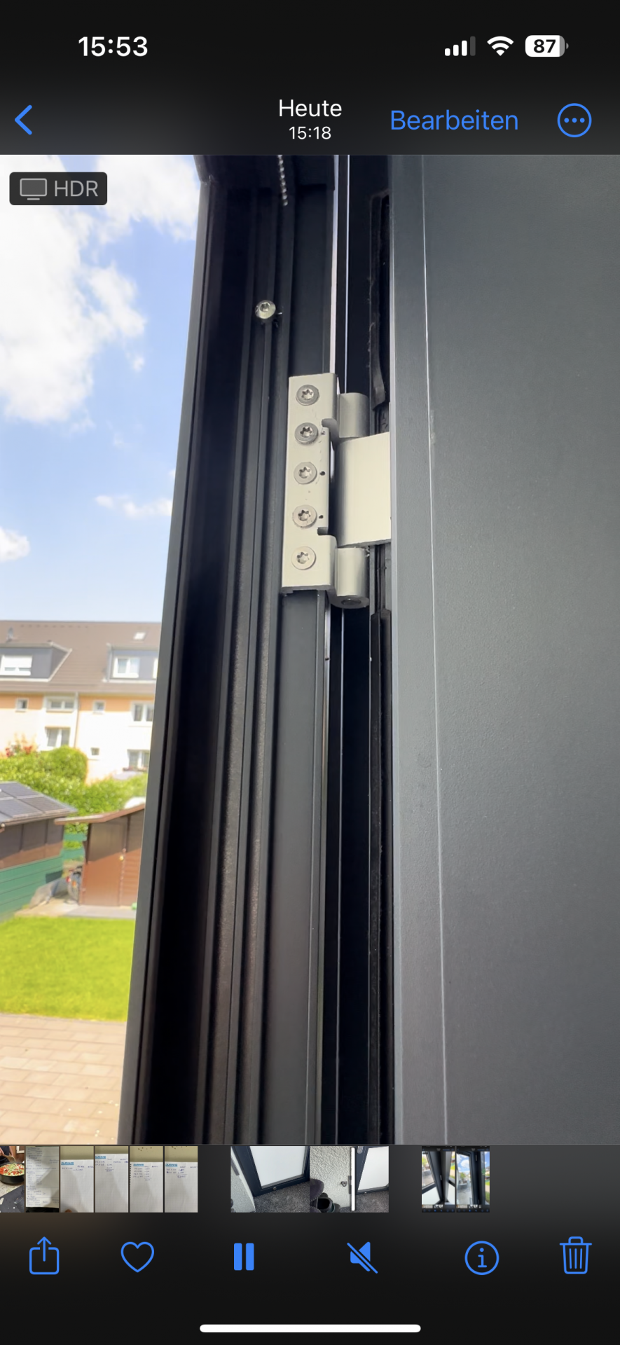

    Hoffe du kannst was erkennen

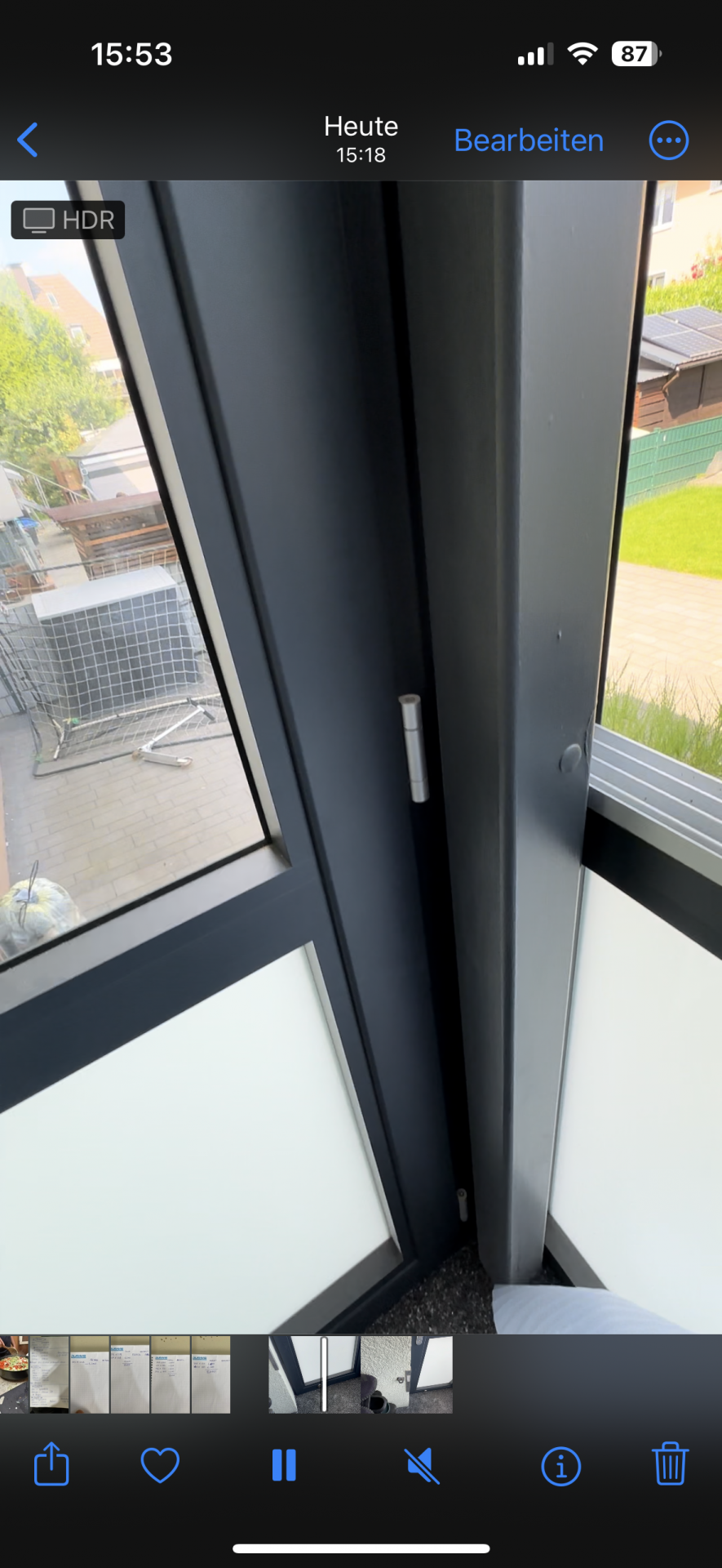

    Der Blickwinkel auf die obere Fuge ist zwar nicht so gut, aber ich behaupte ma, dass die Tür auf der Nase hängt, also griffseitig schleift.
    Einmal die Scheibe neu verklotzen und die Tür in Gänze noch ein wenig anheben, bis du rechts, links und oben ein gleiches Fugenbild hast.

    Lad dir die Justieranleitung für die Türbänder von der Webseite des Beschlagsherstellers runter.

    Die hat doch ein Azubi gesägt und gefeilt, so wie die aussehen.
    Da kann man sich mächtig dran schneiden…
    K.A., was das für Billigstteile sind!
    Zu Justieren gibt’s da aus meiner Sicht nicht wirklich etwas. Die 7 Löcher je Band sind gesetzt.
    Deshalb frage ich mich, wie das funktionieren soll.
    Wo schleift es denn überhaupt?
