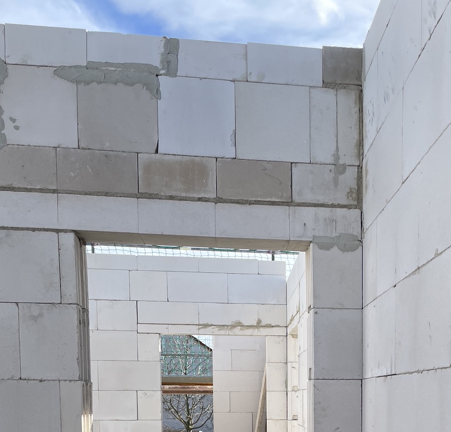

    ich habe zwei Fragen zu den nachfolgenden Fotos.

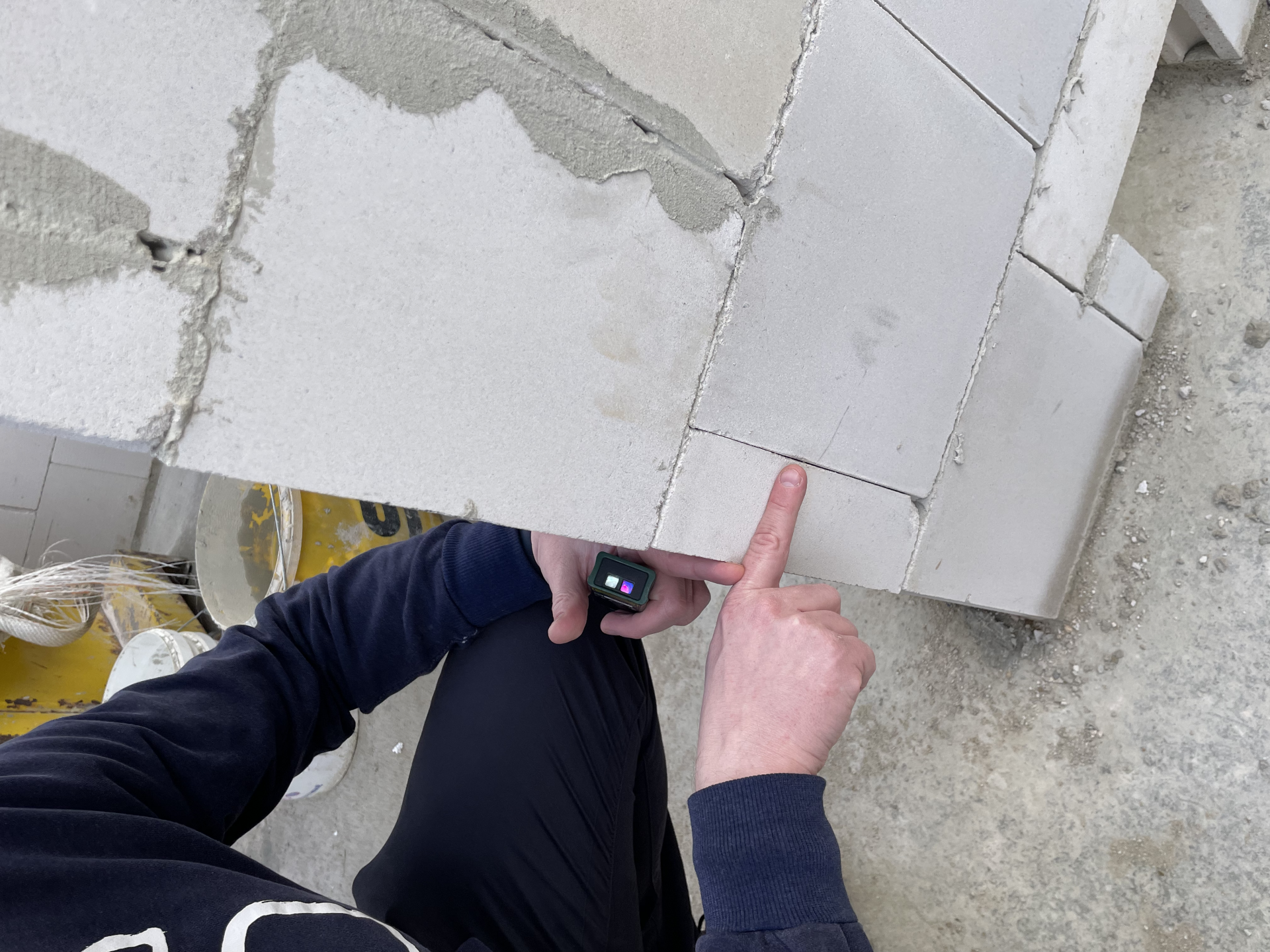

    Bild mit dem Finger: Muss der Stein (1. Stein beim Beginn einer Reihe) eine bestimmte Länge haben oder ist das egal? Ich habe hier mehrere Aussagen dazu gehört.

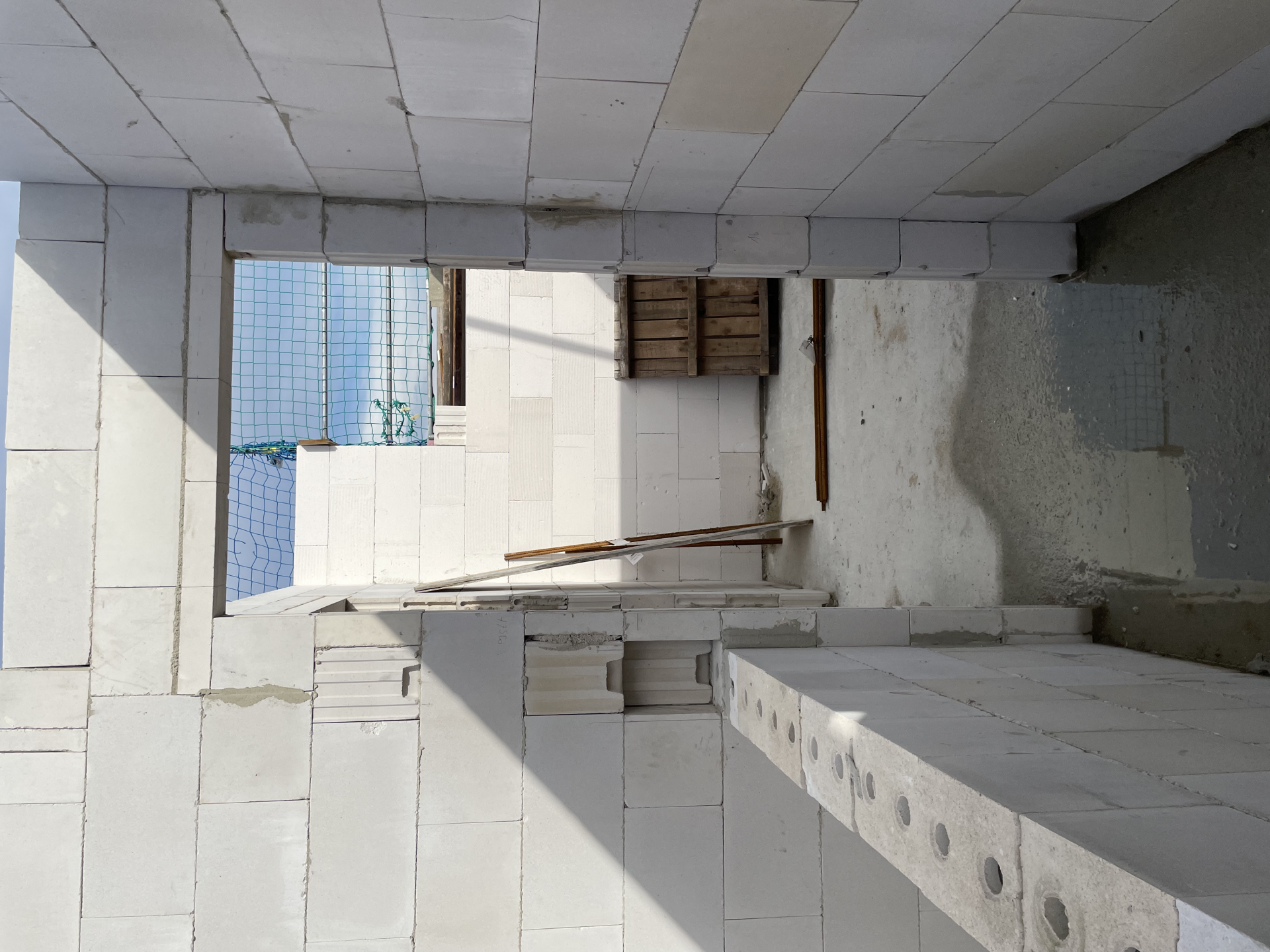

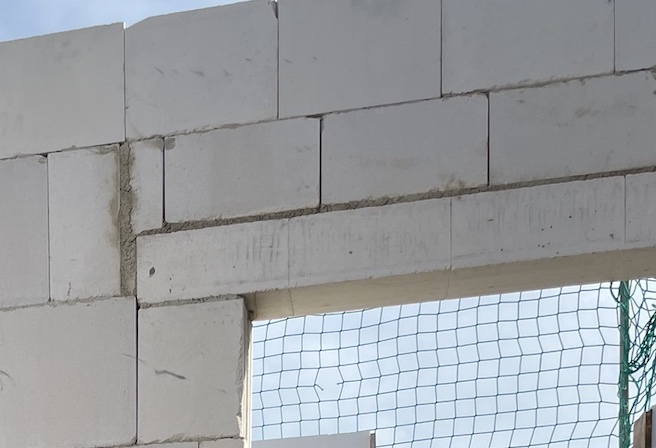

    Frage 2 zu den restlichen Bildern (Bilder unterschiedlicher Türstürze): Mir geht es um das Überbindemaß. Gemäß Beschreibung, müssen die Steine versetzt sein. Ist über den Türen aber nicht. Unser Bauleiter sagt, dass das bei Türen egal ist, kann es aber nicht begründen. Ist dem so? Falsch oder korrekt ausgeführt?
    Ich habe die 3 Bilder beigehangen, weil die Türstürze auch unterschiedlich ausgeführt wurden.

    Wieso ist das „der Anfang“ der Reihe und nicht „das Ende“? Wie auch immer, die Steine sind in der Reihe annähernd hälftig versetzt, das passt soweit. Wenn man jetzt nicht die Lage und Größe der Türen aufs Mauerwerk abstimmen will, dann gibt’s halt solche Reststücke, die da auch unschädlich sind.
    Wegen der Stürze. Das ist so nicht schön, aber mE noch unschädlich. Wenn Du das so partout nicht haben willst, dann rüge den Mangel sofort und schriftlich bei deinem Vertragspartner (dafür wäre eigentlich dein Bauleiter zuständig, es sei denn das ist der Bauleiter von wem anderen?). Und dann müssen die beweisen, dass das in Ordnung ist (was nur mittelprächtig gelingen wird). Wie auch immer, das ist so noch im Bereich des baupraktisch Normalen, theoretisch trotzdem falsch und eine Unmutsbekundung des Bauherren ist da nicht übertrieben. Ob man deshalb vor Gericht muß weiß ich nicht, ich glaube nicht, aber Schuß vorn Bug ist da mal OK…
    Und das kannst dir gleich merken, wenn dir was nicht passt, dann sofort was SCHREIBEN. Abwarten macht immer alles nur noch schlimmer…
