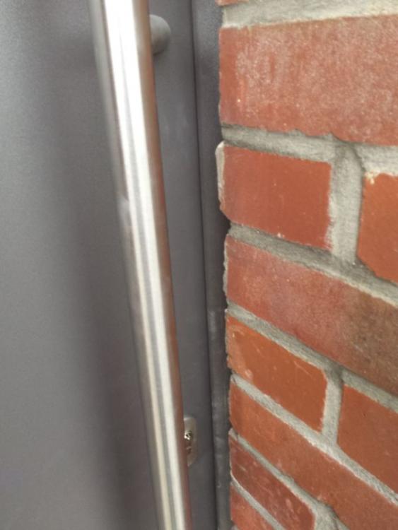

    wir haben im Rahmen der Sanierung eine neue Tür einsetzten lassen. Leider ist die Tür etwas zu breit für die Öffnung. Innen passt es sehr gut, allerdings steht aussen der Klinker zu weit über die Leibung. Kann man jetzt links und rechts einen Schnitt von ca. 10 cm durch den Klinker machen um das anzupassen? Alternative wäre eventuell auch eine halbe Reihe Klinker entfernen und die Öffnung so angleichen?
    Liebe Grüße

    Besser die Tür verschmälern lassen!

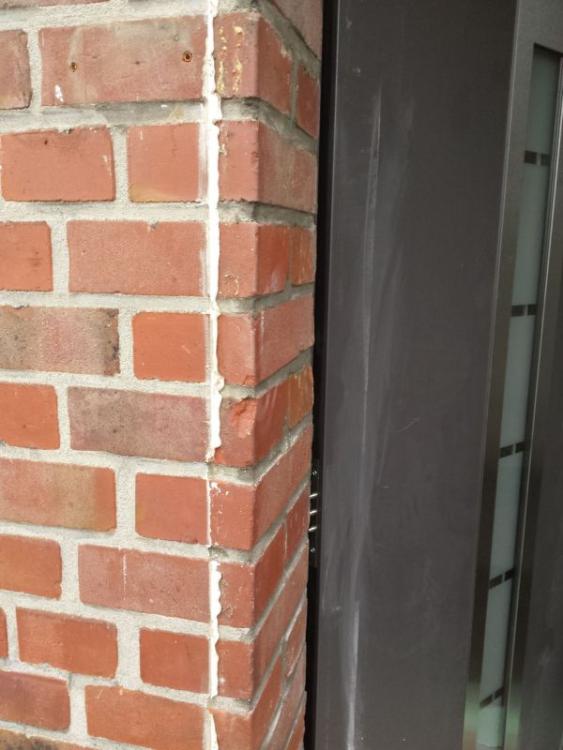

    Auf dem 2. Bild sieht es so aus als wurde der Klinker schon geschnitten?
    So lassen ist doch auch möglich.
    Wir lassen extra das WDVS auf den Rahmen laufen damit das Fenster von außen ne schmalere Optik hat ;)
    Passende Tür zu bestellen wäre wohl einfacher geworden

    Für mich nicht. Eher danach, daß dort etwas angedichtet war (z.B. ein seitlicher Windfang) und nun noch Reste davon vorhanden sind.
    Dann wird aber das Betätigen des Schlüssels sehr mühsam...
    Fenster ungleich Tür. Siehe Dornmaß.
    Ja. Aber vermutlich läßt sich sogar das vorhandene Türelement anpassen (schmaler machen).

    Aber wie eng das wird, hat man doch sich sicher im Freigabeplan sehen können!?

    "Tür einsetzen lassen". Da tritt man am besten dem Fensterbauer auf die Füße, denn es wäre dessen Job gewesen, eine Passende Tür einzubauen. Du mußt immer bedenken, das neue Klinker eine andere Farbe haben und die Fugen sowieso. Ich würde eine schmalere Tür einsetzen lassen. Vor allem bei dem Drücker hätte es beim Fensterbauer klingeln müssen, das da nichts ist mit etwas enger. Er hat die Tür anscheinend schon maximal nach links gezogen, denn dort sieht man gar keinen Rahmen. Wenn das nicht ausdrücklich von euch so abgesegnet war ist das Pfusch.

    wir haben im Rahmen der Sanierung eine neue Tür einsetzten lassen. nix neubau .
    wieso dem fensterbauer ? wenn der BH die breite bestellt ... ?

    Vermutlich "hätte", nicht "hat"...
    Denn: Welcher Freigabeplan, welche Planung überhaupt?
    Es ist noch nicht einmal klar, wer aufgemessen und wer bestellt hat. Das muß nicht zwingend der Einbauer gewesen sein!
