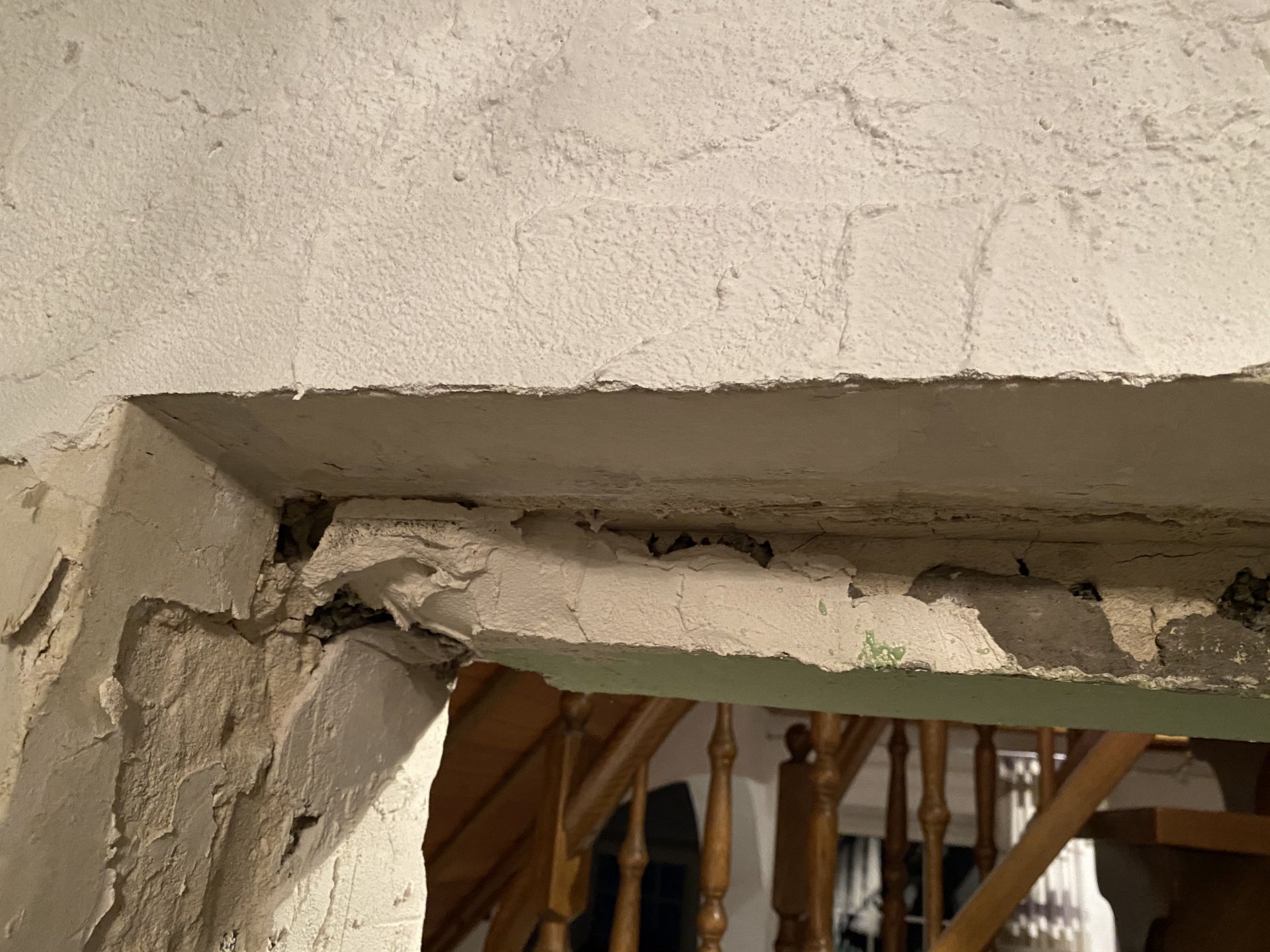

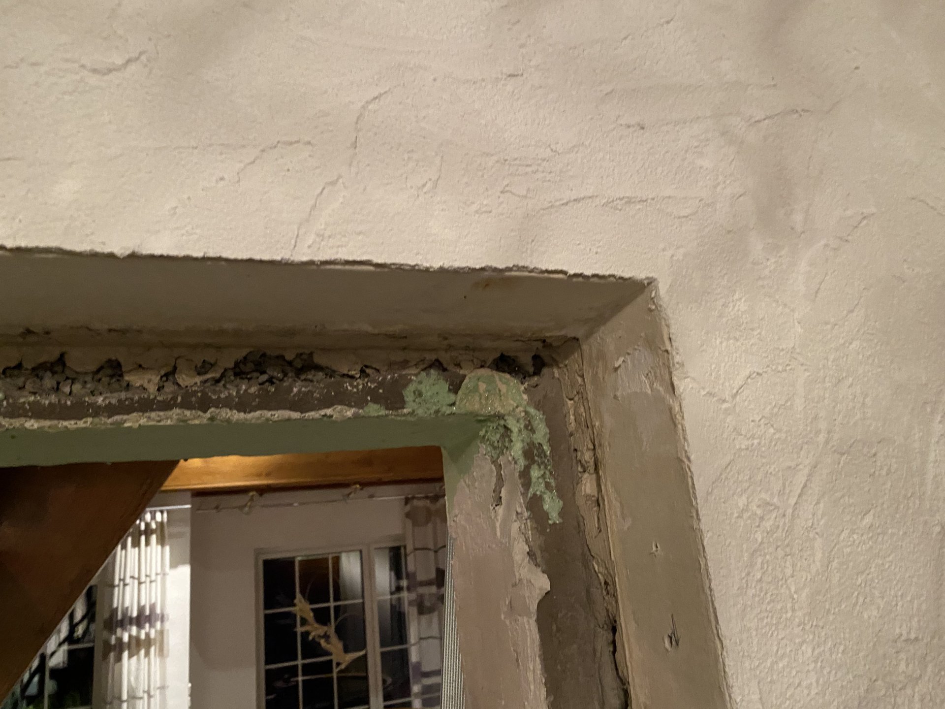

    ich habe eine Tür entfernt und wollte normal einfach eine Trockenbauwand einziehen und dann ein Regal in die Nische machen (Hintergrund: die Wand war früher mal eine Außenwand, daher ist diese sehr breit (ca 30cm))
    Leider habe ich jetzt bemerkt, dass früher dort mal ein Fenster war und deswegen ist da jetzt eine sehr doofe Ecke oben und an der rechten Seite. Ich habe mal zwei Bilder gemacht.
    Was würdet ihr hier machen? Gerade über Kopf ist immer ja etwas doof zu arbeiten.

    Entweder die Kante rausklopfen oder eben Verkleiden. Leibung würde ich ohnehin machen so wie das aussieht. Anschließend halt mit GK schließen.

    Ps-Platte einkleben und darüber noch ein stückerl GK .abklopfen wäre mir zu riskant bei dieser Antiquität

    Ja also raus klopfen ist da glaube schwierig, der Außenputz ist auch eine kleine Katastrophe (auf der anderen Seite) das macht gar keinen Spaß, da bekommt man fast kein Loch rein, aber das ist ein anderes Thema...
    @Berndt meinst du einfach PS einkleben und dann die GK wieder darauf kleben? Hält das an der "Decke"?

    Ganz genau so, das hält :28:
