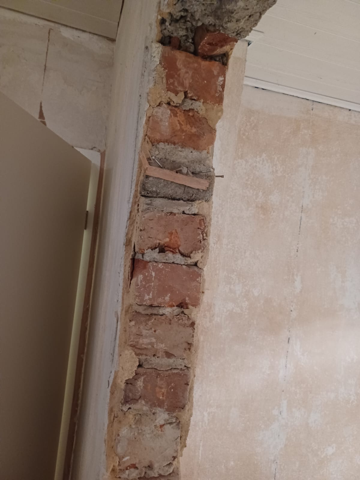

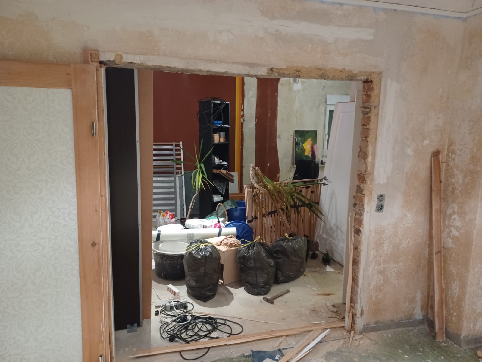

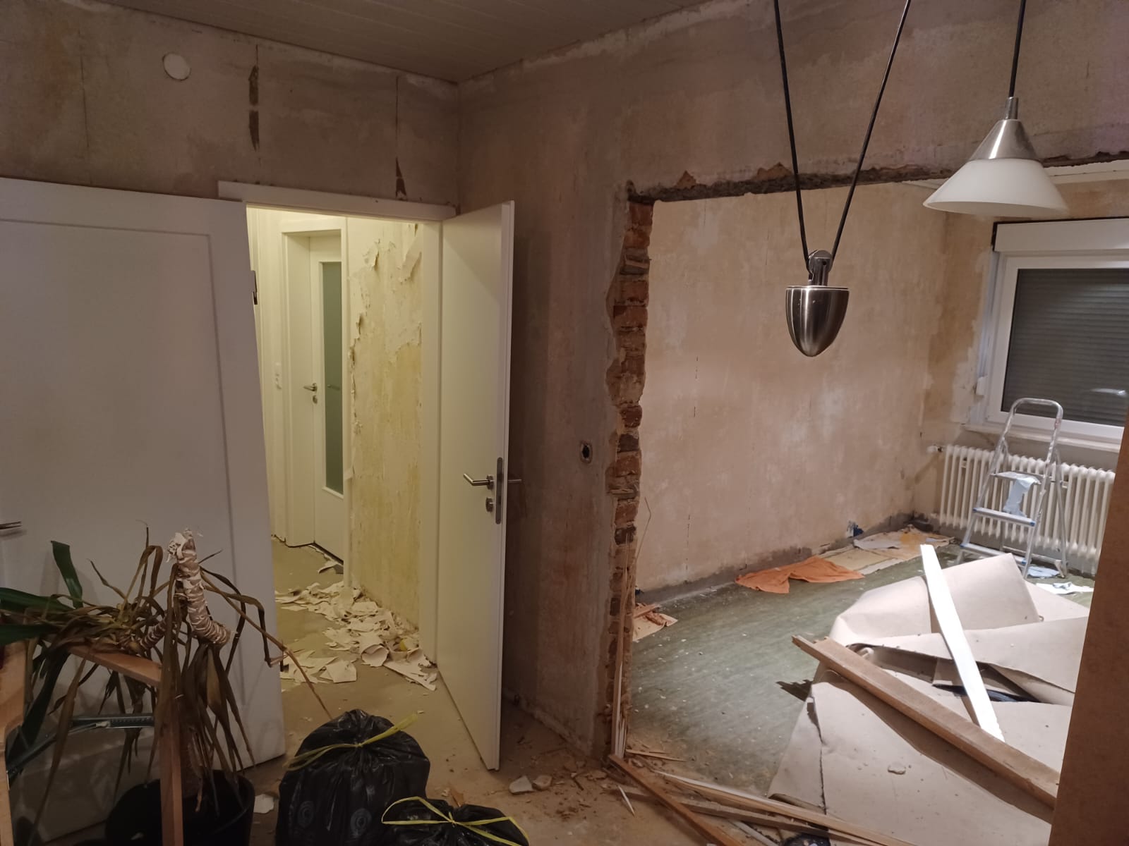

    auf den angefügten Bildern sieht man einen 2m hohen und 1,85m breiten Doppeltürrahmen.
    Diesen habe ich angefangen abzureißen und möchte eine neue Standardtür versetzt einbauen.
    Die Wandstärke sind ca. 11,5cm Backsteine. Ich hoffe natürlich, dass es keine tragende Wand ist. Ein Handwerker war mal hier und dem habe ich das gezeigt, er meinte, dass die Wand viel zu dünn für eine tragende Wand ist. Außerdem wundere ich mich dann darüber, dass die Leute dann eine 1,85m breite Tür einbauen.
    Ob tragend oder nicht, spielt eigentlich gar nicht so eine große Rolle, da ich es sowieso so machen wollte, als wenn es eine tragende Wand wäre.
    Das bedeutet, dass ich vom 1,85m breiten Türrahmen von rechts 1,50m mit YTong-Steinen zumauern will.
    Dann bleibt ein Durchgang von 35cm. Dann wäre der lange Sturz gestützt und würde als Wand fungieren.
    Dann würde ich die restlichen 35cm vom Sturz abflexen und ausbauen.
    Dann würde ich einen neuen Sturz einbauen. Theoretisch kann ich die Wand in dieser Zeit nicht komplett abstützen (oben sind Deckenpanelen und die Decke wurde abgehangen. Dort kann ich nicht stützen, ohne alles abzubauen).

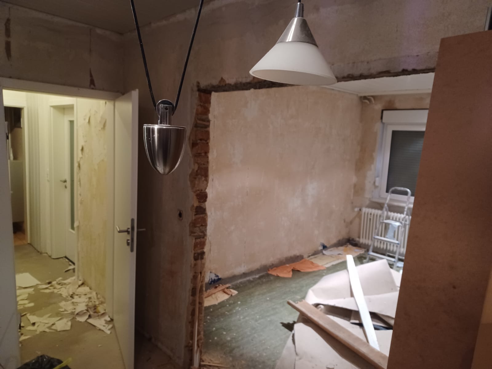

    Die Wand wird dann links wo der Lichtschalter sitzt um 55cm abgrissen, sodass eine Standardbreite von 90cm Wandöffnung entsteht.
    Einen Porenbetonsturz habe ich gekauft. Nun frage ich mich schon, ob ich nicht doch einen Stahlsturz einbauen sollte. Sicher ist sicher.

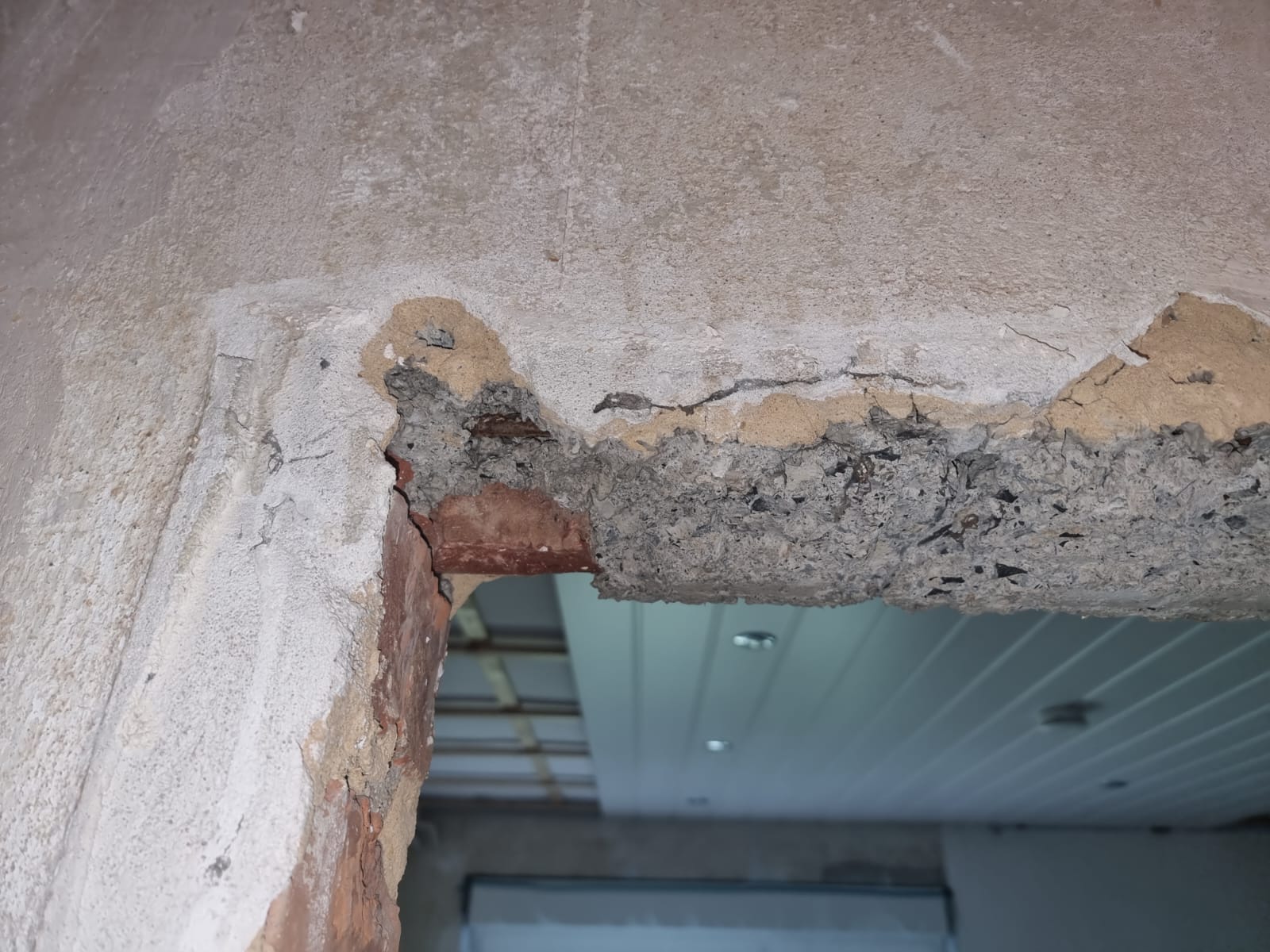

    Der jetzige verbaute Betonsturz ist auch links gerissen auf beiden Seiten. Das ist aber nicht so schlimm, weil, er dort nach meiner evtl. Vorgehensweise sowieso entfernt wird.

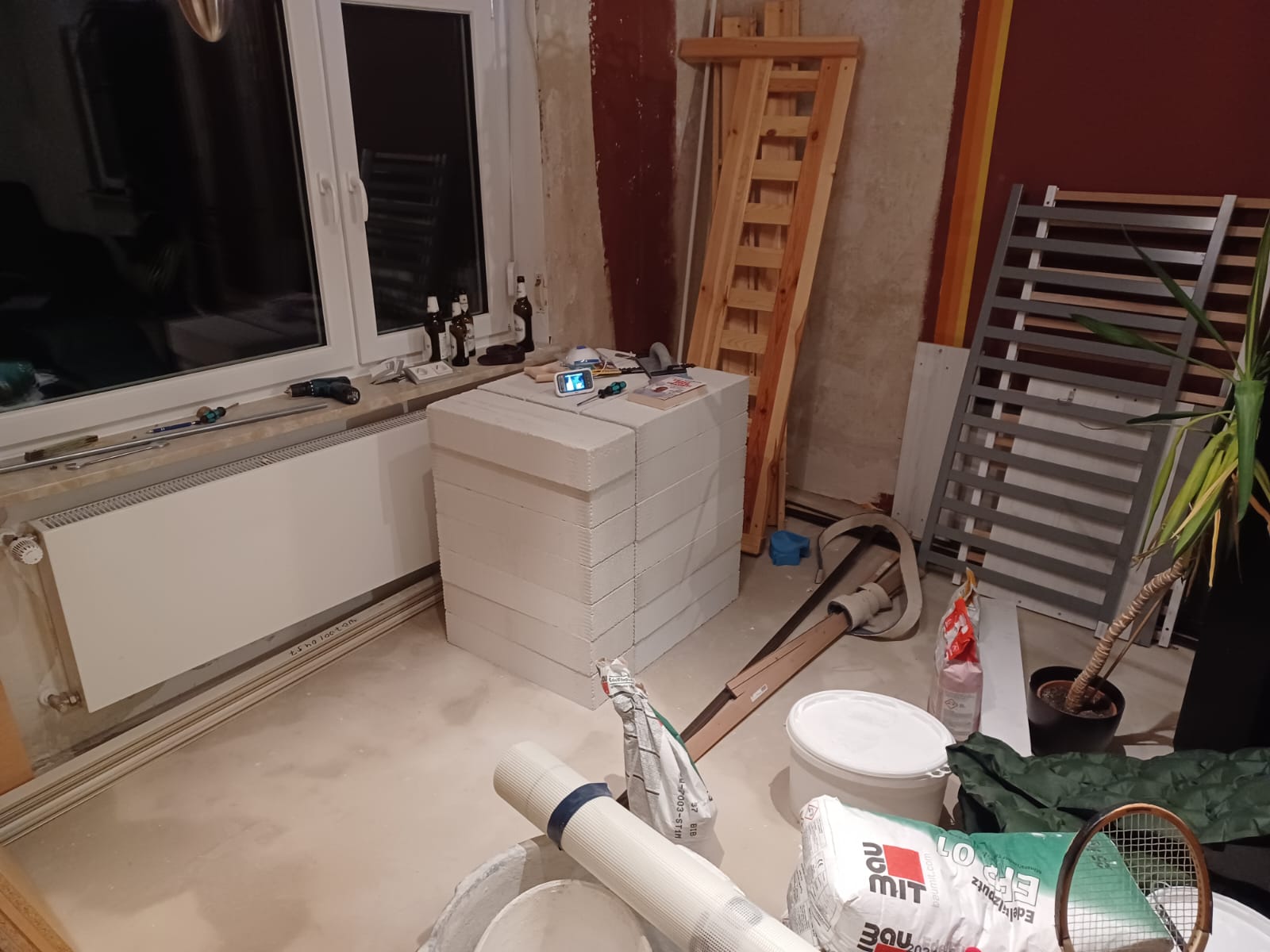

    YTong Maße 115x200x600
    YTong-Kleber gekauft
    Erste Schicht Maurermörtel gekauft
    Wandanker gekauft
    Quellmörter gabs nur Gussquellmörtel, darauf habe ich verzichtet.

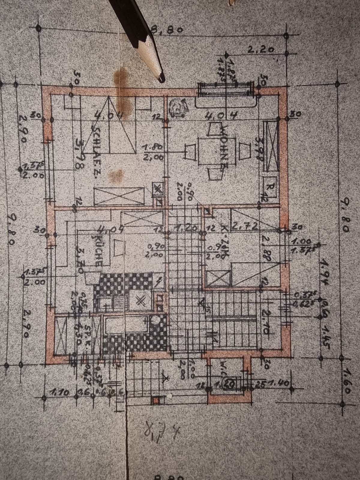

    juhuuu. Ich habe den Bauplan, meiner Mauer (siehe Bild 1)
    Bei der Stiftspitze sieht man die Mauer und dort ist auch die Flügeltür eingezeichnet.

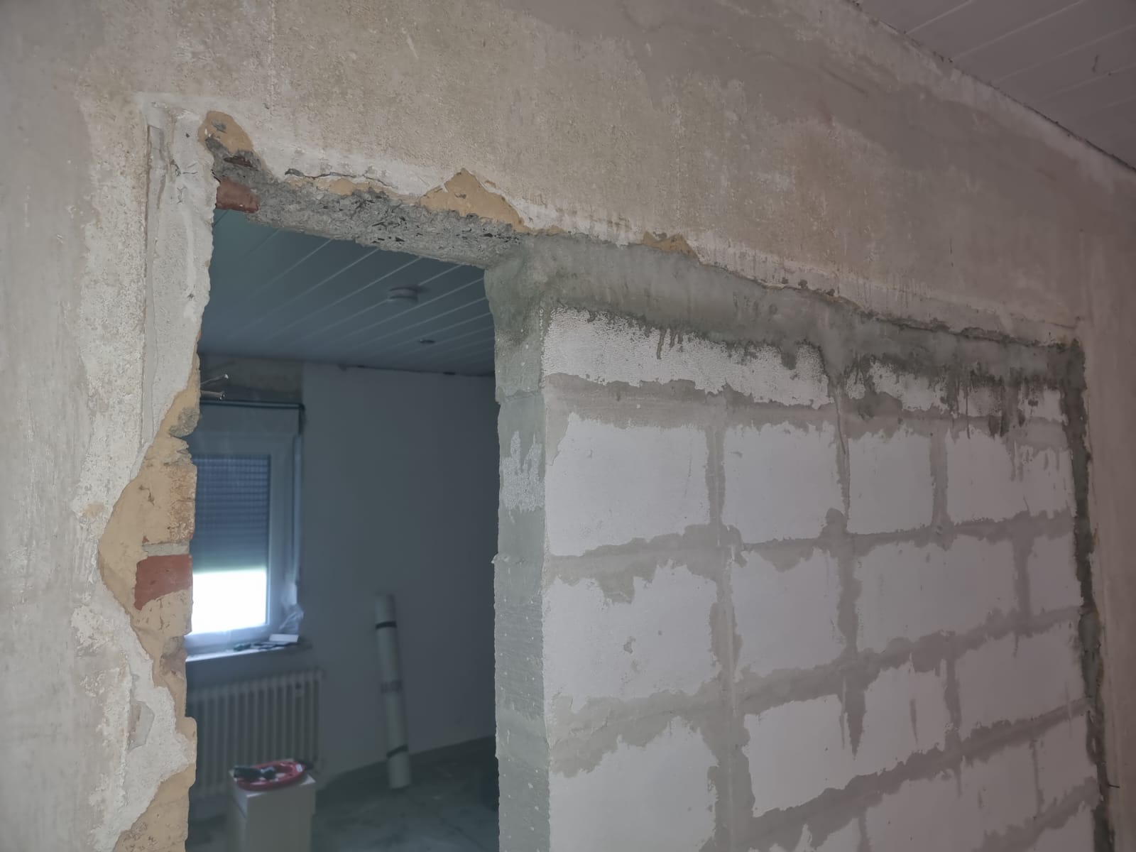

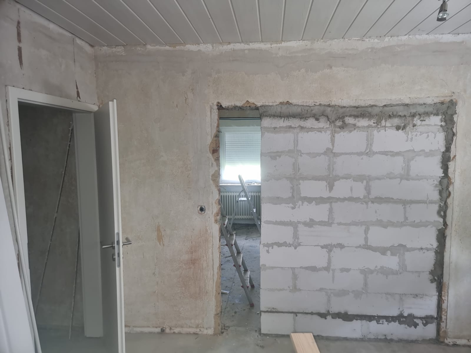

    Diese Flügeltür habe ich 1,50 zugemauert (siehe Bild2)
    Kann man auf dem Bauplan erkennen, ob die Flügeltürenmauer eine tragende Wand ist?

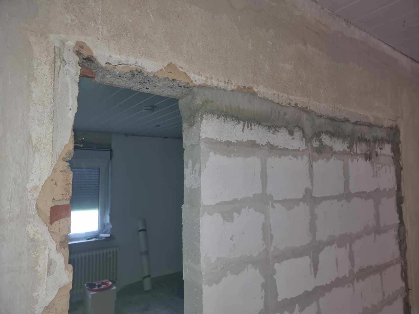

    Ich habe 2x neu angefangen die Mauer zu mauern(also wieder abgerissen) und bei den letzten 3 Reihen habe ich verstanden, wie es am besten geht.
    Dann habe ich den Quellmörtel (oder schwindungsfreien Mörtel) komplett druntergeschoben. Das müsste wirklich gut sein.
    Die Mauer hat jetzt ca. 28 Tage ausgehärtet.
    Die Frage ist ja, ob ich nun die Wand für den Sturz ausklinken kann oder ob das gefährlich sein könnte.

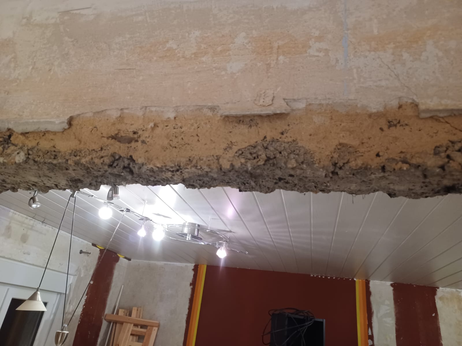

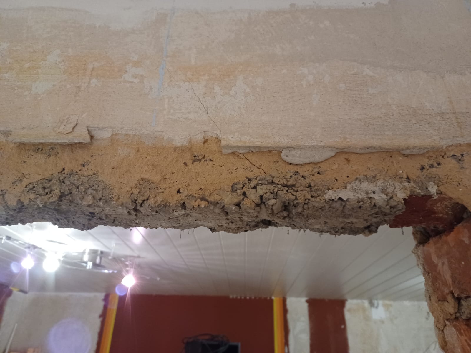

    Ich bin auch am überlegen, welchen Sturz ich benötige. Auf den neuen Bildern sieht man den alten Sturz (Bild 3 und 4). Das ist ein Betonsturz mit zumindest einer Eisenstange drin. Das war eine Spannweite von ca. 2 Metern. DIese habe ich ja bis auf 1,50m zugemauert und links an der YTongMauer soll die neue Tür losgehen. Das heißt, ich würde den neuen Sturz über den alten Sturz legen. Die alte Mauer links würde ich nach dem Sturzeinbau entfernen.
    Nun habe ich mich etwas über Stürze belesen (ich weiß, ich bin kein Statiker und nur Laie). Theoretisch sehe ich ja den verbauten Sturz. Dieser hat 60 Jahre lang gehalten. Also müsste ja dieser Sturz für meine Anwendung und Belastung ausreichen, weil sich ja auch die Spannweite wesentlich verringert hat (um die Hälfte).
    Trotzdem habe ich mir überlegt einen Doppel T Träger einzubauen, was auch daran liegt, dass ich den verbauten Sturz nirgendwo gefunden habe. Sehen alle anders aus und da steht meistens ,,nicht tragend".
    Dann habe ich nach Stahlträgern geschaut und HEA, HEB und HEM verglichen. Nun würde wahrscheinlich der mittlere Stahlträger HEB ausreichen. Stegdicke 6mm. Der müsste doch eigentlich noch stabiler sein, als der bisherige verbaute Betonsturz.
    Nun habe ich die kg zwischen HEA und HEB verglichen ca. 20kg und 27kg Gewicht. Der HEM hat eine 12mm Stegdicke und wiegt dann jedoch das Doppelte 54kg.
    Der Preisunterschied ist gar nicht so hoch.
    Falls das eine tragende Wand wäre, soll ich direkt den HEM einbauen mit ca. 70kg oder reicht der HEB mit ca. 35kg. Ich meine, dass die schwere Variante ja auch wieder an sich eventuell übertrieben viel Gewicht für das Mauerwerk mit sich bringt.
    Ich habe aber kein Problem ein paar Euro mehr auszugeben und definitiv auf der sicheren Seite zu sein.

    Ich sehe gerade, dass genau dort, wo ich die Wand entfernen will ein doppeltes X gekennzeichnet ist. Na toll, hoffentlich heißt das nicht, dass genau dort die Wand tragend ist :-o
    Beste Grüße
    Magnus
