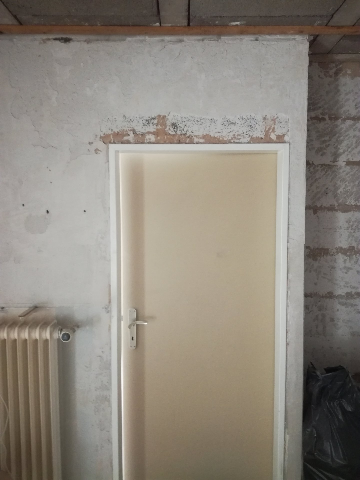

    Guten Tag,
    ich möchte gerne eine Innentür in einer nichttragenden Innenwand seitlich versetzen (ca. 50 cm nach links). Gemäß Statiker ist dies unproblematisch, ich müsste “nur“ einen Stahlbetontsturz mit > 15 cm Auflagerfläche einbauen. Könnt ihr mir bitte kurz erklären wie die richtige Vorgehensweise ist (Reihenfolge der Einzelschritte)? Insbesondere ist aktuell über der Stahlzarge kein Türsturz vorhanden.
    Viele Grüße und danke im Vorraus
    Tim

    - Heizkörper ab
    - Tür raus
    - rechts Hochmauern
    - Sturz einbauen
    - links abtragen
    - Tür rein

    Danke für die Antwort. Beim Schritt “Tür raus“ fällt mir nichts zusammen?
  4. #4 Fabian Weber, 17.06.2020
    16.617
    6.635
    Nein die Tür trägt nicht.

    Tür Aufschlag drehen so dass sie nach außen öffnet wäre keine Alternative ?

    Aus welchem Material besteht die Wand?
    Beim Fertigsturz mit geringer Belastung von oben genügen i.d.R. auch 10 cm Auflage
    Warum versetzen?

    Innen wird die Raumaufteilung geändert. Bündig an die linke Wand der Wandnische kommt dort eine 15cm Trockenbauwand.
