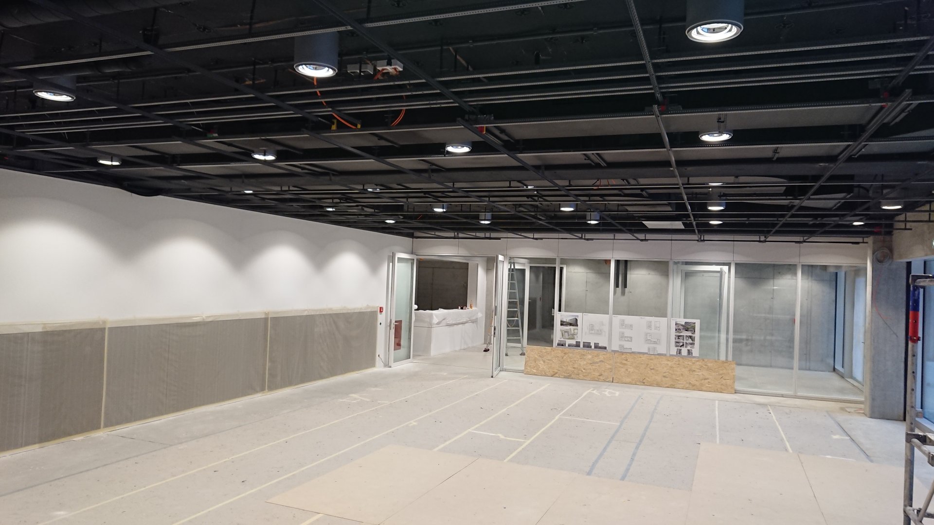

  6. #6 Fabian Weber, 13.11.2019
    15.332
    5.944
    Zum Beispiel die Tür ganz links auf dem Foto, die hat auch eine Bodendichtung.

    @Fabian Weber das ist eine zimmertür oder,also eine für Büros oder? Weißt du was die in etwa für einen U wert haben?
  8. #8 Fabian Weber, 13.11.2019
    15.332
    5.944
    Das ist doch nur ein Beispiel von vielen. Die hat bestimmt gar keine U-Wert Angabe, aber der Wintergarten ist ja auch kein Außenraum.
