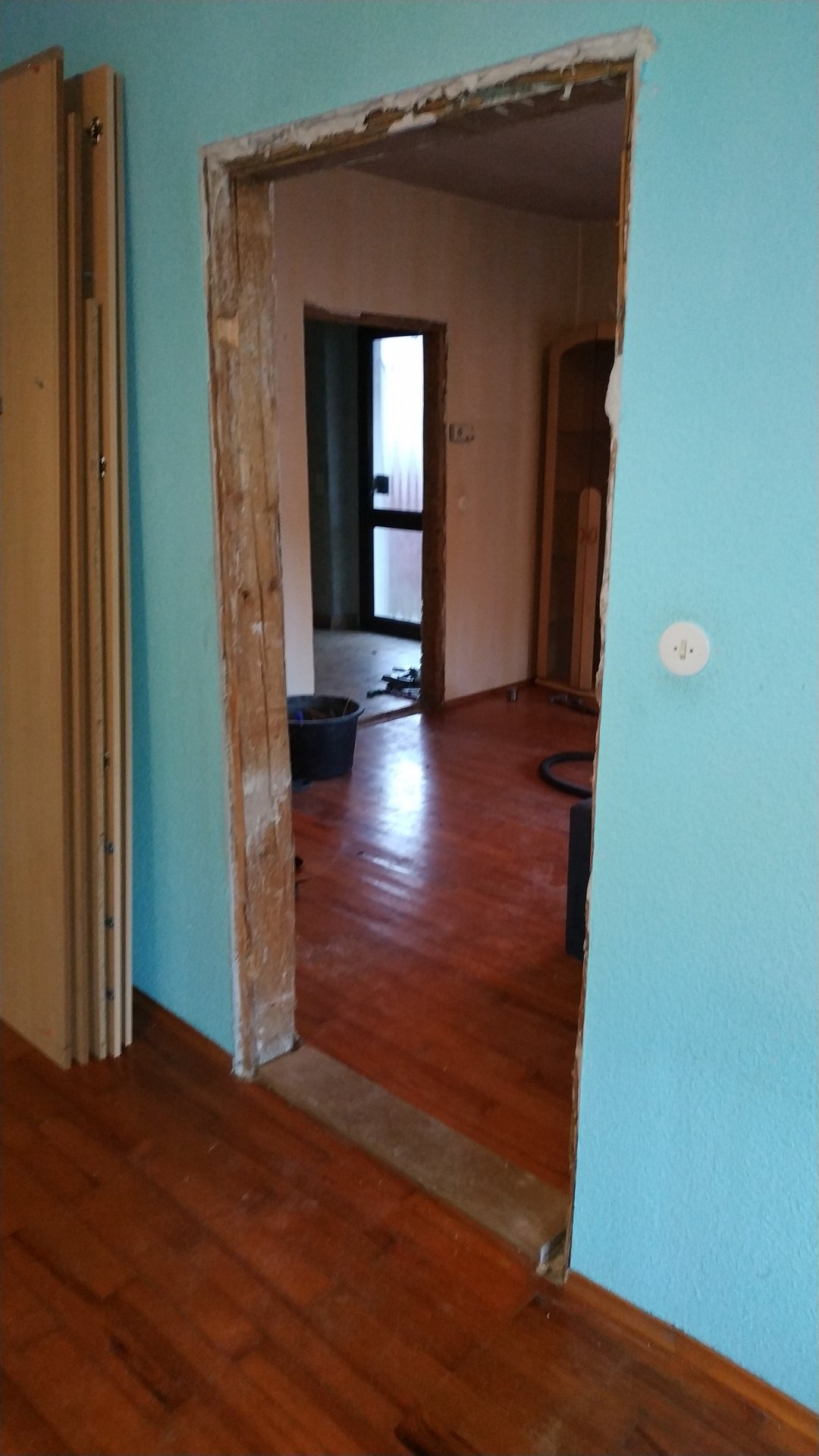

    Hallo zusammen
    wir sind gerade dabei einen Altbau um 1900 zu sanieren.
    In diesem Zuge soll auch der Grundriss verändert und zwei Türen zugemauert werden. Die alten Zargen sind schon raus und darunter habe ich Holzbalken (wohl als Abstützung und Türsturz) gefunden (siehe Bild). Unter der Türschwelle befindet sich ebenfalls ein Holzbalken. Ich habe vor, die Öffnung mit Ytong Steinen zu zumauern.
    Nun habe ich bedenken, was die Anbindung an die Holzbalken angeht. Seitlich habe ich mir überlegt, jede zweite Reihe Wandanschlussanker ins Holz zu schrauben mit dem Dünnbettmörtel zu verbinden. An der Türschwelle bin ich mir jedoch unsicher. Daher meine Fragen:
    1. Wie soll ich den Bodenbalken vorbereiten, um darauf Ytong Steine hochmauern zu können und
    2. Was haltet ihr von der seitlichen Verbindung zu den Holzbalken?
    Vielen Dank im Voraus,
    Gruß René

    mit Trockenbau verschließen, wesentlich einfacher und besserer Schallschutz
