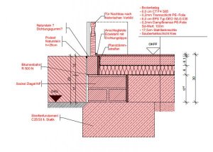

    ich beschäftige mich zum ersten mal mit diesem Anschluss.
    Ist der Entwurf so in Ordnung?
    Die Innentemperatur innen an der Schwelle wird ziemlich niedrig sein!?
    Es handelt sich hierbei um einen Fachwerkgebäude mit Wärmedämmlehm als Innenputz.

    ich vermisse abdichtung und abdichtung und abdichtung!
    die türschwelle solltest du 1 : 1 darstellen.
    warum ein sockel aus mauerwerk vor der stahlbetonsohle?

    Ja, Abdichtung fehlt.
    Und Dämmung - die 6cm unter dem Estrich reichen doch nicht.
    Oder ist das alles Bestand?

    Ach ja, der seitliche Anschluß sollte mitgedacht werden.
    Das sieht jetzt so aus als wäre die Tür außenbündig mit der Wand.
    Ist das so gewollt?

    Welche und wo?

    Fachwerkhaus mit durchgehenden Mauerwerkssockel.
    Ach ja, das Haus ist denkmalgeschützt :)

    Du solltest mal in deinem Detail darstellen, was Bestand ist und was Du jetzt erneuern willst, vielleicht kommt dann Licht ins Dunkel.
    Nochmal: ist es gewünscht, dass die Tür außen bündig mit der Wand angeordnet ist?
