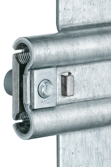

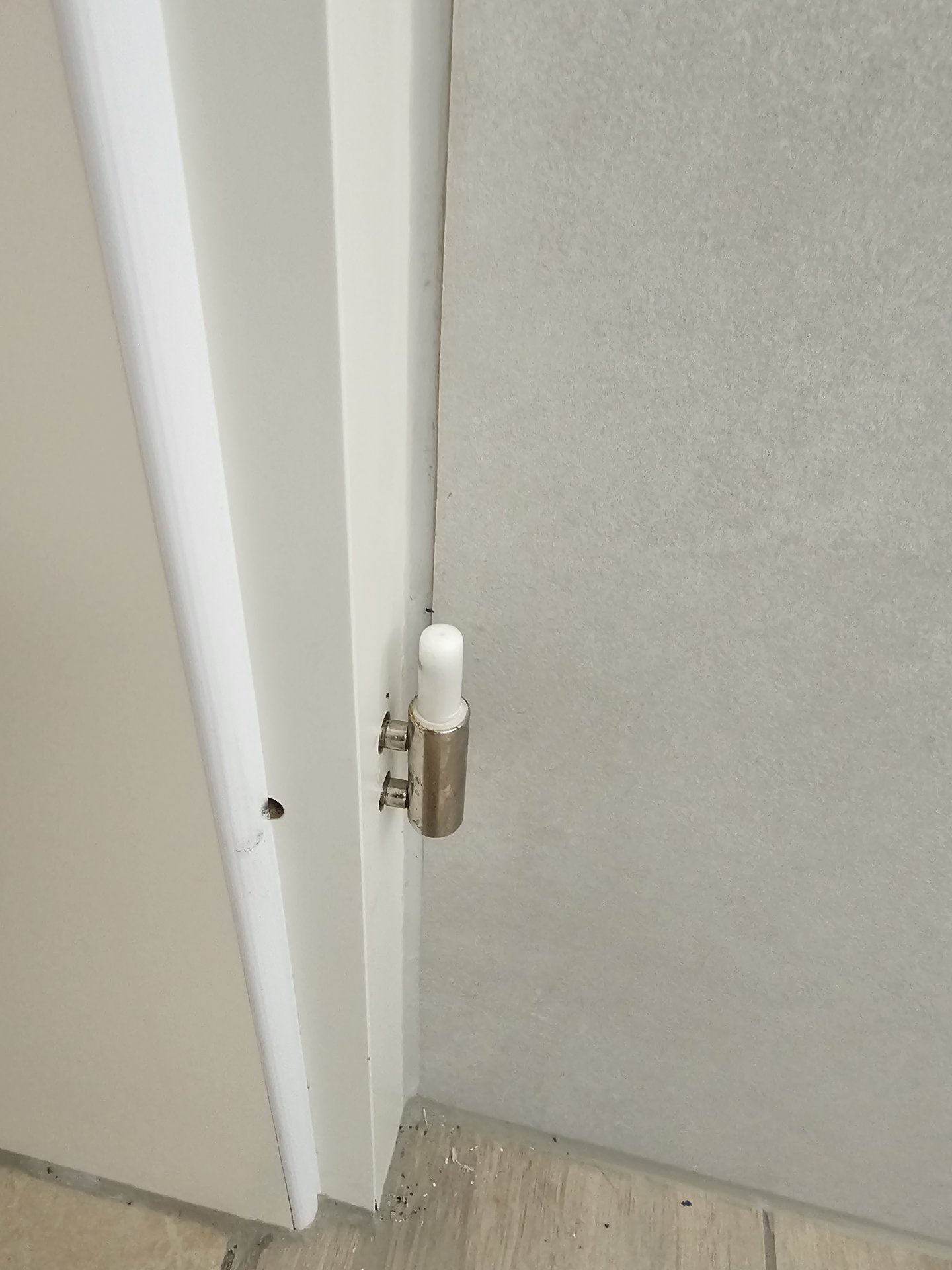

    Ich muss ein Türband in einer neu verbauten Zarge wechseln. Schrauben mit Imbus gelöst, das obere ging problemlos heraus, das untere hängt irgendwie fest.
    Schraubendreher zwischen geschoben und mit Hammer geklopft, aber es kommt nicht raus, obwohl es wackelt.
    Hat jemand noch einen Tipp?

    Ist die Schraube Ganz draußen?

    Ich würde die Schraube ca 2 Umdrehungen rausdrehen, nicht zu weit - nicht dass dir die Einzelteile auseinander fliegen.
    Und dann rütteln, oder leicht! klopfen bis sich die Verzahnung löst.

    Einfach mal mit dem Hammer einen leichten Schlag auf die Schraube geben (inbus ins Loch stecken nicht vergessen )

    Bei mir lässt sich das Teil auch nicht bewegen. Klopfen und rütteln hilft nicht. Gibt es eine andere Lösung?

    Was willst du denn tun? Kann schon sein dass der Klemmblock ziemlich formschlüssig zusammenhält.
    Vorsichtig auf die gelöste (1-2 Umdrehungen herausgedreht) klemmschraube schlagen, oder/und am Band nach rechts/Links klopfen. Mehr bleibt nicht übrig.

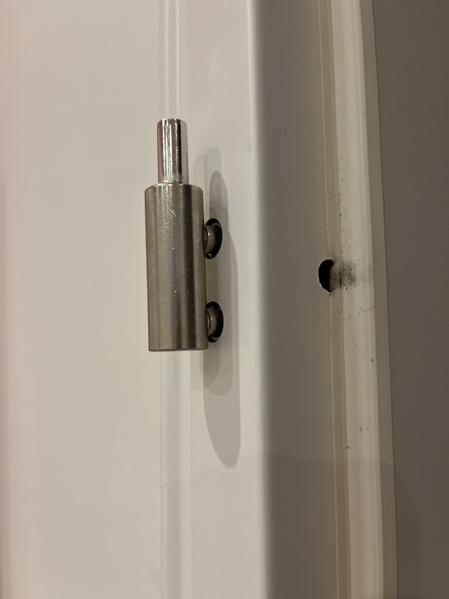

    Meine Tür schleift an das Schließblech. Habe die türbänder jetzt komplett reingeschoben. Schleift immer noch am Blech. Welche Einstellung kann ich noch vornehmen, damit die Tür etwas nach links rutscht?
  8. #8 Haenger, 12.10.2024
    Haenger
    Haenger
    11.01.2024
    218
    61
    Mehr als die Bänder ganz in die Türe einschrauben kannst du nicht tun.
    Zarge schlecht eingebaut? Das wäre nämlich dann die nächste praktikable Lösung, diese nochmal neu zu setzen.

    Türband rein- oder rausdrehen würde nichts bringen? Bis jetzt hat die Tür nicht geschleift. Die Zarge wurde 2020 an einer Rigipswand neu eingebaut. Ärgerlich, wenn ich die neu einbauen müsste
  10. #10 Haenger, 12.10.2024
    Haenger
    Haenger
    11.01.2024
    218
    61
    Wie gesagt das Flügelteil (die Dinger an der Türe selbst) lässt die Türe seitlich einstellen.
    Wenn das nicht ausreicht, Zarge neu setzen.
    Grundsätzlich würd ich aber zu erst mal Prüfen, wie es dazu kam.
    Zarge Vertikal im Lot?
    Zarge Parallel (oben/unten)?
    Türe im Lot?

    Versuch mal am Türblatt die Bandteile weiter rein zu drehen.
  13. #13 Shareef, 14.10.2024
    Shareef
    Shareef
    29.06.2019
    365

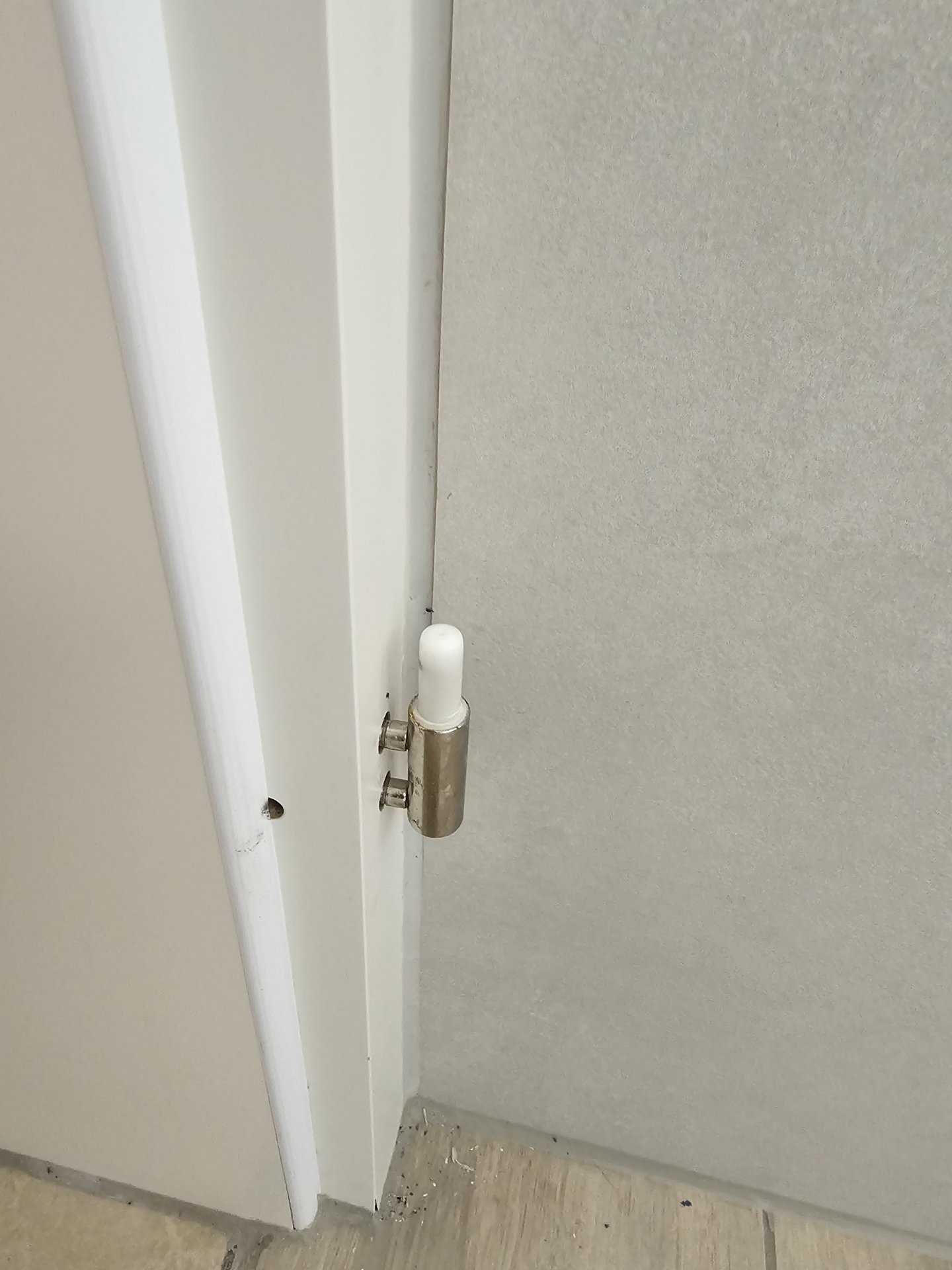

    habe das Bandteil an der Tür eine Umdrehung reingedreht. Jetzt schleift die Tür nicht mehr am Schließblech. Sie lässt sich jetzt aber nur noch mit etwas mehr Druck schließen :)

    Das kommt davon das du die Bandteile an der Zarge ganz rein gestellt hast. Die wieder etwas nach außen.

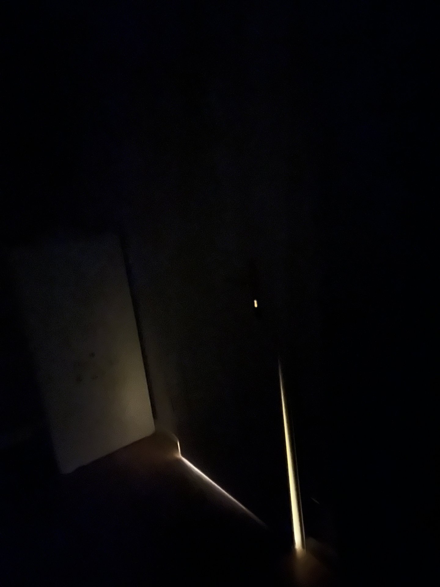

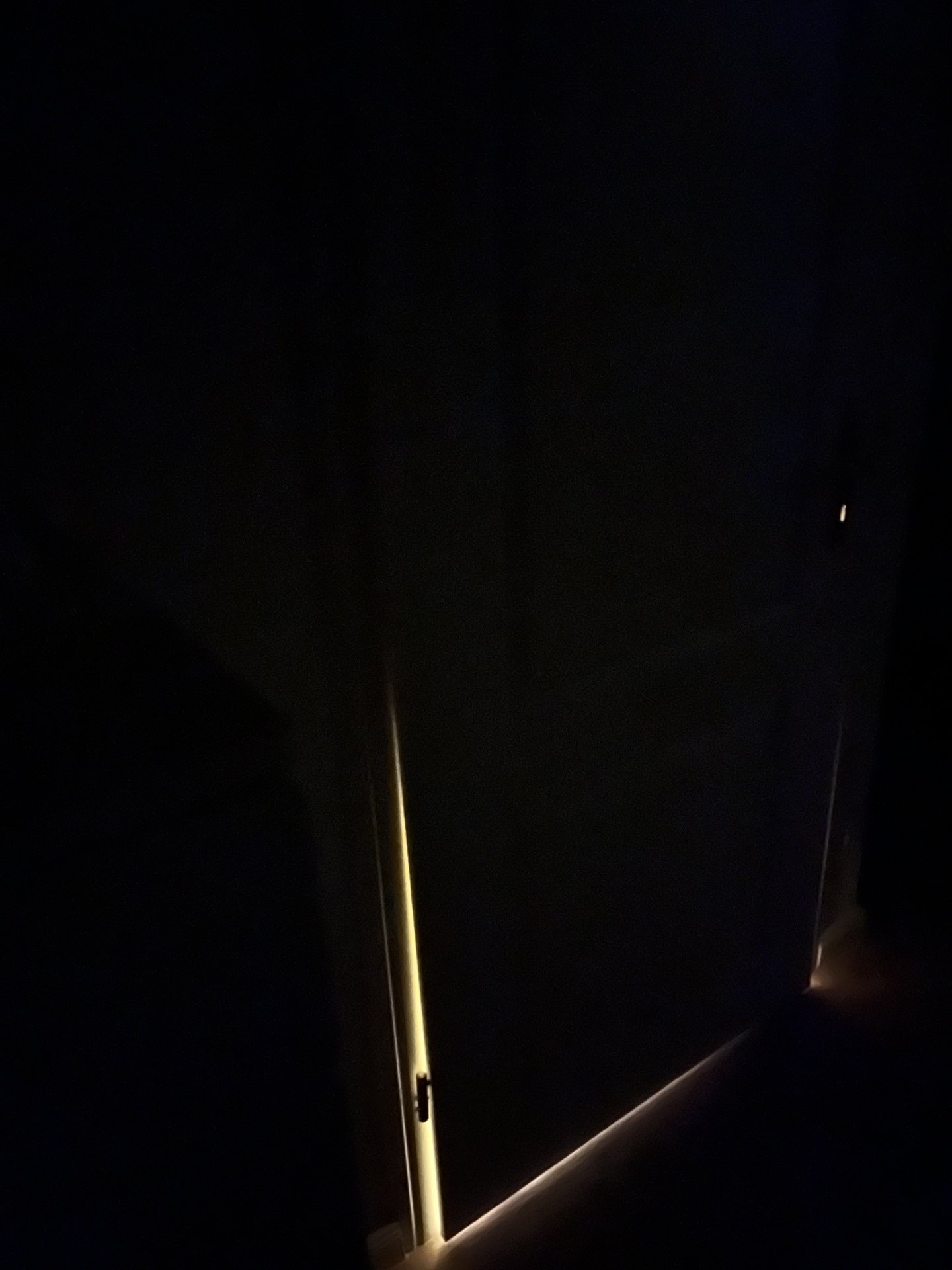

    Habe jetzt das untere Bandteil an der Zarge etwas rausgeschoben. Die Tür schließt jetzt minimal besser. Allerdings noch nicht gut und hinzu kommt, dass sie bei einer kleinen Berührung langsam zufällt.
    das obere Bandteil an der Zarge ist komplett drin. Kann es nicht 1 mm bewegen. Steckt bombenfest :(
    so sieht die Tür zur Zeit aus:

    Das ist ja misshandlung. Sieh du dass du das untere wieder ein Stück reinschiebst und das obere rausziehst.
    Der klemmmechanismus sieht vermutlich aus wie auf dem Bild. Fies, aber mit einem Hammer und Gefühl lösbar.

    Wie denn mit einem Hammer? Wogegen am Besten hauen?

    Die Bandteile an der Zarge sollten schon in einer Flucht sein, sonnst hängt die Türe so wie bei dir schief drin.
    Also, unten etwas rein, oben etwas raus.

    An der Schraube, und am Band. Aber wie schon geschrieben vorsichtig.

    Bist du sicher das das Band am Türblatt unten senkrecht steht?
