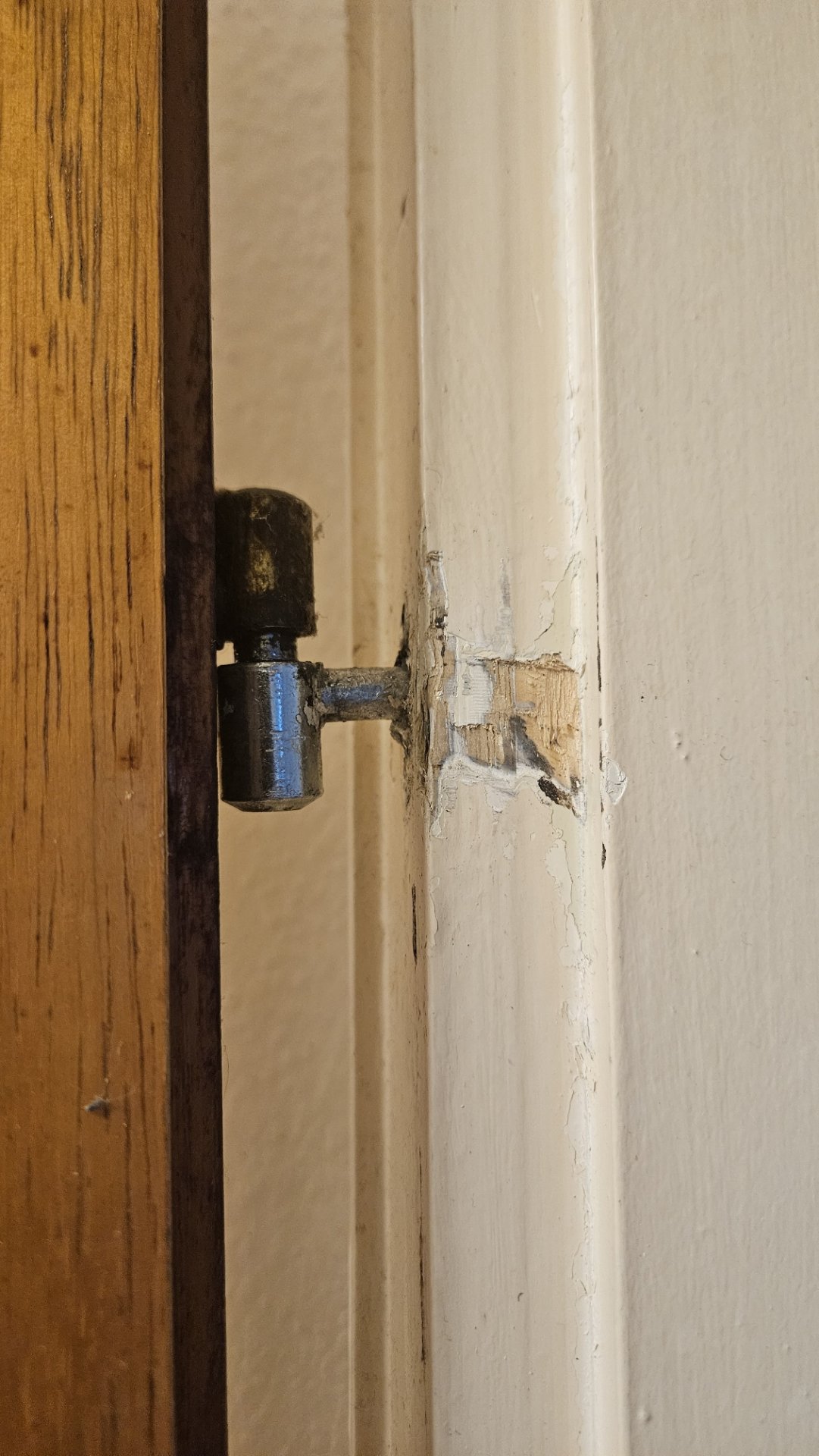

    Hallo Zusammen!
    Ich brauche Mal einen Rat.

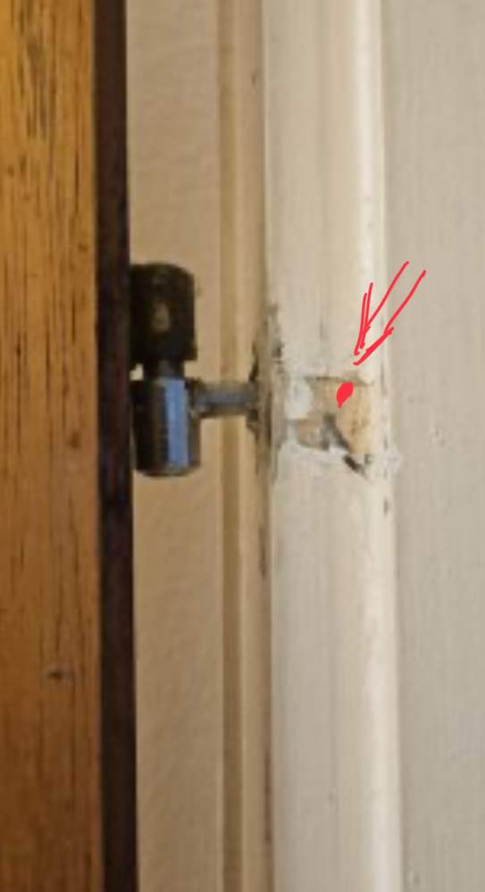

    Mir ist vorhin die Badezimmer Türe leicht entgegen gekommen und so wie es aussieht ist das obere Türband vollständig lose. Die Suche nach einer Inbus-Schraube im Rahmen war vergebens, selbst nach entfernen des Lacks im Rahmen und bis zu einem Gewissen Abstand kann ich das Türband einfach rausziehen. Vollständiges rausziehen klappt selbst mit Kraft und Zange nicht.
    Hier einmal zwei Fotos.
    Irgendeinen Ratschlag wie ich ggf. das Türband komplett entfernen und/oder erneuern kann ohne die komplette Zarge zu tauschen? Mit dem lockeren Türband funktioniert die Türe nur noch semi gut.
    Danke euch und viele Grüße,
    Maurice

    Schieb das Band wieder rein, richte es aus und schraub das Band an der gekennzeichneten Stelle vom Falz her fest.

    Hat super funktioniert! Danke für die schnelle Hilfe!
