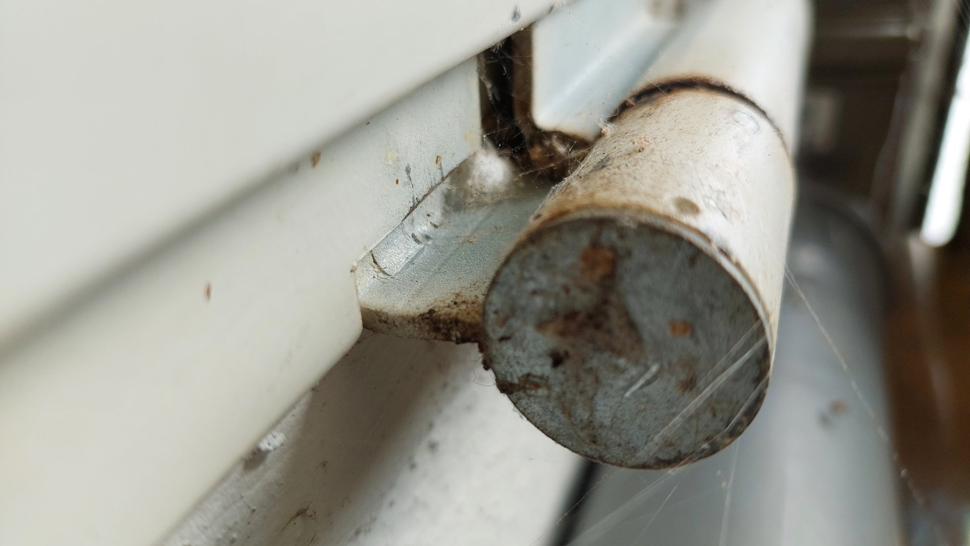

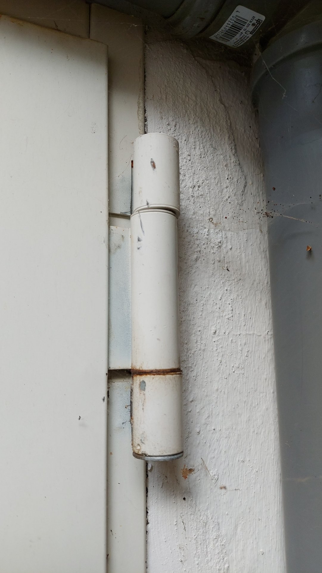

    Guten Tag, habe schon einige Tips hier im Forum gelesen die mir geholfen haben. Aus gegebenen Anlass habe ich mich heute aber einmal Registrieren müssen da ich etwas Ratlos bin.
    An einer Garagentür (Garage vermietet) ist das obere Türband verbogen und somit ist an der linken oberen Türblattecke ein Spalt zu sehen von Innen, hier dichtet das Türblatt nicht mehr.
    Dazu habe ich 2 Fragen:
    1. Wie kann so etwas überhaupt passieren, die Tür geht nur 95 Grad auf, kann also nicht überschlagen.
    2. Kann man das irgendwie Reparieren ohne die Türzarge weiter zu beschädigen?
    Für Tipps und Antworten bedanke ich mich schon mal im voraus und habe zur Ansicht entsprechende Bilder der Türbänder beigefügt.
  2. #2 Fred Astair, 06.11.2023
    12.887
    6.718
    Sowas passiert, wenn zum Offenhalten der Tür etwas in den Spalt zw. Tür und Zarge auf der Bänderseite eingeklemmt wird.
    Ein Schlosser findet sicher eine Methode, das wieder zurückzubiegen.

    Schweren Hammer und zurück schlagen.

    Ich habe das auch mit dem Hammer gemacht mit dem Ergebnis, dass sich die Zarge im Mauerwerk gelockert hat. Dafür gibt es extra ein Bandrichteisen von Hörmann.
