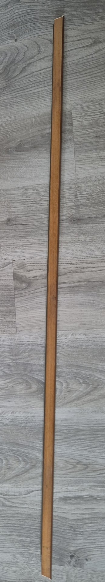

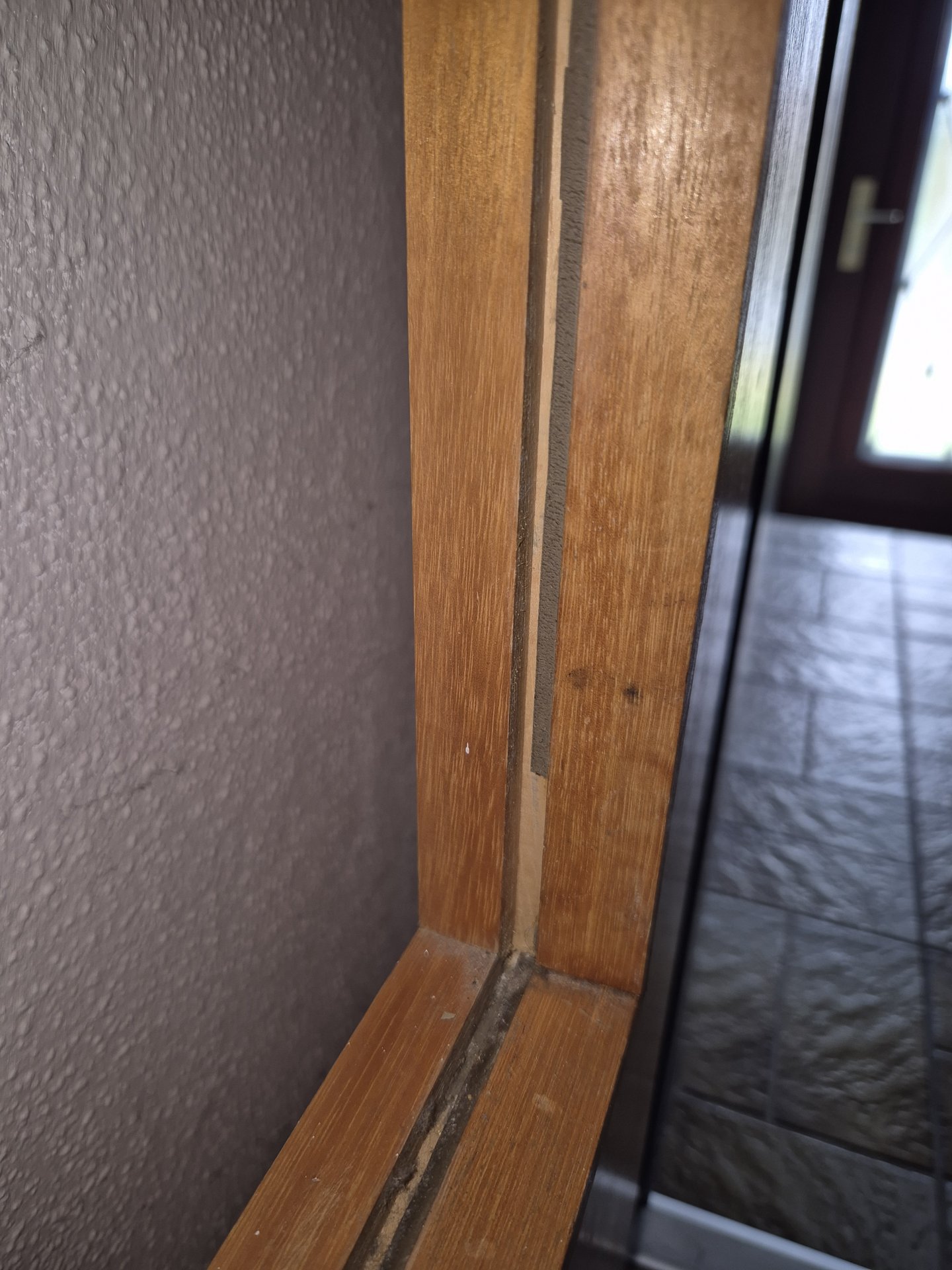

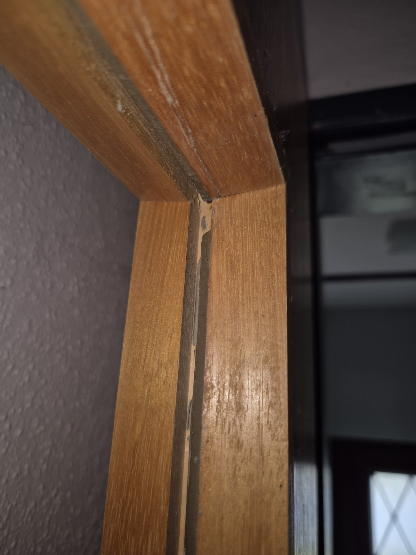

    Guten Tag zusammen!
    Am Wochenende ist durch einen Windzug das Türblatt von meiner Innentür rausgeflogen und dadurch auch das Glas von meiner Innentür
    Jetzt hat sich gestern ein Glaser alles angeschaut und meinte, man könne das Türblatt wieder reinhängen bzw. müsste nicht ausgetauscht werden
    Bitte um Hilfe
    Ich habe das Türblatt nochmal reingehängt, trotzdem sind unten und oben 2 Lücken, die mir Sorgen machen, weil der Glaser würde nur das neue Glas einbauen, aber das Türblatt nicht erneuern
    Liebe Grüße

    Das Türblatt ist bei Wind aus den Bändern rausgeflogen?
    Wie soll das denn gehen? Märchen?
    Es ist offensichtlich nur das Glas aus dem Türblatt raus.
    Der Tischler/Glaser löst die mit Drahtstiften genagelten Halteleisten, setzt das neue Glas inkl. Kitt ein und heftet die Glashalteleiste wieder ein.
    Wenn von der Holzkante zu viel weg ist, dann muss der Glaseinstand nachgefräst werden.

    Kann es sein dass du das Wort Türblatt für die Glasfüllung bzw die Glashalteleisten verwendest ?

    Ja dann kauf dir 'ne Flasche Ponal und kleb die ausgesplitterte Holzkante wieder rein, statt hier Stunden vor dem Rechner zu verbringen.
