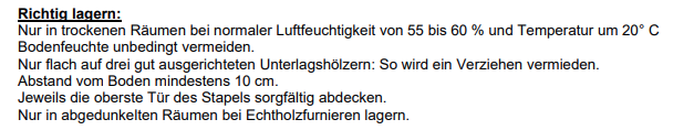

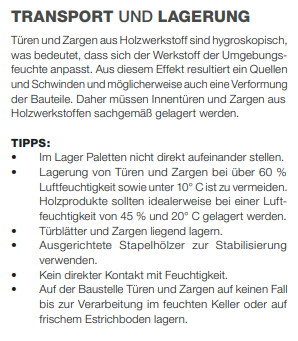

    Fast gerade reicht nicht. Als Laie hättest Du fragen sollen und wahrscheinlich die Empfehlung bekommen, wie von den meisten Holzhändlern/Türenproduzenten.
    Bei Westag/Getalit heißt es z.B..
    Sorry, Du hast die Tür selber krumm gemacht. Unter Lehrgeld verbuchen, Faust in der Tasche ballen und a) mit der Tür leben b) gerade hinlegen und beschweren, damit der Bauch wieder raus geht (oder in der Mitte aufliegen lassen und links und recht beschweren, bis sie gerade wird) oder c) eine neue Tür kaufen.

    Ich will ja nicht mal behaupten, die Türen hast du garantiert selbst verzogen, aber durch die Einlassung die Türen so gelagert zu haben, hat natürlich der Händler jetzt die Steilvorlage erstmal alle Ansprüche abzuwehren.
    Das ist doch wie immer im Leben, wenn man was nicht weiß, fragt man.
    Wenn man nicht weiß was man wissen muss, fragt man auch jemanden.
    Idealerweise vorher....
    Das mit der Lagerung steht sogar manchmal als Warnung in der Auftragsbestätigung oder im Lieferschein mit drauf.... Bei Vollholztüren ist das ganz übel.
