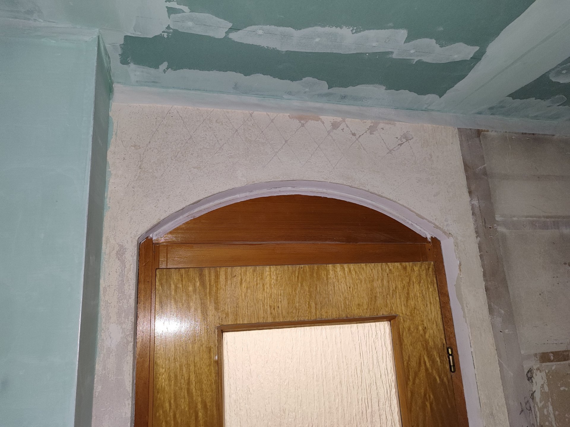

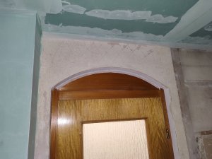

    Guten Morgen,
    im Zuge unserer Badsanierung wird auch die Tür ausgetauscht.
    Problematisch ist der kleine Boden über der Tür. Ich will jetzt keine Zarge mit Sondermaß bestellen. Kostet sicher Unmengen mehr.
    Wie kann man das optimal verkleiden ohne einen zu großen Flurschaden im Flur anzurichten? (schöner Satz :D )
    Und, kommt zuerst die Tür rein oder wird zuerst die Türöffnung hergestellt?

    Es ist ja deutlich zu erkennen, dass hier schon bei dem letzten Austausch eine rechtwinklige oben mit einer Platte verschlossen wurde.
    Genau so kannst du es wieder machen: Neues Türelement einbauen und im selben Zuge den Kreisabschnitt oben passend verschließen.

    Also den Bogen vorhandenen Bogen aus Holz wieder einbauen und dann mit Gipskarton verkleiden?

    Ich würde hier nichts mit Gipskarton verschließen. Du bekommst die Oberfläche niemals so hin, dass man es zu deiner verputzen Wand nicht sieht. Lieber also betonen und „gewollt“ aussehen lassen, als zumachen und schmerzen beim Anblick bekommen

    Schon klar. ich hab mich da wohl falsch ausgedrückt.
    Die Gipsplatten wären nur dazu da um die Holzplatte verschwinden zu lassen. Quasi auf die Platte schrauben und dann die Fugen verspachteln.
    Wobei, die neue Zarge geht ja um die Maueröffnung. Die vorhandene Tür ist ja in der Öffnung.

    Mir ist schon klar was deine Absicht dahinter ist. Natürlich kannst du oben in die Rundung eine GK Platte einsetzen, nur wirst du es halt nicht schaffen, dass dein eingesetztes Stück die selbe Optik hat, wie der Putz nebenan. Mit anderen Worten man sieht jedes mal, dass du den Bogen "zugeflickt" hast. Oder willst du die ganze Wand neu verputzen dann?
    Das verschließen sollte kein Problem darstellen. Du kannst ja das vorhandene Holz soweit aufdoppeln, dass die GK Platte bündig ist mit der Wand. Alternative musst du halt das Holz oberhalb entfernen und eine entsprechende Unterkonstruktion mit UW Profilen herstellen. Alles möglich, sieht aber meines erachtens einfach beschissen aus. Also lieber eine Platte in der Farbe der Türzarge einsetzen, wie es ja jetzt auch schon ist.
    Sallopp gesagt: Irgendeinen Tod musst du sterben.
