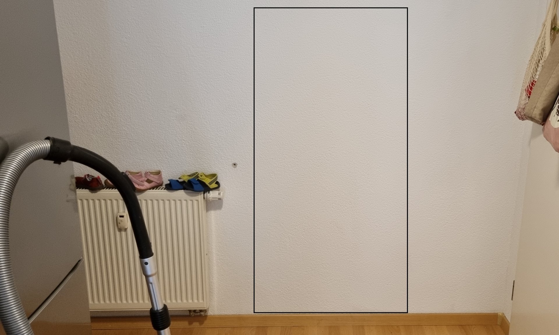

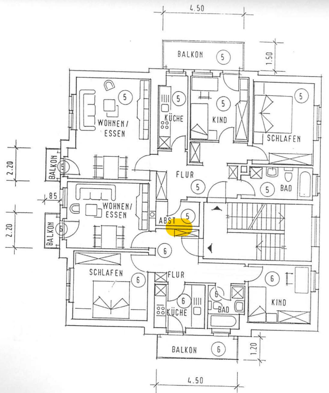

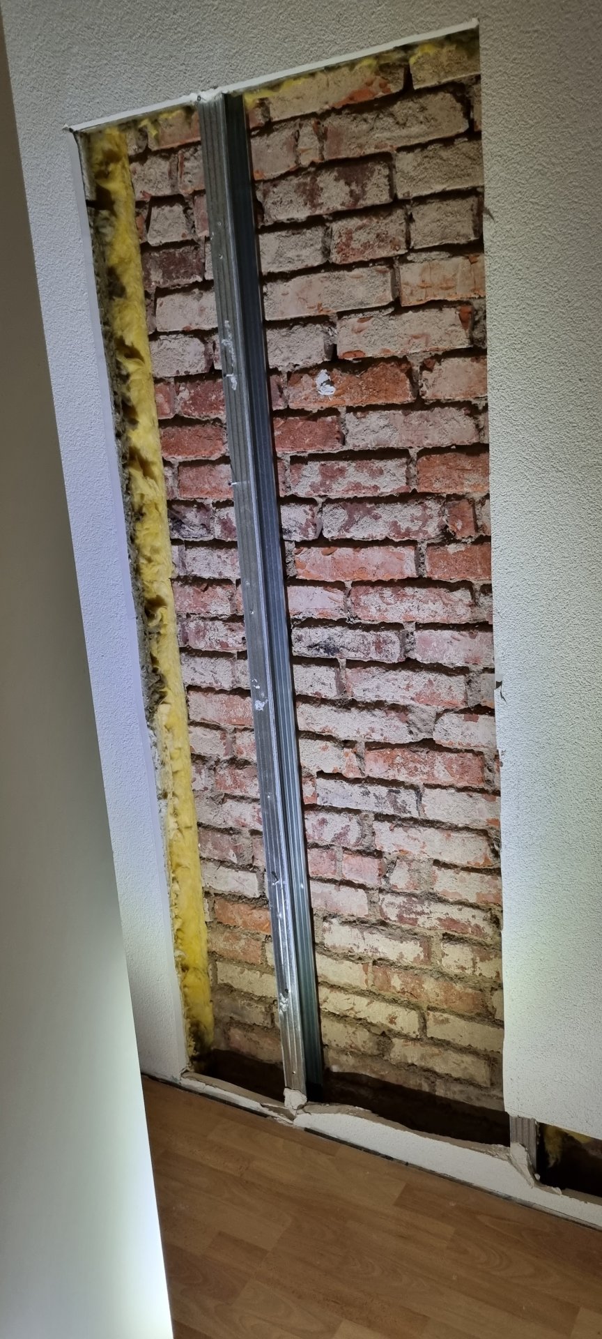

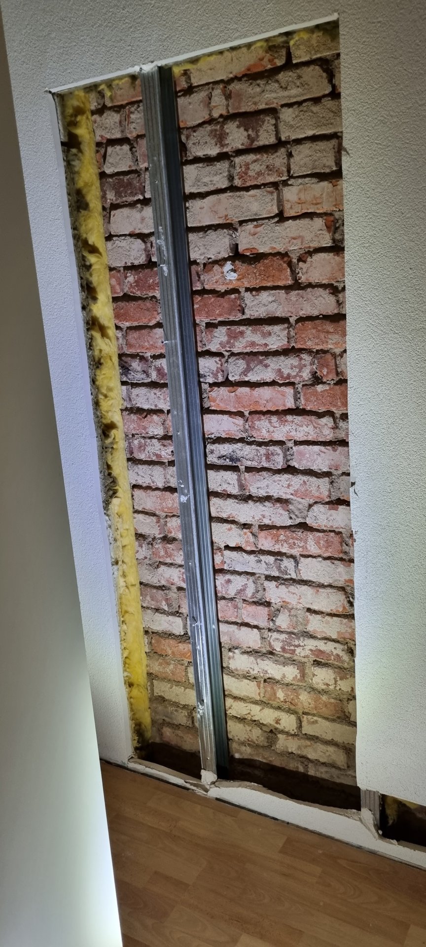

    wir planen einen 80x200 Türdurchbruch in eine Trennwand zwischen 2 Wohnungen. Die Wand ist 12cm Ziegel, auf der einen Seite 2cm Putz, auf der anderen Seite nix (Gipskarton/Blechträger) Da das Haus von 1920 ist (saniert 1998), möchten wir aber nicht dass es einstürzt.
    Ich habe den Grundriss angehängt, der Durchbruch soll in die gelbe Markierung. Ein Foto von der Wand ist auch angehängt, inkl. Loch von der Probebohrung.
    Was denkt ihr - kein Problem, oder lieber Gutachten? Leider haben wir Null Ahnung und die Statiker bei uns in der Nähe sind wohl alle voll ausgelastet :-( Wir freuen uns über jede Hilfe! Vielen Dank im Voraus!

    Die Antwort bekommst du nicht aus dem Grundriss sondern nur aus der Statischen Berechnung ;-) bei solchen Vorhaben immer n Statiker fragen. Einfach mal nach Statiker aus deinem Ort googeln. Kosten sollten hier für n gutachteb bei 200-300 € liegen.
    Generell ist n Durchbruch möglich, nue die Frage ob n Sturz rein muss etc sagt dir dann der Statiker.

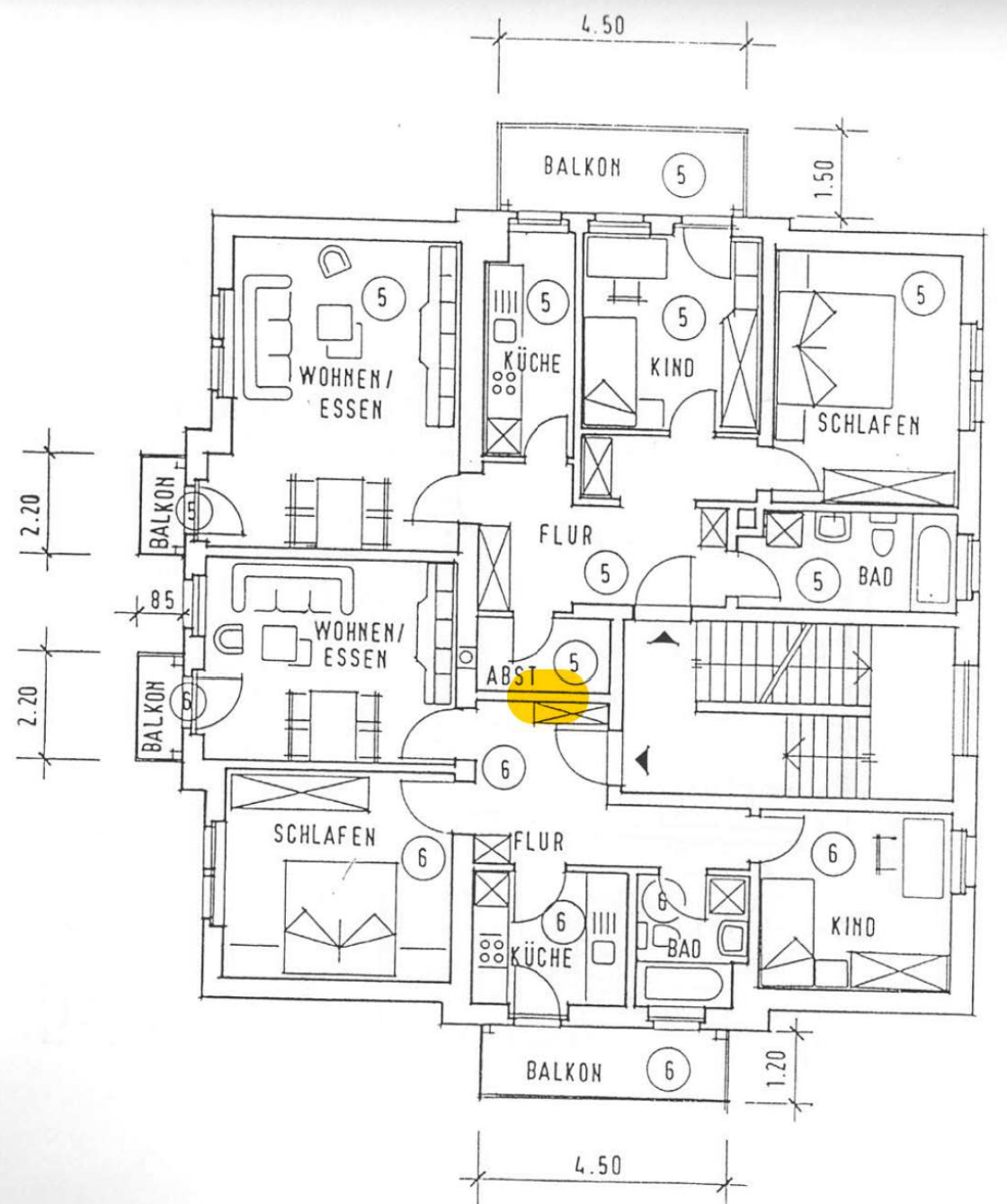

    Spannrichtung der Deckenbalken in (5) ABST und (6) FLUR checken!
    Wenn auf der dünnen Trennwand nix aufliegt, dann tut es ein "nichttragender" Ziegelsturz. aber besser ist vorher ein OT mit Statiker.
    Statische Berechnungen wird es von dem Haus (1920) sicher nicht geben, aber es schaden nix mal die Bauakte im Archiv des Bauamtes durchzublättern.
    Wohneigentum? Dann muss das sowieso bei der HV angemeldet werden.
