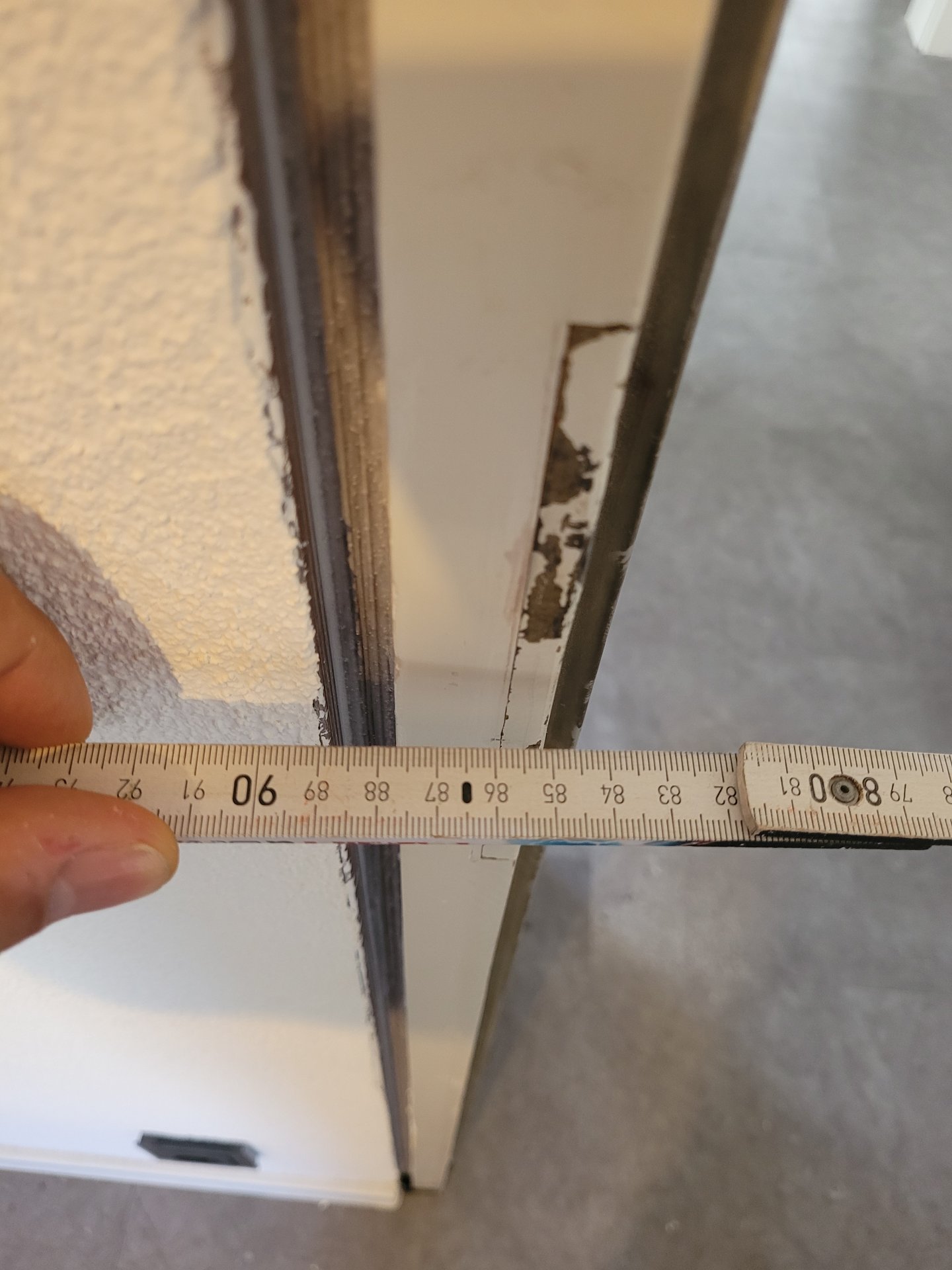

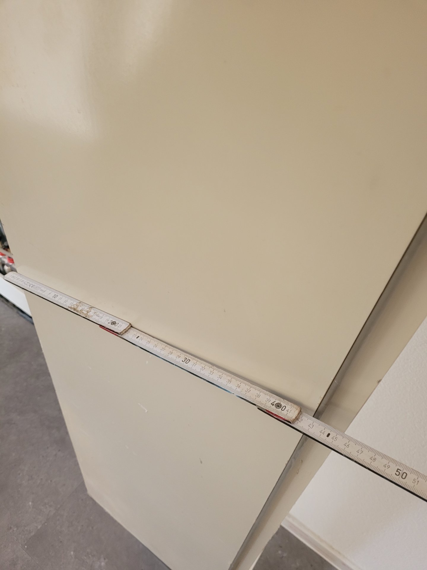

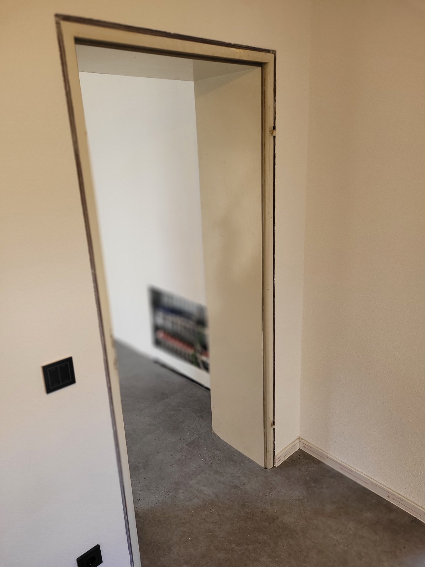

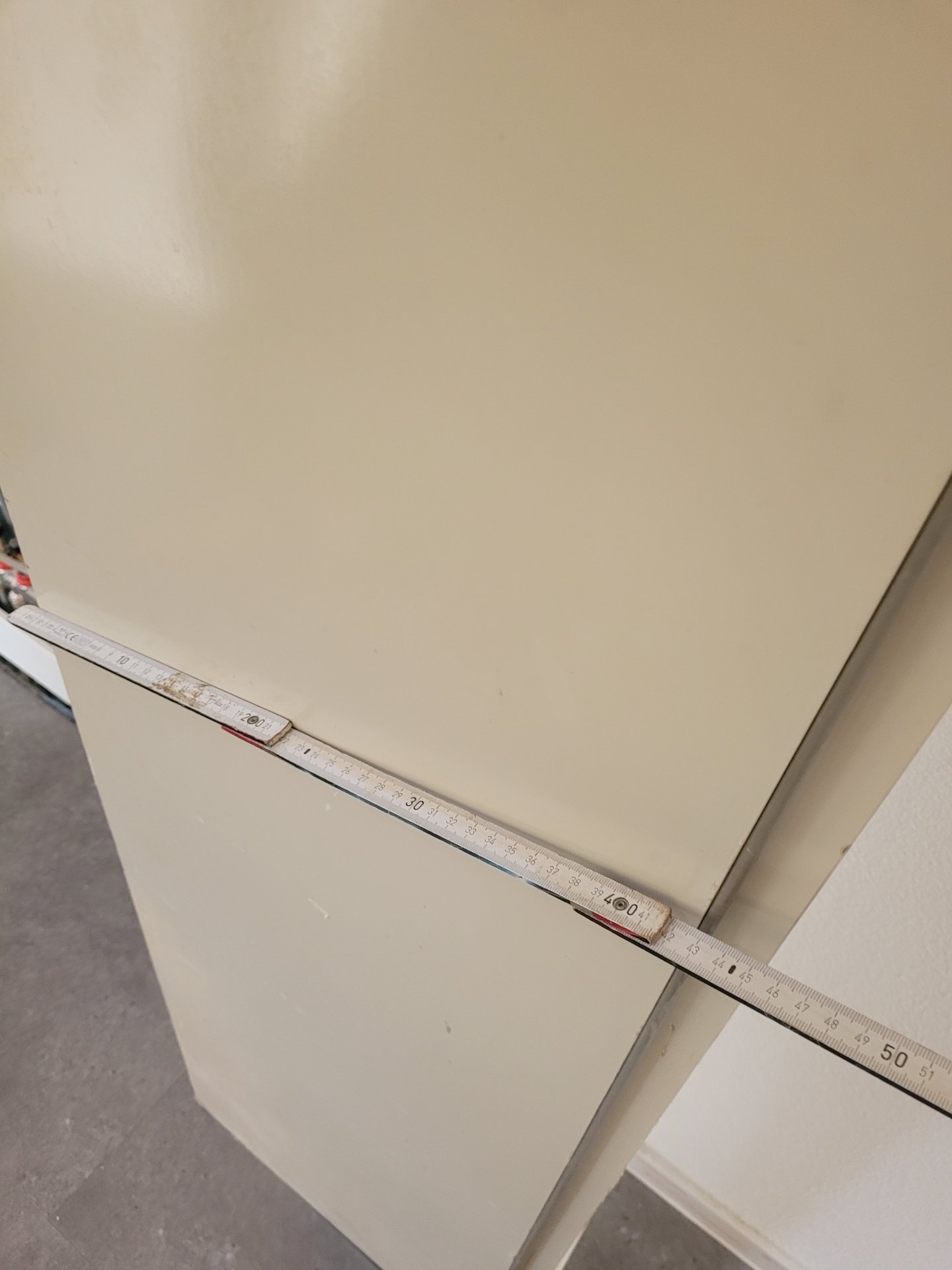

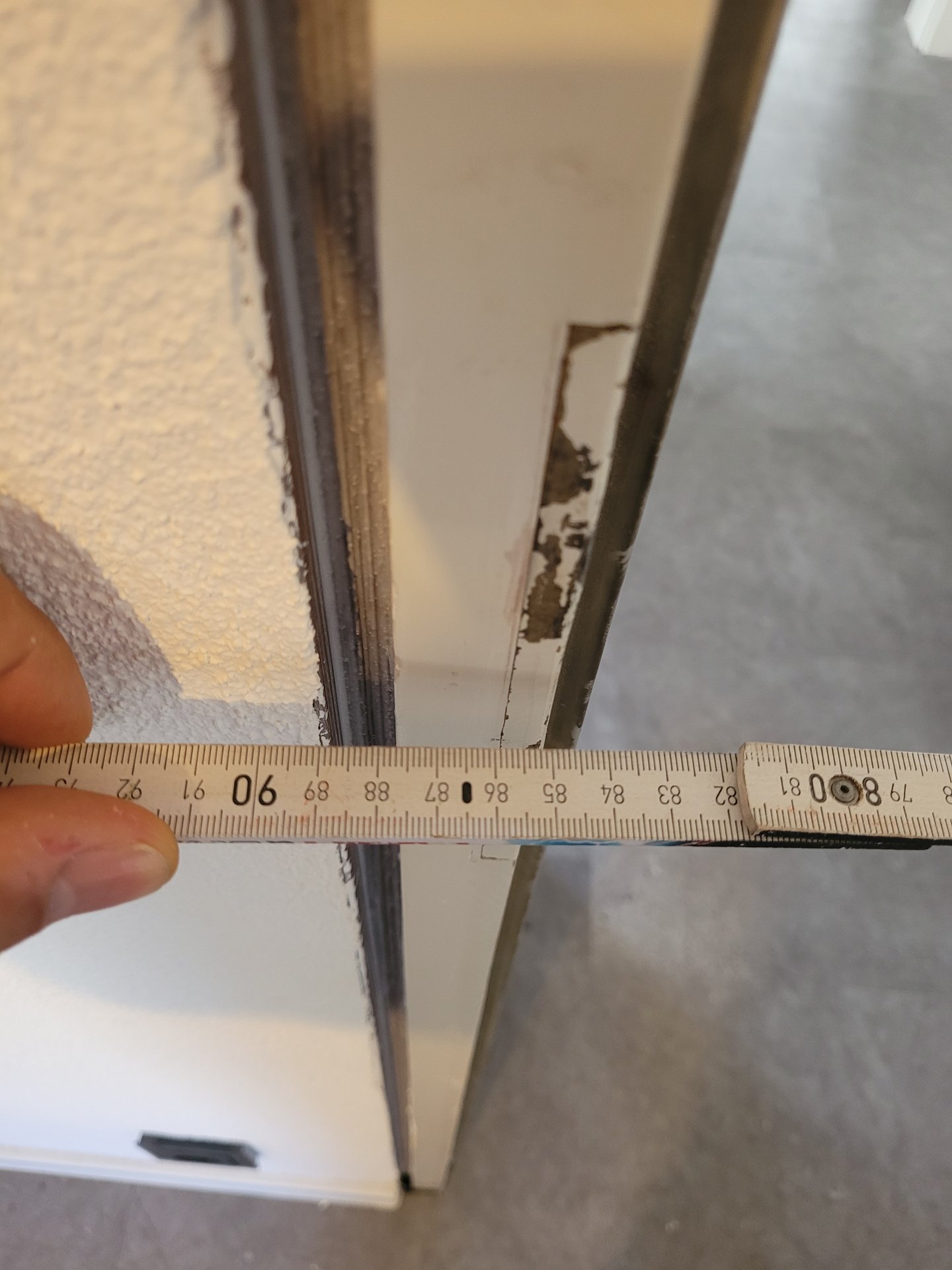

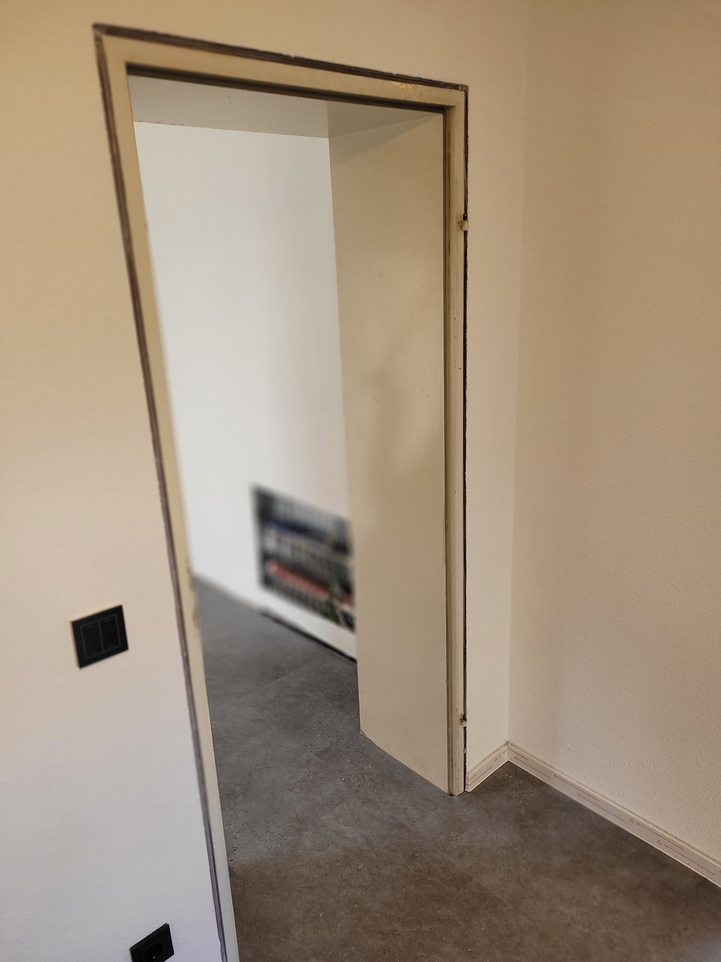

    ich hab hier in meinen Zukünftlichen Büro im Haus ein Sonderfall mit einer Türe.
    Ich hab hier wohl eine "Spezialanfertigung" vom Voreigentümer, da sich diese Wand wo sich jetzt aktuell die Zarge befindet, die Außenwand davor war.
    Sprich die ist sehr Tief und die "Baumarkt" Standardmaßen gehen hier nicht.
    Jetzt frage ich mich, wie ich hier kostengünstig eine Türe reinmachen kann. Die "alte" Türe gibt es (gab es) nie, es war lediglich nur eine Zarge eingebaut.
    Ich hab schon im Haus an mehrere Stellen neue Türen eingebaut samt neuer Zarge, aber in diesem Raum ist die Zarge aus Holz und rundherum scheint Metall zu sein!? ich hab da absolut keine Erfahrung damit.
    Anbei ein paar Bilder und Maße.
    An sich geht es mir einfach nur darum, dass ich hier kostengünstig eine Türe einbauen. Vom optischen her gesehen, muss das nichts besonderes sein, ist wie gesagt "nur" mein Büro und da kommt keiner rein bzw. dran vorbei.
    Kann ich z.B. auf die Zarge eine neue Zarge einbauen? Wenn nein, was hat das mit dem Metall auf sich? Kriegt das ein Türbauer sauber rausgeschnitten ohne mir den Putz kaputt zu machen? Wie würdet ihr da am besten vor gehen?`
    Breite der Zarge ca. 86cm
    Tiefe ca. 45cm
    Danke

    scheint mir so als wäre das ein DIN Maß, Türblatt Innenfalz 835 mm und Zargen Innenfalz 845 mm
    in der Höhe entsprechend kürzen

    Da könnte man eine Blendrahmenzarge vorsetzen. Leider scheint die Türhöhe kein Standard zu sein.
    Das einfchste wäre natütlich, man findet das alte Türblatt wieder.

    Die alten Metallzargen z. B. von Hoesch waren für DIN Blätter ca. 5 mm zu eng.
    Dazu teils beim Schweißen schon verzogen.
    Hier würde ich eine Blockzarge verwenden. sieht am Besten aus und geht schnell

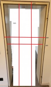

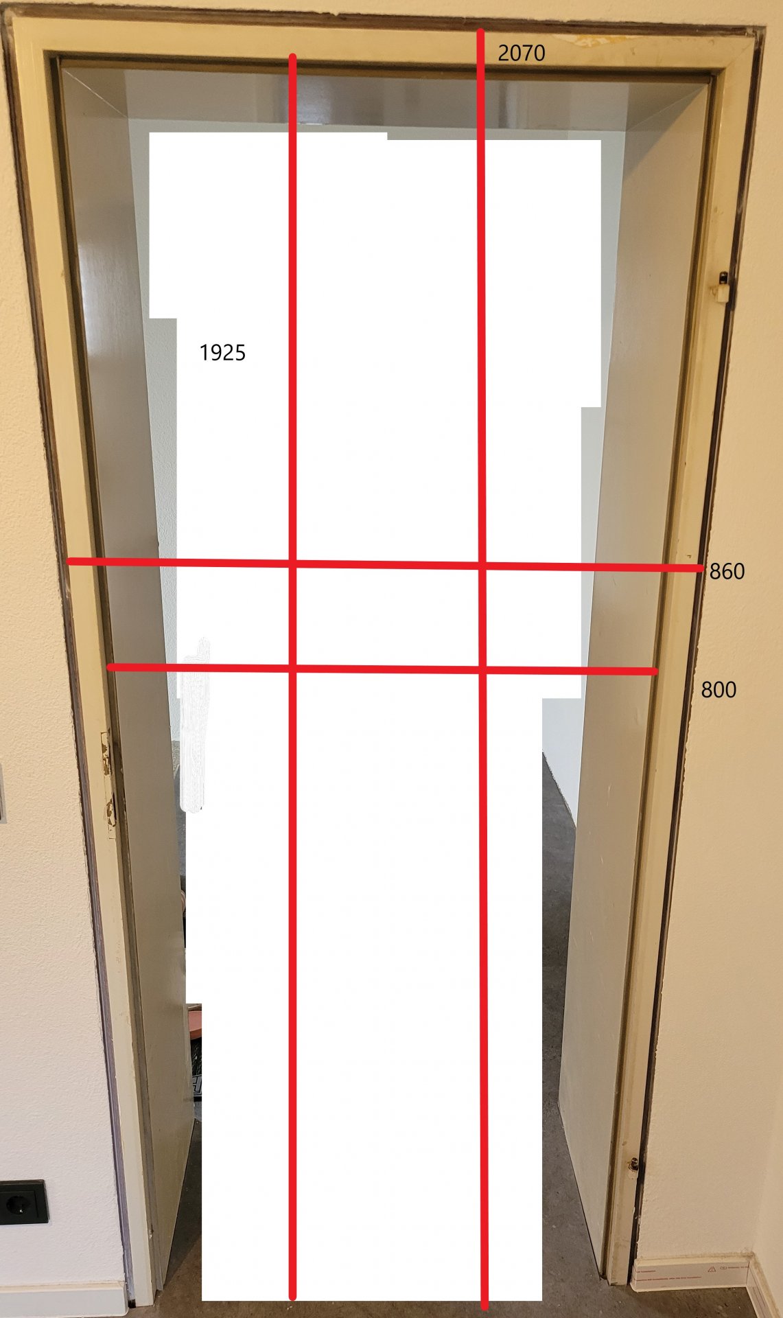

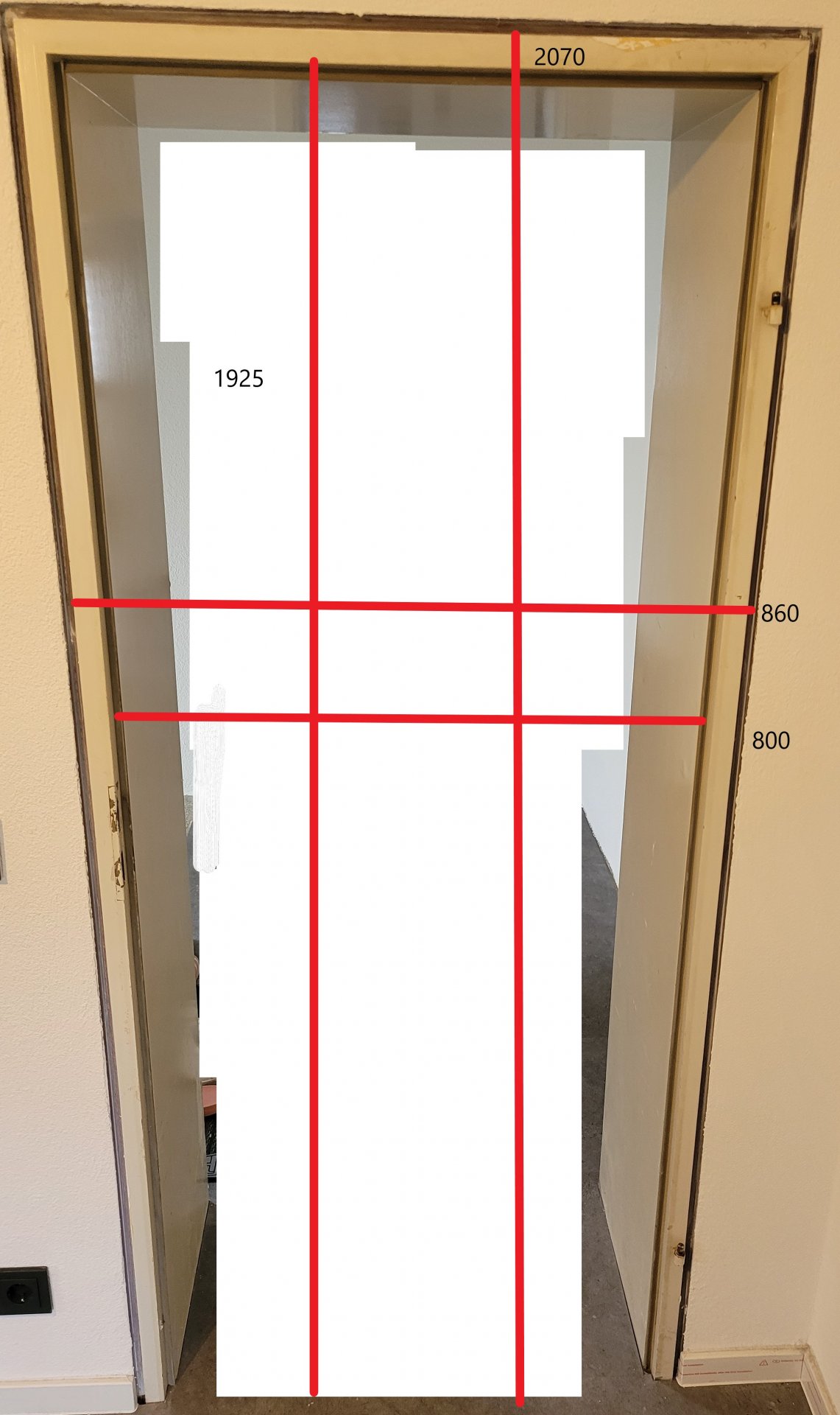

    habe jetzt mal alles ausgemessen, siehe Anhang.
  8. Alex88
    6.738
    3.677
    ok, kein DIN Maß....
    da bleibt nur der Schreiner oder du googelst mal nach "gebrauchten Türen"
    da gibt es spezielle Händler

    Das Türblatt ist zu niedrig. Entweder findet man eine Tür mit Zarge, die man unten abschneiden kann oder man setzt eine Blendrahmenzarge davor.
    Das sieht zwar nicht schön aus, aber das war ja nicht gefragt.
    Oder halt: in eine 2070 x 860 Öffnung sollte man eine Standardtür reinbekommen

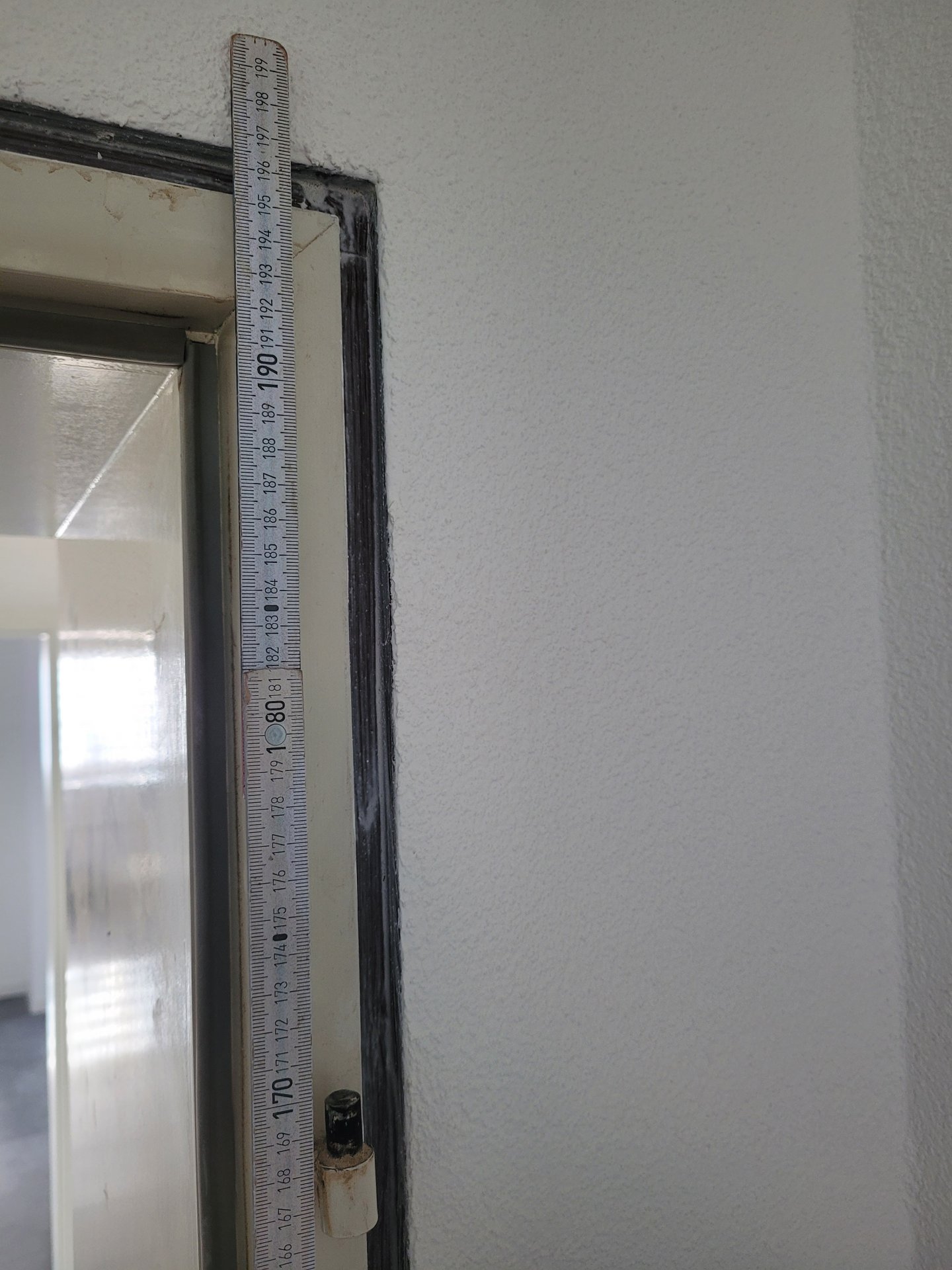

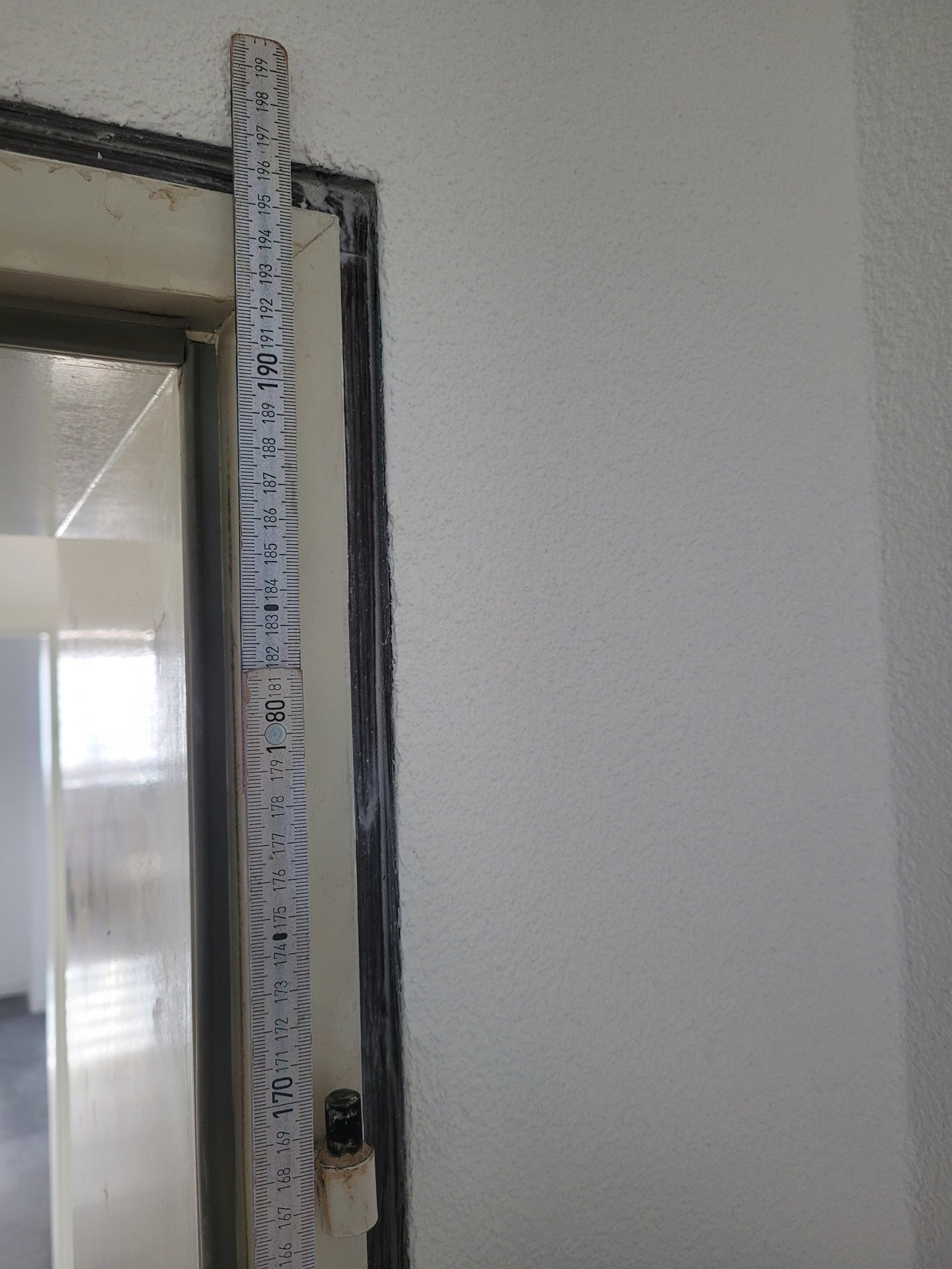

    Also ich hab das gerade nochmals ausgemessen,
    Der Zargenfalzmaß also das innere ist 192,5cm
    Außen sind das 195,5cm (keine 2070mm
    Standardtüren im Baumarkt sind bei 198,5
    Ich hab die alle im Baumarkt gekauft inkl. Zarge und mann kann die ohne Probleme unten abschneiden.
    Laut Herstellerangabe bis zu 6cm. Das machen die auch im Baumarkt vor Ort an der Säge.
    Nur die Breite bin ich mir jetzt nicht so sicher. Ich hab ja ein Innenfalzmaß von 80cm.
    Laut Anleitung vom Baumarkt steht, dass die Mauereröffnung 87,5 cm - 91,5 cm sein "muss" damit eine 86er Standard Türe reinpasst.
    Da ich so eine 86er Türe, bereits für den Wohnzimmer bestellt habe , kann ich die mal da anheben und nachschauen ob die von der Breite her passen würde. Dann müsste ich noch die Bändern irgendwie modifizieren.

    Lass Dir doch von einem x-beliebigen Türbauer ein passendes Türblatt bestellen. Das ist doch eine sehr hochwertige Zarge mit Schattennut, da kann man doch mal 300-400€ investieren.

    Also ich hätte da 2 Möglichkeiten.
    Ich hab mir mal auf Maß eine Türe konfigurieren lassen im Baumarkt. Also damit wenigstens die Türen im Haus alle gleich sind.
    Da wäre ich bei ca. 140€ + Versand.
    Dann müsste ich nur schauen wie ich das mit den "alten" Scharnieren mach. (ist das schwer die zu bearbeiten? Gibt es da Kits dafür?)
    Zweite Möglichkeit wäre wie ihr geschrieben habt, auch eine Aufschraubzarge. Das hört sich "einfach" an. Was ich mich jedoch frage: Die Standardmaßen sind ja 73,5 breit oder 86,0. Meine Zarge hat ja ein Innenfalzmaß von 80cm. Ich kann mir da nicht vorstellen wie mir das weiterhelfen sollte!?

    Wenn Du für 140€ eine Tür auf Maß bekommst, dann bestell die, schmeiß die neue Zarge weg und bau das Türblatt in die alte Zarge ein.
    Die Bänder sind das kleinste Problem, da kannst Du einfach bei dieser Tür an die passende Stelle ins Türblatt die Gegenstücken schrauben.
    gpa123 gefällt das.
  19. #19 Fabian Weber, 25.10.2022
    16.566
    6.611
    Die Schattennut vermittelt zwischen Putz und Tür. Solche Bauweisen findet man sehr häufig in hochwertigen Gebäuden bzw. wurde so noch zu Zeiten, als es noch um Qualität ging eingebaut.
    Wenn Du eine baugleiche Tür heute einbauen würdest, dann nicht unter 1000€. Manchmal wissen die Leute einfach nicht, welche kleine Schätze sie vor sich haben.
    Daher passendes Türblatt besorgen und fertig ist die Tür, die nochmal 60Jahre hält.
