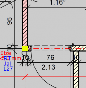

    Und zwar sind bei uns 2 Stahlstützen mit je 70x70mm verbaut, die wir in der Trockenbauwand integrieren möchten. Dazu legen wir die rote Wand mit UW100 (weil die Stützen leider nicht in einer Flucht liegen) aus. Das ganze doppelt mit Diamantplatte beplankt.

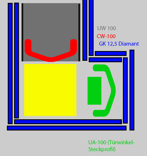

    Wie bilde ich jetzt das Stück rund um die Stahlstütze aus? Insbesondere das kleine Stummelchen für den EInbau der Türzarge? Ich habe mal eine mögliche Skizze angefertigt.
    Von oben kommend ein CW Profil mit Dämmstreifen an die Stütze dran (wie befestigen?) und dann zur Zarge hin ein UA Profil mit Türpfosteneckwinkel-Set befestigt an Boden und Decke. Das ganze mit 2x 12,5mm Diamantplatte beplankt.
    Was haltet ihr davon?
    Und dann noch die Frage, wie kann man bei zwei Wände, die quasi in T-Form zueinander laufen die Ständerwand verbinden kann? Mit 2 um 90Grad gedrehten CW-Profilen? oder stellt man da auch ein UA-Profil?

    Welche Funktion hat die stahlstütze?
    Gehört sie zum statischen System der Decke Darüber oder dem Boden darunter ?
    Falls ja sind ggf die Brandschutzanforderungen zu beachten !

    Schau am besten beim Knauf nach, die haben exzellente Beispiele und Details.
    Das funktioniert natürlich mit jedem Plattenhersteller :)
    T-Verbindung Seite 31 ff
    Türöffnung Seite 36 ff

    Fachbetriebe benutzen dafür Bolzenschussgeräte....
    Die Lösung ist doch einfach:
    die Platten, rechts vom CW 100 verlängern, so dass die Stütze 4 seitig eingepackt ist, darauf schraubst du dann
    ein UW Profil in das du ein UA Profil steckst, somit hast du evtl. Brandschutz erfüllt und deine Türöffnung passt,
    Fireboard und Kollegen werden da nicht gebraucht

    Hallo Alex88, wird das UA dann in diesem Fall auch in Türpfostensteckwinkel gesteckt und oben und untern mit Decke und Boden verschraubt? Oder reicht die Verschraubung mit UW?
  11. Alex88
    6.519
    3.508
    Prinzipiell sind die Türpfostensteckwinkel immer zu verwenden,
    allerdings werden diese auf der Baustelle seltenst eingebaut,
    im EFH mit überschaubarem Grundriss und Deckendurchbiegung sind diese zu vernachlässigen,
    sofern die UAs (wie auch alle anderen CW Profile) um ca. 2 cm kürzer geschnitten werden als das lichte
    Höhenmaß
    Nebenbei: im dadurch entstandenen "Hohlraum" sollten natürlich keine E Leitungen verlegt werden.
