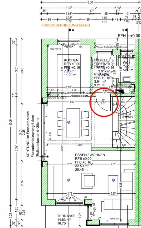

    heute habe ich mit unserem Architekten diskutiert. Es geht um die Türe zwischen Diele und Wohn/Essbereich (rot markiert im Bild). Aktuell öffnet das Türblatt in Richtung Kellertreppe. Ich finde das unpraktisch, wenn man mal Wasserkisten oder Fahrräder in/aus dem Keller schleppt. Der Architekt wollte mir die Planänderung aber unbedingt ausreden, weil es "schlecht wirkt" und eine Türe immer zum Rauminneren hin öffnen sollte und man nur ab und zu in den Keller geht. Ganz unrecht hat er ja nicht, aber irgedwie ... hmmm ... Funktion vs. Optik.
    Was meint ihr?

    Architekt hat Recht.
    Fahrräder durch den Essbereich?
    Selbst wenn jetzt noch nicht geplant, wird die beste aller Ehefrauen nach 1x regennasses Fahrrrad durchs Haus nach einer anderen Abstellmöglichkeit rufen.
    Im übrigen schützt das vor der Treppenaustrittstufe liegende Türblatt bei derzeitiger Planung vor Absturz ins Treppenhaus.
    Auch der Einblick in den Raum ist jetzt großzügiger und wird nicht durch ein im Raum stehendes Türblatt eingeschränkt.
    Mein Tipp daher:
    Lass es wie geplant

    dein architekt hat recht. türen öffnen immer so, dass du den raum überschauen kannst. oder trägst du jeden tag irgend mehrfach rauf und runter, dass dein argument unschlagbar wird?

    öffne mal in gedanken eine zugangstür zu deinem
    wohn/essbereich. auf was möchtest du, (deine gäste auch) zuerst blicken?
    auf den kellerabgang, oder den esszimmertisch?
    ich denke mal auf den esszimmertisch...
    weshalb spiegelst du nicht die hauseingangstür?
    die hauseingangstür würde sich nicht ins rauminnere
    öffnen, sondern du hättest den direkten blick auf den sicherungskasten.
    wenig spannend? vermutlich.
    aber, dein ganzer entwurf ansich ist ein krampf,
    da würde ich mir um türanschläge weniger gedanken machen...

    Nun, danke für die Antworten... ok, Architekt hat recht. Ihr habt mich überzeugt.
    Aber ganz ohne sein Fett wegzukriegen, klappt es hier wie immer nicht ;-) Der "Krampf" ist übrigens schon gebaut und ich kann es kaum erwarten dort einzuziehen... besser ein kleiner Traum, als gar kein Traum.

    Natürlich ist der Türanschlag so richtig, wollte ich nicht in Abrede stellen.
    Blöde finde ich nur die dargestellte Gesamtsituation, da die Tür in den (eigentlichen) Laufbereich der Treppe schlägt,
    was ich unschön empfinde (nicht nur aus Transportgründen). In einem MFH oder öffentlichem Bau wäre das ein absolutes NoGo.
    Aber gut, hamwer ja hier nicht ... und wenn der Lauf KG-EG noch nen Tick kürzer wird, würd ich auch sagen: so lassen.
    Die Tür DIN links bringt jedenfalls nichts, wenn dann unüblicherweise Tür in die Diele aufschlagen lassen, nur eben bei der Diele ...
    Bei der Treppe hab ich auch gestutzt, 16 Stg a' 17.6/23 oder 17.6/28 ???

    Es steht dort:
    16 STG 17.8/23.0
    Wo wir grad' beim Thema sind: Am Freitag bemustern wie die Treppe... sollten wir da was bzgl. dieser Angaben beachten? Wofür steht die 17.8?

    16 Steigungen a' 17.8cm (Steigungshöhe s) / 23cm (Auftrittsbreite a)
    Gockel mal nach Schrittmaßregel von Treppen, so Pi x Daumen liegen Treppen meist bei 19/26, 18/27, 17/28 ...
    d.h. 2 x s + a sollte idealerweise um die 63 rum liegen, oder nimm die SuFu hier her, steht auch viel drüber drinnen.
    Bei Dir ergibt das 58.6 ..., du hast also eine ansich 'flache' Steigung von unter 18cm, dementgegen steht aber ein
    sehr kurzer Auftritt von nur 23cm, der eigentlich bei der Steigung größer sein sollte ...
    Kurzum gesagt, nicht grade eine 'normale Treppe'.

    .. sondern am Material gespart?
    Kann das der Treppenbauer noch beeinflussen oder ist das durch die Planung fest vorgegeben? z.B. gegen Aufpreis XY gibt's 3cm breiteren Auftritt?
  16. #16 Gast036816, 02.10.2013
    du kannst höchstens noch mit 20 mm untertritt ein wenig rausschinden, das hilft dir aber nichts beim runter gehen.
    die treppe ist schlicht ein planungsfehler, am material kannst du dabei nix sparen. die treppe gehört eigentlich rausgerissen.
    mit 15 steigungen 19.0/24.5 wird es etwas entspannter, aber auch nicht gut. ist das eine betontreppe?
