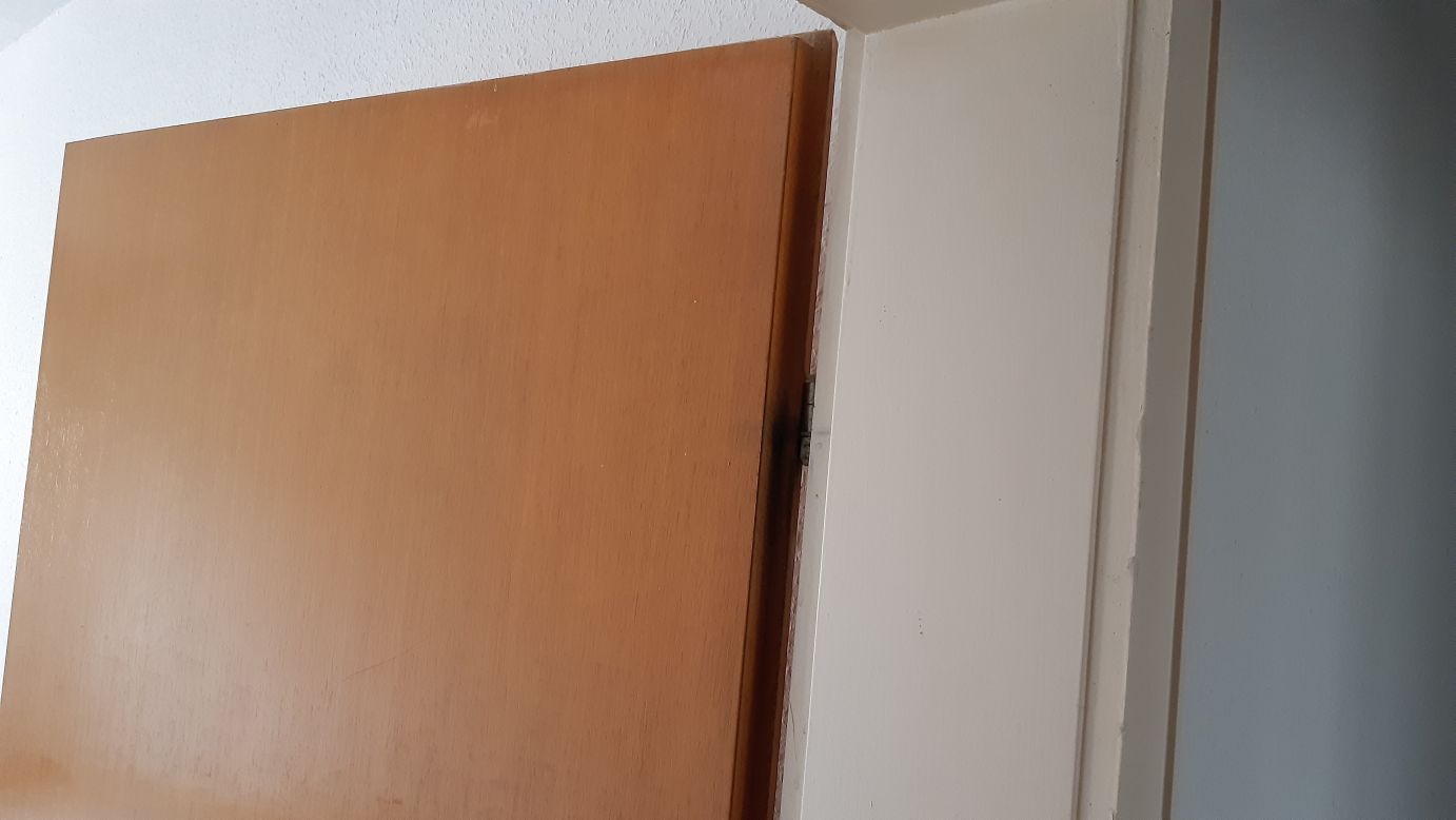

    ich wollte gestern im Baumarkt Schleifvlies holen um Türen vor dem Lackieren anzurauen.
    Der Mitarbeiter sagte mir, dass ich es nur mit Schleifpapier ordnungsgemäß machen würde, weil Schleifvlies das Holz nicht anrauen würde.
    Er empfahl mir 240er Schleifpapier.
    Auf meine Nachfrage, dass ich Malern schon dabei zugesehen hätte, wie vor dem Auftragen von Holzschutzlasuren die Fläche mit Schleifvlies statt Schleifpapier angeraut wurde meinte er, dass es bei Lasuren ginge aber nicht bei Holz auf dem Lack aufgetragen werden soll. (bin mir nicht sicher was er dazu als Begründung sagte)
    Nun wollte ich fragen, ob es stimmt und ich deshalb anstatt Schleifvlies 240er Schleifpapier nehmen sollte.

    Stell mal Bilder von den Türen rein.

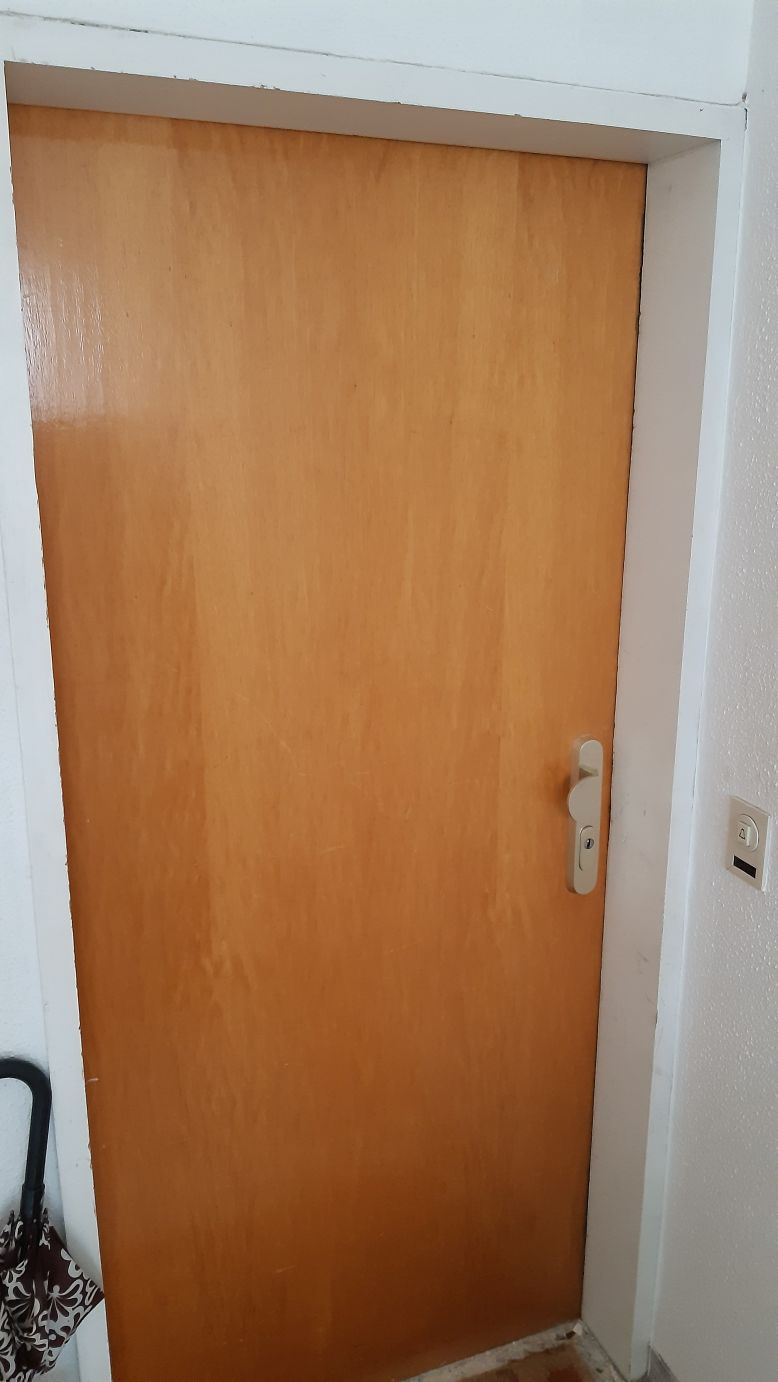

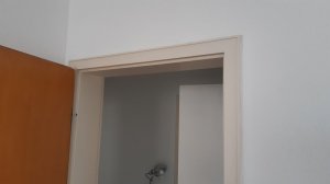

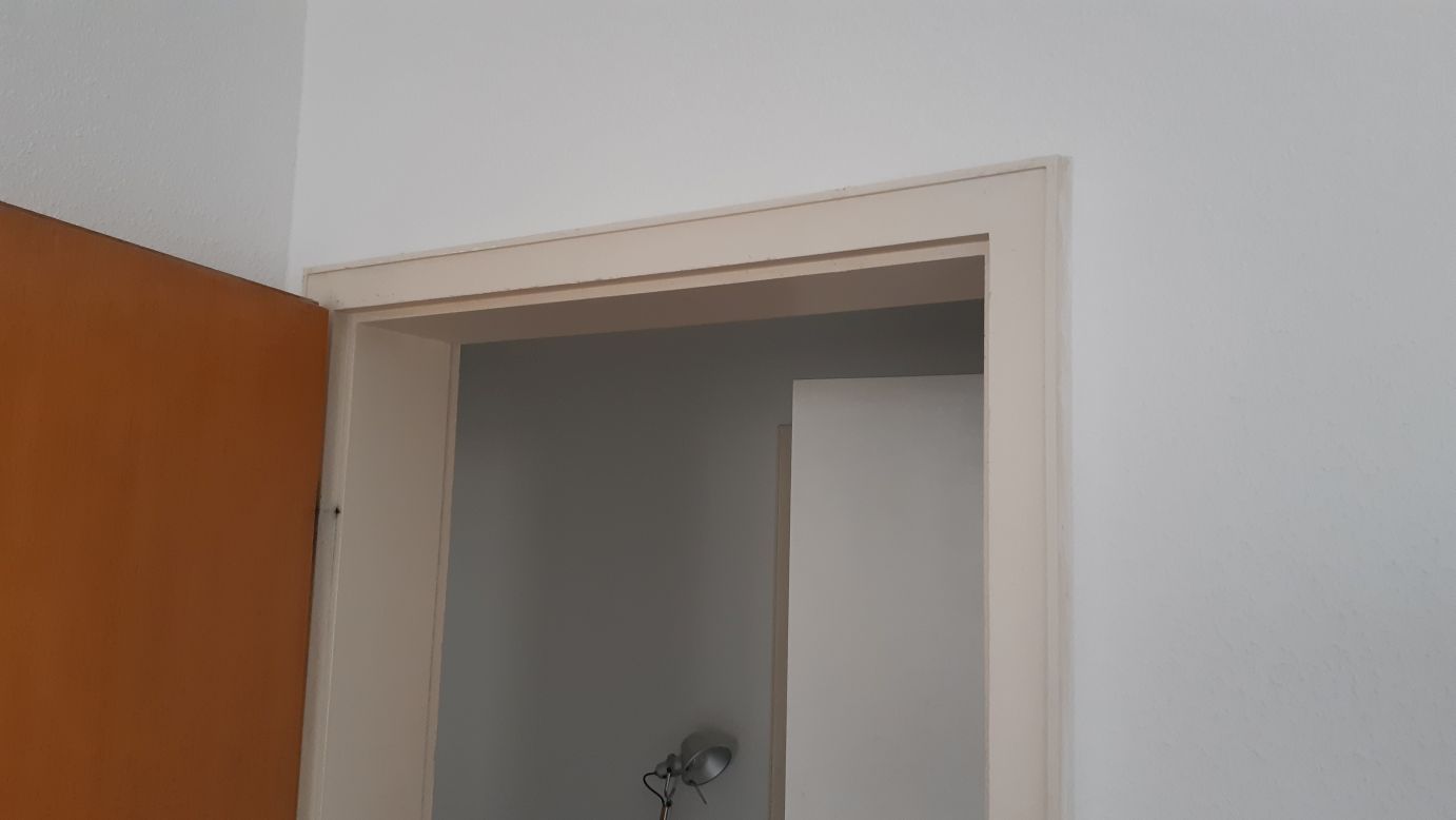

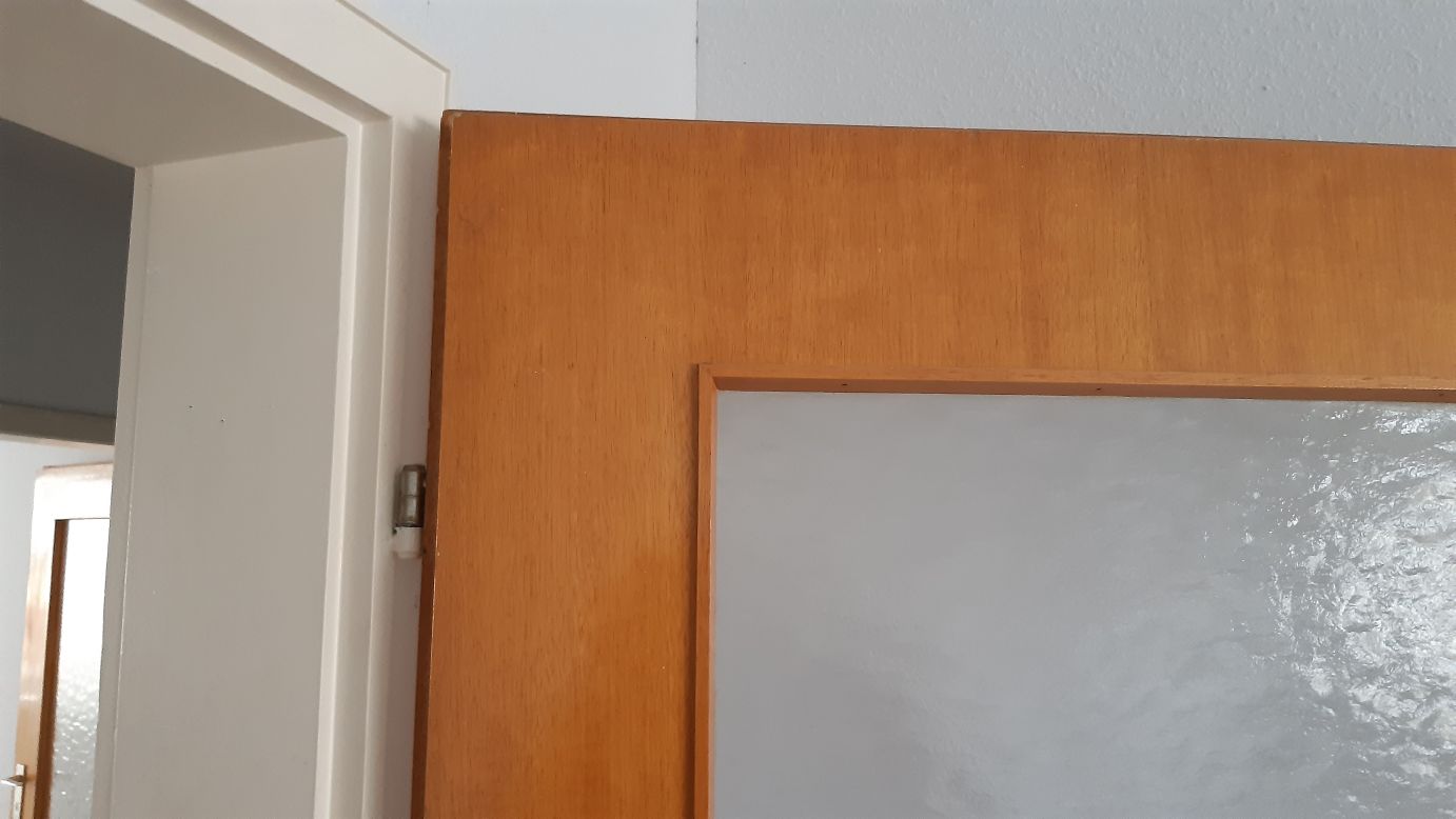

    Hier einige Bilder der Türen und Zargen

    Gründliches Entfetten mit Aceton
    Schleifen mit Excenter P120.
    Nochmals Entfetten mit Aceton
    Grundierung / Schleifgrund auftragen, dabei sehr genau auf Haftungsstörungen achten (z.B. Silikonkrater)
    Rollen mit Decklack
    Köpfen mit Excenter P120
    Rollen mit Decklack.
    Bei Wasserlacken spezielle "Mohair-Walzen" verwenden und kurz nach dem Auftragen noch einmal "trocken" LEICHT abrollen.

    Aufpassen das du auf einer Stelle nicht zu lang schleiffst, Kerbungen sieht man an der Türe gleich.

    Danke aber hab leider keine Schleifmaschine, ich hoffe wenn ich Schleifpapier nehme und gründlich aber vorsichtig dran gehe, sollte es eigentlch passen oder?
    Hab 240er Schleifpapier genommen.
