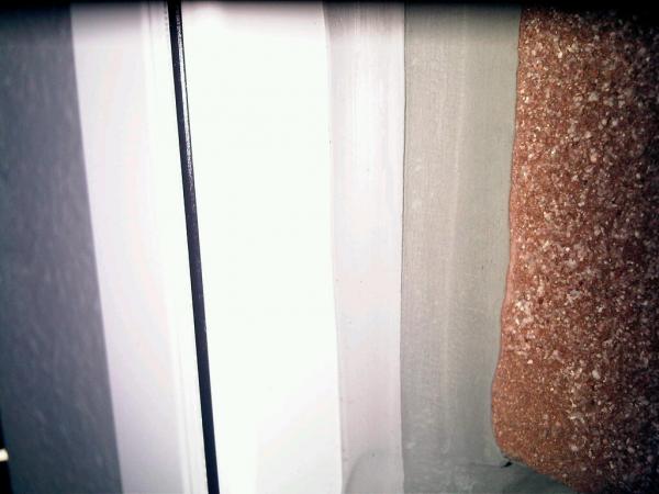

    Ich habe noch zwei dringende Fragen:
    1. Die alte Tür war zwischen dem Rahmen und Klinker mit einer breiten Schicht Dichtungsmasse (kenne den Fachbegriff nicht) abgedichtet. Beim Einbau wurde diese fein säuberlich von der alten Tür abgeschnitte und nach Einbau der neue Tür mit Silikon der Spalt verschlossen. Gem. Info des Monteurs hätte man nach entfernen der alten Dichtmasse die Fuge nie mehr so sauber verschlossen gehabt. Ist dies zulässig und stimmt das, oder ist dies ein Montagefehler. Wenn es ein Fehler ist, kann dieser noch reklamiert werden? Bild anbei
    2. Die neue Tür ist WK2. Gibt es in diesem Zusammenhang Vorgaben, die beim Einbau zwingend eingehalten werden mussten und die ich prüfen kann?
    Vielen Dank im Voraus.
    Christoph

    Hallo schriebs71,
    Die Frage bezog sich in erster Linie auf die Abdichtung des Spalts zwischen Rahmen und Blendmauerwerk. Muss alte Masse komplett raus und komplett neu verfugen, oder reicht es den Spalt zwischen alter Masse und Rahmen mit Silikon aufzufüllen. Optisch ist es halt nich einheitlich und prickelnd. Es geht mir jedoch um die Funktionalität und Langlebigkeit...
    WK2 war hier ein Nebenschauplatz...

    Hallo Christoph,
    das einzige was zählt ist:
    DAS DIE DÄMMEBENE LUFTDICHT VON DER WARMEN INNENLUFT DAUERHAFT GETRENNT IST!!!! LUFTDICHT
    ES KEINE KÄLTEBRÜCKEN VON AUSSEN GIBT!! SCHLAGREGENDICHTIGKEIT HERGESTELLT WIRD!!!!
    Und das wenn möglich dauerhaft. Aber egal wer, oder wie, dass muss man planen, ob ein Architekt oder Fensterbauer!!! Es kommt bei einem Altbau immer
    auf die vorgefundene bauliche Situation an.
    Ein Fachmann kommt in der Regel damit klar!!!
    Viele Grüsse Schriebs 71

    Macht hier den Eindruck das Probleme gemacht werden wo keine sind. Ich kann mir nicht vorstellen das namenhafte Hersteller Ihren Ruf aufs spiel setzen nur um Kunden zu ärgern. So wie es scheint ist der Monteur ja auch umgehed wieder angetanzt. Türen und Fnester setzen sich nunmal und werden nach einiger Zeit nachgestellt. Schon mal so ein Türblett angehoben? bei dem Gewicht völlig normal
