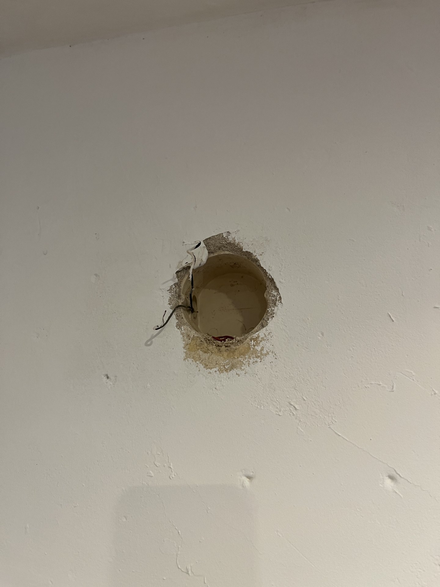

    Ich würde in unserer neuen Mietwohnung gerne eine neue Klingel einbauen (bzw. nur den Gong), da die alte einen wirklich schrillen Ton hat. Jetzt stehe ich nach der Abmontage des Gongs vor folgendem Bild IMG_2747.jpeg
    Hier schauen ein graues und ein schwarzes Kabel raus.

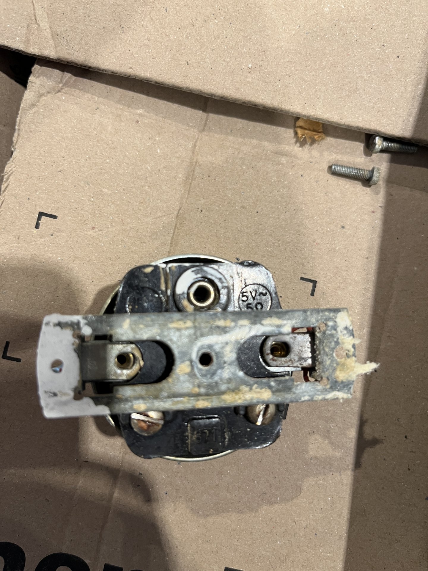

    Aus der Wand gezogen habe ich den alten Gong, der wie folgt aussieht IMG_2748.jpeg
    Um einen neuen Gong zu kaufen brauche ich da doch vorher jemanden der sich auskennt und mir sagen kann welche Art von Gong hier angeschlossen werden kann. Ich bin in dem Bereich völlig ratlos.

    Auf dem ausgebauten Teil kann man lesen: 5V~50
    Das sollte 5V Wechselstrom, 50Hz heißen.
    Du hast also einen "Klingelstromkreis" mit 5V liegen, wahrscheinlich mit einem im Sicherungskasten gesetzten Netzteil.
    Frage deinen Elektriker, das ist keine Laienarbeit, wenn man kein isoliertes Netzteil hat und den Kreis nicht gesichert abschalten kann.

    Würde mal nach Gong, Türklingel, Türgong, Läutewerk usw. googeln oder im Baumarkt schauen. Ist ja auch aufgedruckt, dass es sich um eine
    ... und freu Dich, wenn Dich der Elektriker auslacht und für diese 45 Sekunden Arbeit einen Termin für 2025 bei einem Preis von 250€ anbietet.
    Oder einfach einen 5V-Türgong im Baumarkt oder im Netz kaufen und wieder die Kabel anklemmen. Abmachen hast Du ja auch geschafft. Ach ja, bei 5V musst Du Dich schon anstrengen, etwas zu merken. Ne popelige 9V Batterie ist da schon doppelt gefährlich :e_smiley_brille02:

    Es gibt mechanische Gongs mit 230V und solche, die einen Trafo benötigen (in der Regel im Unterverteiler) und mit 5 - 12 V arbeiten. Bei dir ist letzteres eingebaut. Die meisten davon dürften heutzutage recht flexibel sein, ob nun 5V oder 8V anliegt, aber das geht aus dem Datenblatt der Klingel hervor. Wie viel bei dir anliegt kannst du entweder mit einem Voltmeter messen oder mit einem Blick in den Unterverteiler-Kasten klären - sofern dort der Trafo korrekt montiert wurde. Manchmal ist der auch nicht dort sondern anderswo verortet und dann findest du ihn ggf. nicht. Aber vermutlich dürfte jeder Standard-Gong mit ca. 5 - 12 V funktionieren.

    Der Gong ist für 5V AC, das heisst noch lange nicht dass da 5V AC an dem Kabel rauskommen.
    Kann gut sein dass da die üblichen 8-12V AC anliegen.
    Standardgong ausm Baumarkt für AC sollte reichen.
    Spannung ist da übrigens normalerweise nur dann drauf, wenn jemand den Taster betätigt.
    Eigentlich logisch oder ? :) Sonst würde es ja den ganzen Tag bimmeln.

    Die große Frage ist halt: Welches Netzteil ist da hinterlegt und was kommt bei dir an?
    ggf. ist so ein einfacher Baumarkt-Artikel auskömmlich: Zweiklang-Gong E2692N weiß | HORNBACH
    aber dazu müsste man entweder die Ausgangsspannung messen oder den Trafo identifizieren.

    Es ist gut möglich, daß ein Gong einen etwas höheren Spannungs- und Leistungsbedarf als eine Klingel hat.
    Da muß man dann am Trafo etwas nachhelfen oder einen größeren Trafo einbauen. Das kann man aber nur vor Ort entscheiden und feststellen.

    Nein, das würde ich nicht so pauschal sagen. Bei mir im 60er-Jahre-Gebäude war eine Unputzklingel verbaut. Mit integriertem Trafo. Da lagen also dauerhaft 230V mit grau/schwarzen Kabel an. Natürlich gingen noch zwei weitere Adern zum Taster.
    Einzige Besonderheit war, dass die UP-Dose aus Metall war, genauso wie der Deckel, der mit zusätzlichrn Löchern. Nur war das alles übertapeziert und vorher nicht zu erkennen.
    Also wenn man kein Wissen über die Historie hat und auch nichts mit Elektrotechnik zu tun hat, dann sollte lieber zum Eigenschutz eine Fachkraft ran.

    Ich habe schon einmal einen zweiten Trafo am Gong montiert, damit beide Transformatoren zusammen genügend Spannung für den Gong zur Verfügung stellten. Das hat man allerdings später durch einen größeren Trafo geregelt.
    Zumindest braucht man dann aber nicht in die vorhandene Stromversorgung einzugreifen.
