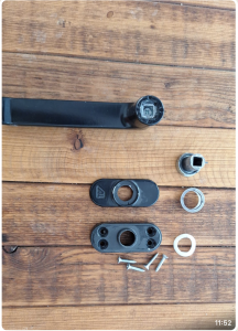

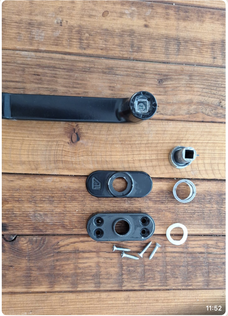

    Hallo ihr Lieben,
    ich suche schon seit langem nach dem passenden Ersatzteil und werde auch einfach nicht fündig. Mir fehlt leider jede Art von Dokumentation, ich weiß nur das es in Rumänien oder Polen bestellt und gebaut wurde.
    Herzlichen Dank

    Das ist so ein Fenster Türgriff für Plastik / Alu
    Gibt’s in Italien überall
    In Deutschland im beschlag Fachhandel findest auch sicher was passendes

    Besten Dank für die Antwort. Dann werde ich mal die italienischen Hersteller durchsehen, es sei denn du erkennst die Marke hier vom Logo?

    Ne das ist doch auch völlig egal die sind fast alle gleich bzw kompatibel
    den Vierkant messen und gut ist, ggf schauen dass das Schild bzw. Rosette bereits vorhandene Bohrungen abdeckt
