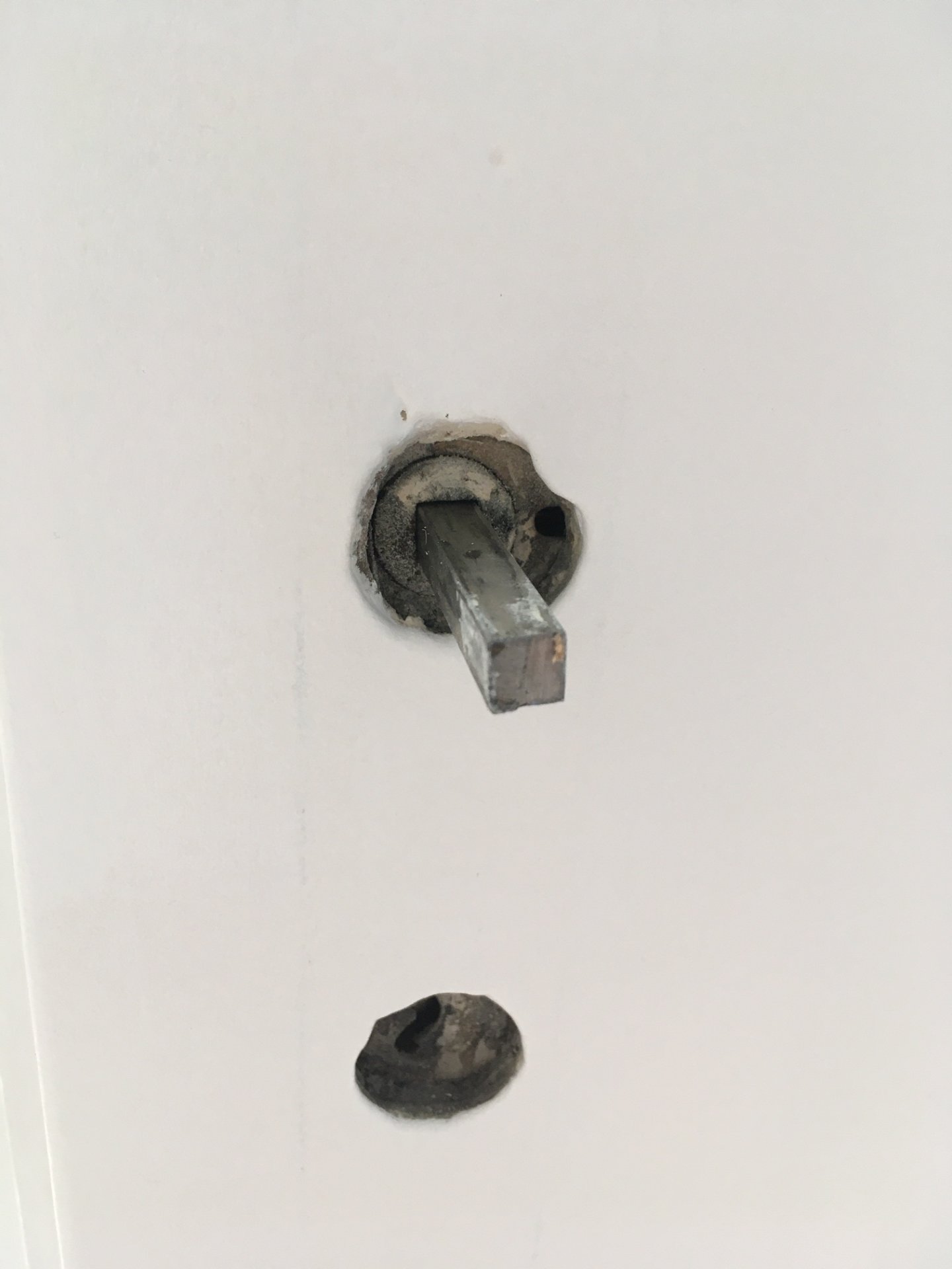

    Die Türklinken in unserer neuen (alten) Wohnung wackeln teilweise sehr stark. Muss ich hier nur den Bolzen tauschen, oder direkt das Türschloss?

    Wenn der Vierkant in der Nuß wackelt, was er bei alten Schlössern öfter tut, dann helfen dünne Blechstreifen als Zwischenlage.

    Genaugenommen ist noch nicht bekannt, was wirklich wackelt. Wackelt schon der Vierkant oder nur der Drücker? Bei 1 einmal neu bitte, bei 2 kommt's drauf an. Nix genaues weiss ma ned.

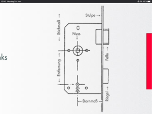

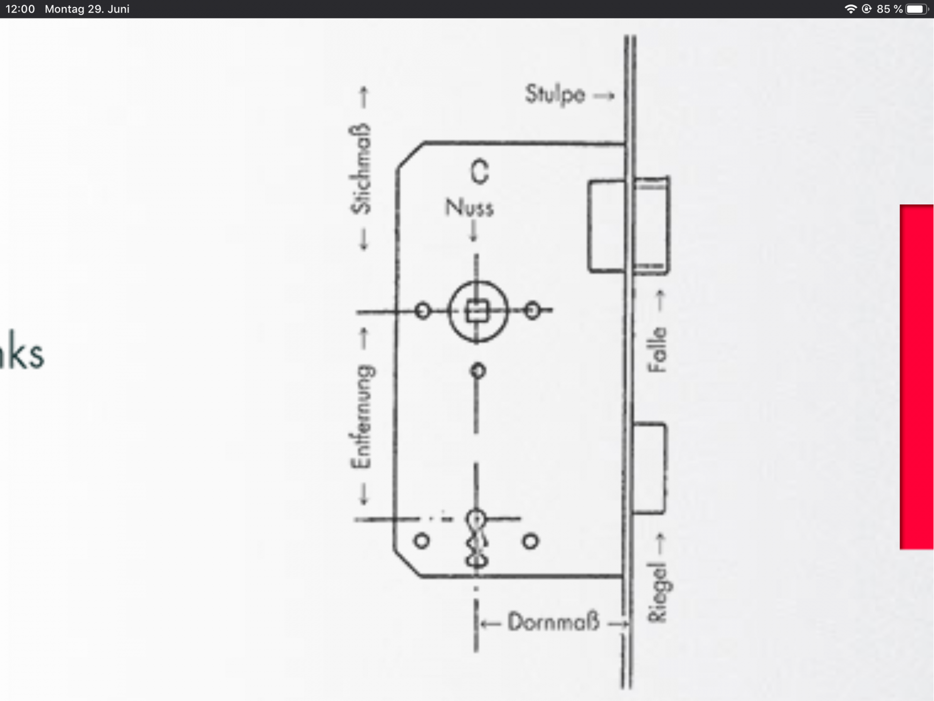

  15. #15 Andreas Teich, 29.06.2020
    Andreas Teich
    Andreas Teich
    20.03.2012
    3.102
    529
    Bonn und Kärnten/Österreich
    Wenn du das Schloß auswechseln willst, Maße kontrollieren,
    siehe Skizze:
    Anschlagrichtung
    Dornmaß
    Entfernung
    Einstecktiefe
    Stulpbreite
    und ob dieser rund oder eckig ist.
    Falle und Riegel.
    Je nach Zustand auch Schließblech tauschen.
    Wenn’s eh nur selten genutzt wird reicht evt ein sehr dünner Blechstreifen, ggf über Eck.
