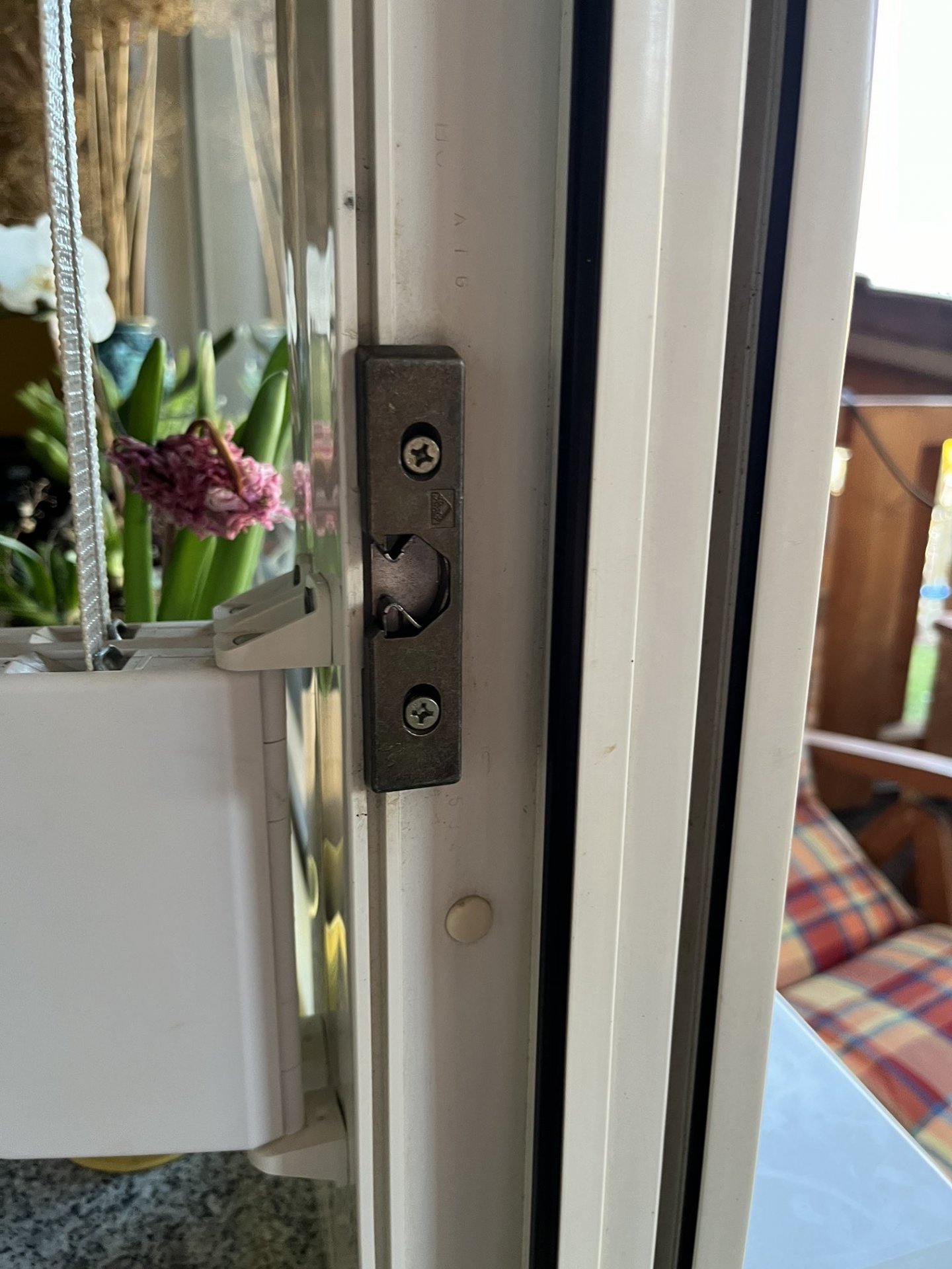

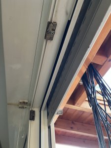

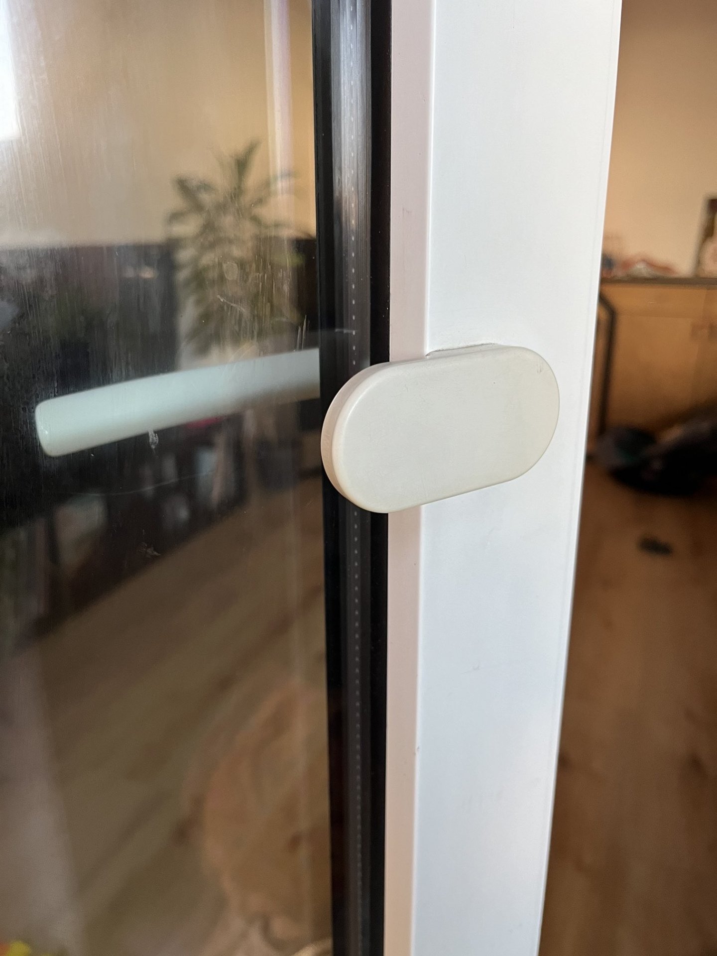

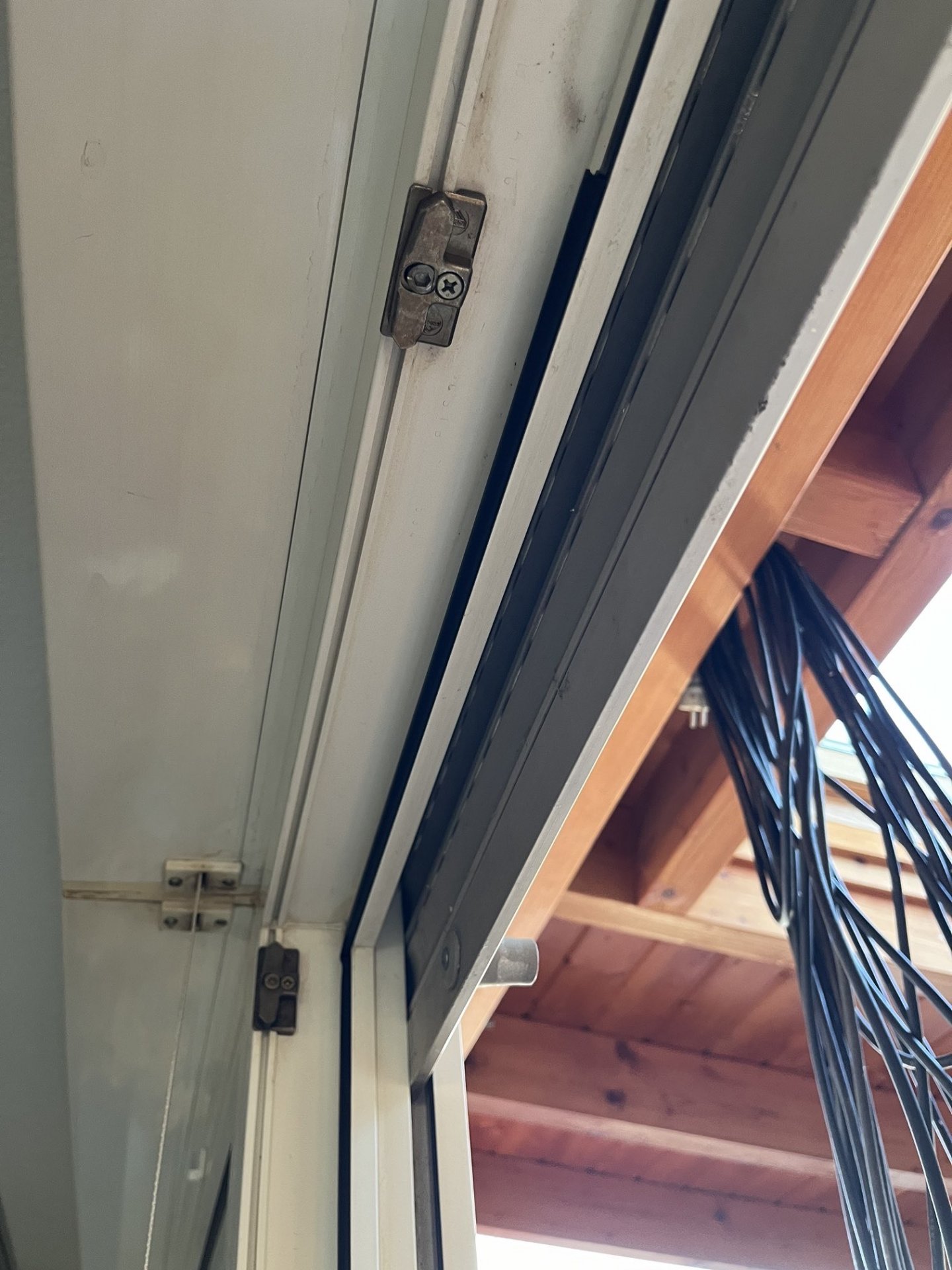

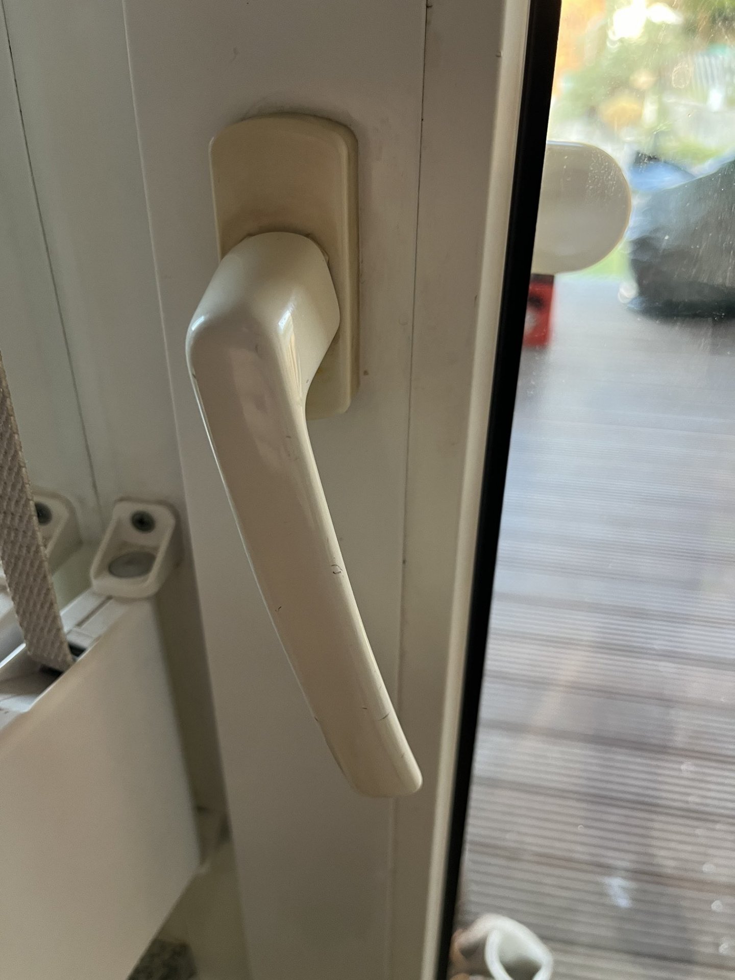

    wir hätten gerne eine von beiden Seiten abschließbare Terrassentür.
    Anbei ein paar Fotos der aktuellen Tür.
    Wir möchten diese Tür künftig als abschließbare Ausgangstür nutzen, um das Haus auch über den Garten verlassen zu können.
    Braucht man eine gänzlich neue Tür? Kann das vorhandene System durch ein Schloss und andere Klinke angepasst werden? An wen wendet man sich da am besten?
    Ich habe bei einem Tür-/Fensterbauer angefragt. Die haben mir direkt 2 Kostenvoranschläge über 5.000 bzw. 8.000 € unterbreitet. Für den kompletten Austausch von Tür und Rollo bzw. Tür mit Seitenfenster und Rollos. Das war eigentlich nicht der Plan.
    Am liebsten wäre mir, einfach die Klinke austauschen zu können. Flach, wegen dem Rollo, falls das nicht mehr runter geht, wäre es auch nicht tragisch. Bild wie ich es mir vorstelle anbei.
    Viele Grüße und Danke vorab.

    Wie wäre es mit einem elektrisch betriebenen Türgriff. Z.B. von Abus. Also so ähnlich wie ein Nuki & Co. zu benutzen. Das funktioniert auf jeden Fall. Und kostet nur einen Bruchteil.

    Ja. Man muss dann darauf achten, dass man dann nicht z.B. über die App versehentlich das System bedient. Also auf Kipp gestelltes Fenster/Tür und dann den Fensterhebel bewegen lassen

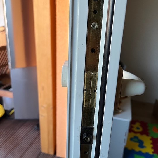

    Auf den Fotos in #1 ist ein Standard Flügel (= zu schmal) Typ unbekannt zu sehen...mit 15mm Dornmaß = umbauen ist unmöglich.
    Man könnte wenn man das System kennt...und wenn es einen sagen wir mal 100-115mm breiten Flügel (noch?) gibt... vielleicht so was machen...Wenn es jemanden gibt der sowas überhaupt machen will.

    Brauchst neuen Flügel. Achtung musst immer abschließen

    Das ist tatsächlich eine geniale Idee! Gibt es da Tipps für das "beste" System? Ich wollte und will eigentlich kein Smarthomeansatz haben. Aber in dem Fall wäre mir 300€ (Abus System kurz google) das ganze Wert im Vergleich zu 2.800€ Türaustausch beim Fenster-/Türenbauer.
    Danke auch für die sonstigen Antworten!
  11. Naute
    Naute
    12.06.2025
    Meine Frau hatte eben eine ergänzende Idee statt des Austausch des Griffes: Bei uns geht es primär um den kurzen Ausflug wo ein EInbruch eher nicht stattfinden sollte. Bei Urlaub oder wenn man auf Arbeit fährt etc. pp. ist die Tür eh zu.
    Gäbe es ein ergänzendes Schlosssystem - ähnlich der altmodischen Kette - was man von außen schließen könnte und die Tür von Innen auf "offen" bleibt?

    Eine Türe die von innen offen ist ist auch von außen offen. (Anti-Panik ausgenommen)
