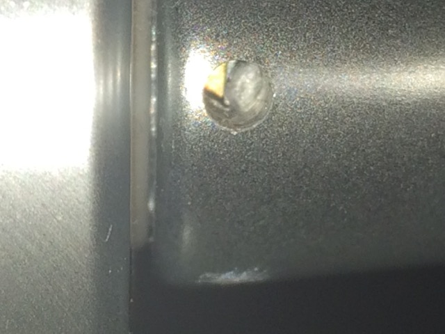

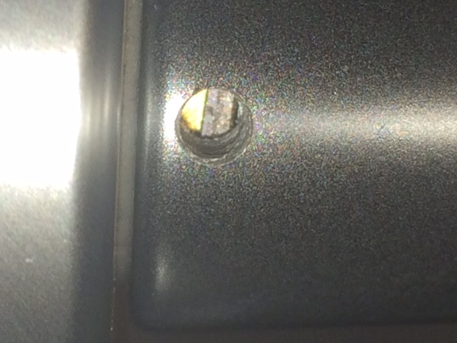

    Moin!
    Ich habe eine Frage, die zwar eher zum DIY gehört, aber vielleicht kann mir trotzdem einer hier mal einen Tipp geben.
    Ich muss eine Türklinke (Innentür, wenn ich mich richtig erinnere heißt die Klinke "Tokyo") abmontieren. Na, dann löse ich doch mal schnell den kleinen Innensechskant und - äh, da ist keiner!
    Da ist nur ein Loch ohne Gewinde und irgendein Mechanismus innen. Ich habe mal versucht, da rein zu fotografieren (2 verschiedene Türen). Hat zufällig einer eine Idee, wie der Mechanismus funktionieren könnte und mit welchem Werkzeug ich da rein muss?

    Mache doch mal bitte ein Gesamtbild.

    der "mechanismus" ist statt der üblichen madenschraube die auf den vierkant drueckt
    einfach nur eine feder die auf den vierkant drueckt und so sperrt/verriegelt und ist mit einem passenden werkzeug, i.d.r. mitgeliefert bei der garnitur oder mit einem passenden schraubendreher zur seite zu drücken, dann kannst du den griff vom vierkant abziehen

    Danke. Das war die Info die ich brauchte. War ein Kinderspiel. Ist halt doof, wenn man so gar nicht weiß, was da in der Klinke so drin ist.
    Jetzt steht die Klinke um 90 Grad gedreht nach oben und mein 2 Jahre alter Sohn kommt für ein paar weitere Wochen erst mal nicht mehr dran. Das schiebt die unvermeidbaren Absperrgitter an der Treppe ein paar weitere Wochen in die Zukunft.
