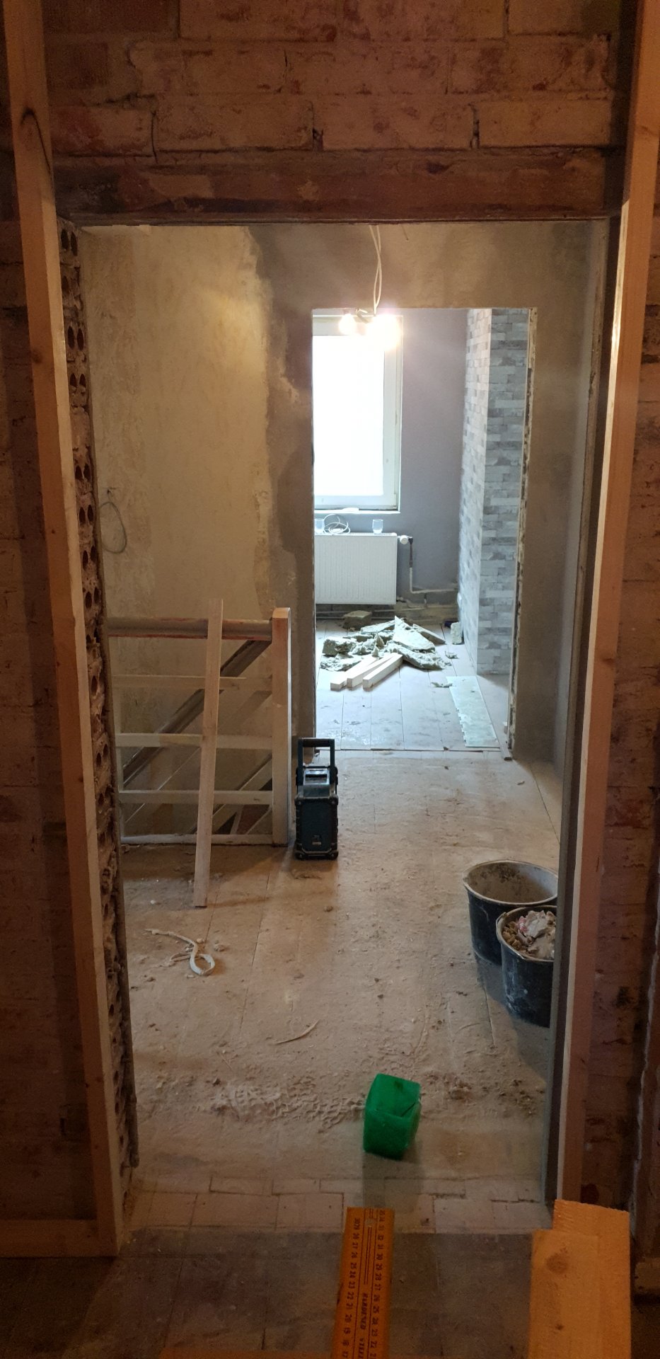

    Ich habe ein Problem mit einem Türloch. Und zwar wollte ich gerade eine Trockenbauwand anfangen ( Siehe Foto ).
    Wenn ich diese nun in waage setze habe ich ein Problem mit der stärke der Wand ( für die spätere Zarge ).
    Anhand vom foto hätte ich dann folgende wandstärke.
    Oben Rechts : 22cm
    unten rechts : 22cm
    unten links : 22cm
    Oben links 23,5 cm Weil die Rückseite der Wand nicht waage ist. Die Wand ist aber ansich i.o. und ist auch 5m lang. deshalb möchte ich vermeiden diese komplett zu erneuern.
    Die Türzarge die eingebaut werden soll ist für wandstärken von 220mm - 240mm. Die Tür soll von innen eingebaut werden. ( von der seite von der das Foto gemacht wurde. Diese wand wäre waage.
    Meine frage wäre nun ob der blendrahmen dieses debakel ausgleicht ? Quasi der Blendrahmen würde an die seite kommen die nicht waage ist.

    Jo, der 22-24cm Blendrahmen müsste das ausgleichen können, notfalls musst ihn halt an der einen Ecke noch ein paar mm im Putz versenken...
    Überprüf aber nochmal die Wand bei den 23,5cm. Evtl. ist da in dem Bereich auch nur eine „Kurve“ drin die man putztechnisch leicht begradigen könnte.
